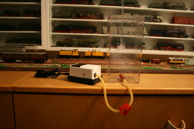

Io ho comprato qualche tempo fa questo kit
http://www.ares-server.com/Ares/Ares.asp?MerchantID=RET01229&Action=Catalog&Type=Product&ID=83123F
soprattutto per testare il fotoresit laminato al posto del Positiv 20 a spruzzo.
Stasera posto qualche foto della vasca.
Antonello

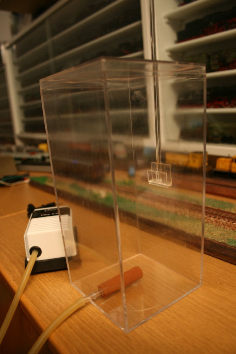

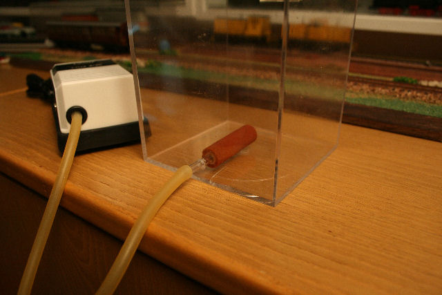

MessaggioInviato: mercoledì 21 novembre 2007, 23:46
Messaggi: 1504
Località: Pescara
Come promesso :
Si vedono nelle varie foto
- la pompetta dell'aria e la clip sul tubo per regolare la quantita'della stessa
- il diffusore dell'aria all'interno della vaschetta
- l'asticella con la clip sul fondo che tiene in posizione la lastrina all'interno del liquido.
Le dimensioni sono 10x10x19: adatta quindi a piccole incisioni.
Sul sito di Roberto c'era un progetto di vasca verticale piu' grande, se non ricordo male
Antonello
