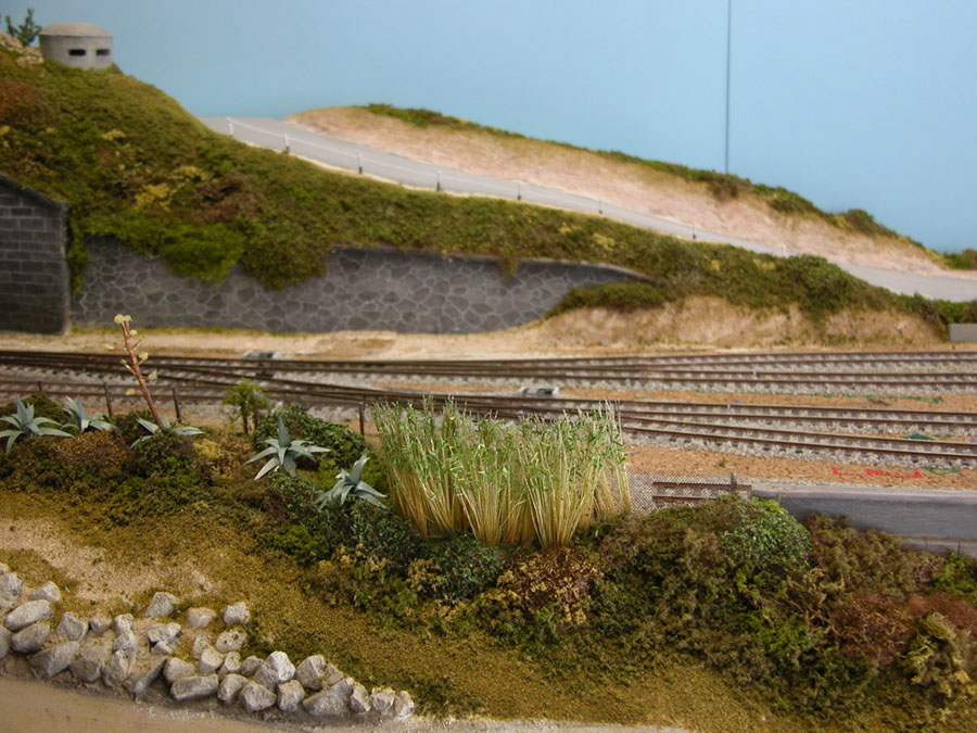

corra636 ha scritto:
...che bellezza!!! Altro vero artista all'opera!!
Spiegheresti come hai fatto il canneto? E' il migliore che io abbia visto!
Se potessi aggiugere una foto di dettaglio, ora che è piazzato... grazie!
Grazie anche a te corra636...
Il canneto non è difficile da realizzare: io ho usato una pennellessa vecchia e ne ho estratto le setole realizzando dei ciuffi...distanziando bene le setole, le ho incollate alla base con colla vinilica a presa rapida.
Per realizzare il fogliame ho tagliato delle strisce di carta da mezzo cm, le ho dipinte di verde e con la forbicina ho ottenuto dei triangolini stretti e lunghi di larghezza 1 mm.
Una volta incollati i ciuffi ho spruzzato della colla spray sul di essi e ho fatto nevicare le foglioline preparate in precedenza.
Comunque il canneto non sarà di certo dettagliatissimo, ma nell'insieme sta benissimo...farò delle foto più ravvicinate.

complimenti per il diorama, posso chiederti cosa usi per "fissare" le vegetazione?
 Oggetto del messaggio: Re: Nuovo utente, nuovo plastico. Aggiornamento al 6/febbrai
MessaggioInviato: lunedì 7 febbraio 2011, 0:20
Messaggi: 477
Grazie...per l'erba base colla spray e nevicata di turf; per i cespugli ho spennellato il terreno,nel punto dove andava incollato, con colla vinilica diluita, poi con vinavil a presa rapida ho incollato il cespuglio, appoggiando qualcosa sopra per tenerlo ben attaccato per qualche minuto e infine un'altra spruzzata sopra di colla spray. Colla vinilica rapida anche per fichi e canneto.

Bravo Adriano, stai facendo un bel lavoro. Sulla strada che scende però io metterei un muretto, di quelli a bande bianche e nere intervallato da spazi vuoti con le protezioni con tubi di ferro, dipinti in bianco e nero pure quelli. Perchè così se uno sbanda dalla strada va a finire proprio sulla ferrovia. Ma comunque è un parere personale, il tuo lavoro mi piace molto.
Grazie tante del consiglio...quando mi occuperò dei dettagli, cercherò alcune immagini relative a queste situazioni, magari tipiche di quei luoghi...comunque non sei il primo che me lo dice, anche se ho visto delle strade completamente sprovviste di protezioni, però forse in questo caso essendoci la ferrovia sarebbe il caso di metterle...
Chi può dare il suo parere a riguardo? grazie.

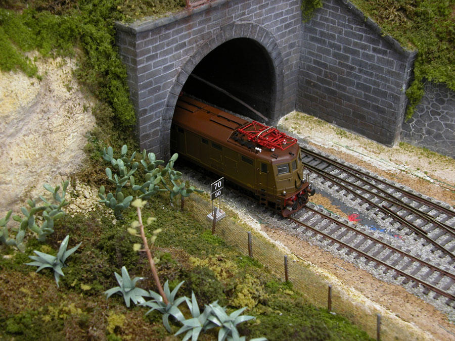

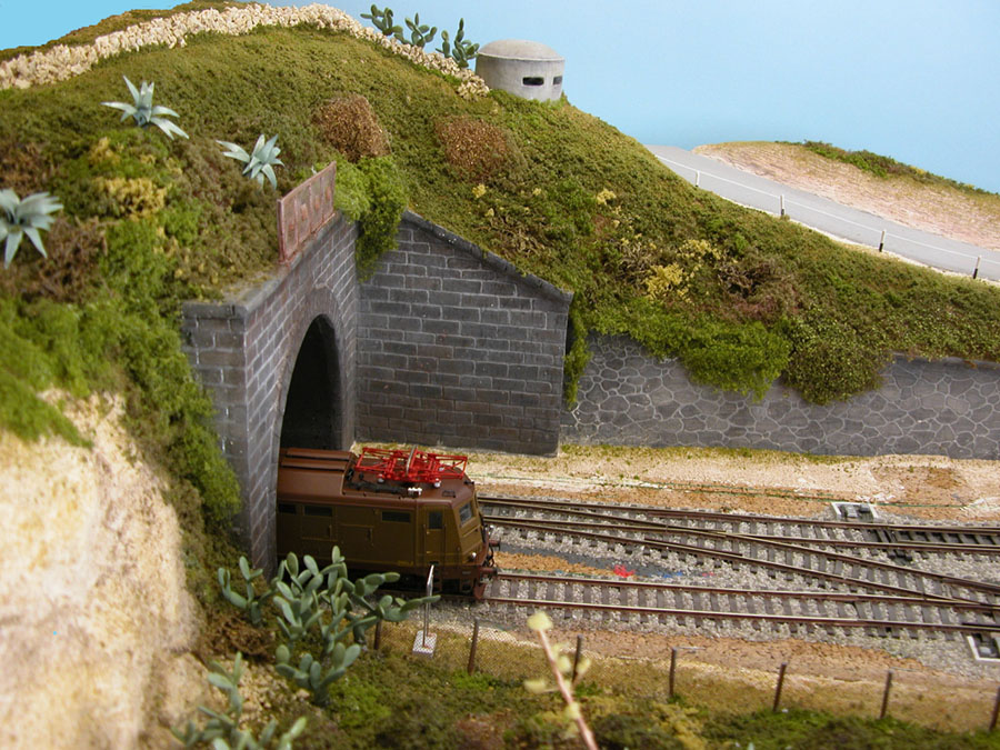

Aggiungiamo qualche foto:
a.JPG [ 227.23 KiB | Osservato 6741 volte ]
b.jpg [ 200.39 KiB | Osservato 6741 volte ]
c.jpg [ 238.08 KiB | Osservato 6741 volte ]

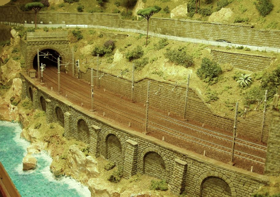

Si, prova a cercare qualche foto di strade della zona. Secondo me per l'epoca in cui sei andrebbe bene un muretto, continuo oppure a tratti intervallato da spazi vuoti, del tipo di quelli che si vedevano a protezione dei burroni delle strade degli anni '60. Le utime foto che hai messo sono davvero belle, il canneto è venuto molto bene.
Le ultime modifiche al mio plastico hanno rigurdato l'invecchiamento della massicciata. Attualmente mi sono impegnato con la modifica di materiale rotabile. Ho modificato alcune carrozze tipo Z e GC per portarle in epoca VI, con sporcatura. Nei prossimi giorni inizio l'elaborazione di una E402B, che sarà portata in epoca VI, sarà messa la lamiera antisdrucciolo sul tetto e sarà sporcata. Successivamente voglio creare un ETR 460 partendo da un ETR 460P e carrozze di ETR 485. Per ora quindi mi dedicherò per un po' al materiale rotabile, ma nella testa c'è sempre il plastico della AV Roma Napoli.
Commento file: Muro di protezione sopra il portale della galleria a protezione delle ferrovia e invecchiamento della massicciata
Invecchiamento massiciata 2.JPG [ 115.74 KiB | Osservato 6708 volte ]
Commento file: Muro di protezione sopra portale galleria (in cemento armato) e invecchiamento della massicciata
Invecchiamento massiciata 1.JPG [ 177.41 KiB | Osservato 6708 volte ]
