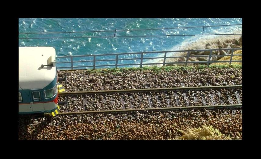

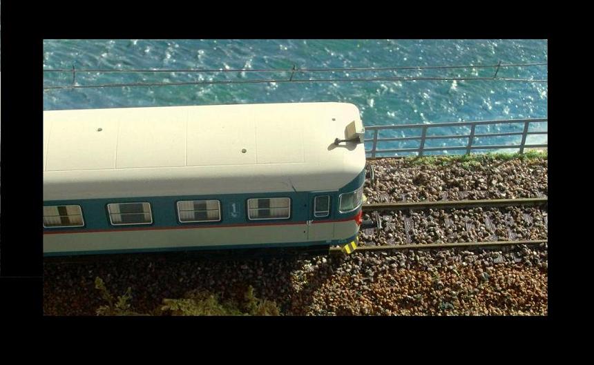

Grazie a tutti ragazzi.La cosa che maggiormente mi lusinga,è il fatto di ricevere dei complimenti da ottimi dioramisti/plasticisti(gente in gamba insomma :wink: )
Pensavo di non scattare più foto,però....Lo sapete che mi piacciono le foto d'effetto,quindi approfittando di un pò di sole ho colto l'essenza della salsedine sui binari :lol: :wink:
HPIM0513 - Copia.JPG [ 95.49 KiB | Osservato 5193 volte ]
HPIM0512 - Copia.JPG [ 73.16 KiB | Osservato 5193 volte ]

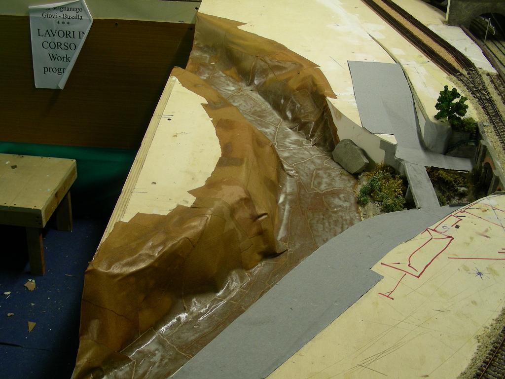

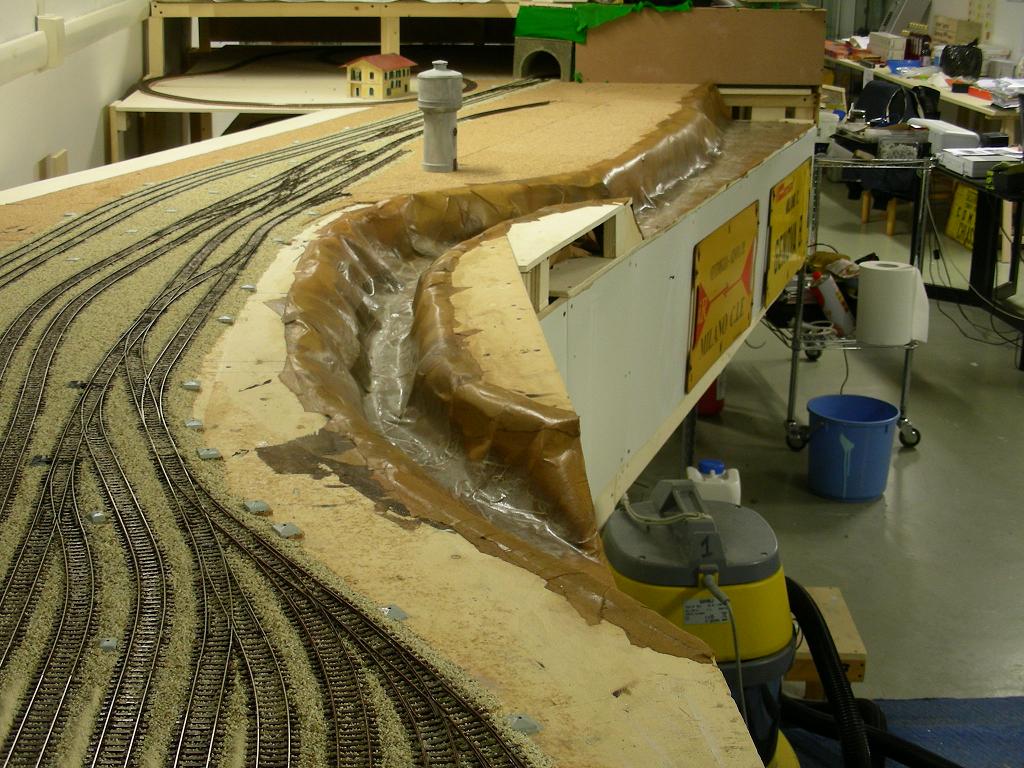

Ciao Alex,
non commento il tuo lavoro perchè non ne ha bisogno, in quanto hanno già detto tutti gli altri, ma sappi che sei una specie di guru per me e quindi ti chiedo una cosa che penso anche ad altri utenti possa interessare.
In pratica dobbiamo ricreare un fiume, dove sono presenti anche una piccola cascata (ma molto piccola, di alcuni metri rapportato al vero) e di un rigagnolo che si immette su questo fiume.
Il fiume, nel plastico, ricopre una bella fetta di spazio.
DSCN8695.JPG [ 109.41 KiB | Osservato 5040 volte ]
DSCN8698.JPG [ 154.56 KiB | Osservato 5040 volte ]
Come vedi, dovrei usare parecchio materiale, quindi chiedo a te: cosa mi consigli?
Visto che non posso spennellarlo con il dito, il silicone, posso eventualmente "diluirlo" con qualcosa (se si può)?
ciao e grazie
