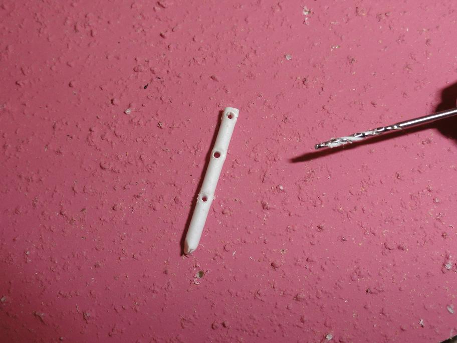

Gr471 ha scritto:

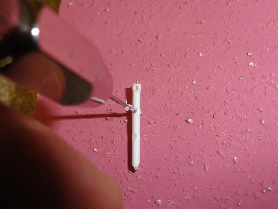

Ma risparmiaci la tua storia e raccontaci invece come hai fatto.
Pendiamo tutti dalle tue rivelazioni!!!

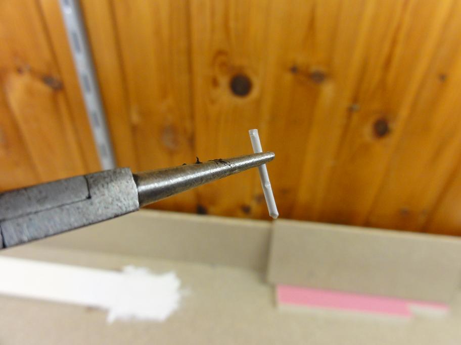

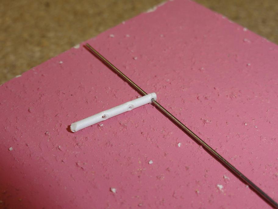

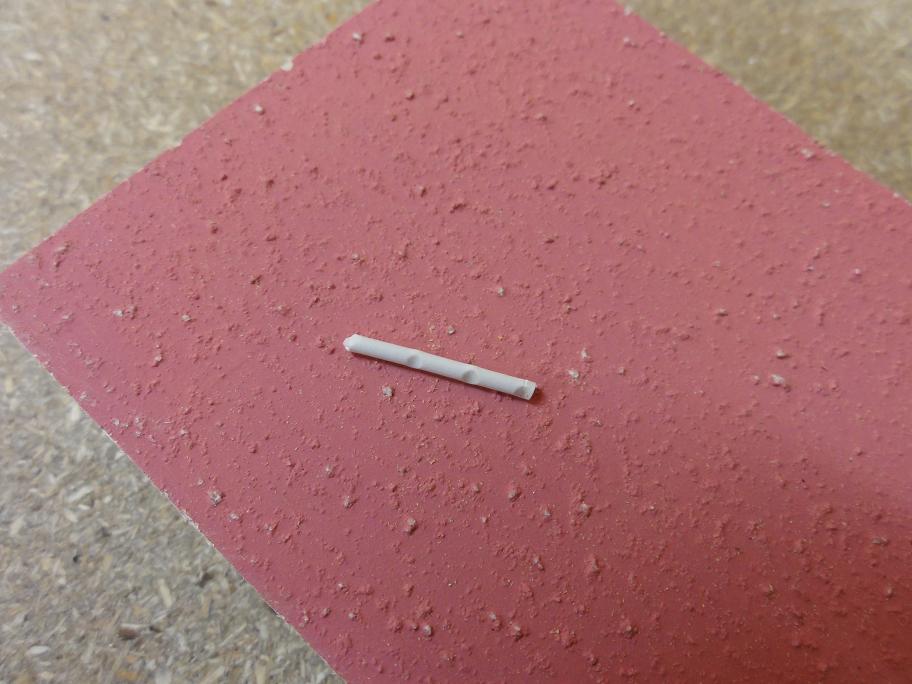

Questo il procedimento: ho schiacciato leggermente il profilato di plastica di 1mm di diametro in tre punti con una pinza a becchi tondi. Nei rigonfiamenti ottenuti ho praticato dei fori di 0.5mm quindi ci ho passato il filo di acciaio armonico di 0.3mm. Colore e via così.....
Le foto sono riferite alla prima ringhiera che ho realizzato per un ponte sul mio plastico. Sono evidenti le differenti dimensioni rispetto alla spiegazione.
Luciano

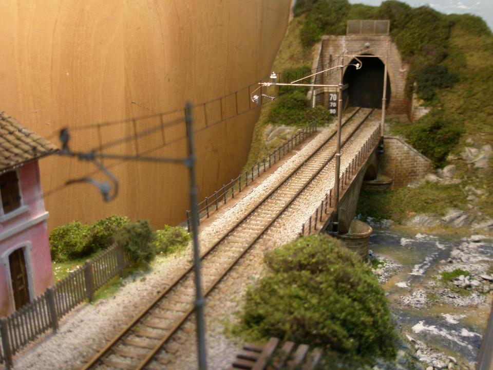

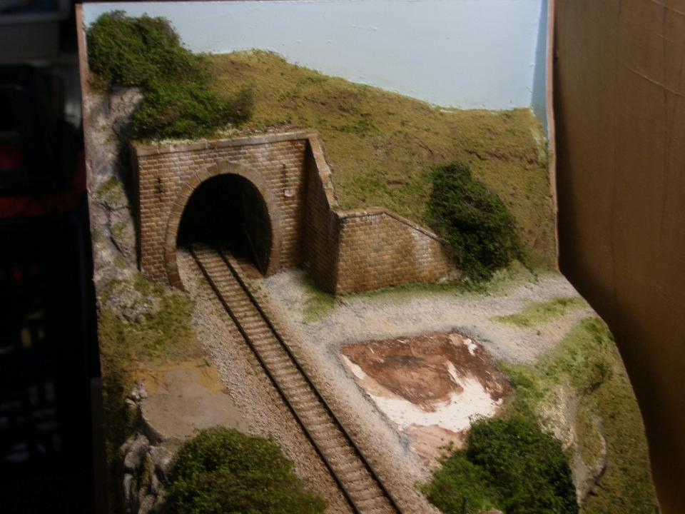

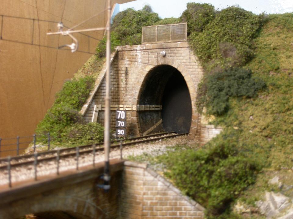

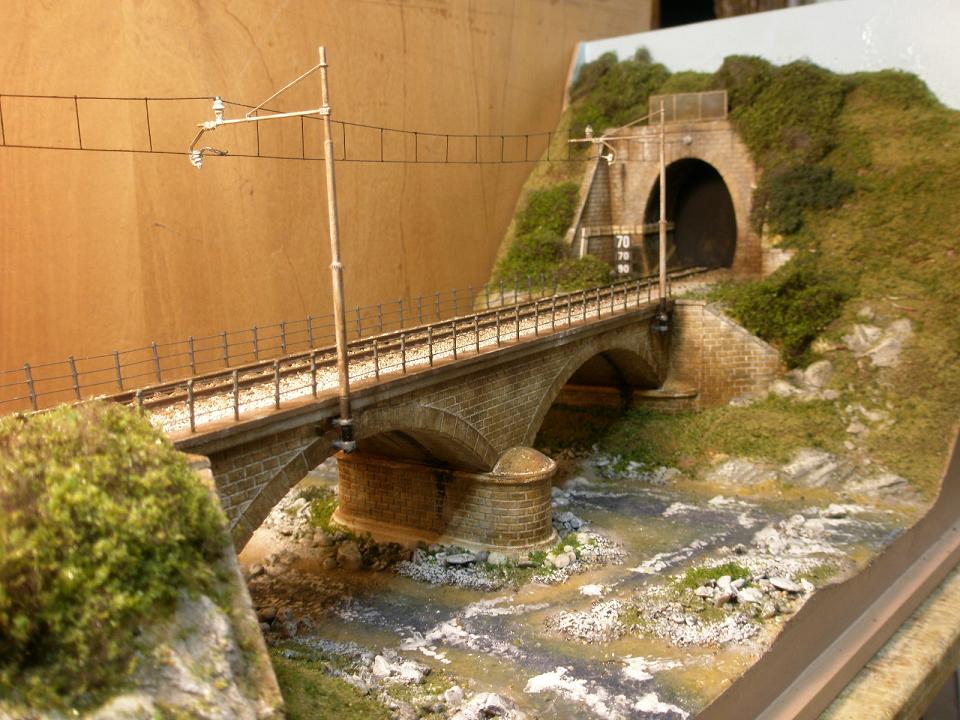

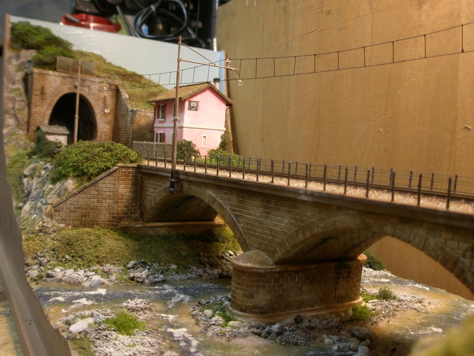

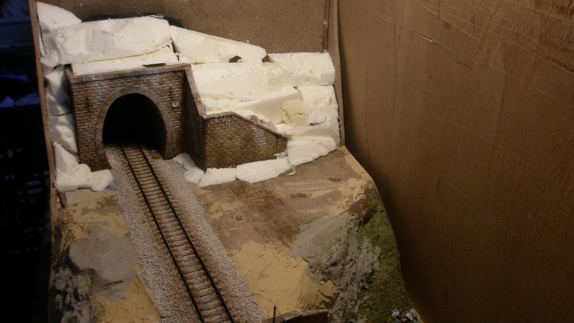

...un po' di vegetazione bassa...

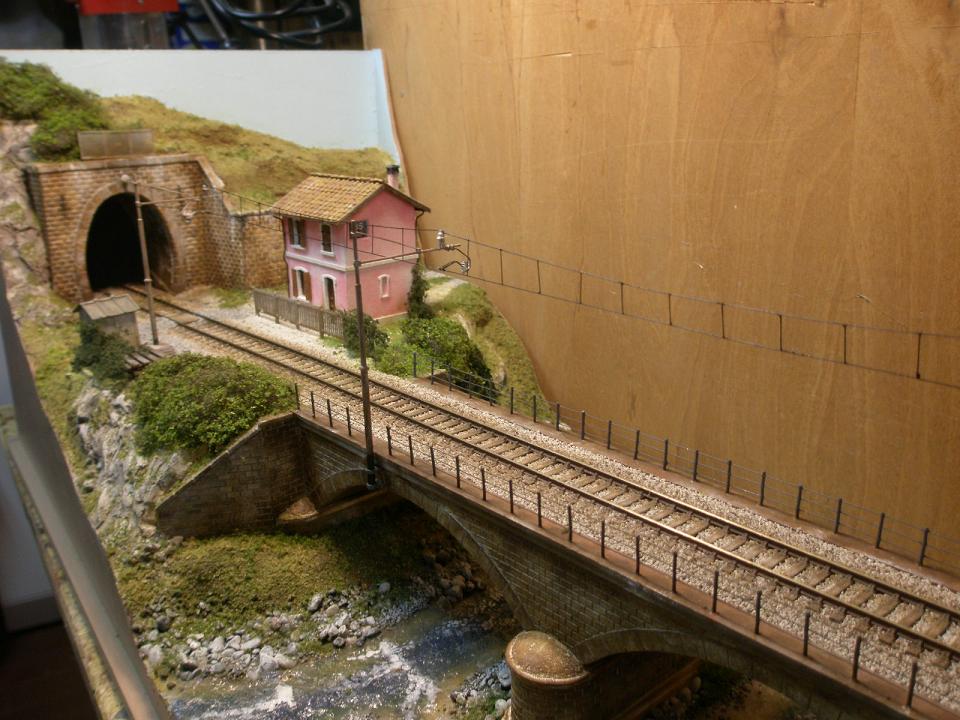

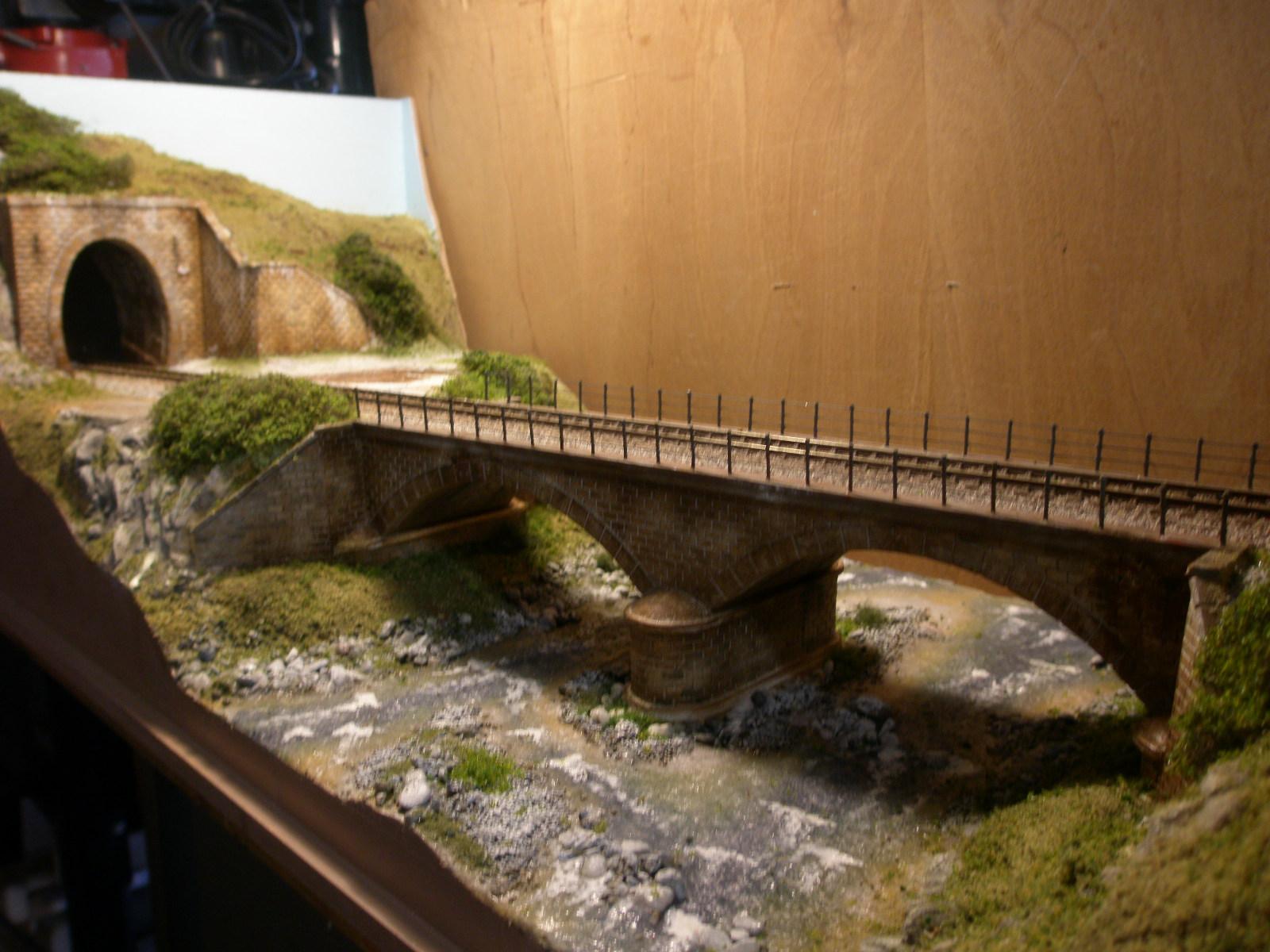

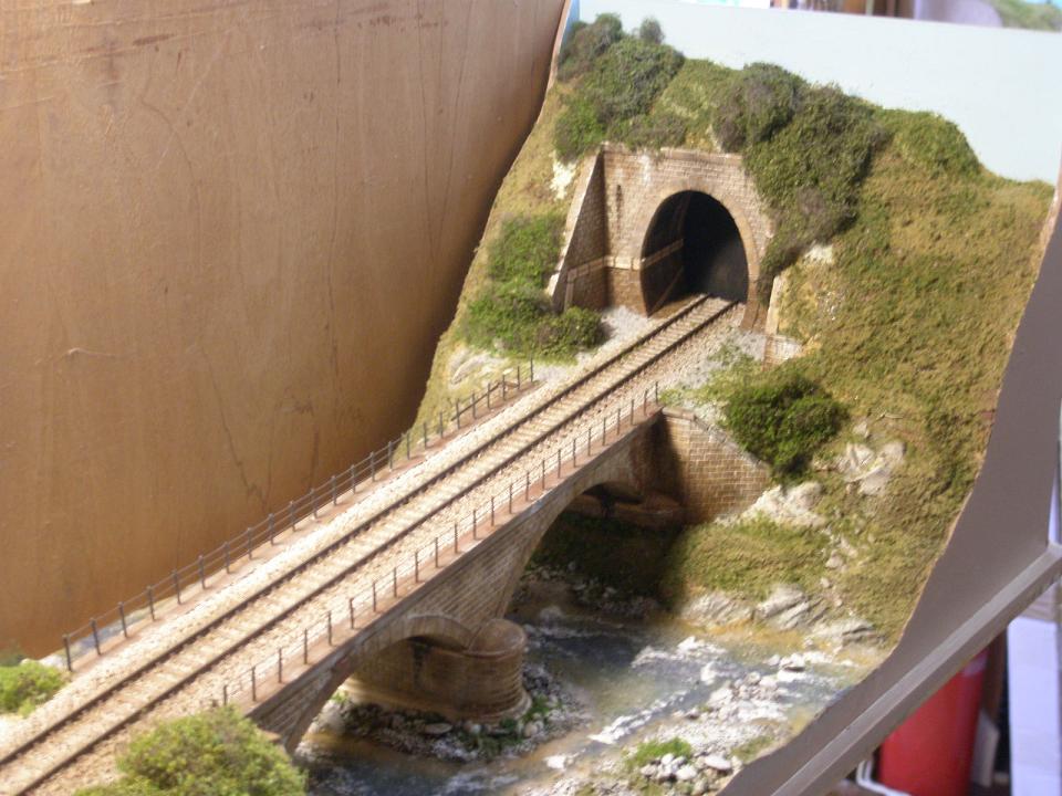

Visto che non ti piace ti rovino la serata con altre foto......

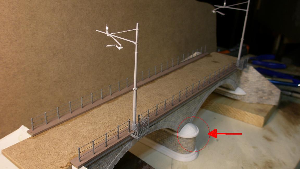

VOGLIO UN DENTISTA ANCH´IO :mrgreen: :mrgreen: :mrgreen:

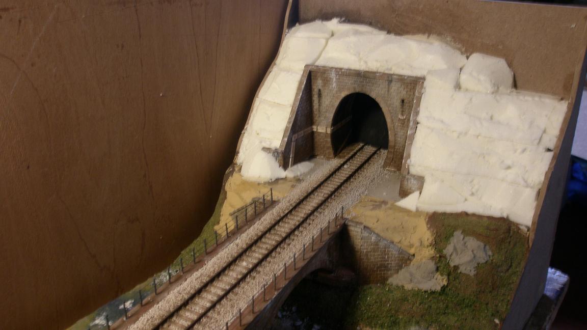

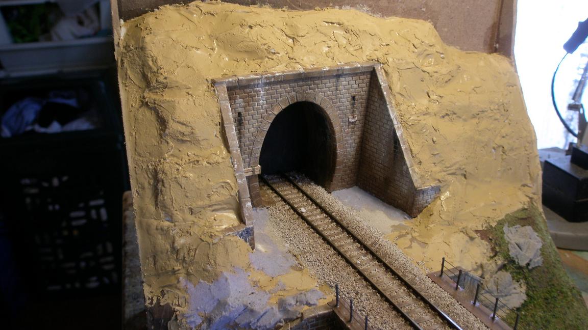

Potresti dirci,con quale materiale hai riempito quella parte del ponte semi sferica, evidenziata nella foto,ho visto che hai messo una dima in mezzeria per poi modellarla intorna, ma mi é sfuggito il materiale,forse das?
Ancora Ammiratissimi Saluti
Bravo Luciano
Bruno
25_3%20ponte%202%20archi.JPG [ 82.98 KiB | Osservato 3954 volte ]

Prima cosa devo ringraziare tutti gli amici per i complimenti....meno che uno, naturalmente!!
Il materiale non è altro che stucco per le riparazioni del legno. E' uno stucco che non ha ritiro. Mi sembra sia della Polyfilla. Purtroppo l'ho finito ed ho buttato via il barattolo.
