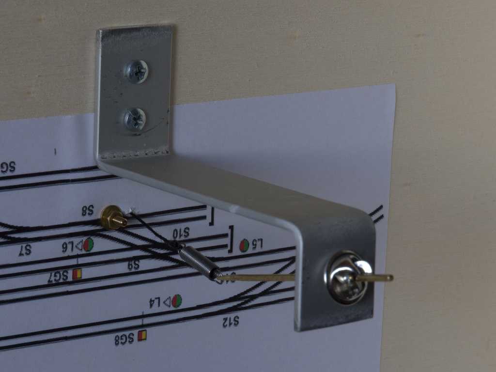

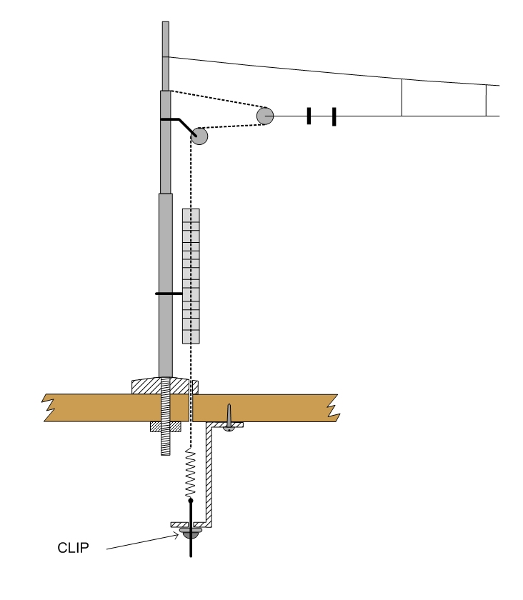

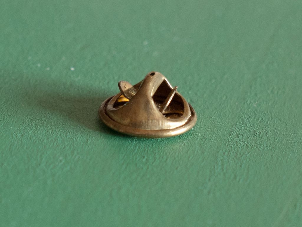

Salve Carlo,
una domanda: Come hai realizzato la linea aerea ? Sembra con fili sbm-wire (dunque diverso che su Roveto e Cesana) , ma non sono sicuro.
Cordiali saluti, Robert
 Oggetto del messaggio: Re: PLASTICO: Montalto
MessaggioInviato: domenica 8 settembre 2013, 21:08
Nome: carlo borra
Messaggi: 1378
Ciao Robert. Vieni a Novegro? Io ci saro' Sabato 28.
Riguardo alla linea aerea, si tratta dello stesso sistema usato per Roveto, Cesana ecc. : catenaria Sommerfeldt codice 180-185 con filo di contatto da 0,5mm e sospensione da 0,4mm posta in tiro come quella reale; ogni campata ha un ormeggio fisso ed uno regolato.
Le uniche differenze rispetto al passato sono:
- catenaria non verniciata ma brunita
- ormeggio regolato per mezzo di una molla posta in verticale sotto il piano ferro come da schemi e foto allegate; questa soluzione e' stata studiata per un plastico modulare soggetto a frequenti montaggi/smontaggi come quello di Montalto, e consente una rapida regolazione della trazione applicata alla campata (debbo dire che funziona molto bene)
carlo
Clip1.jpg [ 224.95 KiB | Osservato 7027 volte ]
Foto.jpg [ 31.95 KiB | Osservato 7027 volte ]
Schema.jpg [ 54.32 KiB | Osservato 7027 volte ]
