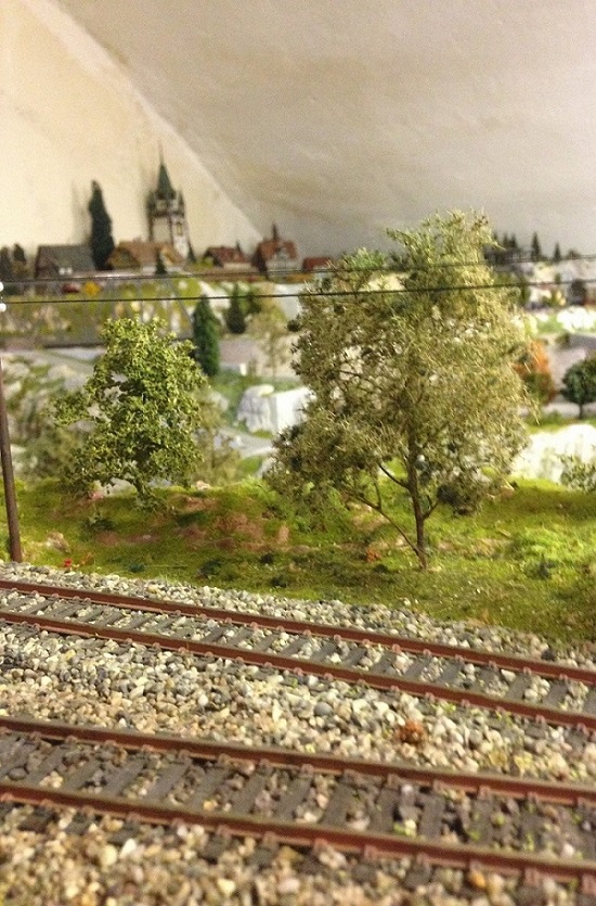

Oggi è giovedì 25 giugno 2026, 11:01

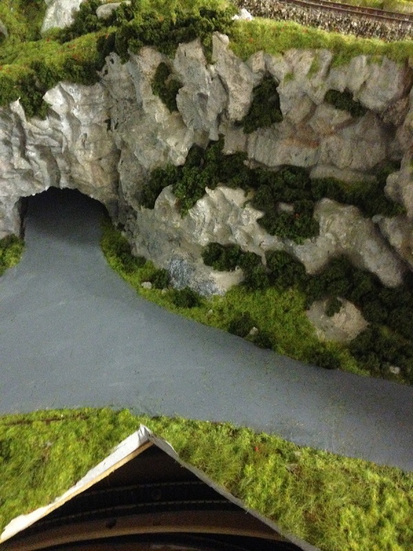

....non ho idea di cosa sia accaduto,penso di dover un GRAZIE a chi di dovere... sono riuscito a caricare la foto... :D
qui le ringhiere sono in rame... :wink:

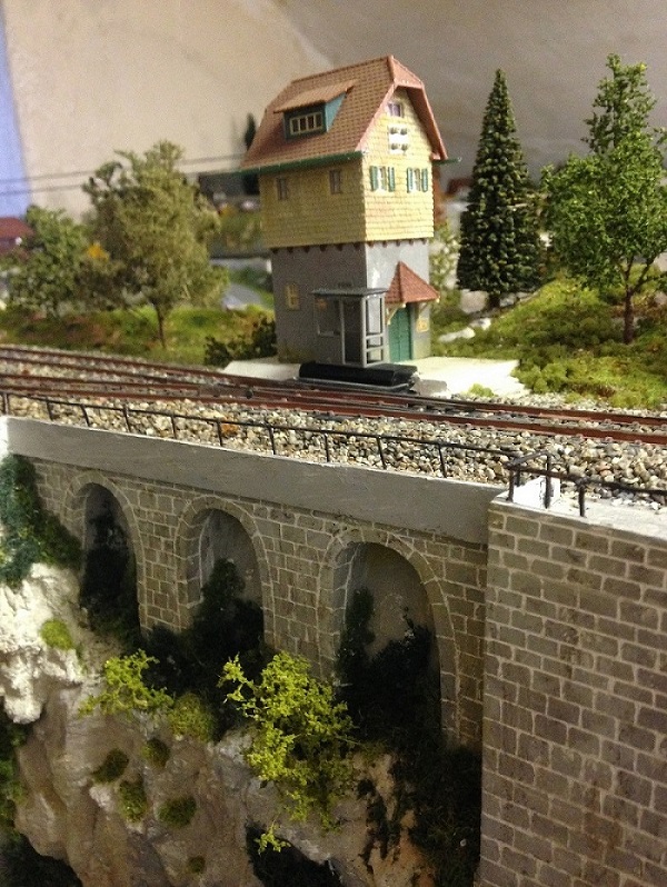

....un pò di verde :mrgreen:
IMG_2821.JPG [ 243.08 KiB | Osservato 11084 volte ]

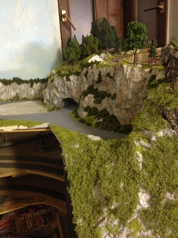

Dettagli.... :wink:
IMG_2823.JPG [ 224.82 KiB | Osservato 10803 volte ]

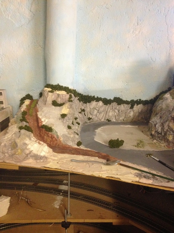

...si procede :wink:
IMG_3050.JPG [ 227.53 KiB | Osservato 10526 volte ]

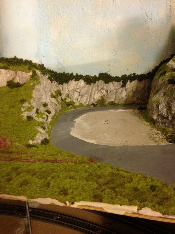

Qui,altro step, azzurro-bianco (anche se la foto non rende) per lo sfondo, e primi cespugli
IMG_3087.JPG [ 243.35 KiB | Osservato 10365 volte ]

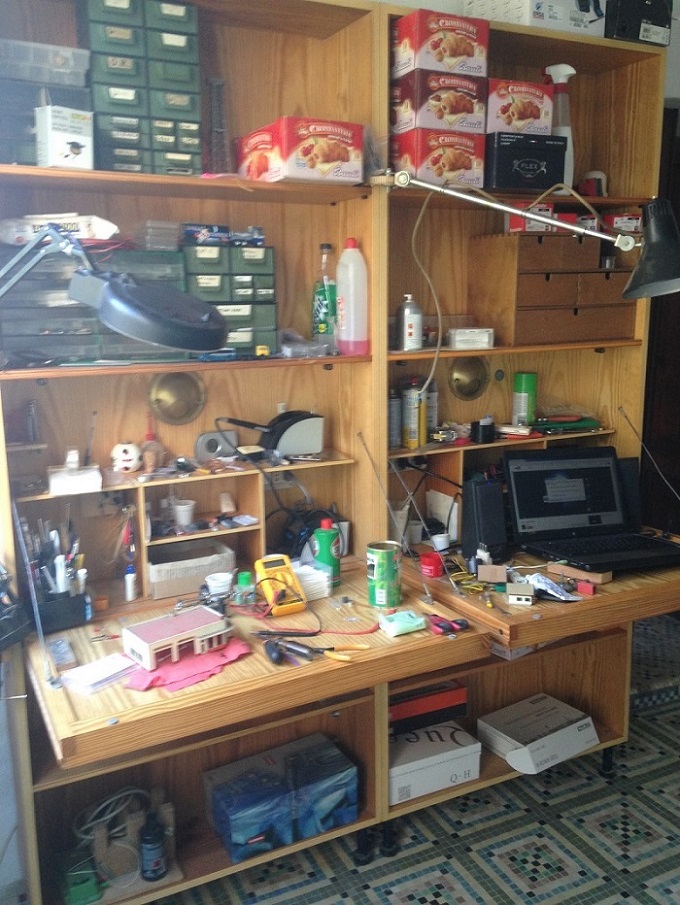

...Nel frattempo, ho trovato il posto dove mettere 2 banchetti da lavoro, la soluzione delle ante ribaltabili è necessaria per lo spazio disponibile, anche se una delle due può restare aperta (quella dove dedicarmi alla riparazione-manutenzione materiale rotabile) :wink: ma direi che và già bene cosi...
IMG_3051.JPG [ 235.51 KiB | Osservato 10132 volte ]

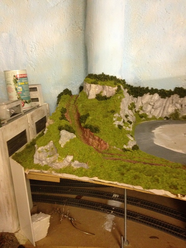

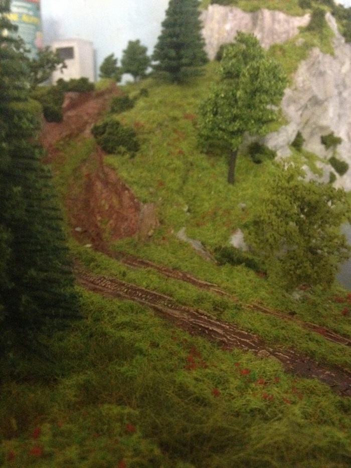

Si prosegue, peccato che le foto non rendano, ci sono svariati tipi di erba con diversi colori...
IMG_3184.JPG [ 189.79 KiB | Osservato 9839 volte ]
IMG_3183.JPG [ 190.87 KiB | Osservato 9839 volte ]
IMG_3181.JPG [ 205.29 KiB | Osservato 9839 volte ]

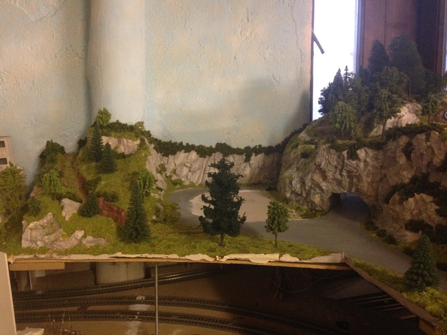

e arrivano anche gli alberi...
IMG_3217.JPG [ 199.34 KiB | Osservato 9457 volte ]
IMG_3216.JPG [ 218.33 KiB | Osservato 9457 volte ]
