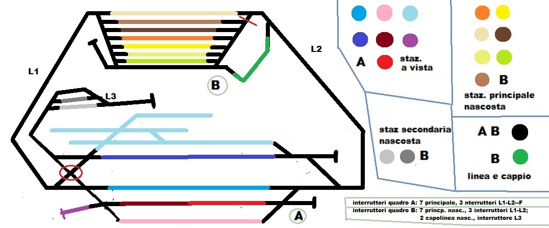

eeehh, c'è un insieme di dettagli che hanno condizionato la progettazione:
1 - il piano del ferro sta a 139 cim in altezza;
2 - la stazione principale nascosta è accessibile da sotto, a 143,7 cm di altezza
3 - il capolinea della termica pure, a 134,5 cm di altezza
4 - sono previsti due quadri mooooolto tradizionali: uno per gestire la stazione a vista (quadro A), uno per gestire le stazioni nascoste (quadro B), posto a muro. l'operatore deve impegnarsi parecchio e prestare attenzione. ma il bello del gioco sta lì...
5 - nello stanziamento è previsto l'acquisto di una sedia "dattilo" (l'elmetto col faretto da minatore già ce l'ho :lol: ) per poter agire "sotto" il plastico per gestire, tramite il quadro B, la stazione nascosta ed avere un minimo di visibilità da sotto il piano del ferro durante le manovre, dato che i relativi binari saranno appoggiati su una struttura a rete.
è chiaro che in digitale basterebbero solo i sezionamenti tesi a evitare condizioni di corto circuito, ma non ho la più pallida idea d come si setta una centralina di controllo, se il settaggio riguarda il percorso e/o le motrici, né come si monta un decoder. se avessi avuto l'età d bomby mi sarei messo a studiarlo. ma ho passato i quaranta da un pezzo...
ora, tralasciando considerazioni sulla secondaria, che è estremamente semplice da gestire (ci stanno 3 tronchini, mi basta permettere alla locomotiva di cambiare testa ai piccoli merci, i praiser viaggeranno sulla bidirezionale aln 668), i convogli previsti "parcheggiati sulla principale nascosta" dovrebbero essere i seguenti:
- e 444 con 6 carrozze bandiera (200)
- e 656 con 4 eurofoma (145)
- e 646 con 4 "59" e due x (195)
- e 626 con navetta "fu corbellini" (85)
- e 636 con merci (200)
- ale 601 (125)
con caratteri rossi sono indicate le composizioni fisse, tra parentesi le lunghezze approx in cm.
n buona sostanza a ogni motrice è assegnato biunivocamente un binario in funzione della lunghezza del convoglio. in pratica, "allontanandosi dal muro", venendo verso "l'osservatore seduto", ci sta il 636, il 444, il 646, il 656, il 601, il 626.
il cappio e il tronchino aiuteranno nelle manovre di composizione, probabilmente mi servirò anche di uno sgangherato motore da manovra sulla nascosta, il che mi porterà probabilmente allo sdoppiamento di alcuni sezionamenti.
la bozza di base dello schema elettrico sotto riportato rispecchia lo schema del tracciato:

Tra un po' ci rimugino su e sparo il mio verdetto.
Posso consigliarti di prevedere un uscita ove poter collegare una nuova stazione nascosta amovibile? Così, quando la macchina è fuori, la monti, e ci puoi accogliere altri n treni, per aumentare la variabilità dei transiti in stazione...

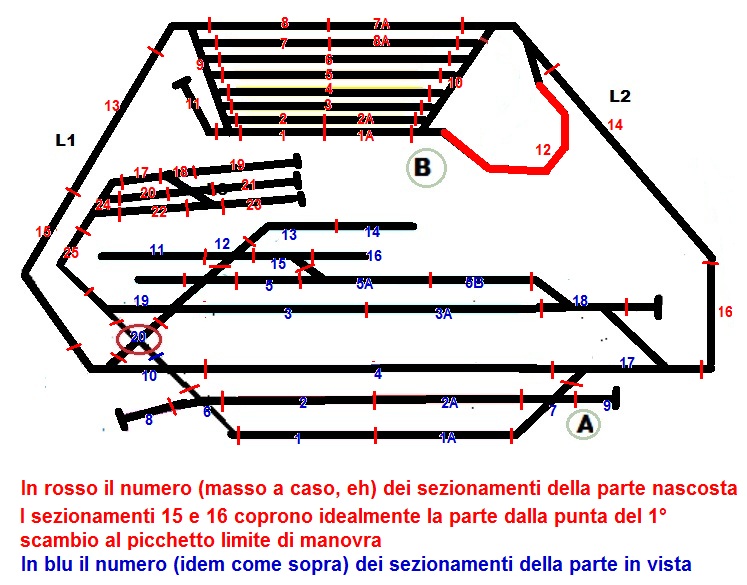

Ho pensato ed ho agito: i numeri sono messi a casaccio (non hanno un granchè di logica), pertanto sono da rinumerare per agevolare gli itinerari e gli istradamenti... Ho abbandonato i segmenti colorati per evitare di creare un arcobaleno stile carnevale, ma direi che si capisce tutto, ovviamente i sezionamenti sono i trattini rossi.
Per evitare di creare confusione mentre esegui gli itinerari, perchè non pensi ad un apparato a matrice di diodi? Così sei sicuro che, premuto quell'itinerario (o semi itinerario), tutti gli scambi e le tratti isolati saranno disposti per quell'itinerario e basta... Occorrerà certo un po' di attenzione (ossia non comandare due itinerari incompatibili tra loro contemporaneamente) ed, eventualmente, disporre a via libera i segnali...

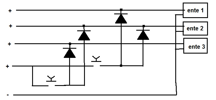

 Oggetto del messaggio: Re: IDEE & PROGETTI: consigli
MessaggioInviato: martedì 14 agosto 2012, 20:23
Non è un automatismo.
Consiste nel collegare un pulsante (corrispondente ad un semi itinerario) ai vari enti da comandare mediante diodi, affinchè altri pulsanti possano essere collegati agli stessi enti e/o ad altri enti, senza che l'azionamento di un pulsante influisca sugli enti cui non è collegato. La spiegazione è contorta, spero si capisca. (se non capisci qualcosa, per quel che posso, spiego)
Allego figura:

non è un automatismo ma, di fatto, un semi-automatismo. ed ho paura che sa piuttosto complesso da realizzare: considera che, usciti dalla stazione, ci sono 16 itinerari di base (34 deviate in totale di cui 6 doppie, per 4 binari "di linea" in stazione, più 7 bonari destinati al ricovero nelle due direzioni più 2 per la secondaria... e questo vale per il "gioco". un altro itinerario va considerato - il "girotondo" - perché devi fare sgroppare le macchine quando le hai pulite ed ingrassate o perché devi mettere in azione il carro puliscibinari. pensa quante combinazioni, anche escludendo dal controllo i binari della stazione a vista...). se poi sia meno complesso di un controllo digitale degli scambi, non ti saprei dire...

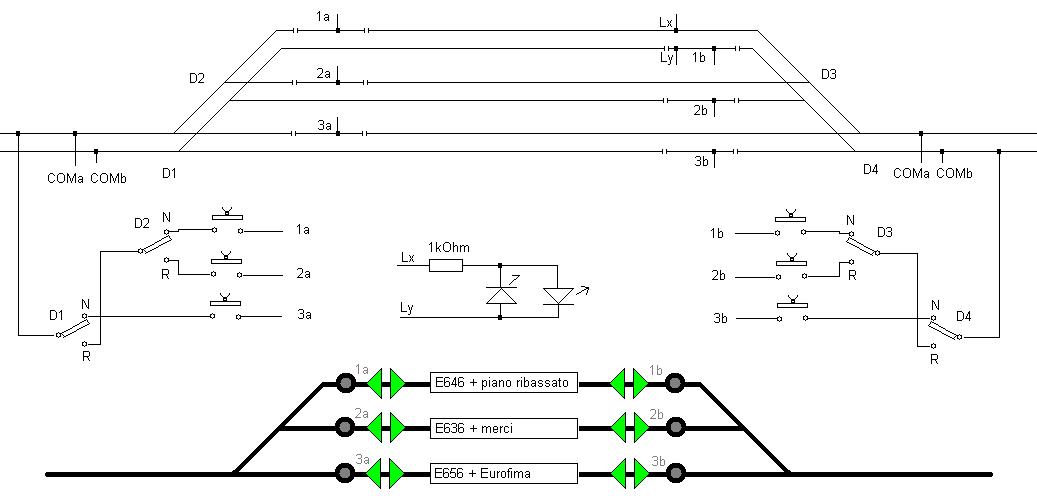

MessaggioInviato: martedì 14 agosto 2012, 21:49
Nome: Stefano Minghetti
Messaggi: 2013
Località: Faenza
Rilenzuolo in arrivo ...
Lo schema di Bomby è abbastanza complicato, ma nel nostro Klausen abbiamo fatto proprio così. Anzi, ancora un po' più complicato.
Abbiamo asservito gli scambi in vista a degli interruttori a tre vie, che contemporaneamente girano lo scambio e stabiliscono il collegamento verso il ramo dello scambio selezionato.
Gli interruttori degli scambi in vista sono raggruppeti circa come in un banco a leve. Non ci sono interblocchi, e gliincidenti sono abbastanza rari.
Dal quadro di comando al plastico ci sono 3 connettori da 50 vie. Ed ho detto tutto.
Non ci siamo mai pentiti della soluzione complicata, anche se ha richiesto più di un anno di lavoro intenso per realizzare il cablaggio.
In compenso, basta girare gli scambi, e via ... Non abbiamo comandi di sezionamenti !
Indubbiamente nella zona in vista il sistema digitale sarebbe un vantaggio, dato che risparmierebbe un sacco di sezionamenti e relativi cablaggi.
Ma con l' analogico non lesinerei nei sezionamenti, pena la scarsa possibilità di manovra.
Il digitale avrebbe anche la possibilità di sgancio telecomandato, che non è malaccio (anzichè una decina di bobine elettromagnetiche di sgancio).
Ma questo mio intervento vuole puntare ancora in zona nascosta.
Da noi l' interno è automatico, ma quando succede qualcosa, la stazione in vista si ferma e l' operatore va "sotto" a sistemare.
Per questo, credo che qualche aiuto elettrico possa essere utile per godersi un impianto che promette bene.
Ecco uno schemino di principio per la zona nascosta con relativa ipotesi di quadro sinottico :
Commutazione alimentazioni - 5.JPG [ 53.25 KiB | Osservato 5340 volte ]
Il funzionamento è semplice.
Richiede un sezionamento ad ognuna delle estremità dei binari di stazionamento.
Richiede scambi col contatto di posizione (p.es. i PECO, ma anche altri).
I contatti di posizione sono collegati come in schema.
Ogni sezionamento ha un pulsante manuale per attivarlo.
I collegamenti COMa e COMb sono comuni alle due radici e su di essi agisce l' alimentatore (analogico).
Per fare entrare un treno è necessario regolare l' alimentatore della tratta comune e premere il pulsante in ingresso alla sezione .
Se si sbaglia tasto o se uno scambio è girato male, i contatti impediranno di alimentare erroneamente un altro convoglio.
Se si preme il pulsante corrispondente al binario cui puntano gli scambi, allora la sua sezione verrà alimentata, ed il treno potrà entrare.
Dando corrente con l' alimentatore per muovere il treno, verrà alimentata anche la coppia di LEDs posta sul sezionamento.
Appena la tensione sarà sufficiente, si illuminerà il LED corrispondente al senso di marcia effettivo, garantendo, così, un ulteriore controllo al movimento.
E' mostrato solo il cablaggio dei LEDs della sezione 1b. Le altre sono la ripetizione della stessa.
Il treno con locomotiva in testa transiterà sul sezionamento di ingresso senza problemi, grazie al tasto premuto, e si fermerà automaticamente sul sezionamento di uscita.
Per un treno con locomotiva in coda, non sarà necessario premere alcun pulsante (lo si potrà premere brevemente per verificare senso di marcia ed instradamento).
Quando la locomotiva arriverà sul sezionamento, all' ingresso del binario di stazionamento, si fermerà senza dover fare nulla. Ed il convoglio in spinta sarà già posizionato.
Similmente si agirà per far uscire i convogli.
I LEDs non indicheranno l' occupazione del binario. Si può fare, ma complica parecchio.
Siccome hai destinato un certo convoglio per ogni binario, puoi prevedere una etichetta per ogni binario (sono sicuro che i convogli li cambierai) con la descrizione del convoglio stesso.
Con tutti questi accorgimenti, si avrà :
- sicurezza nell' individuazione del convoglio ricoverato
- sicurezza fra comando del convoglio e posizione degli scambi
- verifica fra senso di marcia voluto e senso di marcia effettivo (un convoglio che parta erroneamente a marcia indietro, potrebbe tallonare uno scambio e deragliare)
- sistema elettricamente non molto complicato
E' un principio. Per applicarlo sarebbe bene fare qualche prova "sul pavimento".
Per il digitale, invece, non ho mai fatto prove, quindi farei ipotesi di concetto, ma non testabili facilmente.
Quindi passo la parola ad altri.
Sicuramente in zona nascosta i sezionamenti sarebbero necessari anche col digitale.
Probabilmente esistono dei programmi che ti consentirebbero di organizzare l' automatismo in modo affidabile (vedi i vari MondoTreno e simili).
Stefano Minghetti
p.s. per Bomby. Quando spiegavano io studiavo circuiti elettrici (ma è stato 40 anni fà).
MessaggioInviato: martedì 14 agosto 2012, 22:23
Domani mi leggo la lenzuolata...
Il sistema che ho proposto è complesso, ma non complicato. Basta ipotizzare più semi itinerari che uniti daranno luogo ad itinerari completi. Faccio un esempio:
- semi itinerario I: da principale (lato sx) a binario 3 e vv;
- semi itinerario 2: da binario 3 a principale (lato dx) e vv;
- semi itinerario 3: da secondaria a binario 2 e vv;
e così via...
Ovviamente così facendo si vengono a creare tanti semi itinerari: questi, sono compatibili con un comando puramente manuale dei singoli enti: ciò non obbliga a realizzare un itinerario per ogni istradamento di manovra, ma in tal caso si comanderà (come al vero) ogni scambio o sezionamento quando serve. Per la stazione nascosta, ritengo importante utilizzare almeno un sistema del genere, per la stazione a vista puoi anche pensare di lasciarlo a tempi successivi, ma se vuoi evitare disastri intricati da risistemare, occorre istituirlo nella stazione ombra.
- Per la stazione ombra prevedo 17 semi itinerari (8*2 per gli ingressi da ogni lato+1 per il cappio). L'accesso al tronchino (11) avviene tramite manovra, altrimenti serve un altro semi itinerario;
- Per la stazione a vista prevedo 15 semi itinerari (5 ingressi principale sx + 5 ingressi secondaria + 5 ingressi principale dx);
- Per la stazione nascosta della secondaria (così come l'ho prevista io) sono necessari 3 itinerari, le manovre verso i tronchini sono a comando manuale;

A me sembra una "banalissima" (si fa per dire!) applicazione della classica matrice di diodi, se fatta in modo geometricamente coerente non è molto difficile da realizzare. Ci vuole un circuito stampato a doppia faccia ed inciso a tracce parallele tra loro ed ortogonali tra loro sulle due facce opposte, una traccia su una faccia gestisce un itinerario (e semi-itinerario) e la traccia sul lato opposto gestisce l'attivazione di una bobina di uno scambio. Basta forare in vicinanza dell"'incrocio" tra la traccia dell'itinerario e le tracce delle bobine interessate e saldare il diodo per fare passare la tensione.
Immagina lo schema del TIC-TAC-TOE con le righe orizzontali su una faccia e le righe verticali sull'altra faccia.
Se ne è parlato più volte nel forum e si trovano parecchi esempi in rete.
Questo sistema ha un difetto: attiva più bobine contemporaneamente e l'assorbimento totale di corrente può essere tale da "sfiancare" il miglior trasformatore di alimentazione. Anche per questo problema ci sono varie soluzioni già discusse nel forum ed in rete.
La questione se conviene gestire scambi ed itinerari in analogico o in digitale è storica . Di base a svantaggio dell'analogico c'è la complessità del cablaggio (3 cavi per ogni scambio), a svantaggio del digitale c'è la complessità d'uso quando gli scambi superano un certo numero.
In molti plastici si usa il misto: digitale per i treni, analogico (spesso con matrice di diodi) per gli scambi (in questo caso, dopo essere impazziti a cablare, poi basta un pulsante per trovarsi l'itinerario già bello e fatto).
