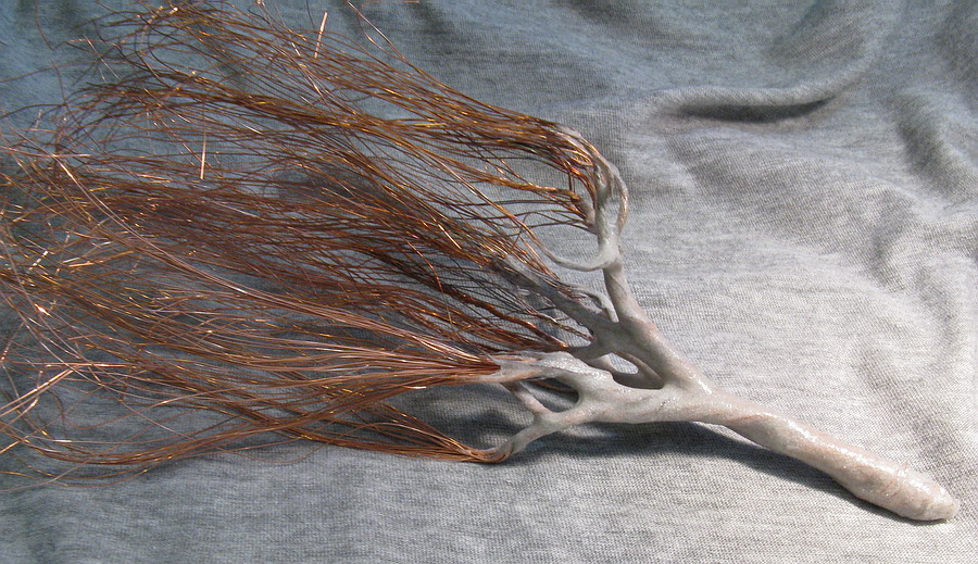

Voglio provare a fare un albero così.
Ho avvolto un po' di trefoli da un filo da 2,5 mmq. Poi ho spennellato il tronco con vinavil e l'ho ricoperto di pomice, per quattro volte. Alla fine l'ho imbevuto di cianoacrilico. Ora viene il bello con la verniciatura e la chioma.
Si tratta comunque di un esperimento.

Bello !
Già così sembra un salice da vimini (vinco) senza altre operazioni particolari a parte la verniciatura.
Ho usato una tecnica simile, a parte il fatto che ho usato lo stagno al posto del vinavil e voglio provare come hai fatto tu in quanto mi è partito un patrimonio proprio per lo stagno.
Alessandro

MessaggioInviato: domenica 16 giugno 2013, 14:13
Messaggi: 5088
Anch'io sotto ho usato lo stagno per tenere insieme i trefoli, specialmente nei punti in cui si ramifica il tronco.
Per scaldare il rame ho usato una piccola torcia a gas Kemper. Ho poi appoggiato il filo di stagno sul rame caldo che si è fuso per il calore, ed è penetrato all'interno. Basta solo qualche goccia qua e la.

MessaggioInviato: domenica 16 giugno 2013, 15:27
Nome: Alessandro Piazzai
Messaggi: 731
Grazie per la precisazione.
Erroneamente ho pensato di ricreare anche la corteccia con lo stagno, per cui mi sono accorto troppo tardi dell'enorme quantità che sarebbe stata necessaria per un minimo di boschetto.
