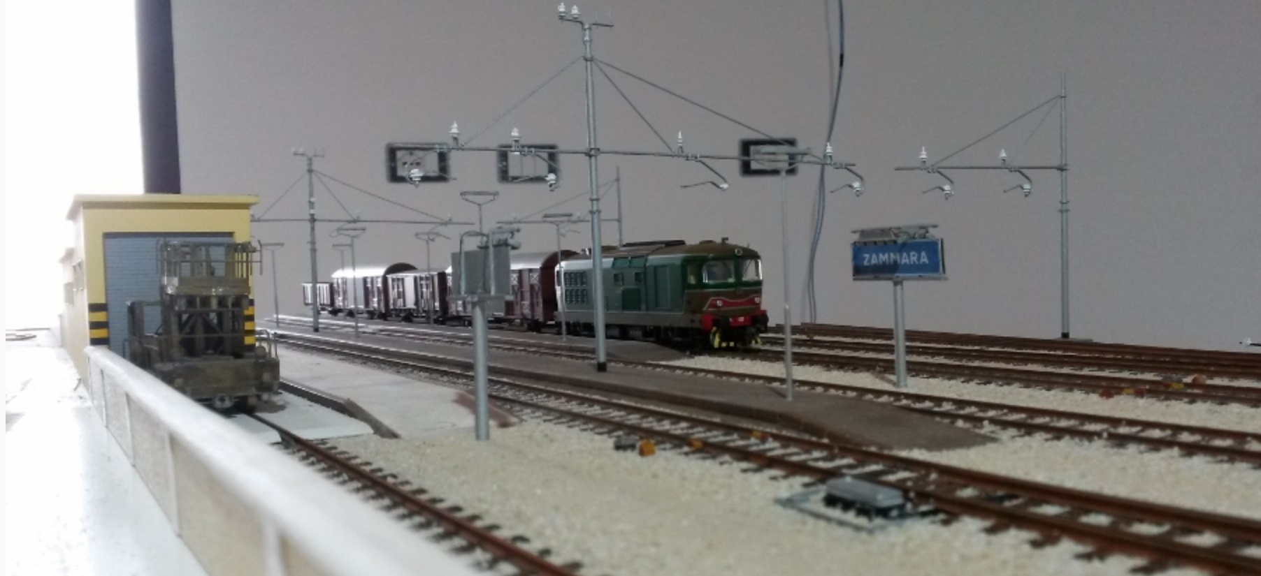

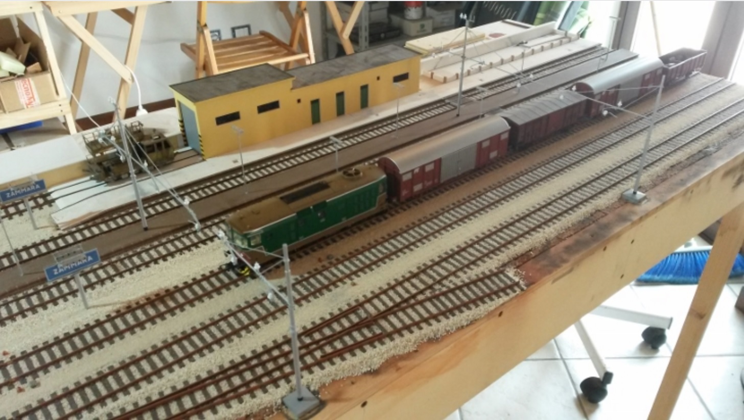

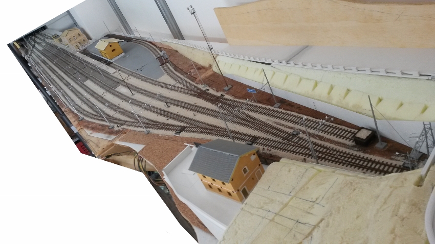

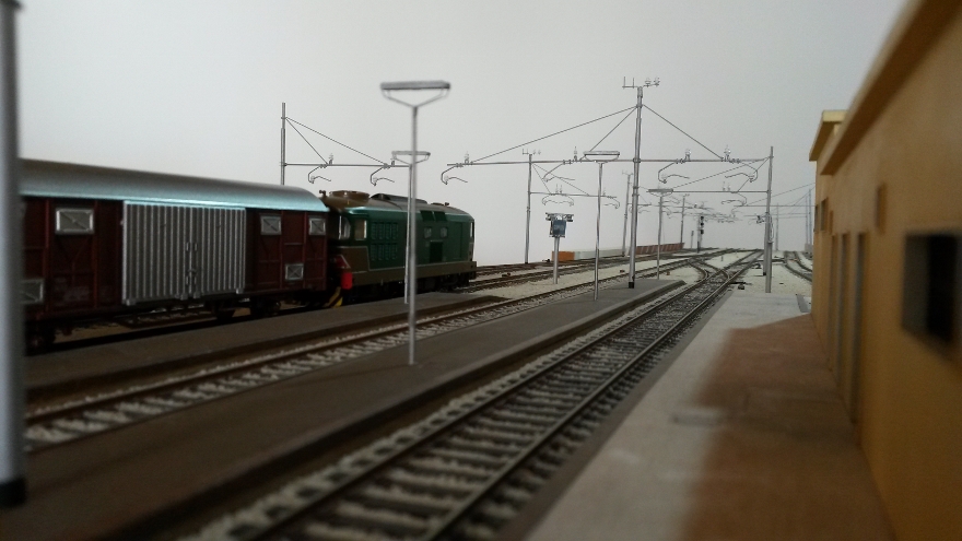

Per gli amanti delle foto poster :wink:
20200415_105608 (730x411).jpg [ 296.25 KiB | Osservato 12066 volte ]
20200415_104758 (900x506).jpg [ 299.73 KiB | Osservato 12066 volte ]
20200415_110014 (880x495).jpg [ 293.93 KiB | Osservato 12066 volte ]

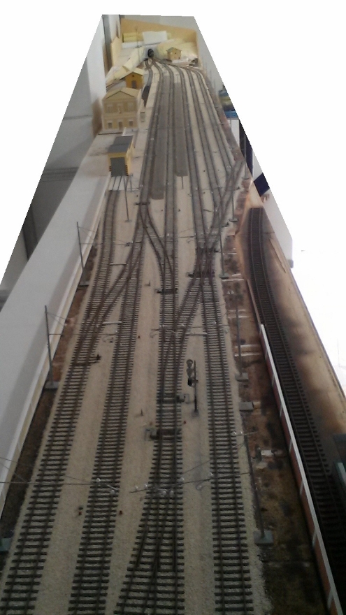

Dopo una pausa caffè ho deciso di montarlo tutto definitivamente
1.jpg [ 281.24 KiB | Osservato 10546 volte ]
2.jpg [ 298.04 KiB | Osservato 10546 volte ]
3.jpg [ 299.83 KiB | Osservato 10546 volte ]

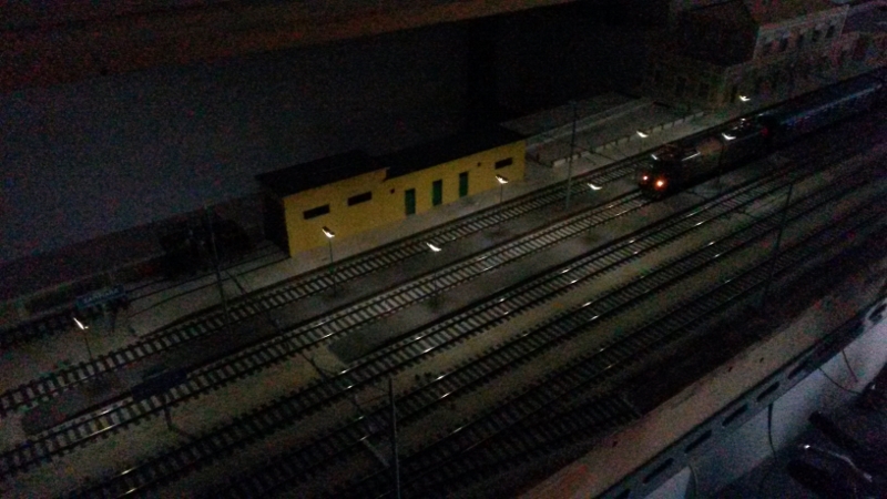

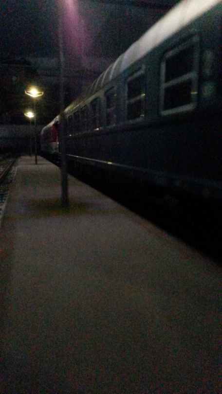

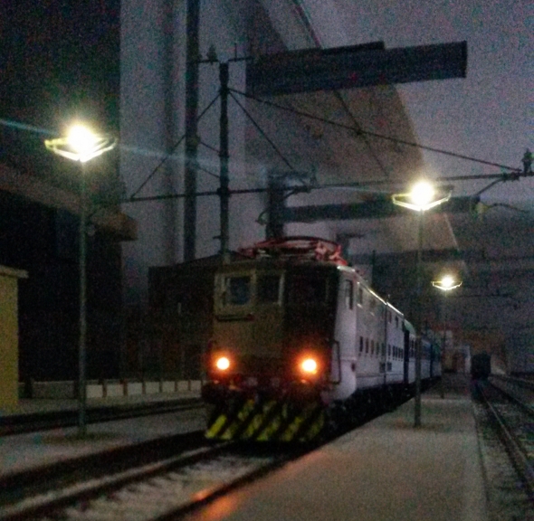

Un po di atmosfera serale
4.jpg [ 284.39 KiB | Osservato 10546 volte ]
5.jpg [ 271.1 KiB | Osservato 10546 volte ]
6.jpg [ 299.09 KiB | Osservato 10546 volte ]

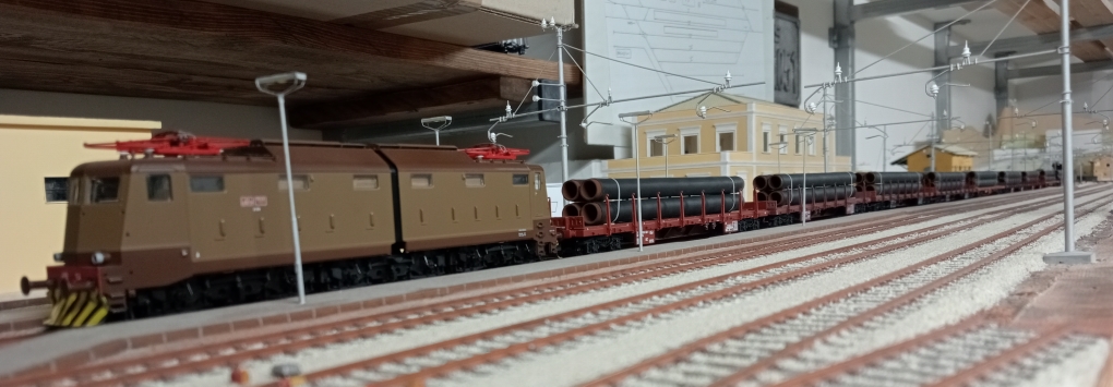

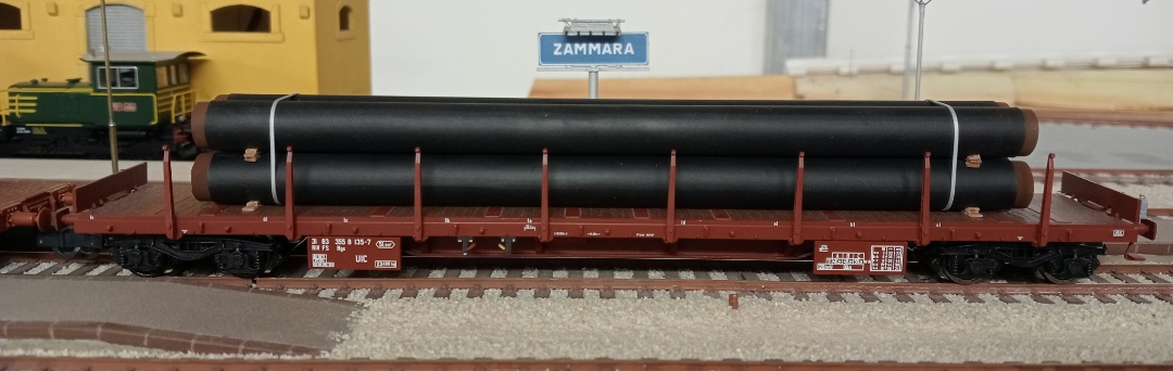

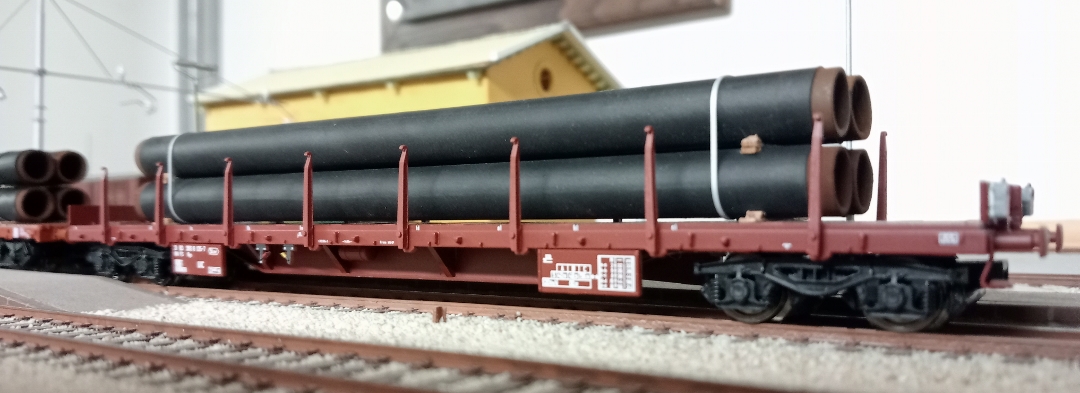

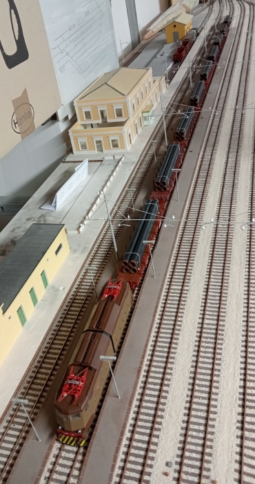

Treno merci straordinario trasporto tubi metano.
foto 1.jpg [ 272.36 KiB | Osservato 8329 volte ]
foto 2.jpg [ 282.93 KiB | Osservato 8329 volte ]
foto 3.jpg [ 291.69 KiB | Osservato 8329 volte ]
foto 4.jpg [ 296.03 KiB | Osservato 8329 volte ]

Belli, sembrano proprio ricoperti di gomma. È stata usata della termorestringente?

Oddio, al vero i tubi sono ricoperti di carta catramata o conglomerto bituminoso.
La gomma non durerebbe.

Si, ho usato il classico tubo termorestringente.

Esattamente

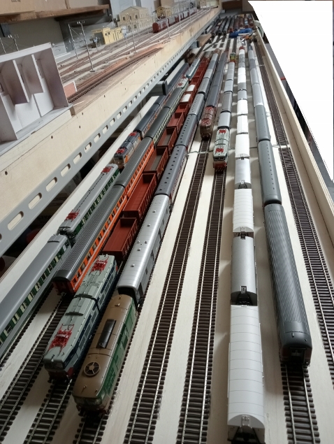

Pubblico questa foto stupida ma magari a qualcuno potrebbe interessare la soluzione che ho adottato per parcheggiare i treni durante il loro riposo. Invece di fare una stazione nascosta fissa con tanto di scambi, ho semplicemente fatto due cassetti posizionati sotto il plastico usando delle guide lineari per cassetti (costo 10 euro a coppia).
Con questa soluzione ho risparmiato sull'acquisto degli scambi, spazio in altezza con conseguente riduzione di giri di elicoidale, sfruttato l'intera lunghezza dei cassetti per ricoverare i convogli, i treni sono sempre a portata di mano e utilizzo i due cassetti nelle varie combinazioni (in base alla loro apertura) per la composizione/scomposizione dei convogli. Ogni singolo cassetto è largo 50 cm con 9 binari per 3 metri di lunghezza.

Interessante. Non mi è chiaro se e come i cassetti sono raccordati al plastico. Posteresti qualche altra foto ?
