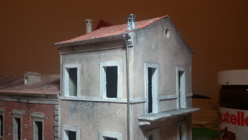

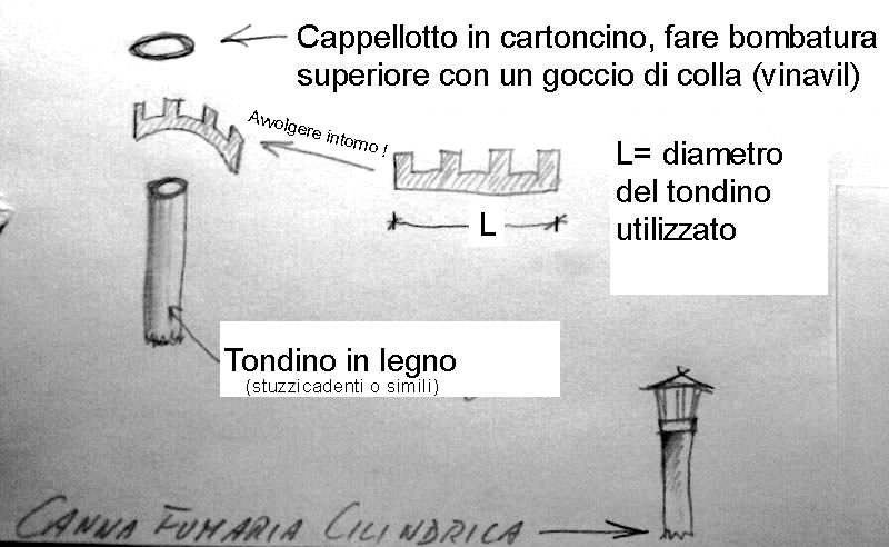

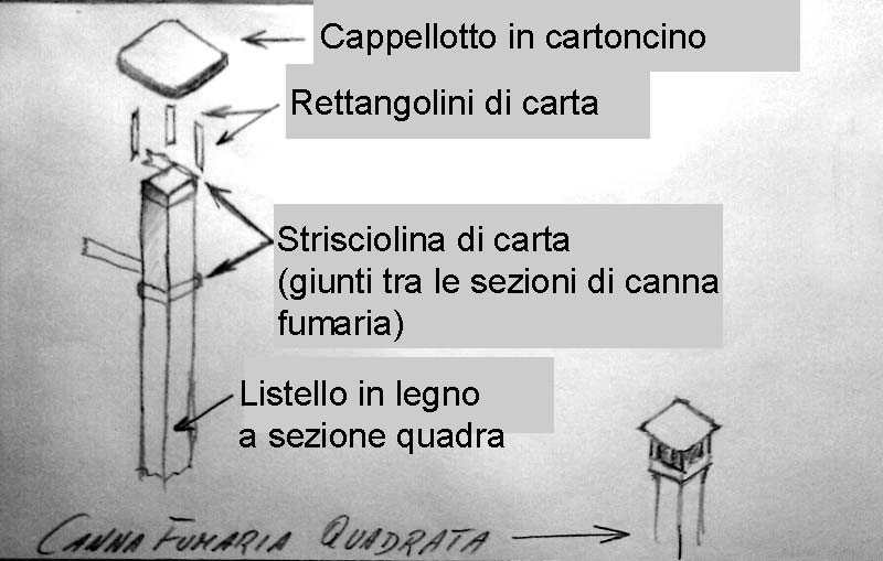

Come creare in pochi minuti comignoli e canne fumarie in perfetto stile italiano (non le tedescate in commercio), penso che un disegnino valga più di mille parole..
canna-fumaria-tonda.jpg [ 64.94 KiB | Osservato 13425 volte ]
canna-fumaria-quadrata.jpg [ 65.63 KiB | Osservato 13425 volte ]

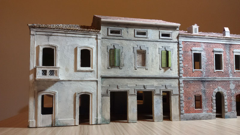

Commento file: Il risultato finale
20151126_234023.jpg [ 47.93 KiB | Osservato 13425 volte ]

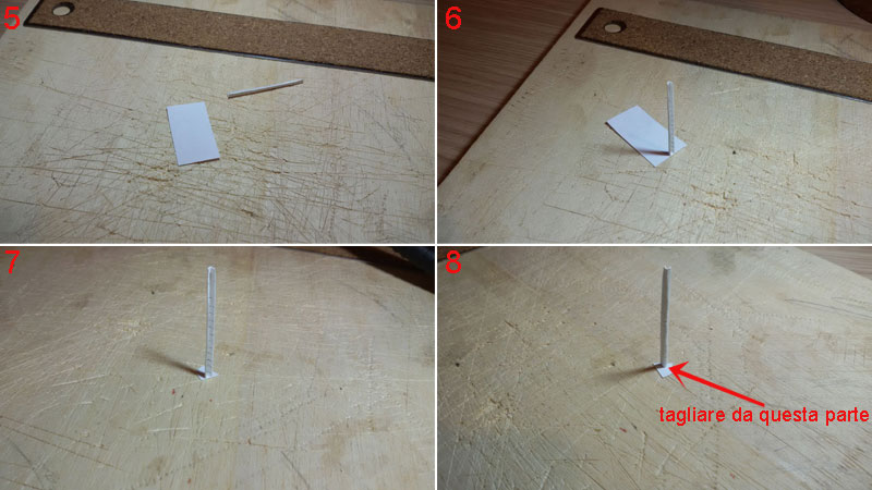

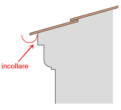

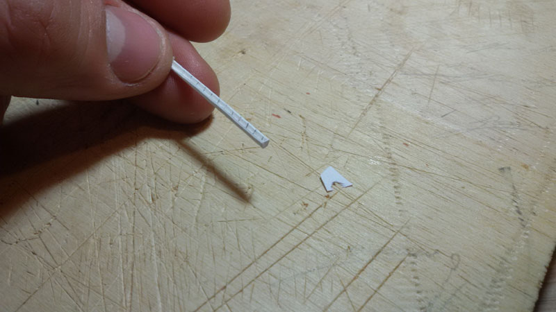

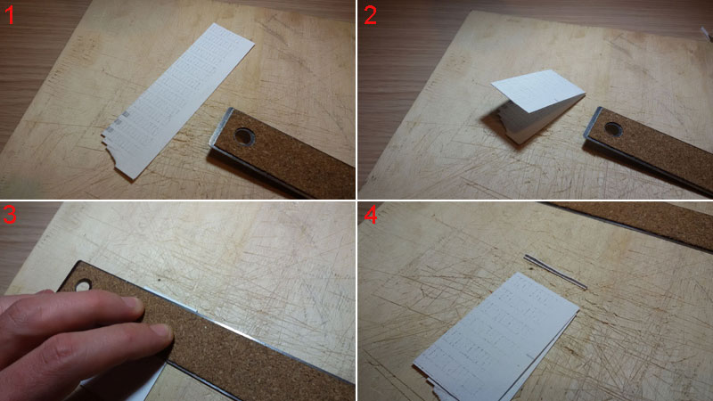

Per quanto riguarda le gronde, provo a descrivere come ho fatto, seguite elenco numerato e relativa foto:
1 - Prendo un pezzo di cartoncino (album da disegno, carta 220 gr / mq)
2 - Lo piego
3 - Lo taglio vicono al bordo piegato ( ad 1 mm circa)
4 - Una volta raddrizzata (col taglio può leggermente deformarsi) ecco ottenuta la grondaia
5 - Faccio i fianchi laterali della grondaia: prendo un comune pezzetto di carta
6 - Lo incollo ad una estremità col Vinavil
7 - Aspetto che asciughi
8 - Taglio il bordo posteriore della carta in eccesso ed ho così la "mezzaluna" che costituisce il bordo della grondaia
I sostegni della grondaia sono...verniciati di color ruggine con un pennellino.
Spero di essere stato chiaro, in caso di dubbi chiedete pure!
A presto :D
grondaie1.jpg [ 70.08 KiB | Osservato 13226 volte ]
grondaie2.jpg [ 72.74 KiB | Osservato 13226 volte ]
Commento file: Lo schema di montaggio
sez.jpg [ 12.86 KiB | Osservato 13226 volte ]
Commento file: Ecco la grondaia terminata in un lato, basta ripeterlo anche dall' altro ed il gioco è fatto, ci si mettono davvero 5 minuti

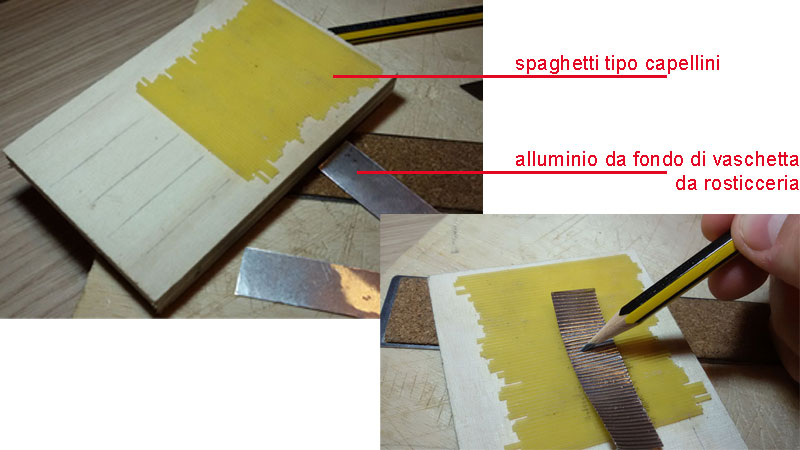

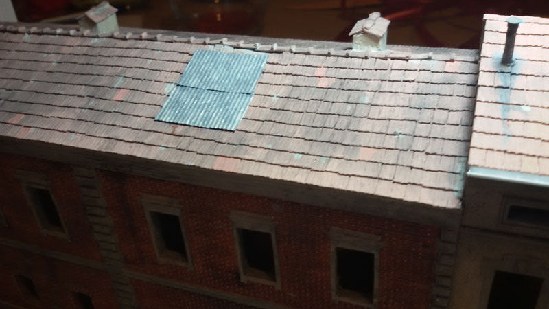

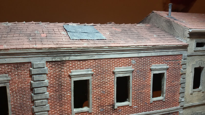

Nel frattempo, un paio di lastre di eternit posate su uno dei tetti..almeno ho risparmiato la posa in opera di qualche microtegola ed ho creato un pò di "movimento".
Ho creato le lastre con il famoso metodo degli spaghetti e le ho verniciate dry brush con acrilici prima grigio chiaro e poi una passata leggera di grigio scuro.
P.S. usate i capellini, che gli spaghetti sono troppo grossi! :D

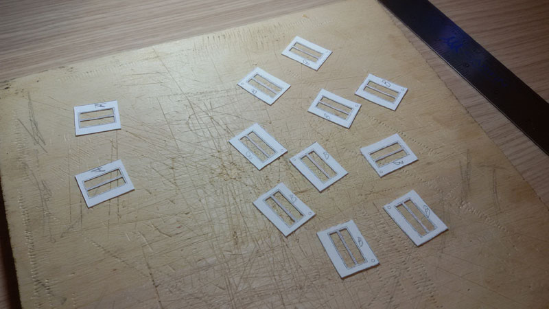

Dopo i primi "colpi" di invecchiamento, a cui dedicherò qualche riga nei prossimi giorni, ho cominciato a posare le persiane (ricavate dalla solita fascetta da elettricista verniciata ad acrilico ed invecchiata con una lumeggiatura bruno scuro) ed a ritagliare le prime finestre, stampate sul solito cartoncino 220 gr/mq, il quale è di una versatilità incredibile...ma quanto vorrei trovare sotto l' albero un plotterino da taglio... :lol:

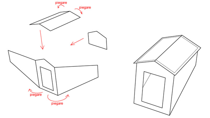

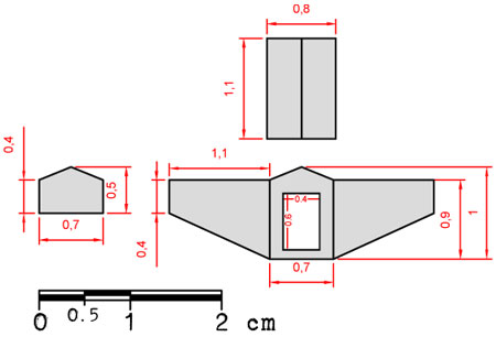

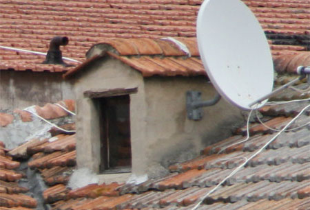

Così ho realizzato gli abbaini, sempre stampando sull' ormai famoso cartoncino 220gr/mq ed ispirandomi come sempre alla realtà.
Ritaglio, incollo e poso coppi o tegole a seconda dell' esigenza...
Commento file: Misure già in scala H0
abb1.jpg [ 17.89 KiB | Osservato 12898 volte ]
Commento file: Schema di montaggio
abb2.jpg [ 29.51 KiB | Osservato 12898 volte ]
Commento file: Abbaino di "ispirazione"
abb3.jpg [ 36.98 KiB | Osservato 12898 volte ]
