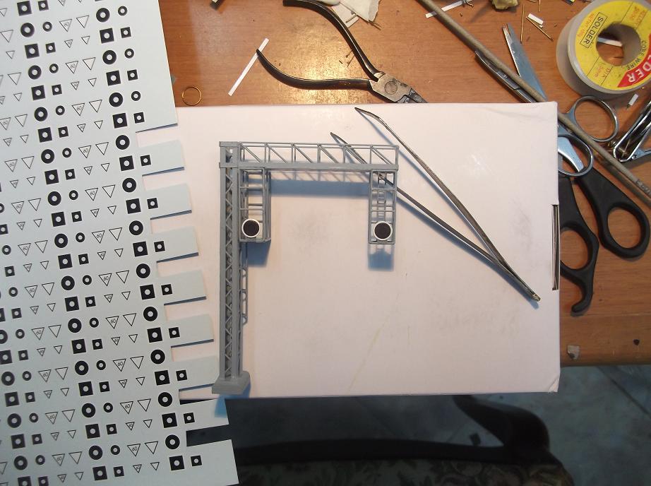

Ho iniziato la costruzione delle vele utilizzando le apposite decals che mi sono fatto fare dall'azienda grafica in perfetta scala 1:87.
DSCF5015.JPG [ 176.24 KiB | Osservato 5633 volte ]

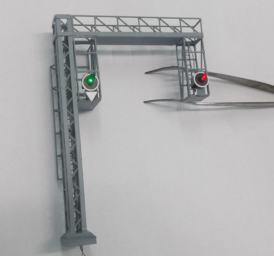

Segnale a portale finito :wink:
DSCF5017.JPG [ 124.88 KiB | Osservato 5583 volte ]

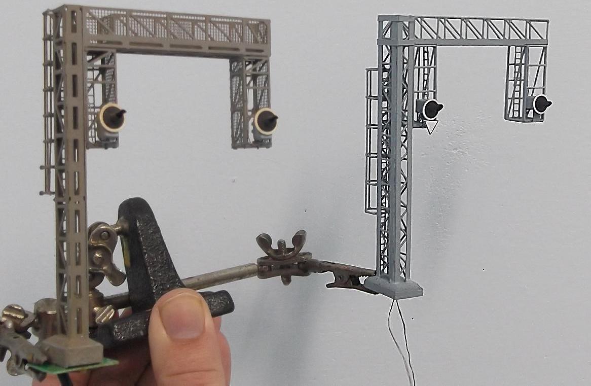

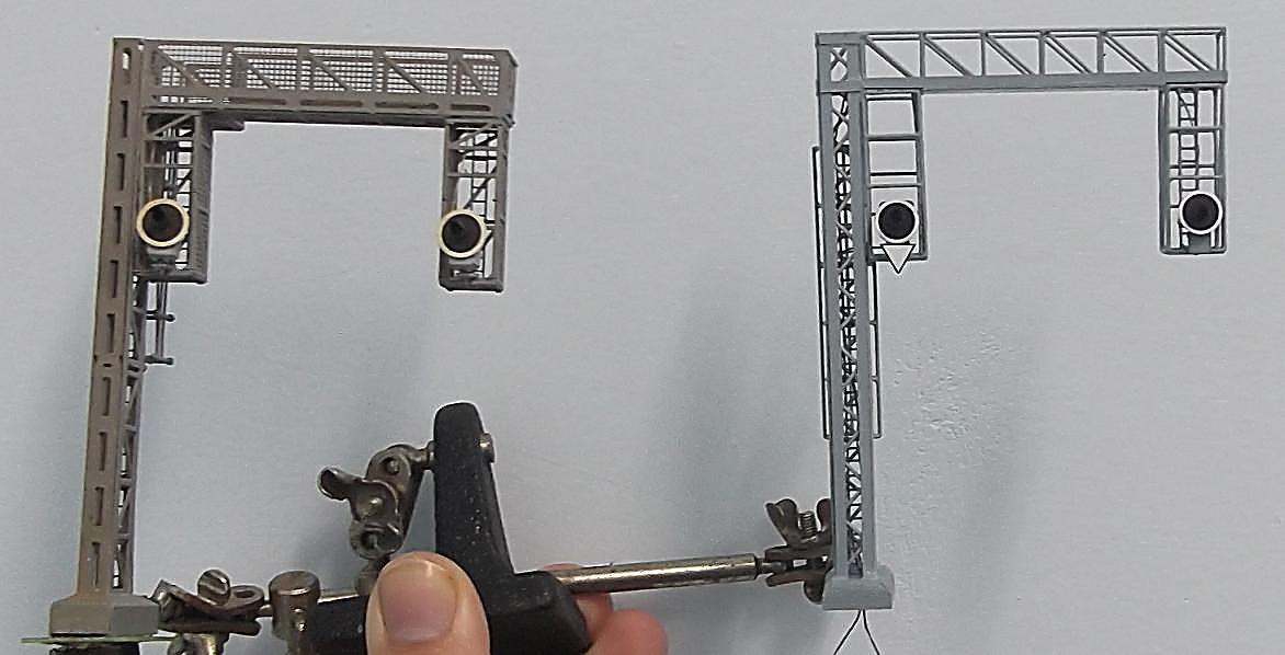

Ho voluto fare un confronto ESTREMO!!!
A sinistra portale commerciale FOTOINCISO a destra il mio :wink:

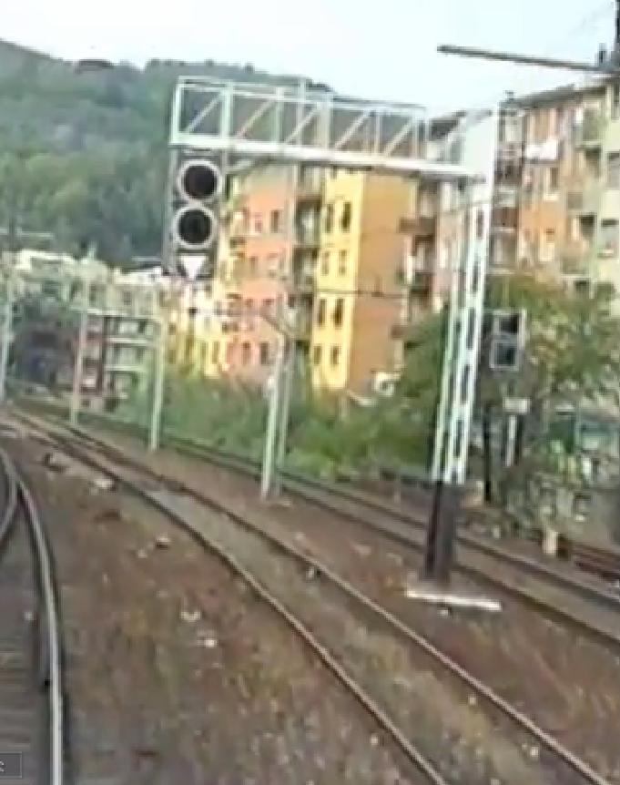

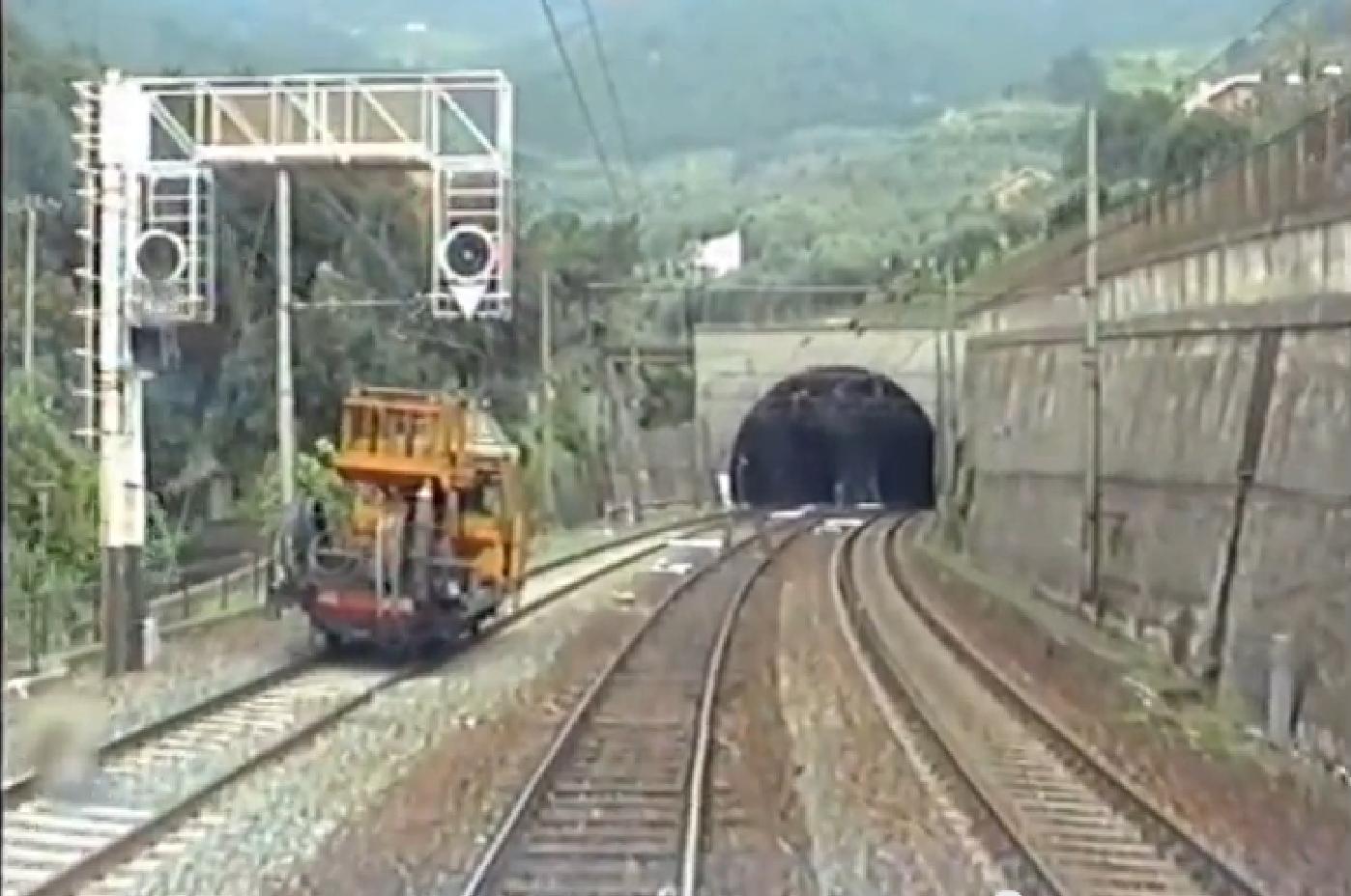

Approfitto del post per chiedere una info.Chi mi spiega il perchè parecchi segnali FS in Liguria sono dipinti di bianco??? :?

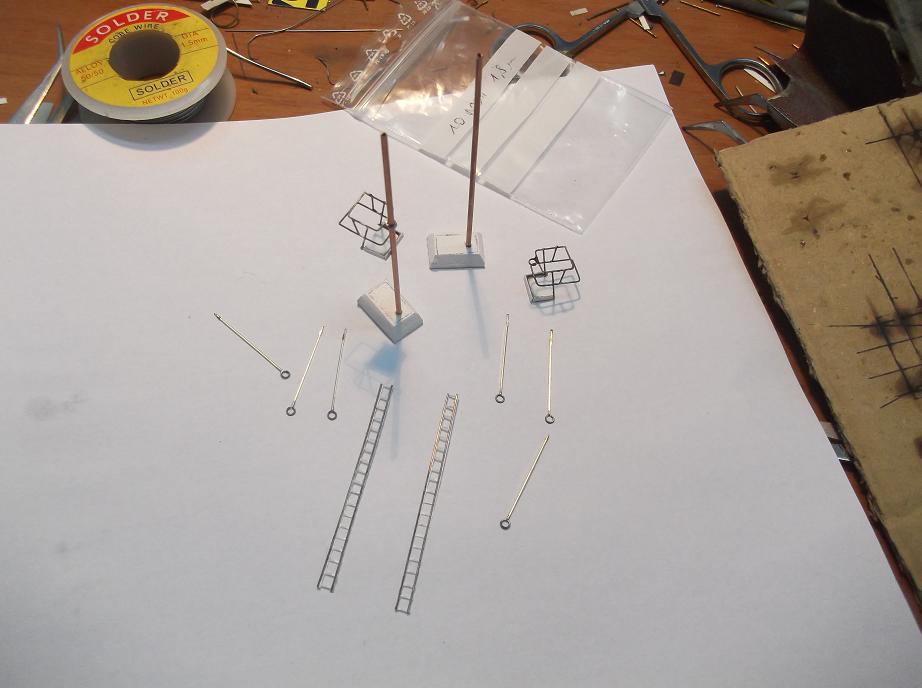

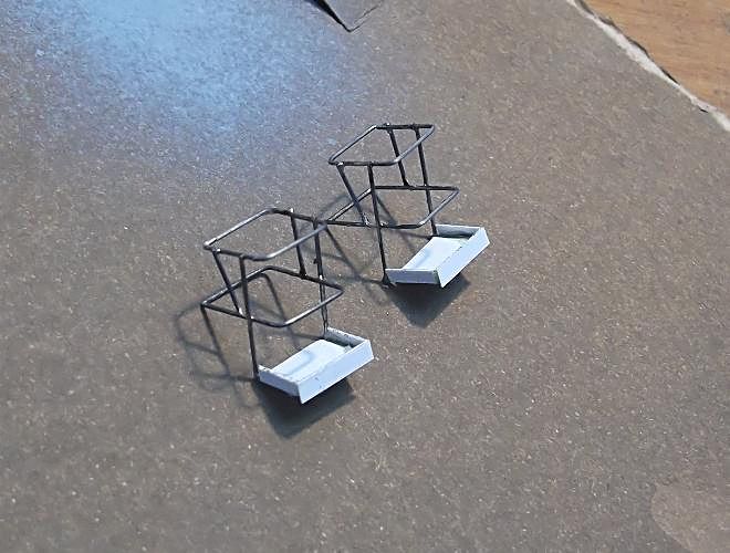

E' la volta dei segnali su stante.Si parte con il work in progress :wink:
DSCF5026.JPG [ 87.86 KiB | Osservato 5479 volte ]
Ho trovato la risposta.Avevo già fatto la stessa domanda su un altro forum, ma non me ne ricordavo più :oops:
In pratica la vernice bianca è una vernice protettiva e veniva applicata su strutture in FERRO NON ZINCATO.Non solo in Liguria ma anche in altri compartimenti.Tale vernice protettiva poteva essere anche grigia oppure argento.Nelle FS però esistono diversi ibridi,quindi è probabile trovare anche un segnale di ferro zincato dipinto di bianco nella parte alta.Invece tutti i segnali di avviso hanno bande nere/bianche a prescindere dal colore di base.La banda nera invece, alta 2 mt da terra è presente per questioni antinfortunistiche. :)
