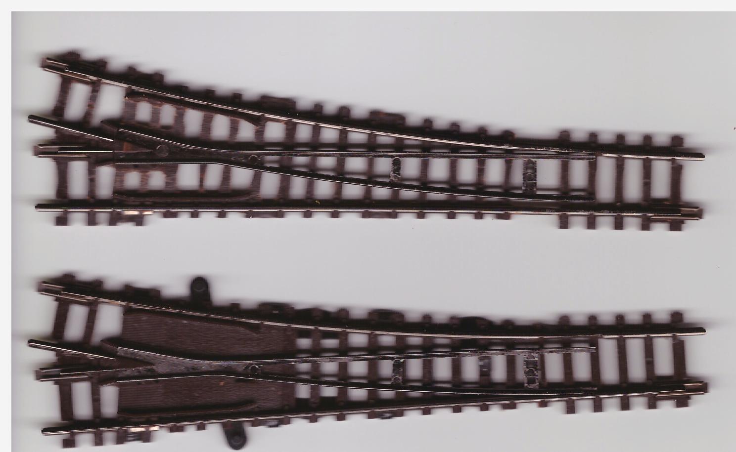

Tempo fà ho acquistato per un altro plastico diversi scambi Arnold, ma esteticamente non sono bellissimi ed ho provato perciò, a migliorarne l'aspetto per vedere se posso usarli per l'ilva:
Modifica scambi.jpg [ 114.05 KiB | Osservato 13112 volte ]
Cosa ne pensate?
Agli estremi degli aghi potrei mettere due traversine lunghe che collegano al macaco.
Il movimento modellistico pensavo di farlo con servomotori che ho in abbondanza, e decoder digitale.

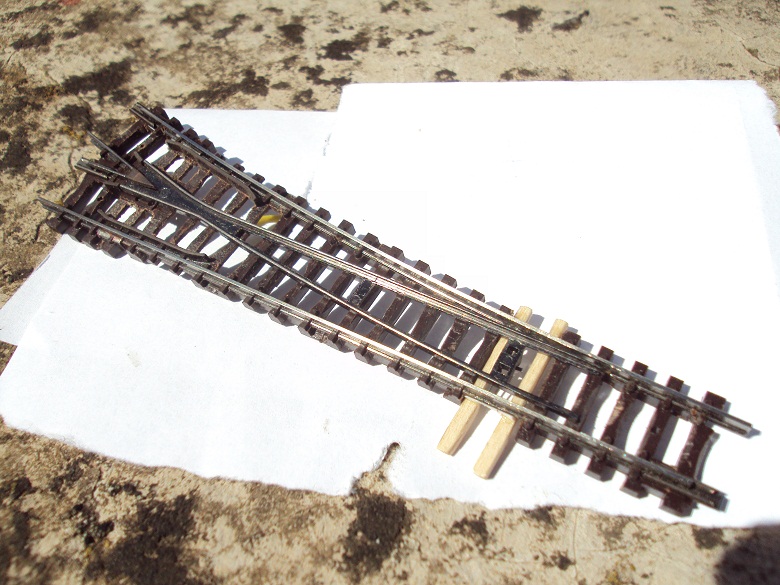

Ecco una foto decente dello scambio e del binario flessibile modificati:
scambio modificato.JPG [ 191.1 KiB | Osservato 13079 volte ]
binari modificati.JPG [ 182.18 KiB | Osservato 13079 volte ]
Riguardo ai raggi di curvatura stretti, nella fonderia c'erano; infatti lo scartamento era maggiorato a 1,442 invece del nominale a 1,435, appunto per favorire ad esempio le vaporiere tre assi nelle deviate..
Che ne pensate, posso usarli?

Complimenti per l'idea, è un tema affascinante, anche qui a Genova c'è l'Ilva con la sua realtà ferroviaria particolare.
Una sola cosa mi permetto di dubitare, ovvero l'uso dei binari Arnold, ma non dal punto di vista estetico, dove hai fatto un lavoro egregio, ma per possibili problemi con il DCC, se intendi usare il digitale.
Mi spiego meglio: nel plastico che sto realizzando a doppio scartamento (H0m e H0e), ho riprodotto una linea mineraria in H0e ed avendo in casa tonnellate di binari Arnold Rapido provenienti dalla demolizione del plastico di mio padre, realizzato fra il 1969 e il 1971, ho pensato di riutilizzare in parte questo materiale.
Ovviamente il binario così com'è non va bene dal punto di vista estetico, l'ho elaborato pesantemente, riducendo le traverse, invecchiandolo, stendendo una massicciata striminzita, con tracce di vegetazione, inoltre il profilo sottile è adatto per riprodurre nel mio caso una ridotta; è ottimo dal punto di vista elettrico, per via della famosa caratteristica di essere autopulente, all'epoca stradecantata nei cataloghi Arnold.
I problemi, e qui mi allaccio al tuo uso, dopo averti tediato con le mie menate, sono sorti per il fatto che tutto il plastico è DCC e provando con gli scambi, essendo gli aghi un tutt'uno con il cuore (che dal punto di vista estetico sono un pugno nell'occhio), sono polarizzati e durante il transito dei rotabili, il contatto del bordino con l'ago distaccato provoca scintille con il corto della centralina, accentuato dall'eccessiva vicinanza dell'ago con la rotaia, nonchè dall'irrealistica scanalatura interna della rotaia in prossimità degli aghi.
Questo è un fenomeno già noto e trattato nel mondo del DCC, anche a livello mondiale (ad esempio Model Railroader lo descrisse alcuni anni fa) che si verifica su parecchi sistemi di armamento ma negli armamenti più moderni non si dovrebbe verificare (da mia esperienza sull'H0m ho gli elettrofrog Peco con cuore polarizzato e ciò non succede).
Tieni conto che l'armamento Arnold è quasi cinquantenne come progettazione, ha subito un leggero restyling nei primi anni '80, ma è sempre lo stesso e all'epoca il problema dei corti temporanei non creava problemi.
Questo è quanto è successo a me, a mio modestissimo parere, dovresti forse orientarti su altri sistemi di armamento DCCfriendly, anche senza andare sul Peco 55, basterebbe il Roco 80, che vista la tua capacità puoi tranquillamente migliorare dal punto di vista estetico.
Ora concludo e ti auguro in ogni caso di realizzare tale opera che già in partenza si rivela essere interessantissima.

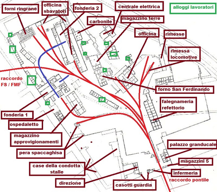

Ecco una piantina che vi fà capire meglio la disposizione degli edifici:
Pianta edifici e ferrovia.JPG [ 230.06 KiB | Osservato 12820 volte ]
La linea rossa è la ferrovia a scartamento 1,442 mt.
Quella blu invece, a "scartamento toscano" 1,115 mt; oltre quella segnata ci sono altri pezzetti che vi illustrerò poi, come tutte le fitte linee decaville 0,60 mt che servivano i vari stabili.

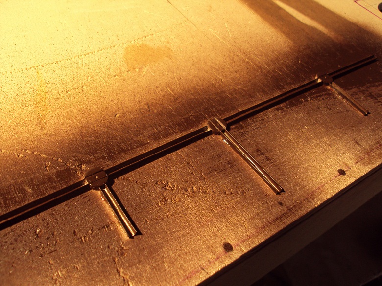

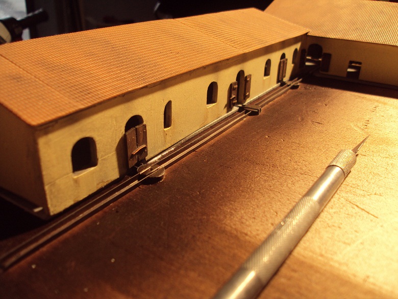

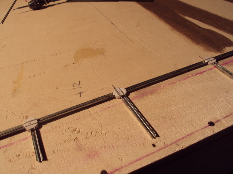

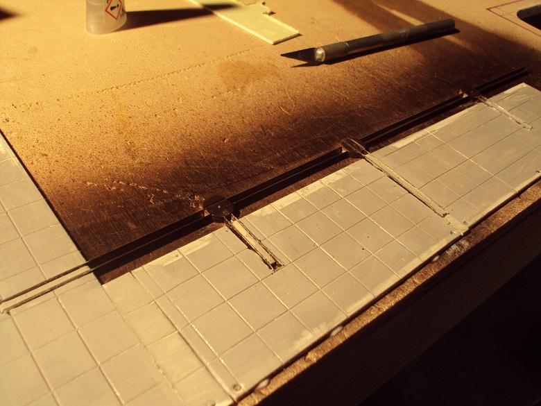

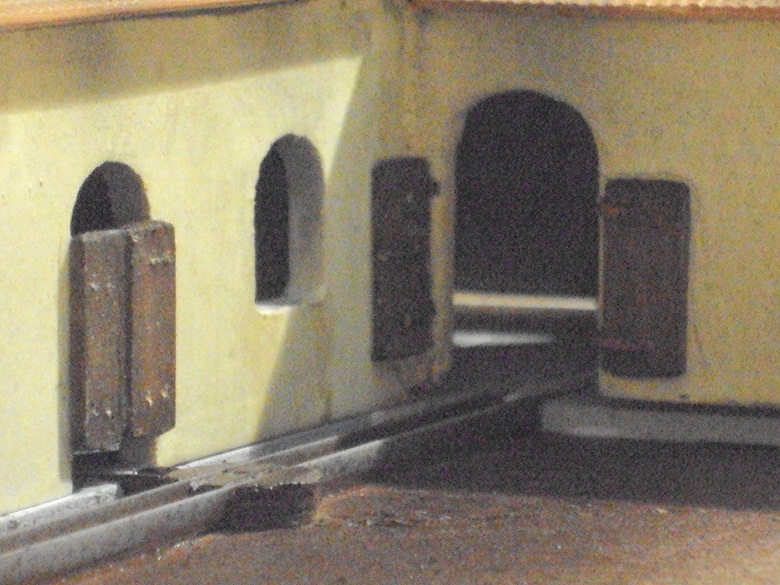

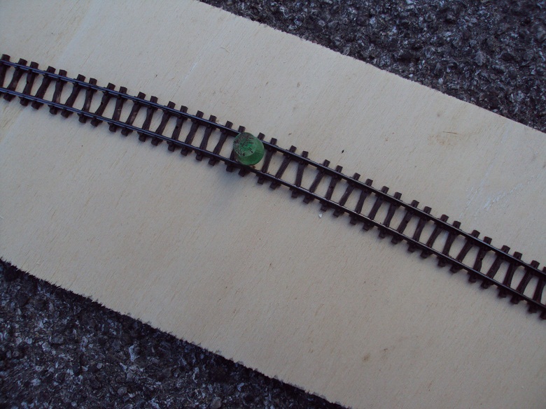

Ho provato ad autocostruire le linee decauville con stecche di ombrello e forex.
Le linee saranno interrate e si vedrà perciò solamente il piano del ferro e le piattaforme rotanti:
deucaville 001.JPG [ 164.84 KiB | Osservato 12460 volte ]
deucaville 004.JPG [ 239.45 KiB | Osservato 12460 volte ]
deucaville 008.JPG [ 188.72 KiB | Osservato 12460 volte ]
deucaville 010.JPG [ 191.79 KiB | Osservato 12460 volte ]
ed infine un immagine un pò sfocata:
deucaville 013.JPG [ 213.81 KiB | Osservato 12460 volte ]
Abbiate clemenza, ma ripropongo la domanda:
"Dove posso acquistare on-line binari flessibili in "Nm" o in "z" ?"
