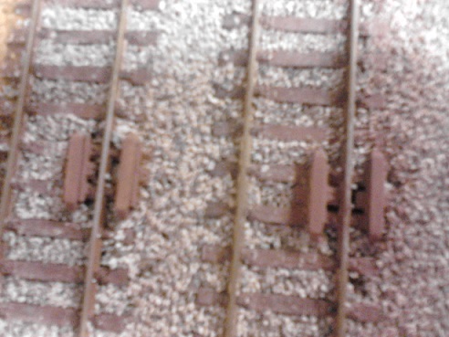

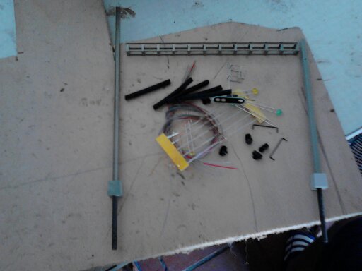

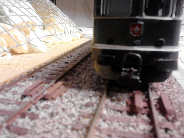

ciao Kroki....bello il tuo diorama....curato e fedele....la catenaria Sommerfeldt dà quel tocco di realismo in più, i portali sono veramente belli anche se sono da trasfusione di sangue in termini di costi :shock:
una domanda: i captatori Indusi dove li hai trovati?

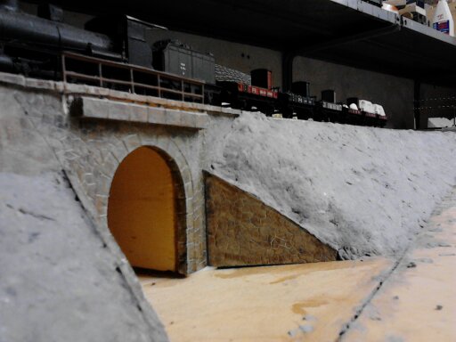

ciao peppardo....i captatori indusi sono costruiti con spezzoni di binario roco..tagliati a misura ho ricavato degli scansi per poi ripiegare li metallo per fargli assumere la forma..poi rifilati a lima....da lontano sembrano buoni...da vicino non tanto...sono in contatto con l'utente despx per averli in fusione con tanto di cavi ed cassetta ....i portali sono costruiti partendo da materiale sommerfeldt adattato per l'interbinario da 43mm che ho usato nei rettilinei....purtroppo è materiale caro e mancante dei portali d'ormeggio...i contrappesi fune sono sbagliati di forma....anche le mensole sono brutte..in giro cè di molto meglio ma a prezzi ancora piu' alti...la mancanza piu' grande è il posto di alimentazione moderno...pali e binari sono l'unica cosa di serie..tutto il resto è costruito in proprio.. :shock:ora sto' costruendo le lampade da piazzale

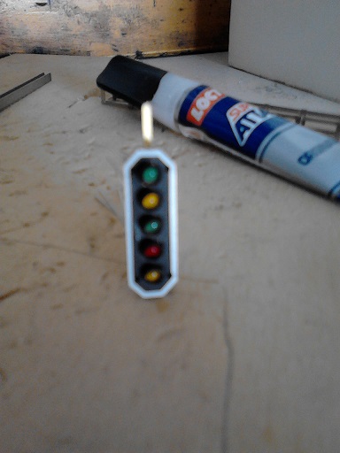

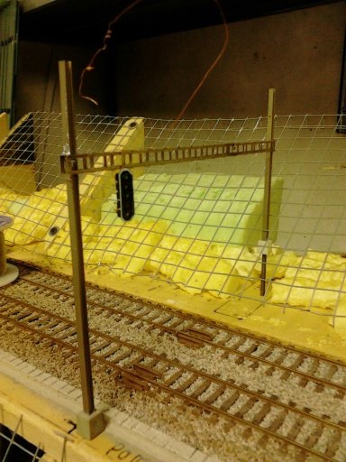

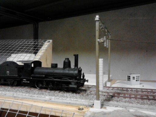

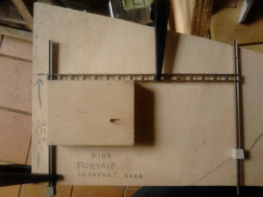

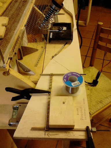

portale segnali lato nord in costruzione....pali sommerfeldt...kit semafori schneider

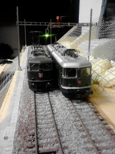

prova led.......funzionano :D

ciao Kroki,
bellii segnali a portale...dove hai trovato il kit di SCHNEIDER?

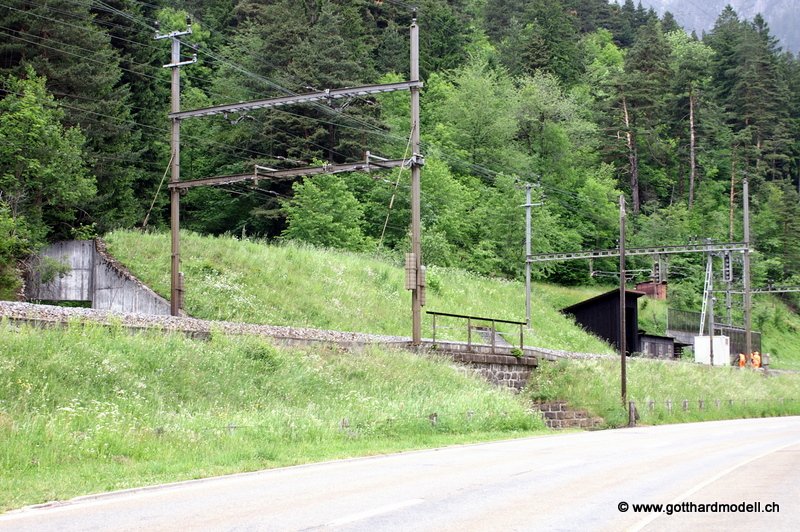

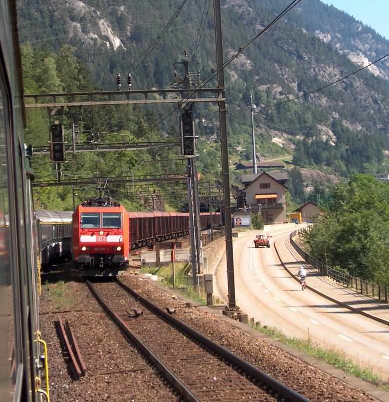

un consiglio: accorcia la parte terminale dei pali portanti, a meno che tu non voglia riprodurre anche i cavi telefonici, che a volte si vedono aggangiati alle estremità dei pali della catenaria...

ciao peppardo....i kit il trovi da conrad.it (pensavo fossero montati invece sono in kit...meglio cosi' li ho adattati alle mie esigenze) i pali in quel punto sono alti perchè sorreggono altri cavi (vedi foto)saluti

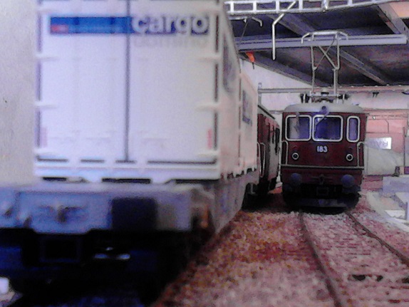

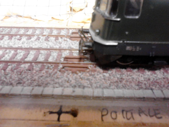

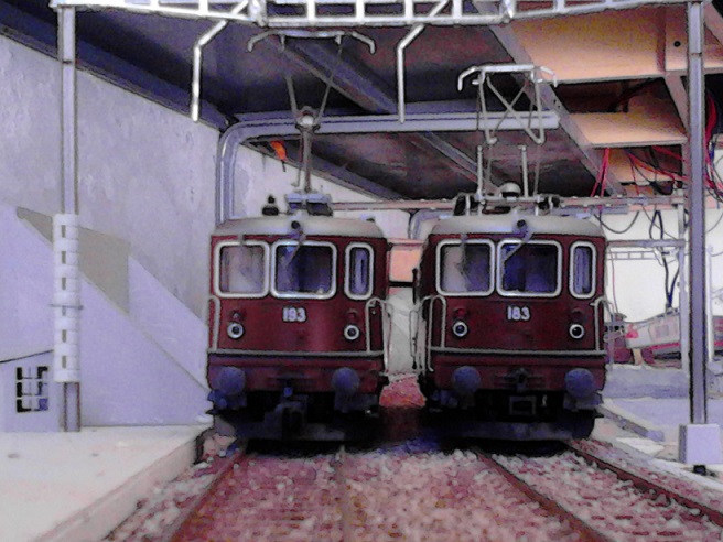

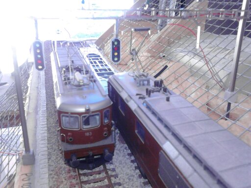

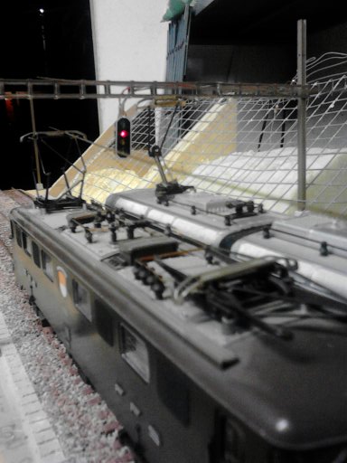

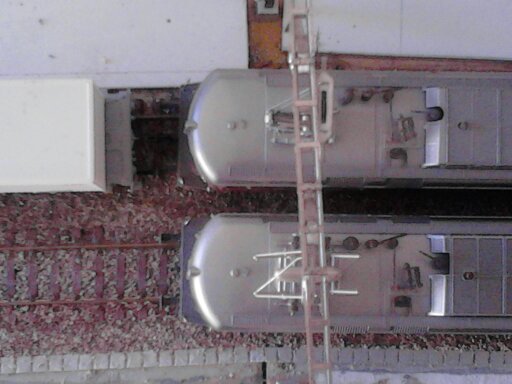

portale segnali nord quasi finito.....prova passaggio pantografi.......l'interbinario da 43mm secondo mè da un ottimo effetto,le macchine sono vicine come nella realta'....palo di ormeggio modificato in costruzione

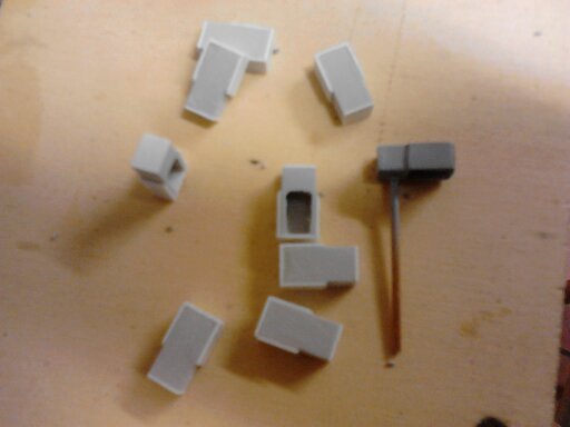

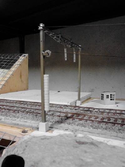

Ottimo lavoro, complimenti.
I contrappesi sui portali come li hai fatti? O sono commerciali?
Ciao e di nuovo complimenti!
 Oggetto del messaggio: Re: PLASTICO: mi presento io ed il mio plastico 'wassen'
MessaggioInviato: sabato 30 agosto 2014, 15:37
Messaggi: 632
Località: pordenone
ciao i contrappesi assieme alle pulegge sono le uniche 2 cose che ho salvato dai kit sommerfeldt veramente fatti male :( troppo grossolani e fuori scala.....al vero pero' sarebbero piu' rettangolari....saluti

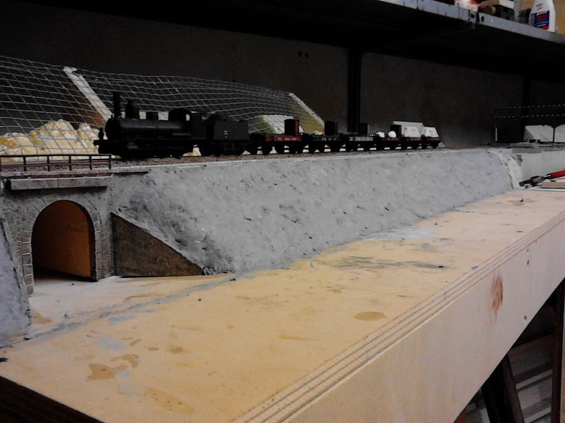

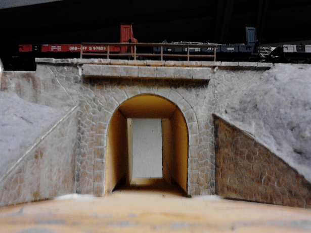

piccoli avanzamenti(sempre cartapesta)

Bel segnale, complimenti !
Le pulegge di ormeggio Sommerfeldt sono enormi, quelle in fotoincisione ( realistiche ) troppo piccole e fragili.
Progressivamente sto forando le Sommerfeldt ( 4 forellini da 0,8 mm ) per alleggerirle.
Sto meditando una serie di fusioni ad hoc sia per le SBB che per le FS : ho la catenaria tesata e poligonata, filo da 0,4mm, arrivo a 250-500 grammi di peso ( sotto il tavolo ) e non svergola niente. Occorrono quindi pulegge realistiche, sovradimensionate quanto basta e robuste !
Buon lavoro,
Andrea Cavalli
MessaggioInviato: giovedì 4 settembre 2014, 17:52
Messaggi: 632
Località: pordenone
e bravo andrea...cosi' mi tocca togliere tutte le pulegge...forarle e poi rimetterle :( magari anche con il perno centrale cosi' girano realmente...a parte gli scherzi avevo gia' in mente di cambiarle...per il filo catenaria non ho ancora deciso niente..

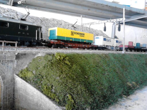

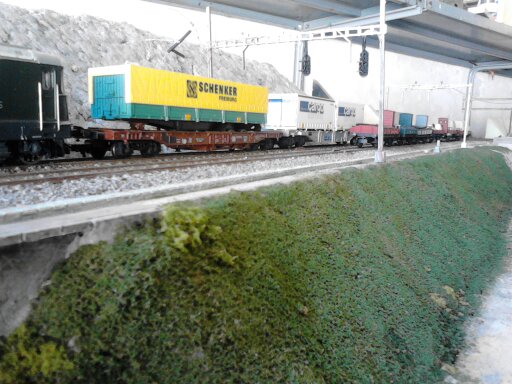

finalmente un'po' di verde....
wassen erba 019.jpg [ 61.03 KiB | Osservato 10430 volte ]
wassen erba 017.jpg [ 57.08 KiB | Osservato 10430 volte ]
MessaggioInviato: lunedì 15 settembre 2014, 7:13
Messaggi: 5937
Bravo bel lavoro :)
Come hai proceduto per ottenere quel verde?
Grazie :)
MessaggioInviato: lunedì 15 settembre 2014, 23:22
Messaggi: 632
Località: pordenone
ciao axel..su consiglio di angelo(trenogheno )ho steso acqua e vinavil sulla cartapesta....ho sparso t45 green grass come base,poi passatine leggere di t42 earth infine ho rifinito con dei fiocchi t63 light green....tutto materiale woodland scenics.....
