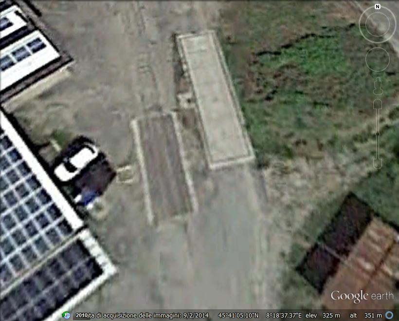

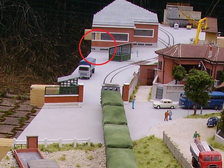

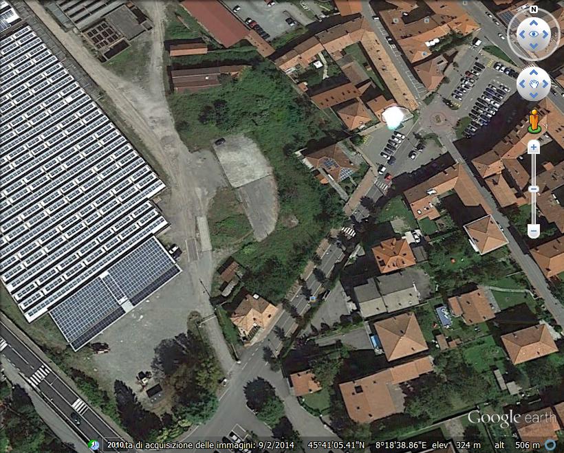

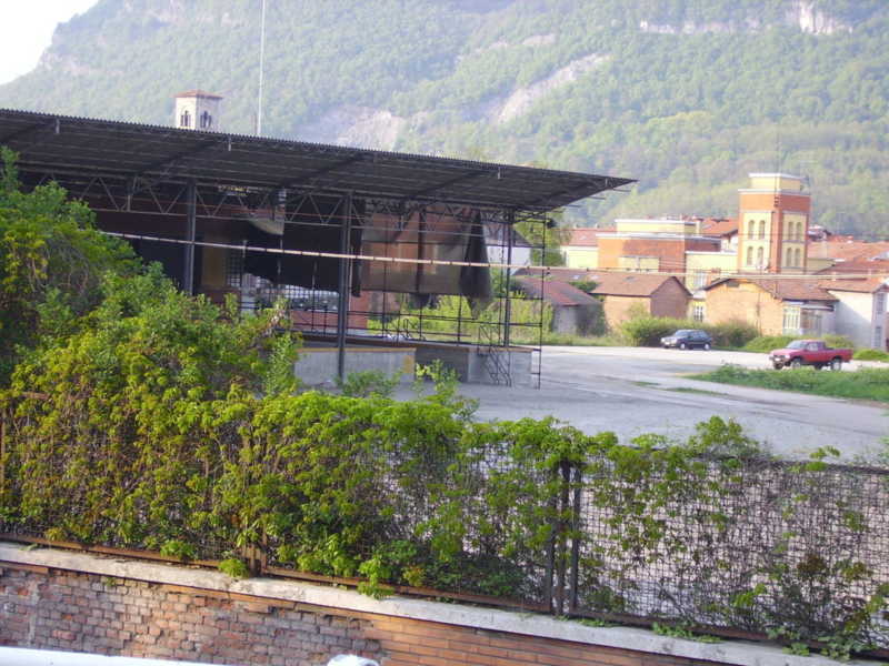

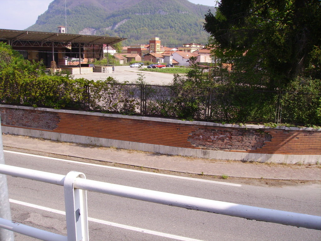

Ciao a tutti, punzecchiato da più parti mi sono deciso ad apportare alcune migliorie sul plastico in questione, alcune mi sono già chiare, per questa modifica invece vorrei il vostro parere, si tratta di realizzare la porzione di piano caricatore con stalli per gli autocarri, (realizzato presumo nella seconda metà degli anni '60), il dubbio deriva dal fatto che c'è pochissimo spazio a disposizione quindi vale la pena di realizzarlo? ed in caso di risposta positiva sarebbe opportuno realizzarlo completo di tettoia oppure in fase di costruzione con ancora le assi di cantiere a contenere il cemento fresco e gli operai al lavoro?, evitando così la riproduzione non semplice della tettoia in quella superficie così risicata.
Allego alcune immagini per far meglio comprendere la situazione.
La prima immagine si riferisce allo spazio che ho a disposizione;
la seconda e terza immagine si riferiscono alla situazione attuale con il fabbricato della pesa carri rimosso;
L'ultima immagine risale all'inizio degli anni '70,si scorge ancora il fabbricato della pesa carri
adiacente al piano caricatore. (da ingrandire)
Ringrazio sin d'ora chi mi saprà consigliare al meglio.

Ecco lo stato di avanzamento dei lavori, colto da un improvviso raptus creativo, ho iniziato a realizzare la pesa autocarri a fianco della pesa carri ed il piano caricatore, mancano ancora molte finiture ma sopratutto la tettoia e la scaletta laterale dei piani caricatori degli autocarri. Il piano caricatore come mia abitudine non è incollato ma solo avvitato da sotto e può essere facilmente rimosso, il fabbricato della pesa è solo appoggiato, lo devo solo spostare un poco verso il binario, comunque anche al vero era vicinissimo al piano di carico. La pesa autocarri è dotata di un semplicissimo congegno che ne permette il movimento come al vero.
Mi scuso per la penosa qualità delle immagini ma questo passa il convento.
Massimo
