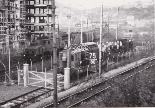

stefano60 ha scritto:
ciao , avrei una domandina da farti, alle famose SSE ambulanti di quel periodo (dal momento che stazionavano sotto la catenaria trifase)
come veniva portata l'alimentazione primaria in media tensione ? in rete non ho trovato nessuna foto in merito o qualcosa che trattasse l'argomento.
grazie in anticipo e rinnovo i complimenti per il lavorone
ciao stefano
Ciao,ti allego la foto del mitico Pietro Picchetti relativa alla S.S.E. di Savona-Lavagnola(dicembre 1964)posta alla diramazione delle due linee per S.Giuseppe di Cairo.. Al centro il tronchino con la S.S.E.,a sinistra impegnata da E.431 la linea via Ferrania,a destra via Altare.

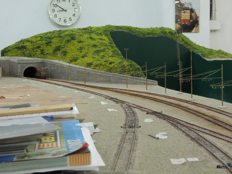

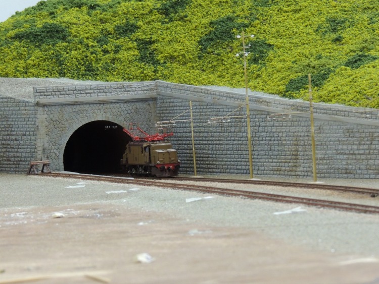

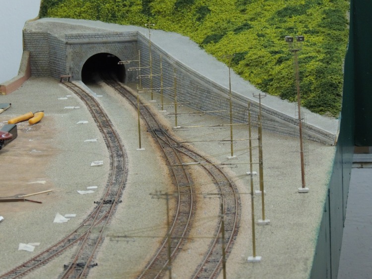

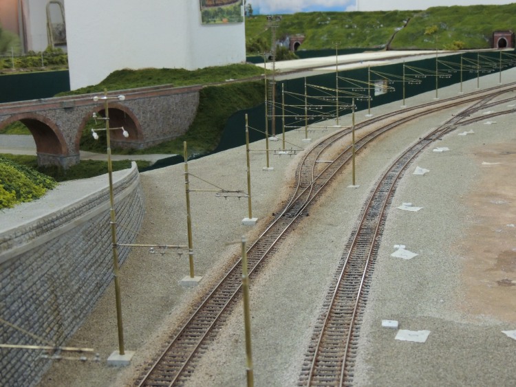

Finalmente completata la palificazione dei binari di corsa della stazione di Altare,con l'arrivo alla galleria lato Savona.
Ora inizia la palificazione del piazzale.

ciao, avrei un'altra domandina sempre sulla alimentazione del bifilare, dalla sottostazione di trasformazione e conversione (o solo di conversione se esistevano), nel caso in cui la sottostazione si trovasse in prossimita' della linea, il conduttore della fase che era collegata ai binari usciva gia' interrata dal fabbricato oppure usciva insieme alle altre due (quelle collegate al bifilare) fino al primo palo utile per poi collegarsi al binario?
grazie mille in anticipo ciao stefano
 Oggetto del messaggio: Re: PLASTICO: Plastico trifase gruppo E.431 Savona
MessaggioInviato: martedì 3 giugno 2014, 22:12
Iscritto il: mercoledì 25 gennaio 2006, 13:11
Messaggi: 324
Località: Savona
Ciao Stefano,la prima che hai detto.
Dal secondario del trasformatore della sottostazione due della fasi sono portate attraverso appositi interruttori dalla linea di alimentazione aerea ai due conduttori di contatto,la terza fase invece è collegata in cavo alle rotaie del binario di corsa.

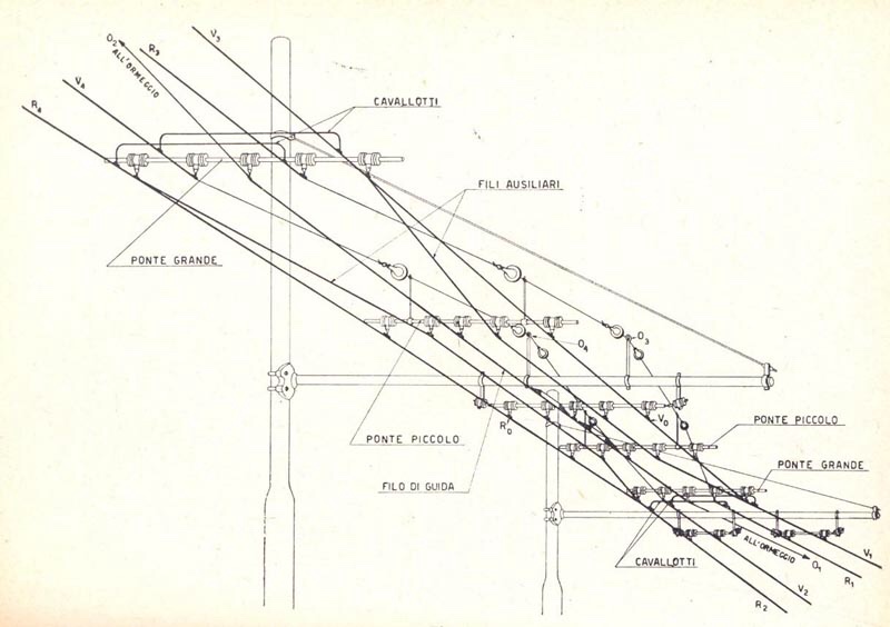

Tiro su il filetto perchè mi servirebbero immagini o disegni per posizionare la linea trifase in corrispondenza di scambi inglesi. Ho cercato un pò in giro ma trovo solo disegni dei deviatoi semplici. Il massimo sarebbe anche qualche foto della versione semplificata dopo la conversione a cc e l'eliminazione dei ponti piccoli (con un isolatore al posto di due).
1000 grazie per l'aiuto.
Luca

C'era nell'articolo su TTM se non ricordo male...
MessaggioInviato: lunedì 29 settembre 2014, 20:09
Messaggi: 2859
Non mi pare. Ho trovato lo schema per il deviatoio semplice, ma non per l'inglese. Ricontrollo per sicurezza ma non me ne ricordo....
MessaggioInviato: lunedì 29 settembre 2014, 20:47
Messaggi: 2859
Ho verificato su TTM e su TT 236 e 237, ma purtroppo non c'è traccia. Mi ricordo di aver visto da qualche parte un disegno, ma non ricordo dove.... :(
MessaggioInviato: lunedì 29 settembre 2014, 21:07
Messaggi: 2859
Ho trovato questo schema in rete, ma mi ricordo di averne visto uno completo....
