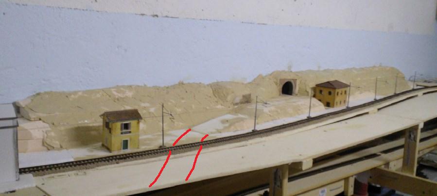

Domanda: ma è assolutamente necessaria quella galleria stradale?
Mi pare che serva per il casello.
Mi pare irrealistico che si faccia una galleria solo per servire un casello ferroviario.
Al limite sposta il casello dal lato opposto della linea e fai una stradella che esce fuori dal plastico verso il bordo (lato osservatore).
Saluti e complimenti ancora.

Risposta che con fa una piega :)
Buon divertimento e complimenti per il bel lavoro fin qui realizzato.
 Oggetto del messaggio: Re: PLASTICO: Michele1971
MessaggioInviato: giovedì 18 settembre 2014, 6:54
Messaggi: 1534
E no di pieghe invece ce ne sono! :wink:
Divertirsi è assolutamente fondamentale ma mi permetto di ribadire che l'essenza del fermodellismo è la riproduzione della realtà nelle sua massime espressione e ciò dovrebbe essere il filo conduttore di tutti i nostri lavori.
Se l'unico scopo fosse il divertirsi allora sarebbe anche lecita qualsiasi cosa, come costruire locomotive di fantasia e commettere sui plastici svarioni impiantistici, paesaggistici e morfologici spaventosi (come si vede spesso) ma a quel punto si diventa "giocattolari" e non si è più fermodellisti, altrimenti facciamo la fine di altri forum dove il "rigore" della corretta riproduzione fermodellistica della realtà viene fatto a pezzettini ogni giorno.
In ogni caso effettivamente quella galleria è un pò forzata ma se la giustifichi con qualche altro insediamento accanto al casello (ricavandoti lo spazio a spese della colline retrostante) si risolve il problema del realismo, ad esempio una fabbrica, un deposito petrolifero o altro oppure semplicemente una strada che attraversa la ferrovia con un PL e se ne va dall'altra parte o che corre lungo la collina. Un'altra possibilità è metterci un binario che potrebbe simulare un raccordo ferroviario industriale collegato alla tua linea con uno scambio e dove potresti collocare un paio di carri in stazionamento.
Buon lavoro Michele.
Giancarlo
MessaggioInviato: giovedì 18 settembre 2014, 7:15
E' vero, l'importante è divertirsi, però in questo caso, basta pochissimo per rendere il tutto più realistico.Come già detto da Giancarlo, basta metterci un bel PL.La strada che porta al casello sarà sterrata.Pensaci :wink:
PS: Ma il fabbricato centrale è un FV? In ogni caso con quale strada lo si raggiunge?
pl 2g.jpg [ 34.2 KiB | Osservato 5699 volte ]
MessaggioInviato: giovedì 18 settembre 2014, 9:55
Messaggi: 448
Axel ha perfettamente ragione, in più con il PL il casello trova la sua giustificazione, altrimenti é troppo vicino alla stazione!
