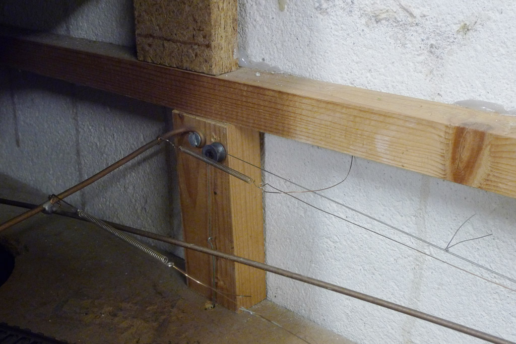

Nel ringraziare tutti aggiungo queste note accompagnate da alcuni scatti.
La fune di contatto è un filo continuo di bronzo fosforoso da 0,3 mm opportunamente tesato che copre ogni binario elettrificato in vista.
I pali di ormeggio fisso o regolato si comportano in ogni caso da ormeggio fisso in quanto il tensionamento effettivo è stato, ove possibile, nascosto nelle gallerie utilizzando molle o pesi di piombo (circa 150g) e questo per le tratte più lunghe (circa 14-15 m).
Nella foto che segue si vede fissata sul montante verticale la carrucola sulla cui gola scorre la fune di contatto di bronzo fosforoso con agganciato il peso posto sotto il piano binari.
Commento file: Sistema di tensionamento nascosto in galleria - in questo caso usate sia molle che pesi.

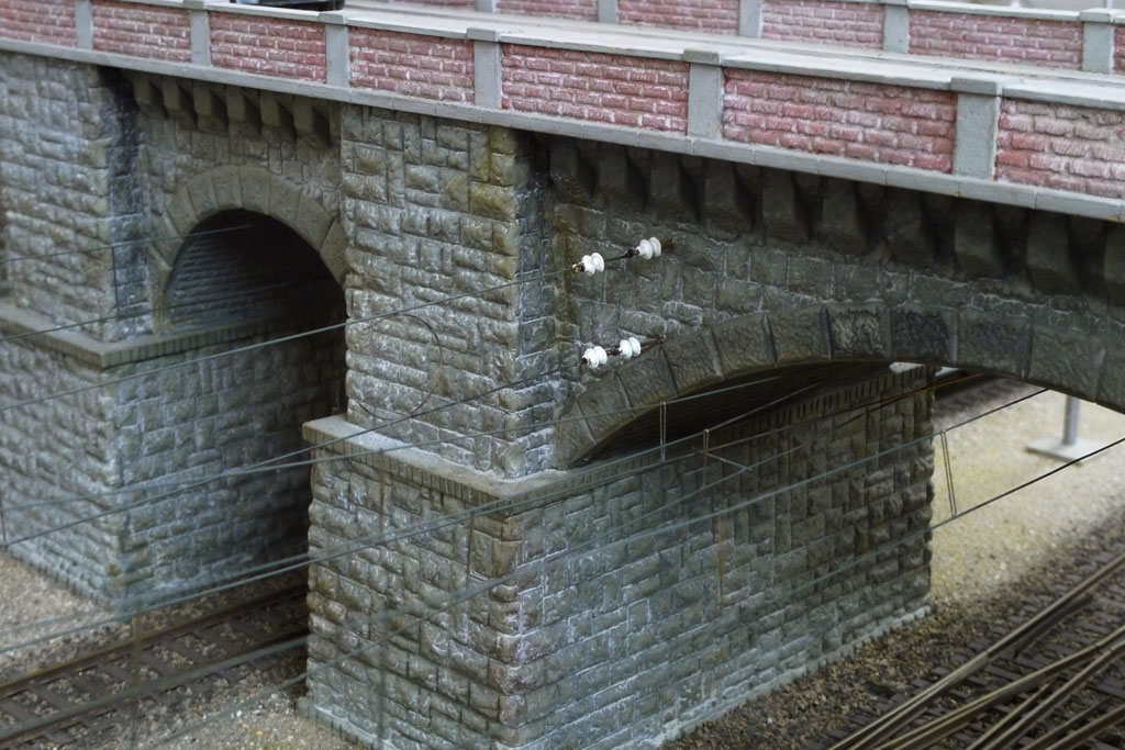

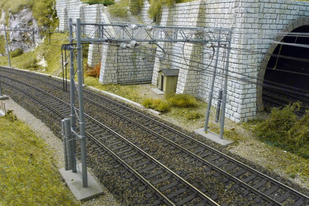

Nelle sezioni di stazione le funi vengono, dopo opportuna misura della lunghezza, fissate ai rispettivi pali di ormeggio fisso/regolato o ancorate su muratura e sono tenute in tensione soltanto dal tiro trasversale della poligonazione e finora questo metodo non ha dato problemi.
Come per la fune di contatto, nelle tratte di stazione, quella portante viene ancorata a palo tenditore per un capo e dopo la messa in opera dei pendini con adeguato nodo e modesto tiro è fissata all'estremtità opposta ad altro ormeggio.
Commento file: Ormeggio fisso ancorato su parete del ponte in pietra.
P1090233 a.jpg [ 195.61 KiB | Osservato 10523 volte ]

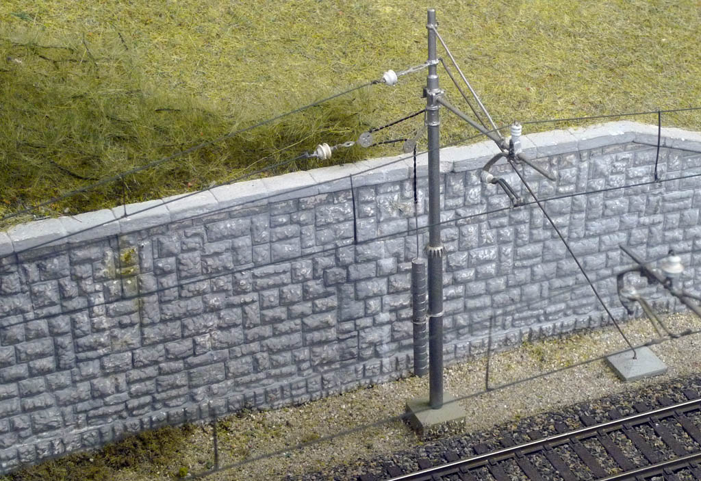

Commento file: Ormeggio regolato su palo M8a (funziona come ormeggio fisso - ma simula quello regolato)
P1090235 a.jpg [ 208.39 KiB | Osservato 10523 volte ]

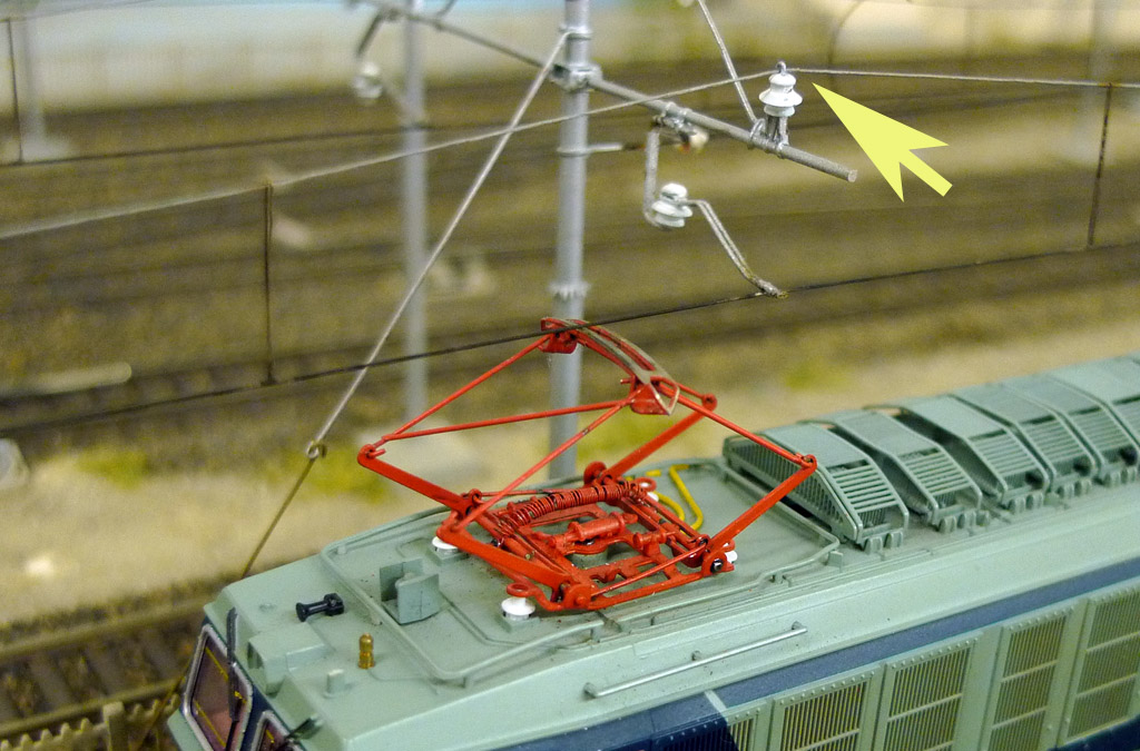

La fune portante è sempre un elemento continuo, ma incredibile, il materiale scelto dopo parecchie prove è un filo molto ritorto, tenace e senza peluria di circa 0,28 mm usato in cucitura e acquistato anni fa.
E’ blandamente tenuta in tensione ad una estremità (solo in galleria e per le tratte più lunghe) da spezzoni di filo elasticizzato ed è libera di scorrere in occhielli presenti sulla sommità degli isolatori.
Commento file: Evidenziazione occhiello su sommità dell' isolatore I 489.

Commento file: Doppio portale di linea con ormeggi regolati (simulati) e ormeggi fissi.
P1090236 a.jpg [ 214.99 KiB | Osservato 10523 volte ]

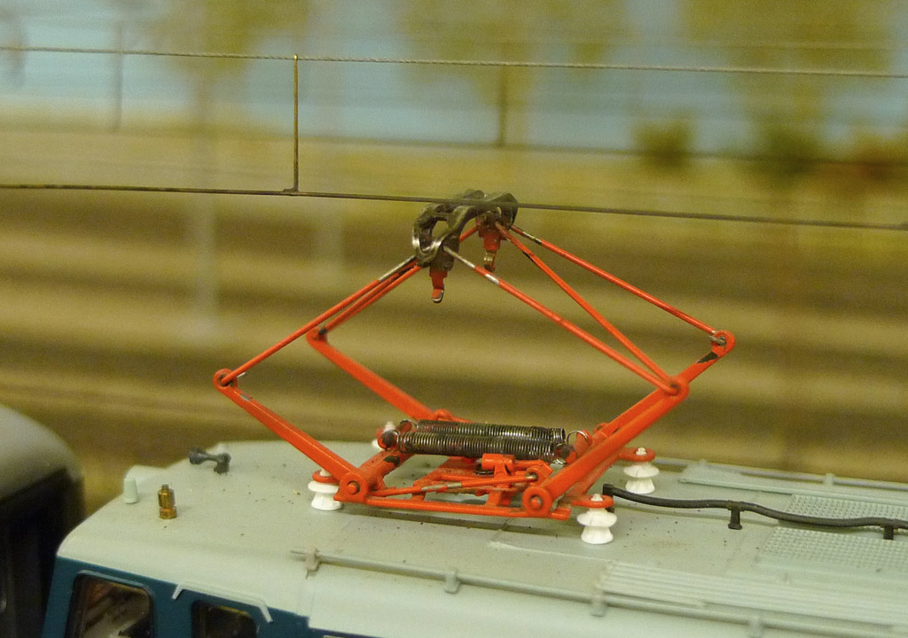

I pendini di ottone di circa 0,16 - 0,18 mm sono il risultato di stiramento e rullaggio di un filo di 0,22 mm (purtroppo di più non è possibile scendere - interviene la rottura) e come nella realtà sono a cavallo della fune portante e saldati a stagno a quella di contatto.

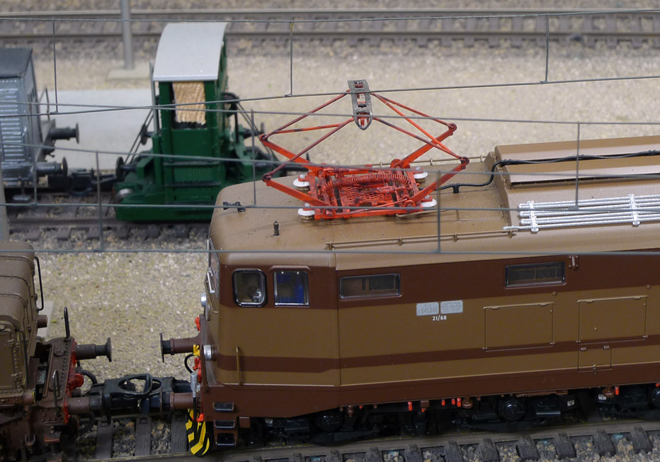

I pantografi viaggiano in presa dopo allegerito al massimo la forza delle molle.
Commento file: Panto FS 52 su E.656 Roco.
P1090161 b.jpg [ 183.39 KiB | Osservato 10523 volte ]

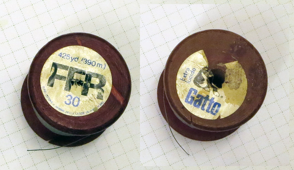

E' la linea aerea più bella che abbia mai visto.Puoi spiegare meglio il "rullaggio" del filo?Qualche foto step by step?
E che filo sarebbe quello da cucito?C'è una marca, un nome?

Axel per il momento posso solo postare la foto del rocchetto del filo le cui etichette riportano la dicitura
" PURO COTONE A NORMA DELLA LEGGE...", il 30 può essere il valore del diametro.
E' stato comperato molti anni fa (30 o + ?) non ricordo e usato a livello sperimentale per un tratto di linea aerea per mezzi in scala 1:80.
Penso che molto probabilmente viene o veniva usato per cucire i tessuti impermeabili.

ROBINTRENO ti riferisci a questa foto scattata prima che la catenaria venisse colorata.
P1090161 b.jpg [ 183.39 KiB | Osservato 10083 volte ]
Purtroppo anche con un velo sottilissimo di colore quell'effetto viene attenuato.

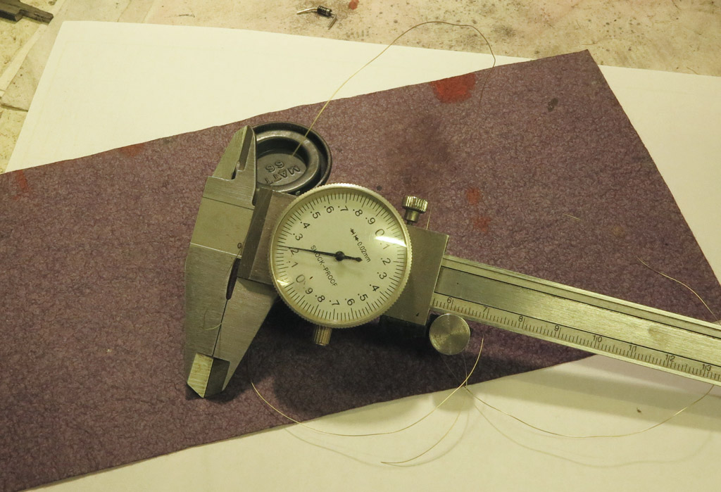

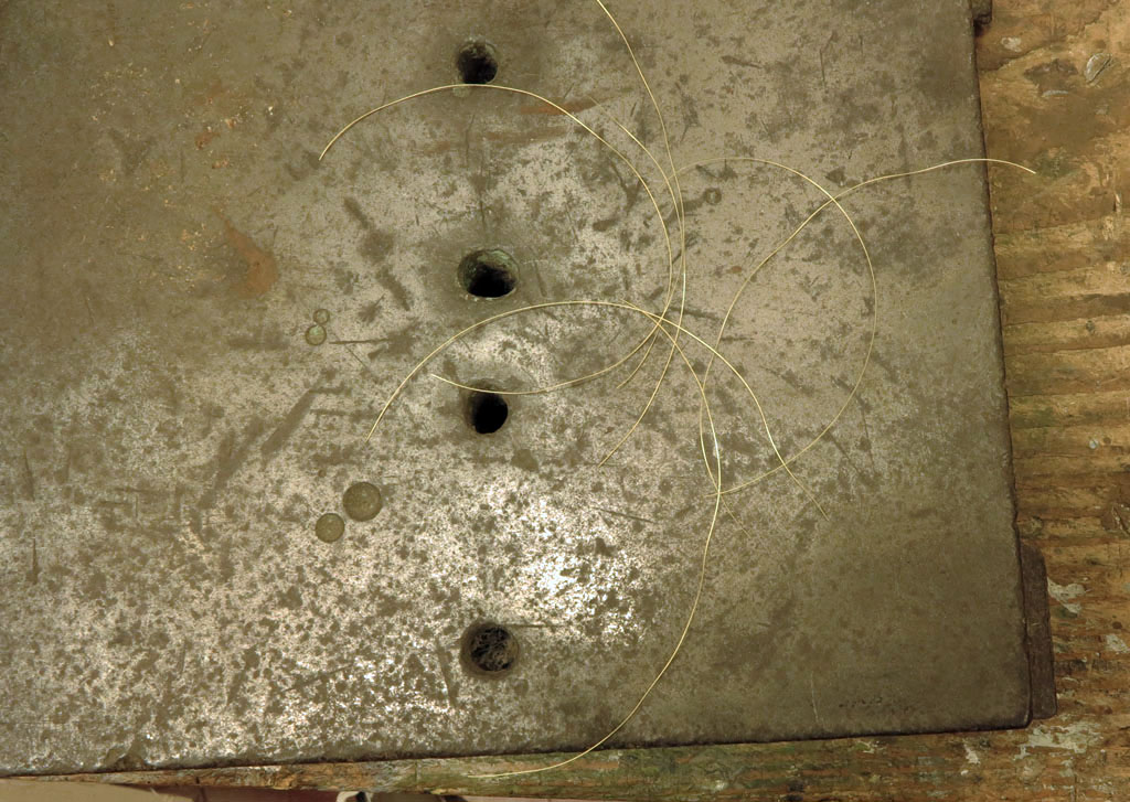

“RULLAGGIO”? Non so se è il termine esatto comunque spiego il procedimento seguito per realizzare i pendini.
Dopo parecchi tentativi e prove con svariati materiali sono stati individuati gli elementi della linea aerea e per meglio inquadrare i termini del contesto ne riassumo le dimensioni.
Filo di contatto continuo in bronzo fosforoso di 0,3mm che avendo una certa elasticità deve essere adeguatamente tesato ai suoi capi..
Fune portante in filo di cotone molto ritorto e consistente del diametro di circa 0,28mm.
In questo sistema il problema è stato di trovare un materiale che avesse dimensioni il più possibile equilibrate rispetto agli altri e che avesse elasticità adeguata a supportare piccoli ma inevitabili urti/contatti che avvengono per esempio nel posizionare i mezzi o per il loro recupero.
Dopo una serie “estenuante” di ricerca e tentativi di realizzazione ho trovato la soluzione nel filo di ottone cotto di nominali 0,22mm ma del diametro effettivo di 0,25mm prodotto dalla “Guterman”.
IMG_6341 a.jpg [ 221.36 KiB | Osservato 9957 volte ]

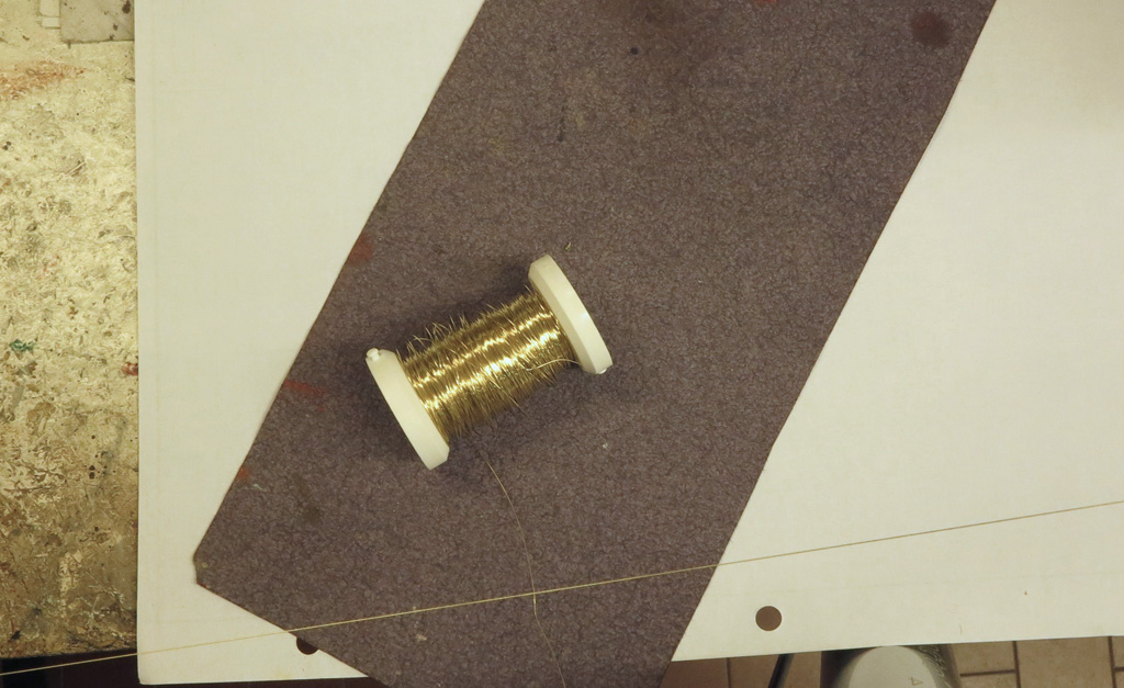

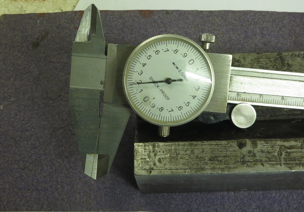

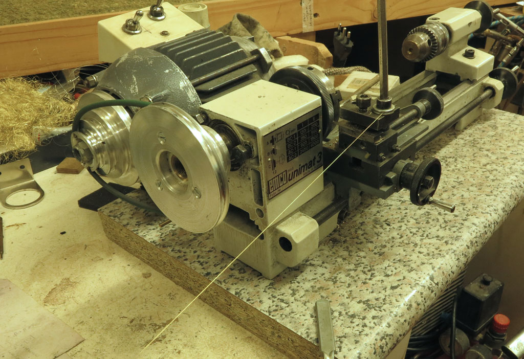

Questo filo cotto è molto malleabile e non risponde ai requisiti richiesti, ma per effetto della stiratura a cui viene sottoposto.
IMG_6335 a.jpg [ 217.1 KiB | Osservato 9957 volte ]
Il suo diametro si riduce a circa 0,21 – 0,22mm prima della rottura.
Acquista un buon grado di elasticità (tecnicamente si incrudisce) e questa è una delle caratteristiche richieste ma risulta tutto attorcigliato.
IMG_6342 a.jpg [ 198.04 KiB | Osservato 9957 volte ]

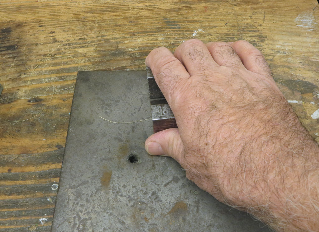

Segue il taglio in spezzoni di circa 10cm.
IMG_6343 a.jpg [ 215.97 KiB | Osservato 9957 volte ]

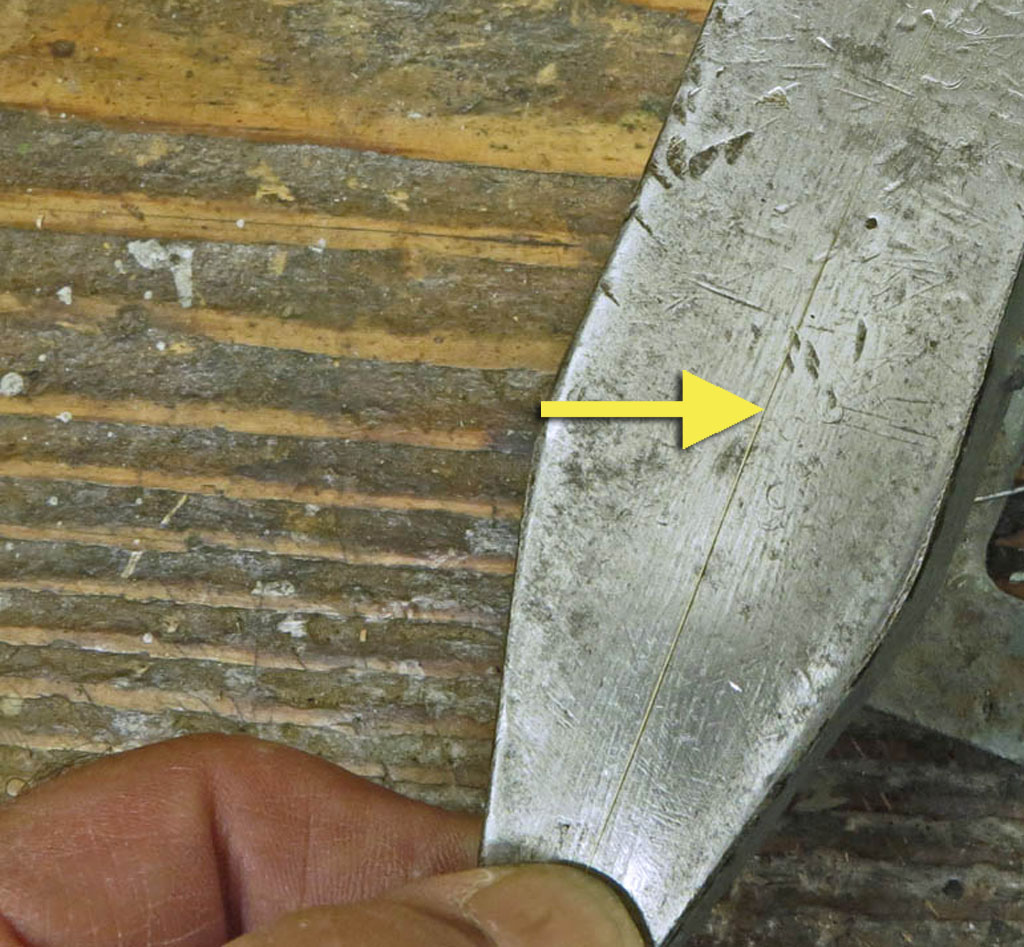

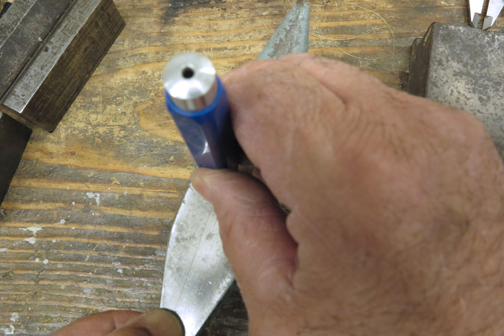

La fase successiva è quella del cosidetto “rullaggio” che consiste nel far scorrere lo spezzone tra il piano di riscontro e un blocco di ferro a superficie piana.
Il movimento di avanti/indietro del blocco ferroso con moderata pressione fa girare il filo che oltre a raddrizzarsi si incrudisce ancora di più e per effetto di micro abrasioni il suo diametro diminuire ancora.
Insistendo si può ancora scendere di diametro ma ho sperimentato che aumenta la fragilità in fase di sagomatura con conseguente numero di scarti.
IMG_6347 a.jpg [ 198.57 KiB | Osservato 9957 volte ]
IMG_6350 a.jpg [ 206.92 KiB | Osservato 9957 volte ]
