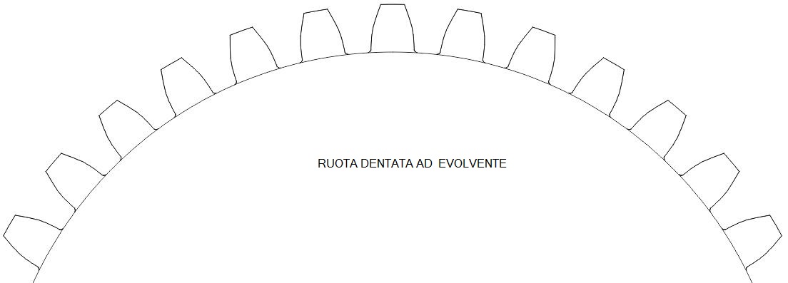

 Oggetto del messaggio: Re: COME FARE: GRAFICA VETTORIALE E FOTOINCISIONE
MessaggioInviato: martedì 10 marzo 2015, 16:02
Ecco cosa sono riuscito a fare seguendo velocemente questo video tutorial per autocad (con mio figlio tra i piedi che voleva giocare con i puffi :lol: )
Ho commesso soltanto un errore,ma credo non sia colpa mia.Comunque indagherò.E' la prima volta che mi cimento nel disegno tecnico,e devo dire che è stato abbastanza facile.Non pensavo di riuscirci al primo colpo. :)
A voi i parei... :wink:
https://www.youtube.com/watch?v=EDrtTxFByKw
PS: Chiaramente con autocad è moooolto più facile fare questi tipi di disegni.

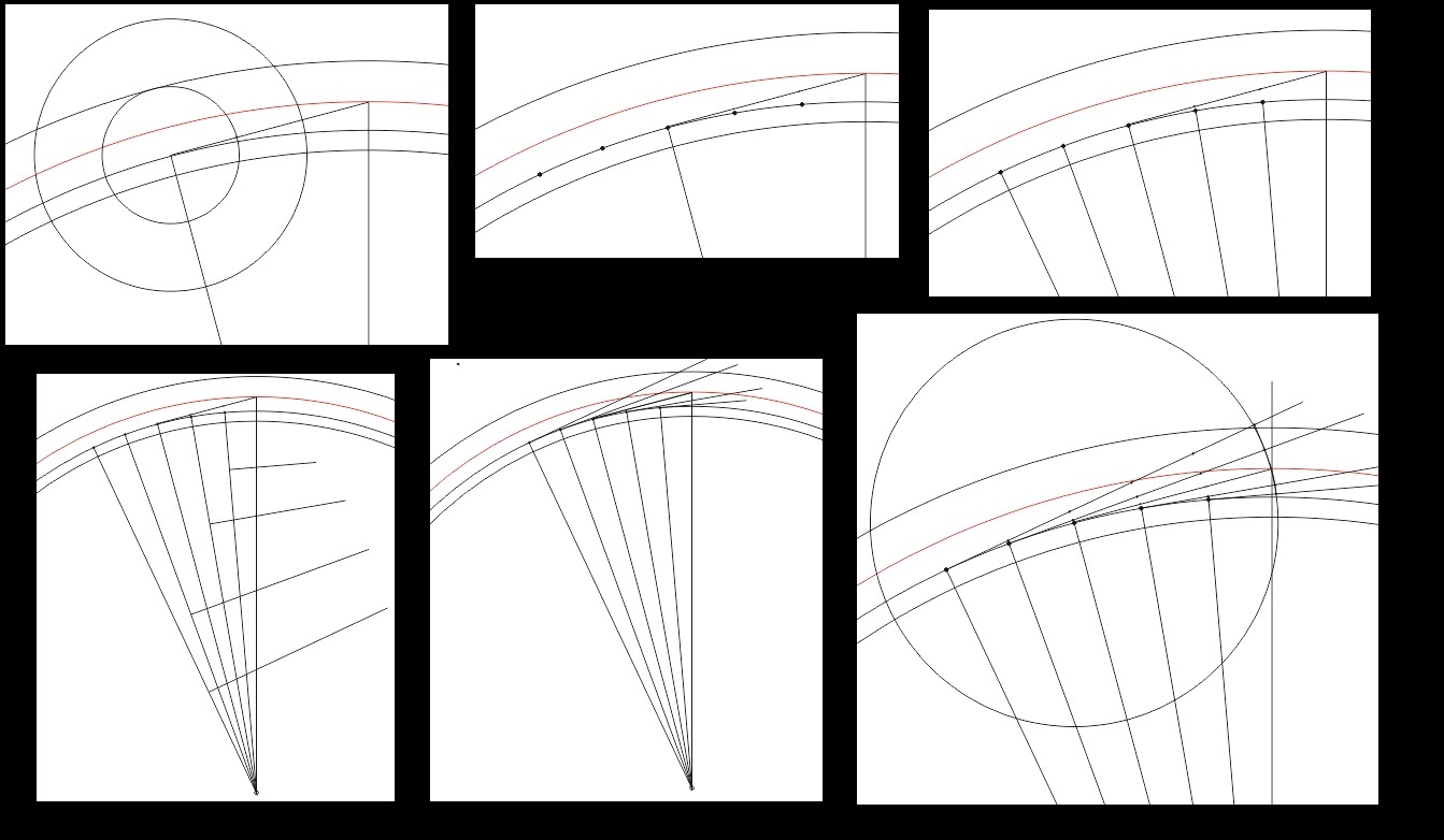

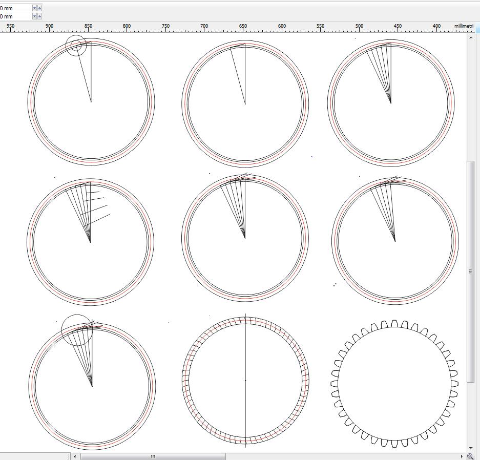

MessaggioInviato: martedì 10 marzo 2015, 18:12
Particolari disegno tecnico...
particolari.jpg [ 159.63 KiB | Osservato 5803 volte ]

Guido, grazie, aspetto un tuo parere sul mio operato.
Come ho già scritto ho seguito il tutorial passo passo.Purtroppo con Corel bisogna adattare molti comandi,poichè autocad ha molte più opzioni per disegni tecnici.
L'errore che ho commesso, non è dipeso da me.Se c'è qualcuno tra di voi che usa Corel, potrei inviare il file tramite email.In pratica non dovete eseguire tutti i passaggi che ho fatto io.Si tratta solo di inserire un semplice numero in una casellina e comunicarmi il risultato ottenuto.Tutto qui.
Grazie :)

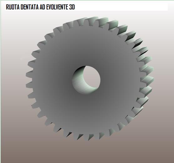

MessaggioInviato: mercoledì 11 marzo 2015, 12:12
Il mio primo disegno in 3D :)
3d.JPG [ 43.63 KiB | Osservato 5743 volte ]

Ciao Axel,
complimenti per la realizzazione e il rendering in 3d. Volevo chiederti, ma queste ultime realizzazioni in 3d sono state fatte con Autocad o corel draw?
Ciao e complimenti ancora
Giuseppe

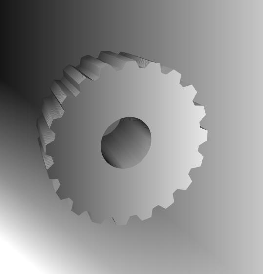

MessaggioInviato: giovedì 12 marzo 2015, 8:52
Ciao Giuseppe!
Grazie per i complimenti :)
Ho usato Corel Draw.Nelle immagini 3D precedenti non ho aggiunto la prospettiva.Questo nuovo disegno dovrebbe essere più realistico.Comunque sto ancora sperimentando il tutto.

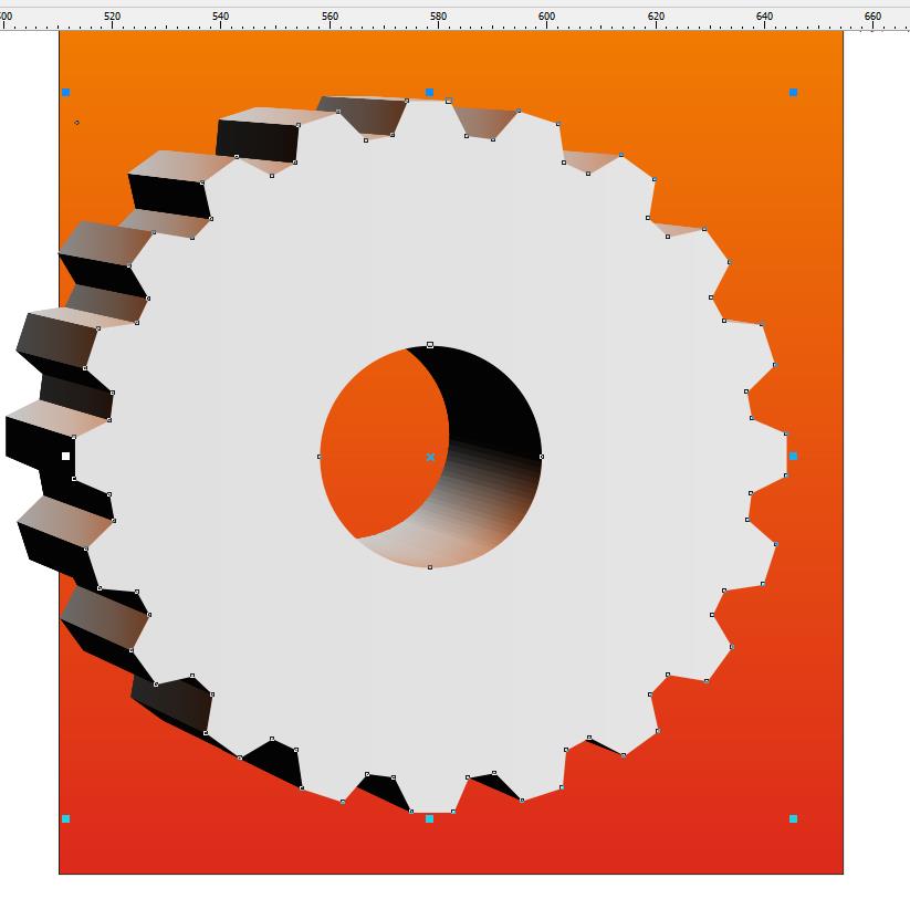

MessaggioInviato: venerdì 13 marzo 2015, 9:28

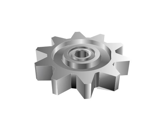

Continua l'avventura in 3D.Il mio piccolo Mattia, per il momento non mi lascia concentrare abbastanza per fare i disegni per le pellicole,dove la precisione è molto importante.Spero di non annoiarvi,ma questo è l'unico modo per mantenere i contatti con voi, dato che per il momento di muovere le mani in altro modo, non se ne parla proprio. :)
PS:Ringrazio pubblicamente Paolo, Claudio e Chicco per l'aiuto che mi hanno dato in privato :wink:

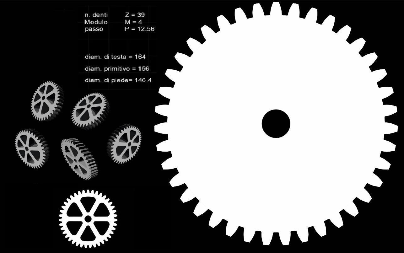

Continuiamo a parlare di disegno tecnico/vettoriale e fotoincisione.Per quest'ultima, tra poco scriverò tutte le informazioni da me acquisite.Una specie di ABC scritto dal mio punto di vista.
Alla fine, grazie al mio amico Giacomo, ho ottenuto questa ruota dentata con le caratteristiche riportate nel disegno come ben spiegato nel tutorial.Mi farebbe piacere leggere anche un intervento di Guido Brenna :)
Cordiali saluti
La Torre Alessandro.
