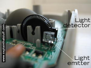

Sull'onda dell'entusiasmo dell'essere riuscito a leggere le CV come si deve sono subito passato alla taratura delle velocità delle loco. Però, per fare un buon lavoro, come si vede in questo post con video (link) di Vikas Chander, è necessario uno strumento per misurare la velocità delle loco in scala.
Cercando in giro su internet si trovano varie soluzioni: Vikas utilizza un sistema di Accutrack ([urlhttps://www.youtube.com/watch?v=Q9IrNyG-hlU]link[/url]) basato su una barriera a raggi infrarossi da installare su un tratto di binario, ma esiste anche il sistema proposto da Bachrus (link) che si basa sulla lettura della velocità di rotolamento; in questo caso si usa un set di cuscinetti a sfera. E sicuramente esistono anche molte altre soluzioni che io non conosco.
Dal mio punto di vista, il secondo sistema è preferibile: non c'è bisogno di un lungo tratto di binario per permettere alla loco di raggiungere la velocità da misurare, quindi il tutto rimane più compatto. Una soluzione per realizzare in casa questo sistema è quello di sfruttare un vecchio mouse di quelli con la sfera. Questi "topi" infatti usano una coppia di ruote traforate per individuare gli spostamenti della sfera.
Quanto la ruota gira, le lamelle ostacolano il fascio di luce emesso dal led (light emitter) e ricevuto dal rivelatore (light detector). Stessa cosa si può fare per misurare la velocità dei una loco: se la ruota fosse trascinata nel movimento da un assale della loco, basterebbe misurare quanto frequentemente il fascio di luce viene interrotto per conoscere la velocità della loco.
Ovviamente, per permettere la rotazione degli altri assi, sono necessari dei cuscinetti a sfera. E visto che nel cassetto degli attrezzi me ne erano rimasti una decina dal mio piega rotaie, ho iniziato il progetto. Purtroppo però il diametro dei cuscinetti era troppo grande e, visto che ne servono due per asse, sarebbero andati a cozzare contro i tubi lancia sabbia di alcune delle mie loco.
Pertanto sono tornato alla soluzione basata sulla barriera infrarossa. Fortunatamente i sensori IR che ho progettato, realizzato e che vi ho mostrato vari post fa possono essere riciclati per questo scopo. In questo caso il funzionamento è ancora più semplice: per misurare la velocità basta contare quanto tempo passa tra l'interruzione della prima barriera e della seconda.
