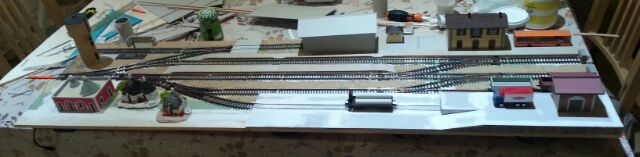

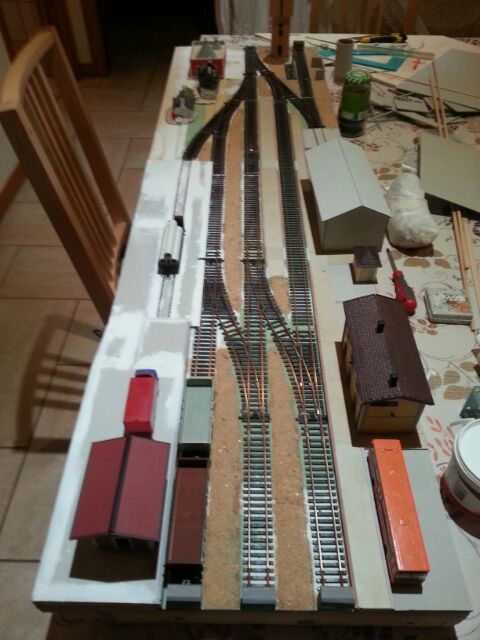

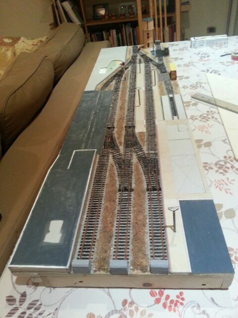

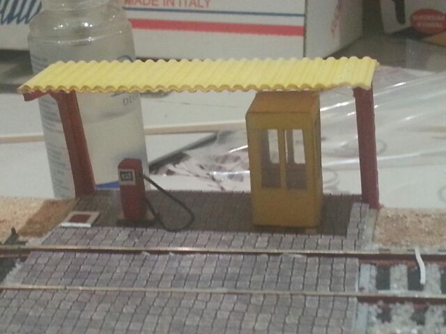

Lo stato odierno dell'arte:
- preparate le posizioni di torre idrica, colonna, carboniera e pompa del gasolio;
- definite le posizioni del giardino (da progettare) e della masseria;
- costruiti al rustico il piano caricatore e il binario a raso;
- passata la segatura dove non prevista la ghiaia.
Ora resta da montare il muro di cinta della masseria, poi passerò al ballast.
Sul magazzino merci sono indeciso se mantenere questo, proveniente da un'enciclopedia a fascicoli ma forse troppo piccolo, o farne uno di cartone di dimensioni e fattezze più classiche (questo non è molto 'italico') ma con meno spazio sul PC: che ne pensate?

 Oggetto del messaggio: Re: PLASTIRAMA: Barberino Val D'Itria
MessaggioInviato: sabato 20 febbraio 2016, 13:47
Tieni conto che i MM hanno in genere* dimensioni standard (quelle di un carro merci a 2 assi standard), e le diverse lunghezze sono ottenute come multipli e sottomultipli della data lunghezza. Quel MM mi pare un po' troppo minuto. Basso e corto.
* diciamo per quelli costruiti a partire da una certa data... :mrgreen: E poi la ferrovia è la fiera dell'eccezione.
MessaggioInviato: sabato 20 febbraio 2016, 17:01
Messaggi: 1674
Lo temevo, specie confrontato ai disegni trovati su vari forum, mi pare ci sia un bel 20% in meno.
È meglio che ne fabbrichi uno di cartone con le misure giuste

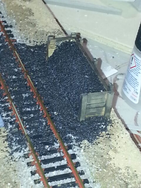

MessaggioInviato: mercoledì 24 febbraio 2016, 22:19
Messaggi: 1674

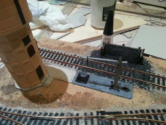

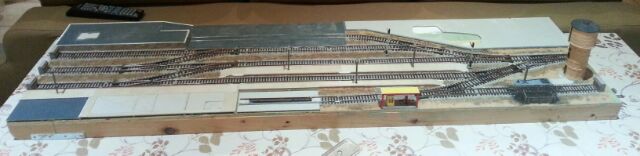

Ieri ghiaia, oggi carbone
Domani gasolio

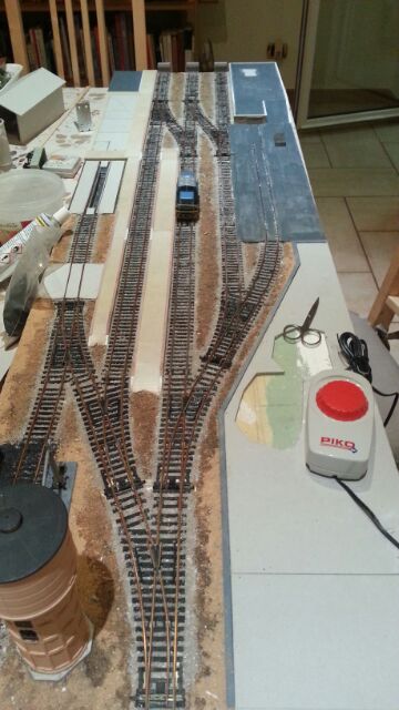

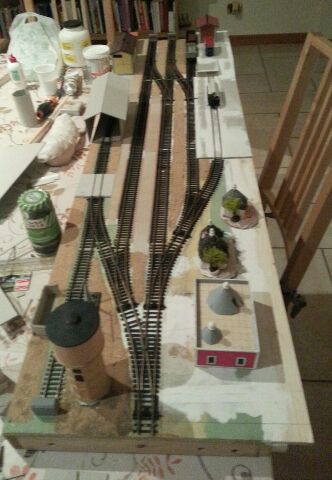

Ecco il rifornitore di gasolio...
IMG_20160226_54196.jpg [ 39.79 KiB | Osservato 8817 volte ]
e una visione complessiva dello stato dei lavori
IMG_20160226_39412.jpg [ 51.88 KiB | Osservato 8817 volte ]
IMG_20160226_24777.jpg [ 22.97 KiB | Osservato 8817 volte ]
I segnali e i lampioni sono rimanenze dei precedenti plastici smantellati, a Bari e Firenze: fra tavole, binari, edifici ed accessori questo sta diventando il diorama del riciclaggio, e non mi dispiace!
Per ora ho un unico dubbio sul segnale fra secondo e terzo binario: non potendolo mettere alla radice dello scambio (cioè in linea o quasi) questa mi è sembrata una scelta obbligata.
Che ne pensate?
