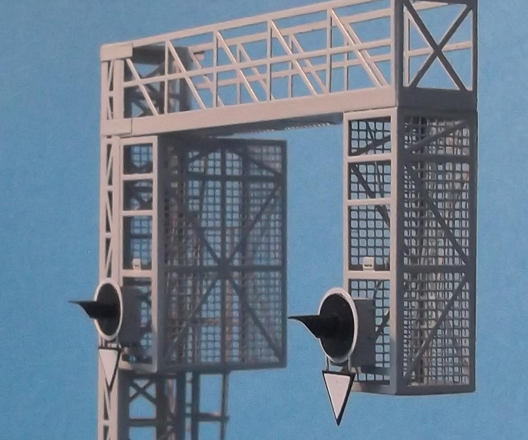

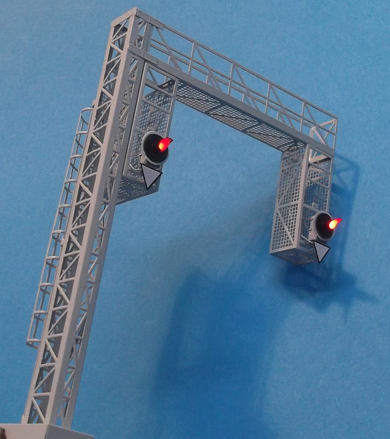

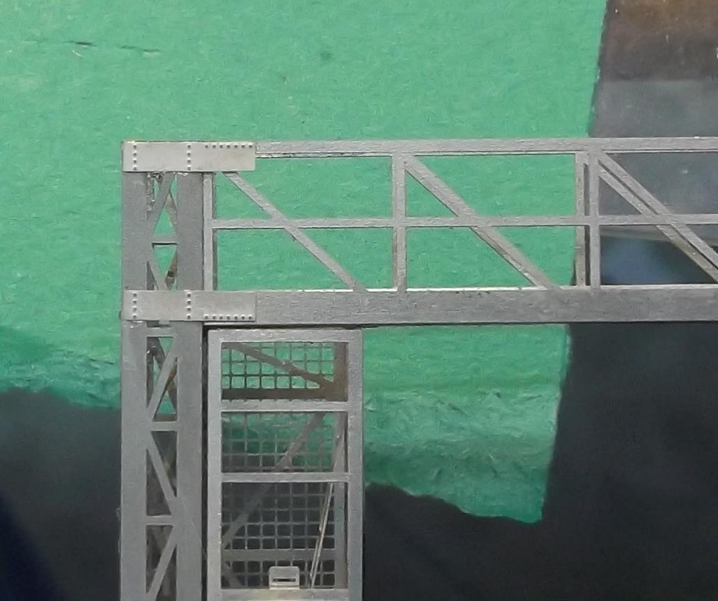

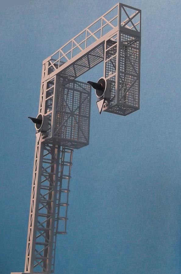

Finito...secondo voi è abbastanza realistico :(
PS: Poi metto le foto degli ultimi steps... :wink:
fin 4.JPG [ 91.28 KiB | Osservato 7326 volte ]
fin 3.JPG [ 135.94 KiB | Osservato 7326 volte ]
fin 2.JPG [ 107.53 KiB | Osservato 7326 volte ]
fin.JPG [ 157.37 KiB | Osservato 7326 volte ]
bulloni.JPG [ 84.15 KiB | Osservato 7326 volte ]

Scusa se lo rimarco in grande, ma questa frase detta da te ha un certo "spessore".Che dire...soddisfazione massima.Tu insieme a Luciano e a Carlo (che ho sentito in privato) siete i più GRANDI, sapere che il mio lavoro è così tanto piaciuto a voi...beh non ci sono parole..solo GRAZIE DI CUORE :oops: :oops: :oops:
Chiaramente tra i miei preferiti ci sono anche Qdp, best, Marcello PT, Riccardo Alberoni e tanti altri...quindi se nomino sempre i soliti tre non prendetevela a male, siete/siamo tutti bravi fermodellisti.L'importante è mettere da parte l'invidia e le ingiustificate antipatie (ovvio che non mi riferisco alle persone citate,parlo in generale) e vivere il nostro hobby nel modo più sereno e tranquillo possibile, muovendo le manine appena si può :wink:

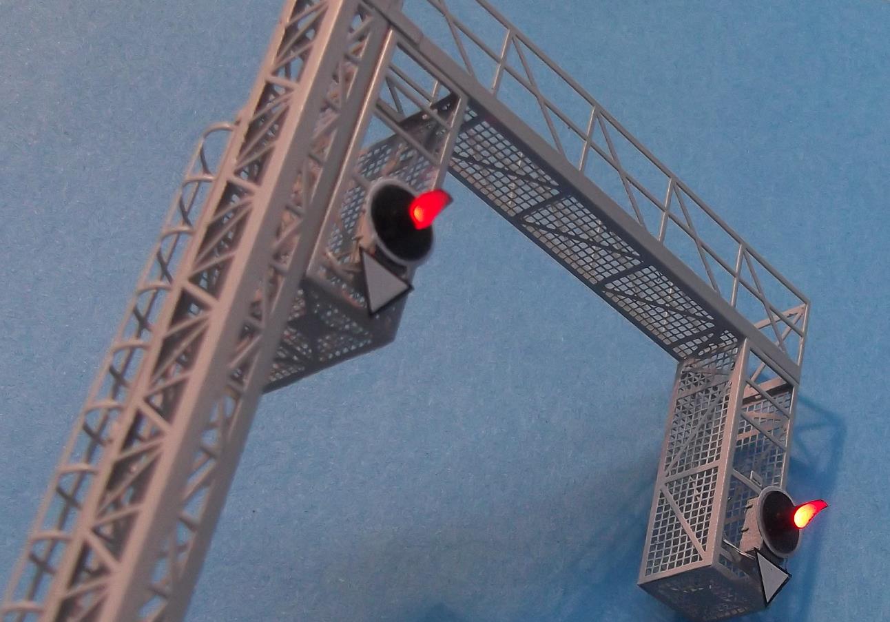

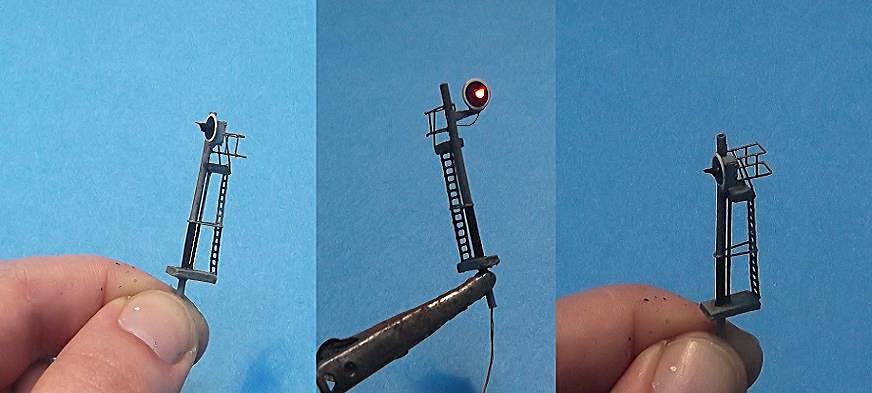

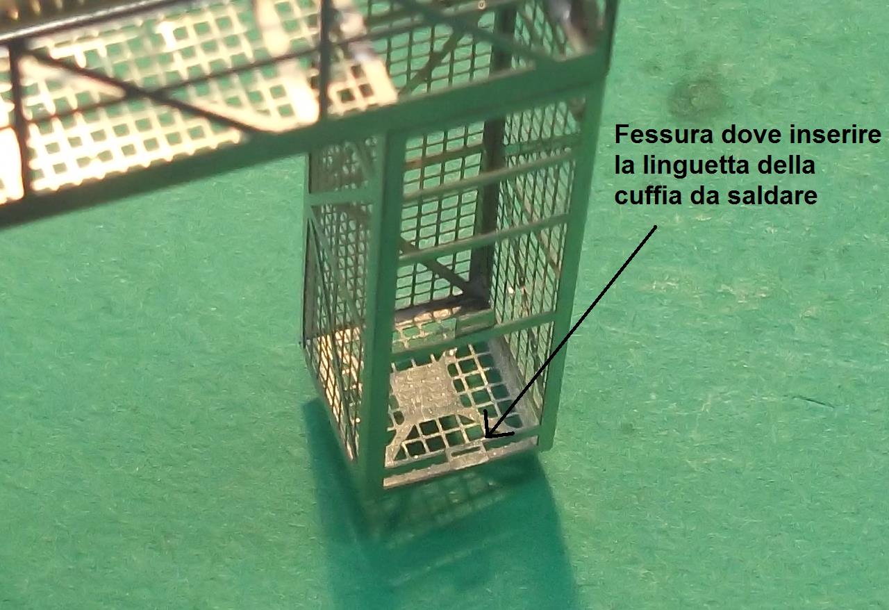

Altro step...
Montaggio vele e inserimento cuffia.
Sempre graditi i pareri e se volete chiedermi qualcosa, fatelo pure qui, non solo in privato, sono cose che interessano un pò a tutti.Io sono a vostra completa disposizione per spiegare spiegare spiegare...
PS: non mi ergo a professore, mi fa solo piacere essere utile :wink:
fin 5.JPG [ 142.39 KiB | Osservato 7250 volte ]
fin 6.JPG [ 84.1 KiB | Osservato 7250 volte ]
fin 7.JPG [ 95.26 KiB | Osservato 7250 volte ]

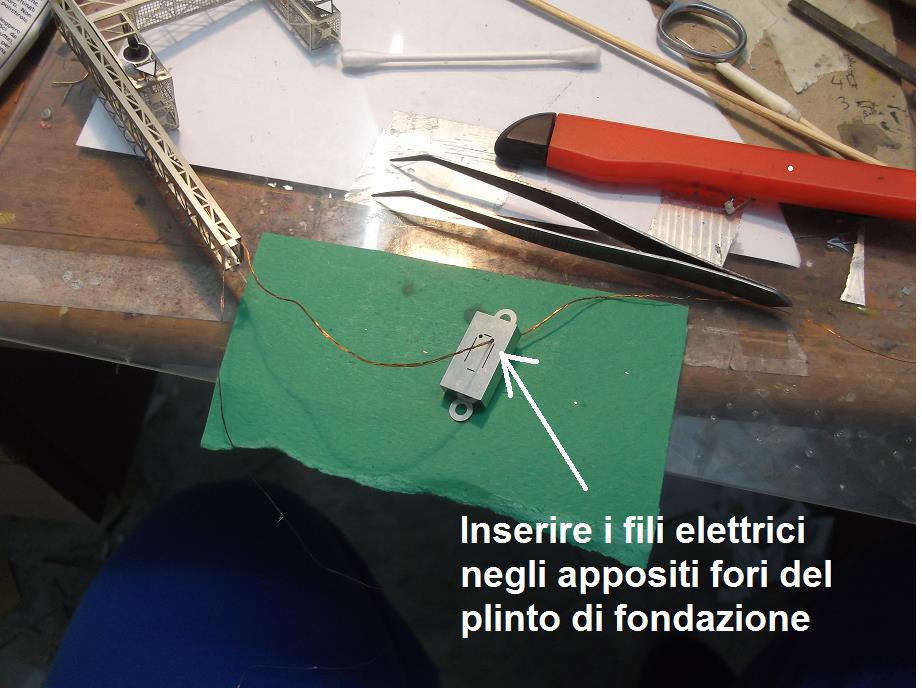

Come avevo scritto qualche post fa, ho realizzato un video (pessimo, pessimo io, pessime le mie mani, pessima la mia voce :lol: :lol: :lol: pazienza, questo sono riuscito a fare, spero solo si capisca la tecnica) su come infilare facilmente i cavi elettrici ovunque.Buona visione (si fa per dire,io mentre lo guardo mi metto a ridere, per non piangere :lol: :cry: )
https://vid.me/CZNW
Fatemi sapere cosa ne pensate...Anche tramite MP :wink:

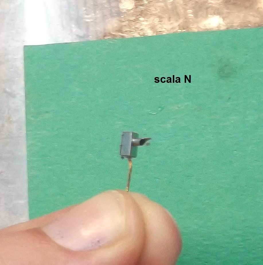

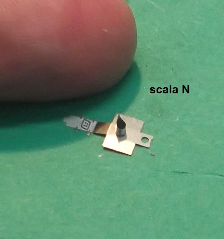

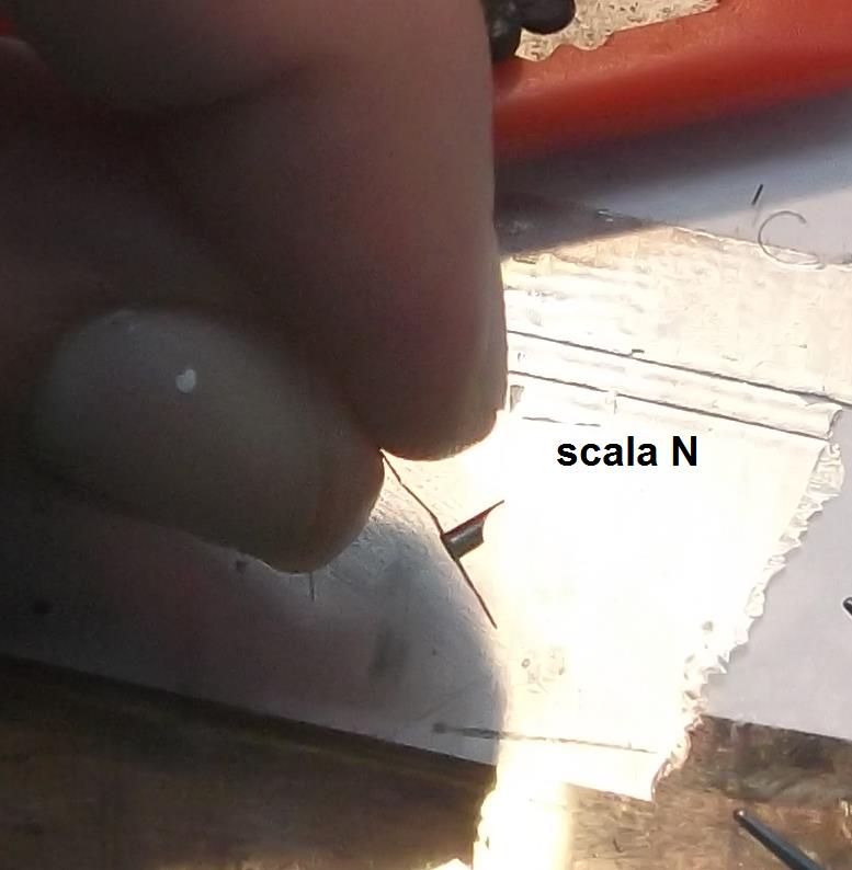

Solo per confermare la semplicità del montaggio del segnale, posto alcune foto della realizzazione della cuffia + parasole in scala N.Non c'è differenza di montaggio fra kit in scala H0 e kit in scala N.La qualità,i particolari e la tecnica sono identiche.Diciamo che il segnale in N, è un segnale in scala H0 rimpicciolito :lol: :lol: :lol: :lol:
Con i pezzi in esubero della lastrina,ho realizzato questo segnale su stante in scala N.
cuf.JPG [ 40.09 KiB | Osservato 6901 volte ]
cuf 2.JPG [ 43.81 KiB | Osservato 6901 volte ]
cuf 3.JPG [ 64.02 KiB | Osservato 6901 volte ]
segnale n.JPG [ 76.01 KiB | Osservato 6901 volte ]

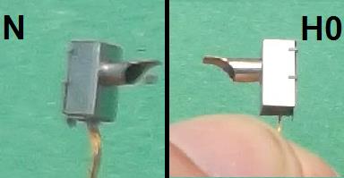

Differenze pressoché inesistenti fra scala N e H0...
nh0.JPG [ 9.68 KiB | Osservato 6888 volte ]

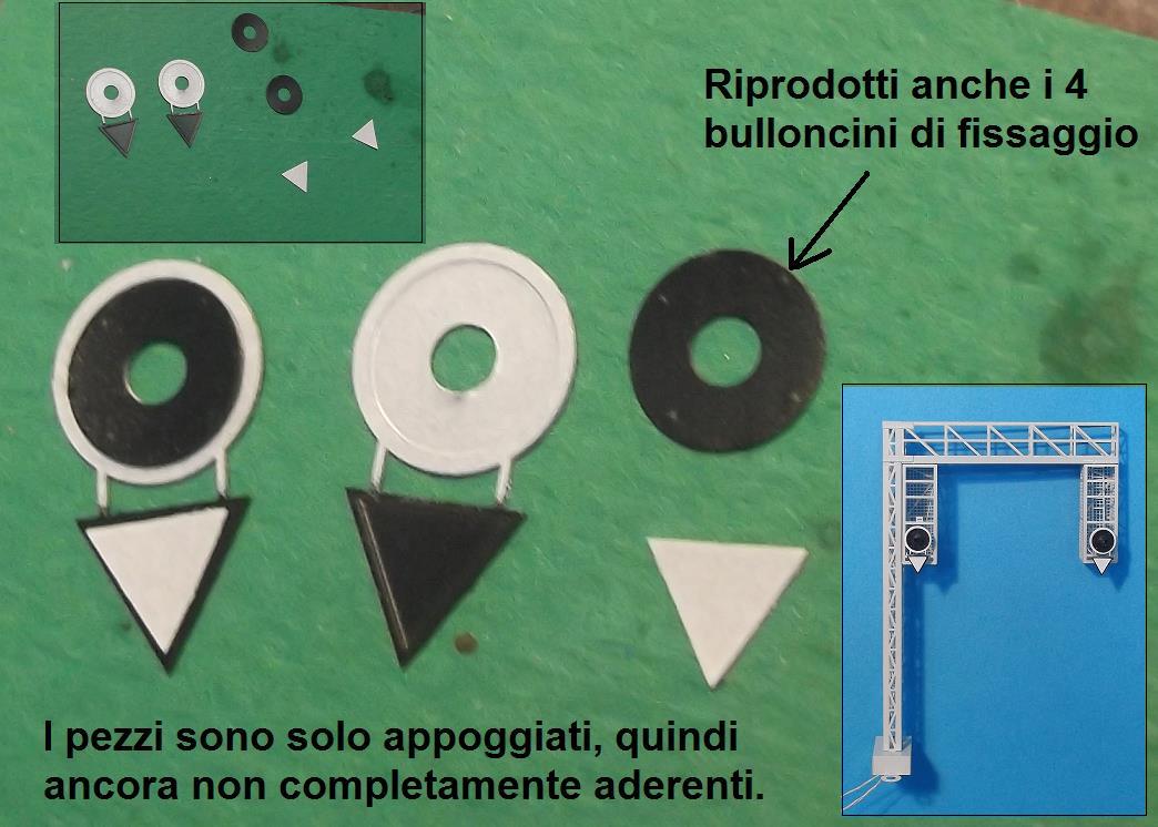

Ho realizzato il video su come disegnare una lastrina fotoincisa...Mi sembra che in rete non ci sia nulla di simile...
Chiaramente è soltanto un esempio fatto velocemente, quindi non sono stato li a calcolare tutte le misure in modo esatto, se non vi è chiaro qualche cosa, posso sempre realizzare un'altro video.Per qualsiasi dubbio chiamatemi o scrivetemi...
PS: Naturalmente ho imparato a disegnare da autodidatta, quindi, ne sono certo, il mio modo di disegnare, non sarà il massimo.Ovvio che ci saranno un casino di persone più brave di me, ma in fin dei conti, quello che a me importa è il risultato finale anche se ci impiego il doppio del tempo a disegnare.. :wink:
https://vid.me/F3FI

Mi domandavo:
ma il disegno sul secondo livello non deve essere speculare a quello del primo livello?
Vorrei capire meglio come ottenere l'allineamento tra i due livelli.
grazie
 Oggetto del messaggio: Re: COME FARE: SEGNALE A PORTALE FS FOTOINCISO!
MessaggioInviato: venerdì 8 maggio 2015, 10:39
Se per speculare intendi opposto, la risposta è no.Il disegno sotto, va girato, soltanto per realizzare le due pellicole con emulsione messa sotto per entrambi i disegni.Se non ti è chiaro, chiedi pure, per quelle che sono le mie poche conoscenze appena apprese, cercherò di rendermi utile :)
