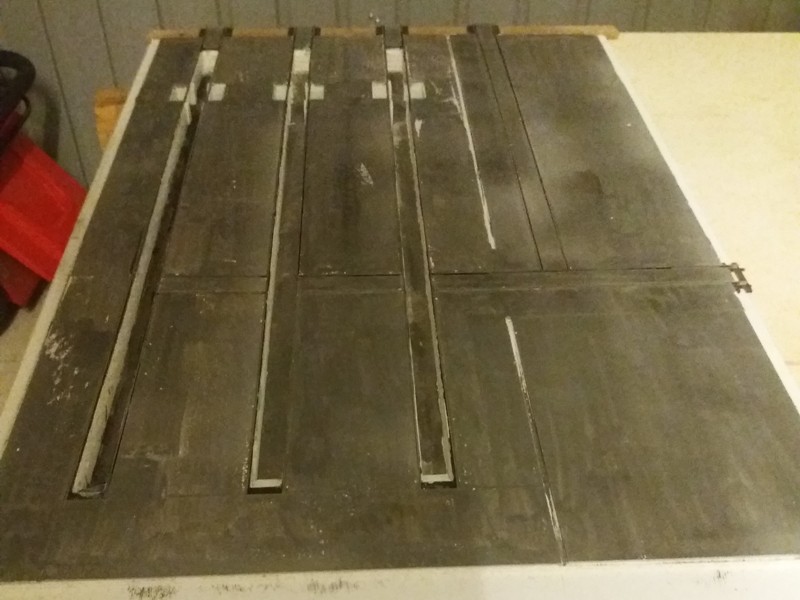

Altro piccolo passo...

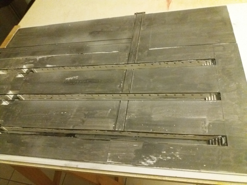

...prima di "accantonare" la base, ho dato una mano di colore grigio scuro che farà da fondo alla finitura definitiva...
600.jpg [ 90.96 KiB | Osservato 8400 volte ]
601.jpg [ 159.55 KiB | Osservato 8400 volte ]

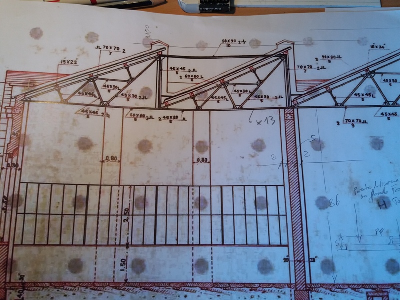

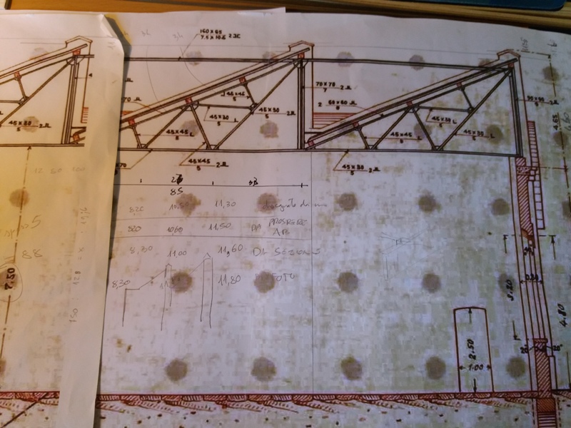

Ho poi finalmente "attaccato" la costruzione della struttura che dovrà sostenere il tetto (tipo Shed o a denti di sega)
Ovviamente l'aiuto principale è dato dai disegni originali.
610.jpg [ 199.48 KiB | Osservato 8386 volte ]
611.jpg [ 180.95 KiB | Osservato 8386 volte ]
Pur essendo indicati dettagliatamente i vari tipi di putrelle metalliche usate al vero, ho rinunciato all'uso di profili in plastica in scala H0 per il costo eccessivo che sarebbe risultato alla fine, contando sul fatto che una volta assemblato il tetto sarebbero stati poco visibili.
La scelta è caduta su listelli di legno di tiglio di sezione 1x1 mm, molto economici e che dovrebbero alla fine evocare in maniera soddisfacente la struttura metallica vera.

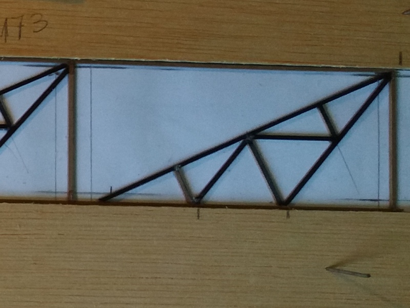

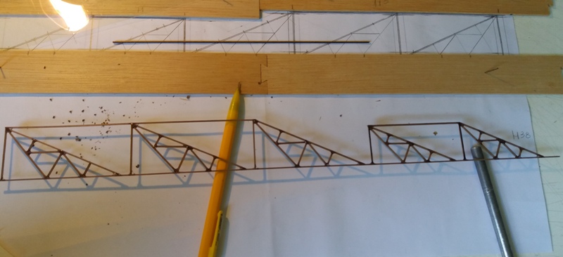

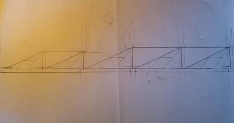

Per prima cosa ho riportato in scala una singola travata ortogonale (alla fine dovranno essere 13).
613.jpg [ 69.95 KiB | Osservato 8386 volte ]
Il disegno, assieme a dei riscontri in legno, servirà da sagoma per la costruzione. Per non rovinarlo con la colla, l'ho ricoperto con un foglio trasparente.
614.jpg [ 141.49 KiB | Osservato 8386 volte ]
615.jpg [ 123.33 KiB | Osservato 8386 volte ]

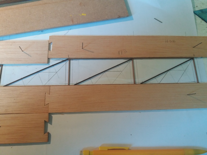

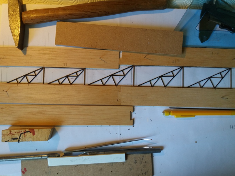

Con pazienza ho ritagliato e incollato i listelli seguendo le linee guida disegnate sul foglio.
618.jpg [ 169.94 KiB | Osservato 8380 volte ]
616a.jpg [ 150.2 KiB | Osservato 8379 volte ]
Estratta con delicatezza dalla sagoma, con dubbi sulla resistenza, ho comunque constatato una inaspettata inflessibilità verticale che mi fa ben sperare sulla solidità finale...
620.jpg [ 91.67 KiB | Osservato 8380 volte ]
...d'altra parte si rifà alla costruzione reale :wink:

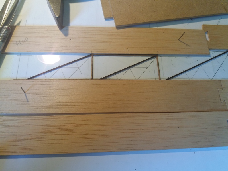

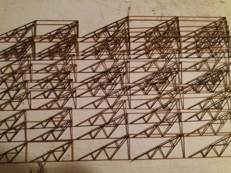

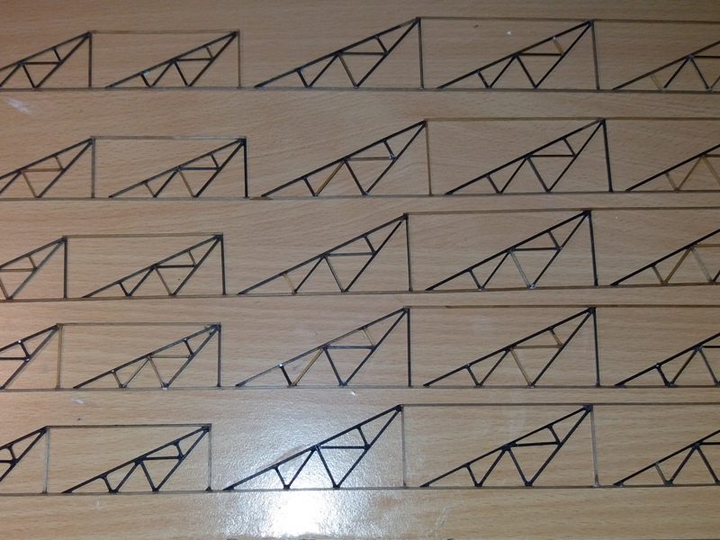

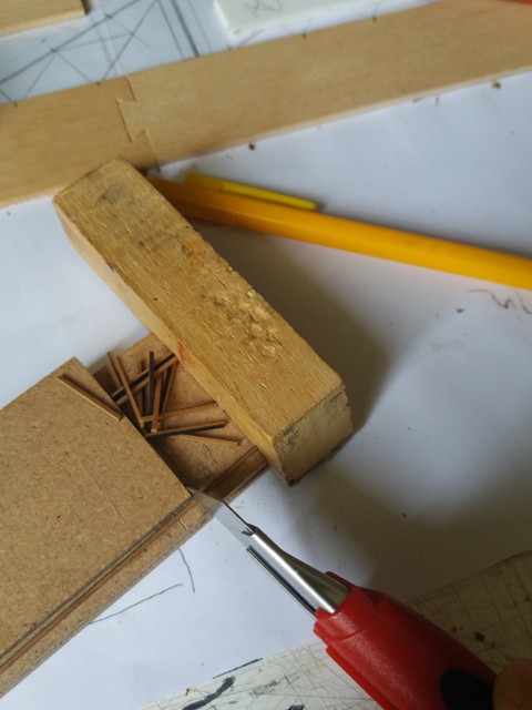

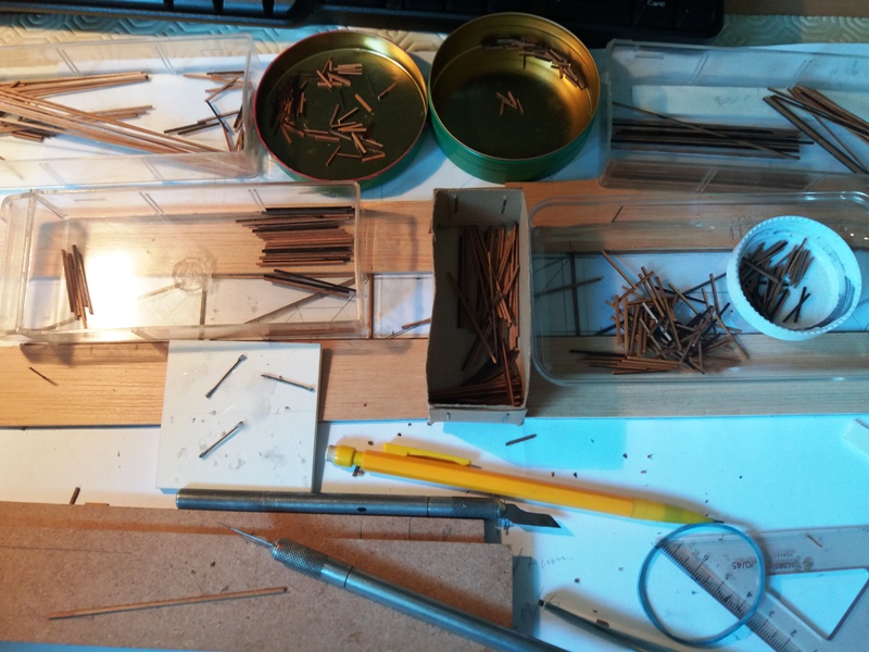

Terminata la prima campata, ho preparato una semplice dima che mi permettesse di semplificare il lavoro di taglio di tutti gli elementi necessari al completamento delle restanti.
600.jpg [ 56.66 KiB | Osservato 7651 volte ]
Suddivisi per misura in vari contenitori,
601.jpg [ 198.62 KiB | Osservato 7651 volte ]
la costruzione è risultata veloce e sufficientemente precisa.
650.jpg [ 201.59 KiB | Osservato 7651 volte ]
651.jpg [ 240.08 KiB | Osservato 7651 volte ]

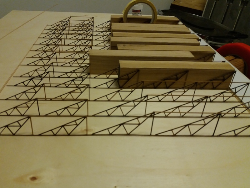

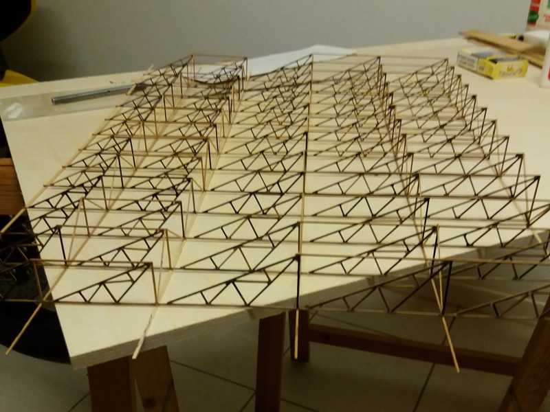

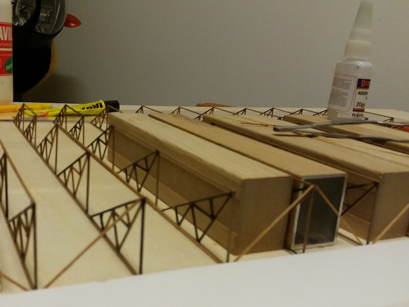

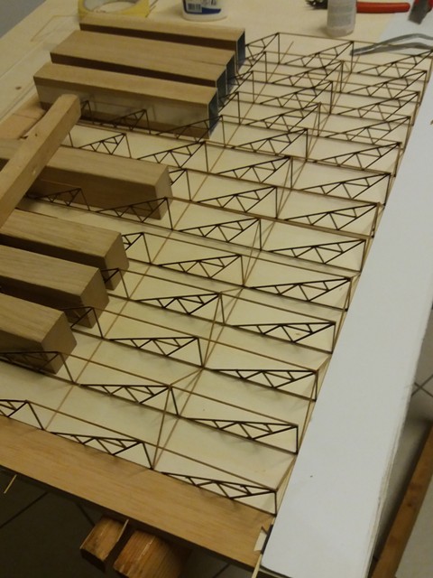

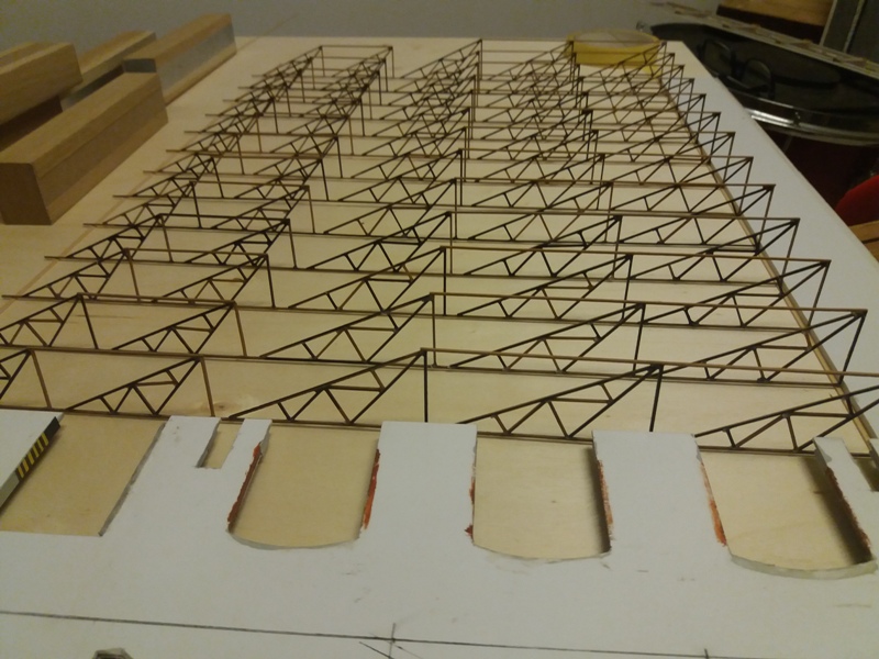

Con l'aiuto di alcuni moraletti che le tenessero perpendicolari, ho posizionato le campate su un piano di legno distanziandole correttamente e incollandole al primo listello di base.
700.jpg [ 161.02 KiB | Osservato 7650 volte ]
701.jpg [ 183.32 KiB | Osservato 7650 volte ]
Ho così potuto fissare gli elementi obliqui di collegamento che le uniscono tra loro.
750.jpg [ 76.98 KiB | Osservato 7650 volte ]
751.jpg [ 81.7 KiB | Osservato 7650 volte ]

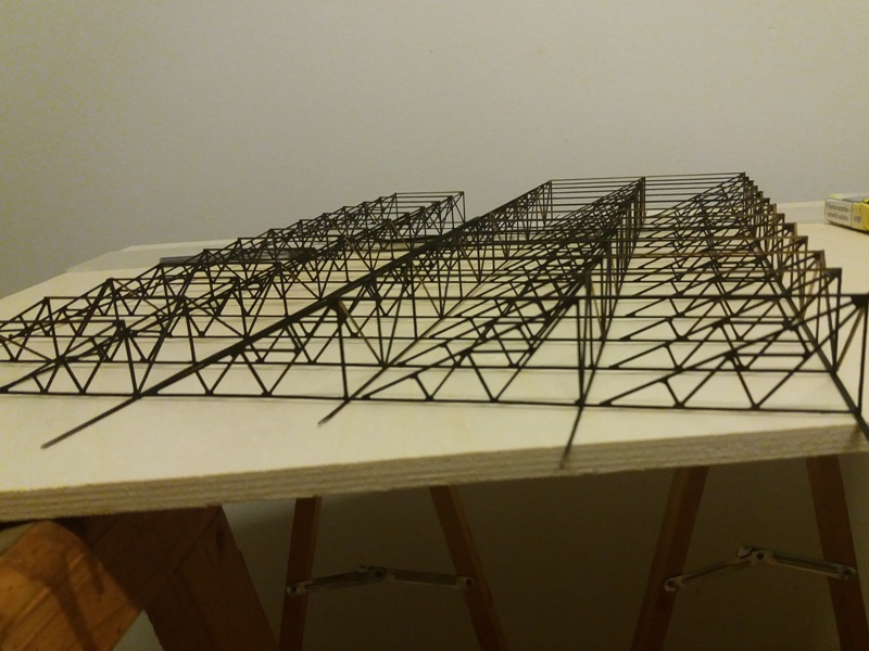

La struttura finita
800.jpg [ 85.3 KiB | Osservato 7650 volte ]
801.jpg [ 120.63 KiB | Osservato 7650 volte ]
con una prima veloce spruzzata di nero...
820.jpg [ 173.35 KiB | Osservato 7650 volte ]

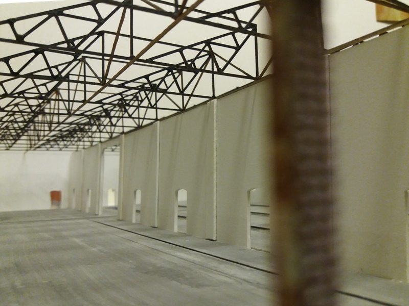

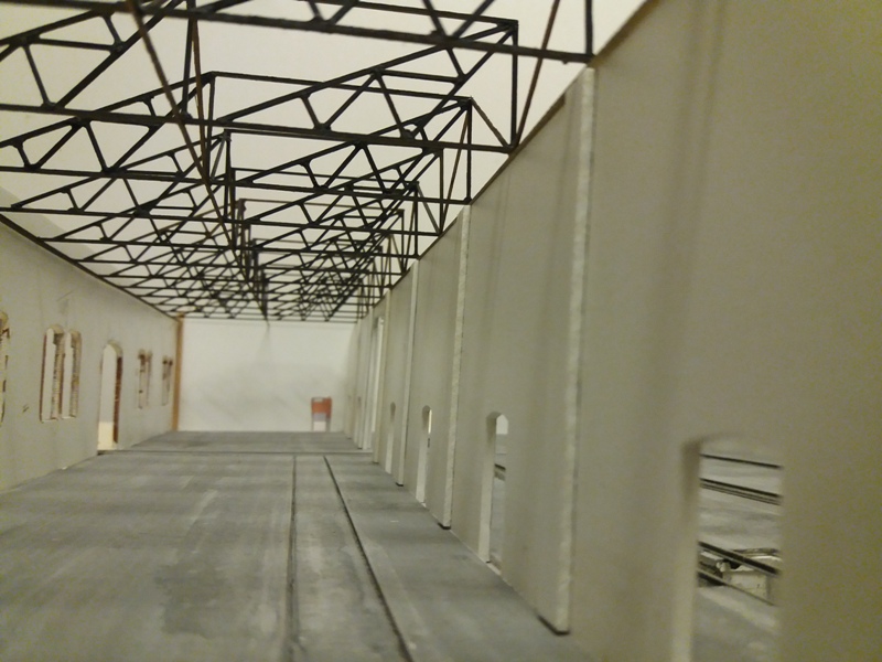

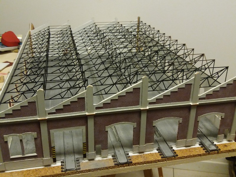

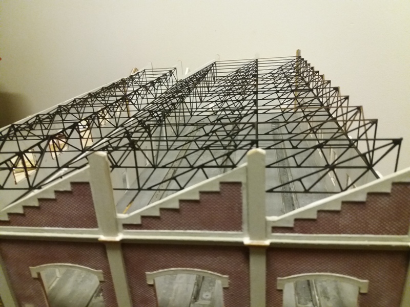

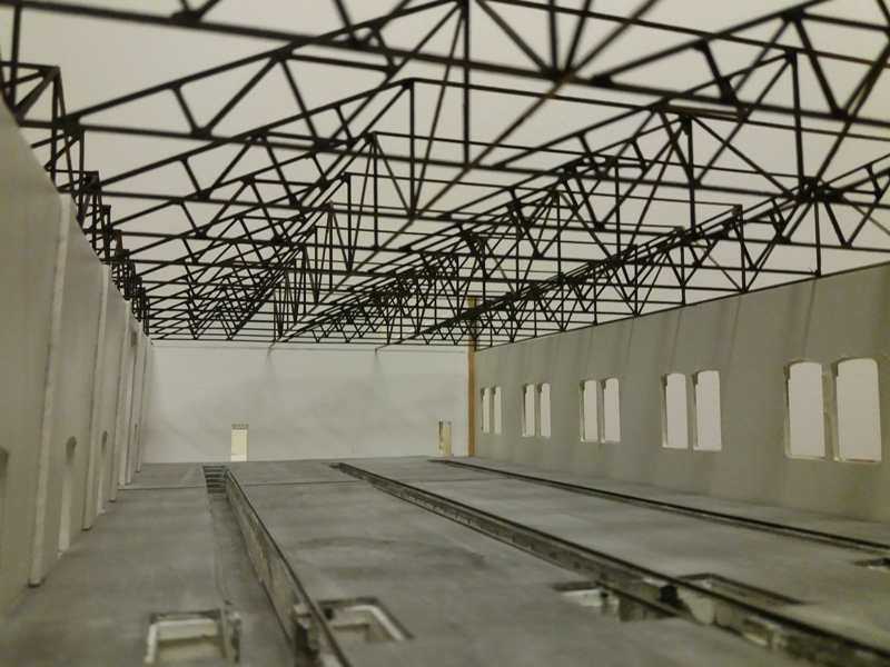

Infine una prova per verificare le corrette dimensioni...
vista da sopra
850.jpg [ 155.09 KiB | Osservato 7650 volte ]
851.jpg [ 187.63 KiB | Osservato 7650 volte ]
e dall'interno...
870.jpg [ 160.85 KiB | Osservato 7650 volte ]
872.jpg [ 168.93 KiB | Osservato 7650 volte ]
871.jpg [ 189.11 KiB | Osservato 7650 volte ]
873.jpg [ 182.04 KiB | Osservato 7650 volte ]

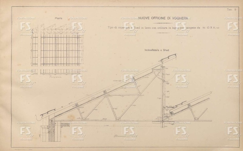

Adesso una domanda: com'era realizzata al vero la copertura? In alcuni disegni FS ci sono addirittura i coppi
AL_SLC_1905_0001_0012.jpg [ 77.89 KiB | Osservato 7449 volte ]
in altri, come in quelli dell'officina di Treviso che vorrei realizzare, sembrano lisci.
Può essere che si tratti di una copertura catramata? Qualche consiglio per la realizzazione? Carta vetrata molto fine o cartoncino verniciato in nero?
Grazie.
Cedro

Se è liscia forex da 1mm...ha una leggera buccia che imiterebbe bene la catramatura , ma personalmente dubito che fosse catramata solamente...troppa manutenzione...dalle foto non riesci a dedurre?
