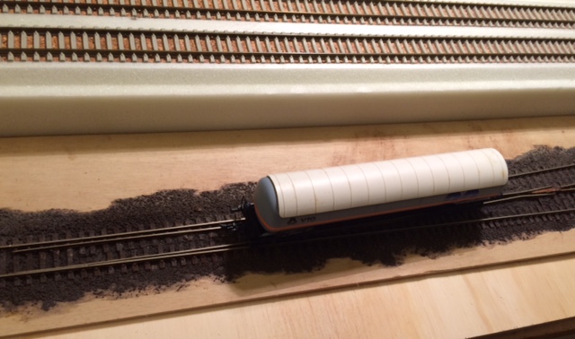

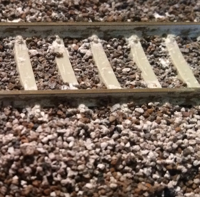

Potremmo definirlo "ballast cangiante" :D
Commento file: altra luce
luce1.jpg [ 183.29 KiB | Osservato 6115 volte ]

Con spirito costruttivo...
La massiciata nelle ultime due foto mi pare molto bocciata pure a me (prima che postassi alter due foto). Ci sono troppi affossamenti irregolari.
Il problema principale dovrebbe essere la dispersione dei sassolini durante l'incollaggio (il problema diventa piu` evidente se il ballast ha un peso specifico basso). Una prima prova consiste nel mettere il ballast in un recipiente di acqua e se tende a galleggiare, gia ` si presagisce qualche difficolta` durante l'incollaggio.
Un minimo di 'compaction' del ballast se possibile e` desiderabile (vedi filmato - altri aspetti del filmato forse non sono attinenti nel tuo caso).
https://www.youtube.com/watch?v=4s1OiQJ1kws
Condivido il fatto che le scarpate sono meglio realizzate con una parete del piano verticale.
Quando si applica la colla e` meglio cominciare con spruzzare il ballast con un 'mist' molto leggero di aqua per inumidire il tutto (cercare di non disturbare il ballast durante questa operazione). Io preferisco usare spirito bianco applicato con un contagoccie.

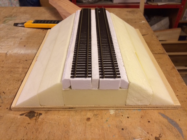

C'è un corpo centrale largo 111 mm (scala HO di una linea a doppio binario con interasse 3550 mm, comprensiva di camminamenti laterali).
Ai lati ci sono due scarpate: una va giù a destra e una sinistra. Le vedi? bene!
Fermo restando che il corpo centrale è di larghezza costante qualsiasi sia il punto del tracciato in cui si trova, ai lati potremo mettere tutte le cose che vorremo.
Il catafalco, che tanto ti ha sconvolto, ha semplicemente due scarpate simmetriche, che nella realtà scendono inclinate di 34 gradi rispetto all'orizzontale, se fossero di semplice terra.
Siccome queste due scarpate laterali (le stesse che ti ho appena detto, ma tienile d'occhio) non sono incollate al corpo centrale, essendo che non sono incollate (scusa la ripetizione) vuol dire che sono asportabili e quindi ci si può mettere in alternativa due rilevati (toh, è diventata una trincea!) oppure una che va all'insù e una che va all'ingiù (con l'accento sulle u), e d'amblè il tutto diventa un terreno scosceso attraversato dalla ferrovia.
Ecco fatta la modularità "tutta intorno a te", come direbbe quella pubblicità.
Pensa che sotto alle scarpate potrebbero pure nascondersi le arcate di un ponte, visibile una volta che le hai asportate.
Ed ecco fatta pure la scissione dei corpi fonoassorbenti dai corpi paesaggistici.
Il mio catafalco, come lo chiami tu, è un terreno scosceso con inclinazione di 34 gradi, come quelli della realtà.

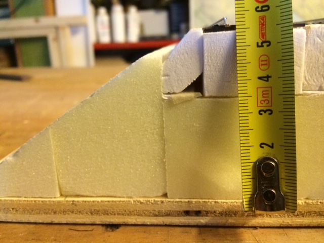

Ciao a tutti.

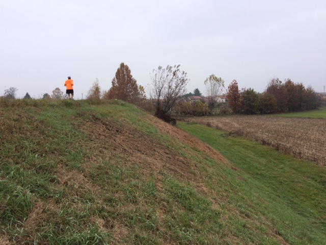

Vorrei dire l'ultima sulle inclinazioni dei terrapieni, per passare poi ad argomenti più importanti.
In internet ho trovato alcuni interessanti disegni, raffiguranti le sezioni delle massicciate.
Per quanto riguarda la scarpata, viene indicata una precisa inclinazione rispetto al piano orizzontale.
Ovvero se scende di tre, si sposta verso l'esterno di quattro. Proporzionale.
Significa che è inclinata di 34 gradi.
Esattamente quella che ho riprodotto io.
Osservando la realtà ne ho avuto conferma.
Vedi l'inclinazione del terrapieno dell'argine della foto. Ma vale per tutte quelle cose in graniglia che, depositate dall'alto, vengono lasciate libere di posizionarsi.
Non credo esistano regole geometriche diverse tra un argine, una massicciata o un semplice cumulo di sabbia.
Le rotaie del mio prototipo poggiano su un piano a quota 55 mm.
Togliendo lo spessore in scala di un eventuale ponte di sovrappasso ferroviario, significa che il sottopasso avrà una luce in altezza di circa 45 mm. Circa...
Sarebbero 4 metri di luce in altezza nella realtà, che non sono sufficienti a garantire il passaggio di un TIR.
Ecco quindi che per far passare a malapena un TIR in scala 1:87 sotto a un ponte modello, ribadisco "a malapena", si generano proporzionalmente delle misure in larghezza che possono raggiungere i 300 mm. Volenti, o nolenti!
Dico questo perchè ciò che sembra sproporzionato nel mio modello, non è altro che una fedele riproduzione della realtà.
Poi ci sono un milione di variabili, (accosto un muro verticale lateralmente, cambio inclinazione, ecc), ma la questione è sempre quella: noi modellisti dobbiamo adattare i modelli alla realtà, oppure la realtà ai modelli?
Nel primo caso rischiamo di non avere gli spazi adeguati, nel secondo accettiamo i compromessi. A ognuno di noi la propria scelta.
Alè!
Commento file: Inclinazione di una scarpata modello
Altezza in scala.JPG [ 104.04 KiB | Osservato 5871 volte ]

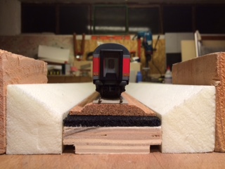

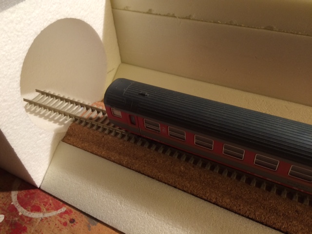

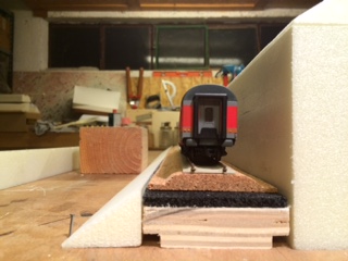

Salve a tutti.

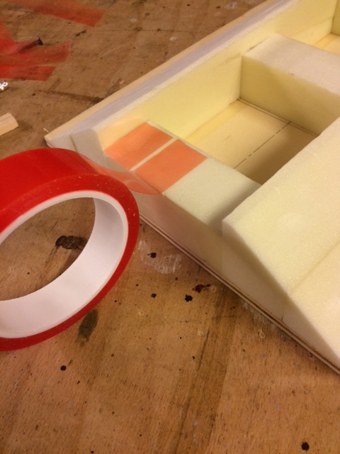

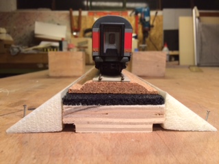

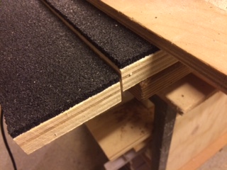

Ecco le prime prove di abbinamento di materiali diversi per la costruzione di una massicciata in HO, particolarmente fonoassorbente.
Le fresature laterali sottostanti sul compensato servono ad alloggiare la vite del palo TE.
Che ne dite?

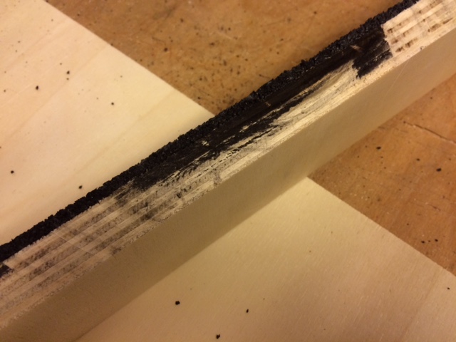

Commento file: Binario singolo e galleria a doppio binario
Imbocco di un binario singolo in una galleria a doppio binario.JPG [ 89.47 KiB | Osservato 5847 volte ]
Commento file: Binario su terreno scosceso
Binario su terreno scosceso.JPG [ 33.13 KiB | Osservato 5847 volte ]
Commento file: Binario in trincea
Binario in trincea.JPG [ 32.22 KiB | Osservato 5847 volte ]
Commento file: Scarpata semplice
Binario semplice scarpata.JPG [ 33.03 KiB | Osservato 5847 volte ]
Commento file: Taglio da lastra (compensato stratificato da 20 mm con gomma antirombo pre-incollata)
Taglio sandwich legno e gomma.JPG [ 35.94 KiB | Osservato 5847 volte ]

Ah, importante.
Vi consiglio vivamente di non tagliare la gomma con la lama circolare, perchè si scalda tantissimo e perde il filo.
Meglio usare il cutter.
Commento file: gomma fusa dalla lama
Effetti della gomma sulla lama da taglio circolare.JPG [ 85.28 KiB | Osservato 5846 volte ]

despx ha scritto:
Guardando le ultime foto, non capisco dove vuoi andare a parare per chè scarpate come quelle...non le ho mai viste neppure nelle linee AV.
Per me, scusami, ma stai degenerando in troppe seghe mentali. Scrivi che la massicciata deve essere a regola d'arte (giustissimo!) e poi realizzi un catafalco enorme e totalmente irreale....bha.
Se proprio vuoi realizzare tutto in materiale fonoassorbente, devi scindere la massicciata, i sentieri ai lati della sede ferroviaria e poi la scarpata che poi verrà ricoperta da erba e sterpi per stabilizzare (nella realtà) il terrapieno. In ogni caso, una sede ferroviaria simile si riscontra solo in determinate zone delle linee ferroviarie in rilevato, già volessi realizzare un tratto in trincea...sarebbe tutta sbagliata.
Despx
Devo confessare che e` anche stata la mia prima impressione guardando la foto (cioe` non veritiera). Il problema non e` la pendenza della scarpata ma la mancanza di adeguato spazio ai bordi della scarpata. Guardare il link di sotto. Ovviamente la foto ritrae l'approccio ad un ponte di circa 5m.
https://www.unirc.it/documentazione/mat ... _16165.pdf
Per l'alta velocita`l'interasse e` 5m invece di 3.55m
Ovviamente queste sono 'guidelines' di tipo modern.
Giovanni
