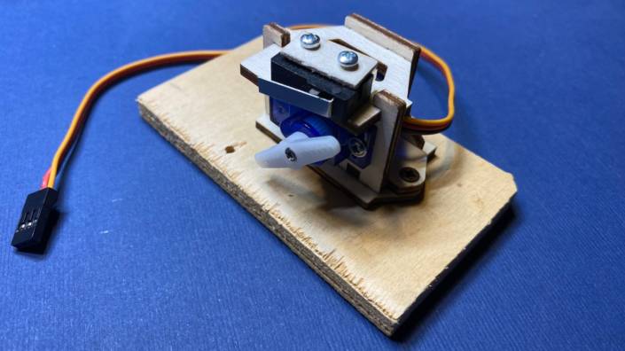

Io mi sono realizzato (con l'aiuto del taglio laser) i supporti per i servo con l'appoggio per i micro-switches. Semplici ed economici.

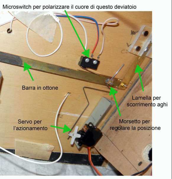

Però non devi pensare al servo proprio sotto il deviatoio.
Si può fare anche così:

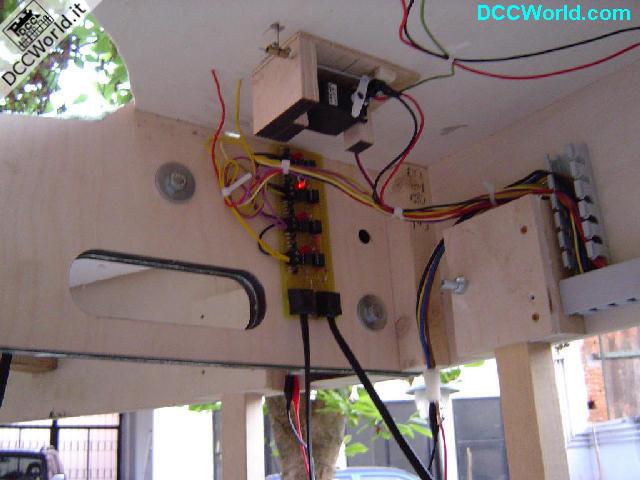

Concordo con Etsero17 ma circa 20 anni fa avevo, con le tecnologie di cui disponevo allora, progettato questo sistema che da allora fa il suo egregio lavoro. Di fatto di tratta di un copro motore (servo+switch) che poteva essere posizionato anche non vicino allo scambio.
