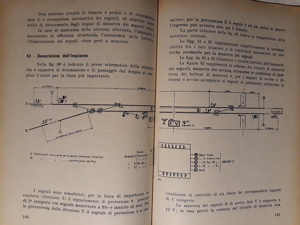

Anche io a memoria perdo colpi, infatti, nel frattempo mi sono riguardato alcuni piani schematici dei manuali FS.
Gli esempi di stazione sono quasi tutti coi segnali luminosi.
L' unico che ha segnali di partenza ad ala, e distinti per binario, si riferisce ad una stazione in cui confluiscono due linee a semplice binario, che poi proseguono come unica linea a doppio binario.
E' il seguente (dal Manuale del Ferelettrico degli anni '70) :
20180430_222854 al 25 percento - piano schematico stazione diramazione bivio.JPG
20180430_222854 al 25 percento - piano schematico stazione diramazione bivio.JPG [ 135.95 KiB | Osservato 7701 volte ]
Nei movimenti verso sinistra, ovvero verso le linee a semplice binario, c' è un solo segnale a candeliere sul binario I, segnali E e F, non essendo ammessi ingressi su quello di destra (binario II).
Nei movimenti verso destra, quindi verso la linea a doppio binario ci sono segnali distinti per binario, segnali G e H.
In particolare, il binario I funge sia da binario di arrivo dalla linea secondaria, sia da binario di precedenza della linea principale per i movimenti verso destra.
Questo rafforza il concetto che i segnali installati fossero pochi.
Notare che nel testo si afferma che non ci sono circuiti di binario, quindi i segnali vengono rimessi a via impedita dall' operatore al banco una volta visto transitare il treno.
Gli scambi sono a mano, vincolati con chiavi inserite nei fermascambi o nella serratura meccanica, a seconda del movimento in corso.

Lo schema del manuale del ferelettrico, molto accademico e comprendente enti a manovra elettrica ed a filo, sarebbe comunque riferibile ad una località su una linea principale o complementare come ricostruita dopo la guerra e in uno stato degli anni '50. Come notate manca un blocco elettrico sulla linea a doppio binario.
Potrebbe andare bene per la linea di Cassino a trazione a vapore o per la Adriatica ante elettrificazione.
Un apparato a leve e chiavi con semafori era in opera a Spinazzola fino agli anni '2000. Non mi sembra però ci fossero i segnali di partenza.

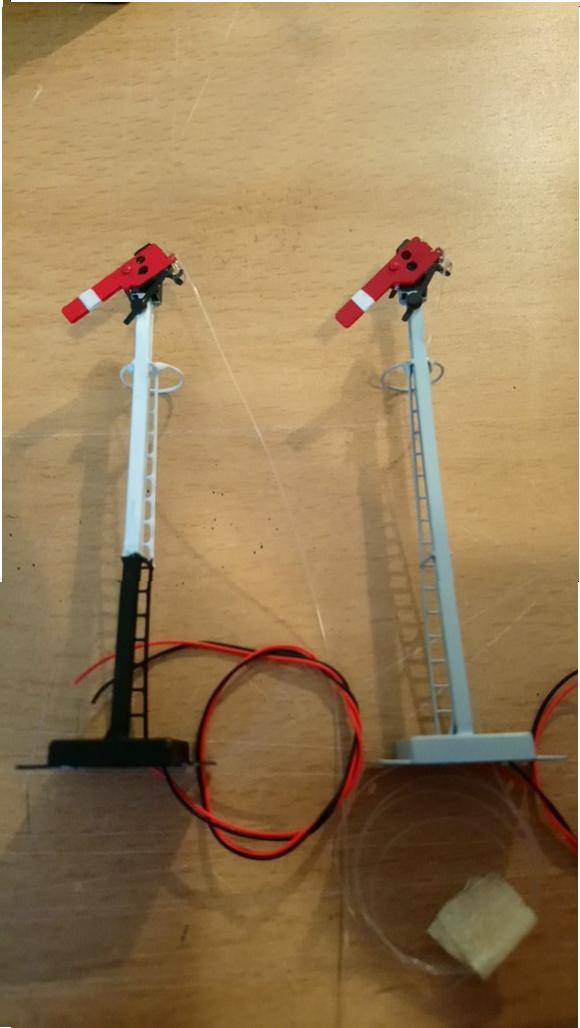

Grazie di nuovo a tutti per i suggerimenti e le spiegazioni, mi sono serviti come spunto per ricercare materiale in rete e non solo.
In definitiva opterò per l'installazione di due soli semafori, così come consigliato da Bomby, e l'adozione del sistema manuale per la movimentazione dei deviatoi.
Tuttavia questa ricerca mi ha anche portato alla constatazione di un fatto e ciò mi ha un po' fatto arrabbiare.
Premetto di non essere un esperto di ferrovie e che le mie considerazioni sono solo opinioni facilmente opinabili, tuttavia la colorazione dei semafori di essemme non risulta essere la stessa che ho visto in qualche rara foto d'epoca a colori. Nel senso che la pianta del semaforo di essemme, per come è venduta, è grigio FS mentre nella realtà ho notato che la parte bassa del segnale è nera ed il resto della pianta è bianca.
Adesso ciò che mi fa un po' rabbia, qualora avessi ragione, è che questi segnali sono venduti a 45€ circa cadauno e sono realizzati artigianalmente. Dunque un errore, qualora ci fosse, è effettivamente grave soprattutto per il prezzo a cui vengono venduti. Spero di essermi sbagliato e di essere quindi corretto.
Ho dovuto quindi cambiare la colorazione della pianta rendendola più simile a quella che ho visto in foto. Allego una foto in cui a destra vi è il segnale così come è venduto e a sinistra la mia elaborazione.
