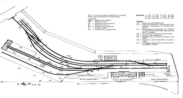

Una fonte di ispirazione per una stazione terminale come quella che vuoi fare potrebbe essere Canzo-Asso FNM. Qui si intuisce anche com'era costituito lo scalo merci http://mappe.istella.it/it/?mm=4&x=9.27 ... &key=canzo . Non ha il FV sopra ai binari, però è compatta e ha la forma che fa al caso tuo.

Eh, ho detto si intuisce :mrgreen: ! Sono foto aeree dell'89. Forse sul geoportale della lombardia si trova qualcosa di un filo meglio. Geoportale nazionale foto aeree dell'89 si vede qualcosa di meglio. Non aspettarti miracoli.
Comunque, quella stazione ci sta anche in 1:87 esatta anche nello spazio a tua disposizione. Compresa l'area di scalo che rientra un po' rispetto alla galleria è lunga 339 m, fanno 3,90 m in 1:87. Occasione succosa, a mio parere.

Botta di c... fortuna: c'è pure il piano binari della vecchia stazione.
Asso-FNM_old_mp.jpg [ 70.45 KiB | Osservato 19948 volte ]
Presa qui http://www.ferrovieinrete.com/images/As ... old_mp.jpg
 Oggetto del messaggio: Re: Torma Porta Nuova.
MessaggioInviato: martedì 9 maggio 2017, 20:58
Messaggi: 5121
E' bella, ma dove la metto tutta quella roba!
