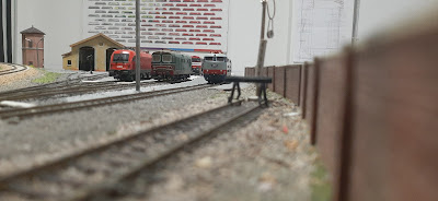

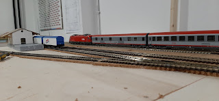

Ecco un paio di scatti che illustrano i lavori.
Installazione del piano di carico e posa della pavimentazione del piazzale per il carico/scarico delle merci.

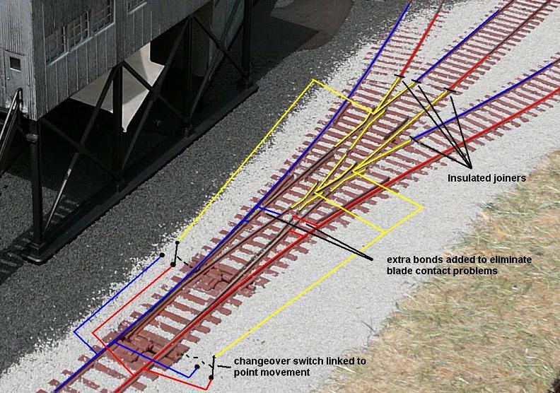

Su questo modulo ci sono solo due deviatoi, ma uno dei due è abbastanza complicato. Infatti si tratta di un 3 vie, quindi con 3 cuori da polarizzare.
Commento file: Polarizzazione scambio PECO 3 vie
peco_slE99.jpg [ 117.57 KiB | Osservato 15483 volte ]
Ho trovato utile questa immagine, presa da https://www.rmweb.co.uk/community/, per capire come cablare il tutto.

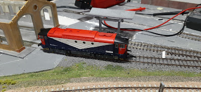

Intanto una new entry nel parco locomotive, sempre di proprietà di una Impresa Ferroviaria locale, in questo caso le Ferrovie Udine Cividale (FUC)
E' arrivata ed è subito stata messa alla prova, la DE520.001, derivata dalle loco ceche D.753 acquistate anni fa dalla FUC e da altre IF italiane.
La recensione del modello la trovate sul mio blog.

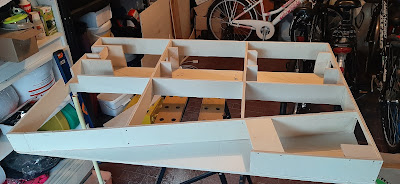

Ha riaperto la falegnameria per realizzare il telaio del modulo M3.
in questo modulo troveranno posto, oltre alla stazione principale al livello 0, le due linee OBB ed RFI che collegano la stazione principale alle stazioni nascoste.

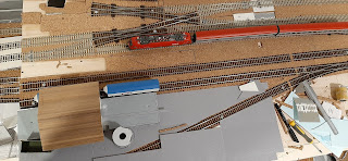

Per concludere, un veloce test con un simulacro di carta, di quella che sarà la rimessa locomotive grande.

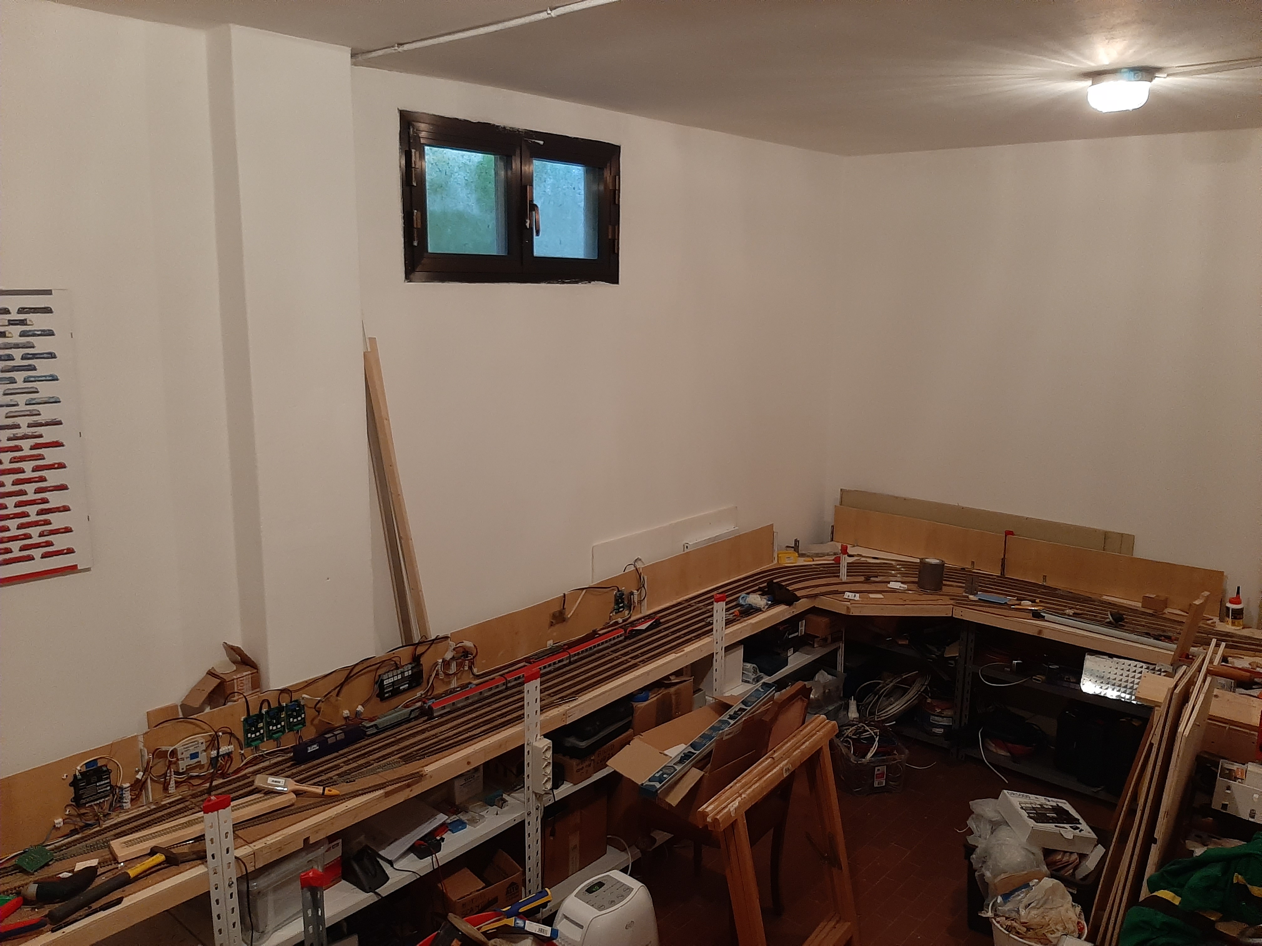

Posterei volentieri le foto del complessivo, ma quello che vedi è l'unica parte con paesaggio al momento pronta.
Il resto lo vedi qui:
clicca per vedere l'immagine
Sto procedendo a piccoli passi, cercando di completare il più possibile ogni modulo. Comprese le parti tecniche, quindi sensori, decoder servo e segnali, illuminazione. Soprattutto questi due che poi saranno difficilmente raggiungibili.
Avevo pensato di installare un sistema che mi permettesse di lavorare dall'alto, ma la cosa si complica e preferisco dedicarmi al plastico che già è lungo da finire.
