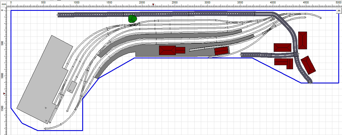

Una cosa del genere secondo me è un po' meglio, sempre rimanendo su quella base. Grossomodo le misure (compatibilmente con la precisione data dal disegno fatto in fretta con Paint) sono quelle dei deviatoi Peco SL dritti e curvi ed al limite Tillig per alcuni scambi curvi.
rodano89 2.jpg [ 178.01 KiB | Osservato 11408 volte ]
Ho aggiunto un piccolo fascio di presa e consegna per il raccordo, dato che ci sta ed è bene mettercelo. Anche lo scalo merci l'ho ampliato rispetto al disegno di base in modo da renderlo molto più simile al disegno classico adottato quasi generalmente dalle nostre FS.

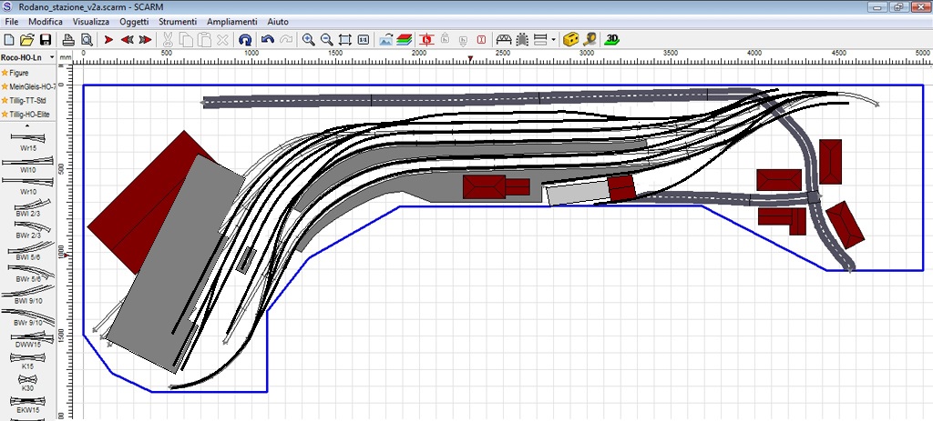

Ecco la versione rivista da Bomby riportata in Scarm ...
YAFSS_191_b.jpg [ 224.85 KiB | Osservato 11321 volte ]
Buon Ferragosto

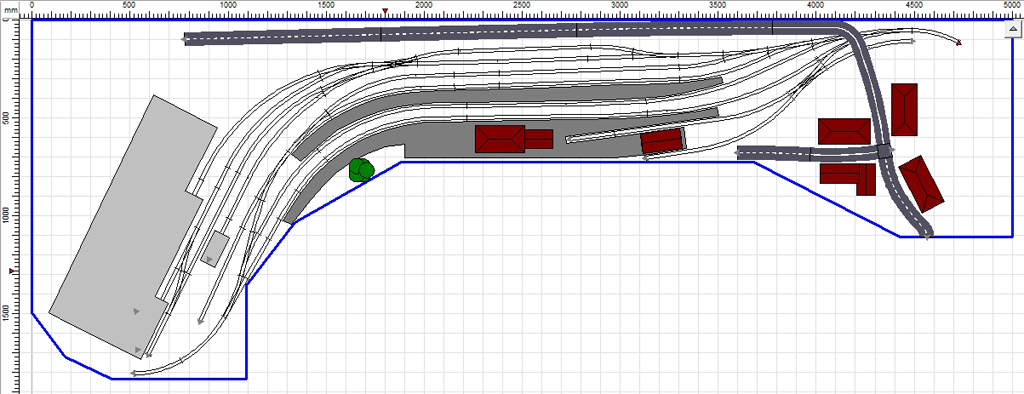

Grossomodo così, accorcerei soltanto il fascio di presa e consegna in modo tale che la loco da manovra privata non debba invadere la radice scambi. In alternativa occorre piazzate asta di manovra.
Anche lo scambio dritto all'estrema destra della radice destra lo sostituirei con un curvo, rende più morbido tutto l'andamento dei binari.
Eseguite le modifiche ...
YAFSS_193b.jpg [ 215.23 KiB | Osservato 11191 volte ]

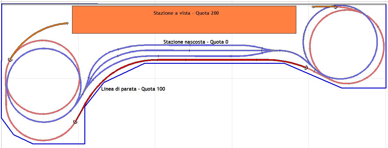

Ringrazio Santino e Bomby ma dopo attente valutazioni e test "su tavolo": no, il FV in primo piano non mi piace e ho deciso di scartare l'idea.
Cercando di capire ancora meglio cosa voglio dall'impianto, ho scelto di ampliare gli scenari non solo all'ambito stazione, aggiungendo una lunga linea di parate, utile anche per fotografare-filmare i modelli in una comune scena di transito: ecco il plastico da 2 livelli passa 3.
Cosa che non vorrei è invece una stazione con troppi binari: mi affascina di più l'idea di ricreare una piccola fermata su una linea importante, movimentata da questo insediamento industriale strategico che giustifica un buon traffico merci.
Quota 20: stazione principale + area industriale
Quota 10: linea di parata
Quota 00: stazione nascosta (i tre binari sono indicativi, saranno almeno 5)
Livelli 0-100-200 colori.JPG [ 85.43 KiB | Osservato 10782 volte ]

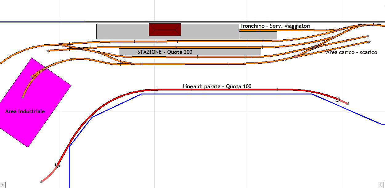

La stazione a principale ha 4 binari + 1 tronchino per servizio con automotrici.
A destra c'è un'area carico-scarico camion-treno come si vedono in funzione tutt'oggi in Romania-Polonia-Slovacchia-Ungheria e tante altre aree dell'est Europa.
A sinistra l'area industriale, che ancora non ha una fisionomia: quando troverò un progetto che mi piace, lo copierò pari pari. So solo che sarà lì.
Livelli 100-200 colori.JPG [ 95.28 KiB | Osservato 10782 volte ]

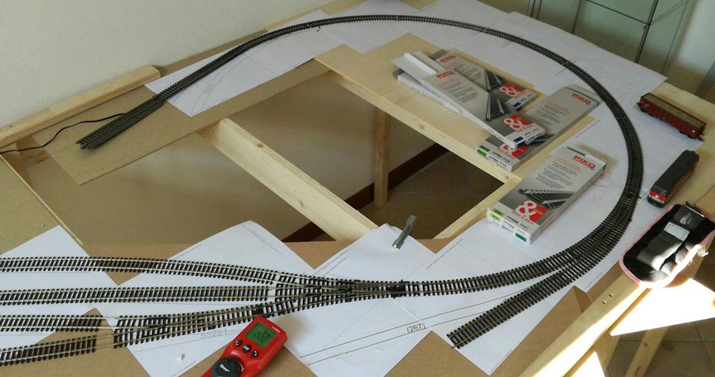

Ho iniziato la costruzione del plastico, ma dopo un minuto di collaudo è subito apparso un problema. :x
Lo scambio curvo in basso a dx manda la Z21 in corto ad ogni passaggio della loco sul cuore. Succede con loco diverse sia sul ramo deviato che su quello esterno.
E' un Piko 55228 appena uscito dalla scatola.
Scambio 1.jpg [ 109.15 KiB | Osservato 10470 volte ]
:cry: Ho pensato dipenda dal fatto che il circuito non è chiuso, ma posizionando un altro scambio gemello il problema non c'è.
Lo rimando indietro? :|
Ciao,
ho avuto un problema simile con alcuni scambi curvi Roco. In pratica succedeva quando una locomotiva affrontava il ramo deviato. Nello specifico la ruota nei pressi del cuore sfiorava di lato anche la rotaia che proveniva dal ramo in corretto tracciato. Ciò accadeva perché lo spazio tra le rotaie nei pressi del cuore è di qualche decimo un po' più abbondante. Io ho risolto semplicemente invecchiando la rotaia di lato. Infatti la vernice funge da isolante ed il problema si è risolto.
Saluti... sperando che la mia spiegazione sia comprensibile. :mrgreen:
Luciano

Piccolo aggiornamento: ho isolato con le scarpette di gomma le due rotaie centrali.
Sul corretto tracciato la locomotiva passa senza problemi, continua a bloccarsi sulla deviata, proprio come succede a Luciano.
Prendo pennelli e smalti e inizio a dipingere? :mrgreen:

Togli un carrello da una carrozza e cerca di capire, sicuramente, se il corto avviene prendendo lo scambio di calcio, nel momento in cui arrivi sul cuore, o se, invece, prendendolo di punta, quando sei su ago-contrago, magari spostando trasversalmente le ruote.
Ottimo consiglio Marcello, con il solo carrello ho subito individuato dove fa... la scintilla. :shock:
Lì sotto dove ho disegnato la freccia rossa, andando da DX a SX sulla fotografia e, come detto, solo in deviata dopo che ho isolato le rotaie centrali (mentre prima succedeva pure sul corretto tracciato).
Tra l'altro il problema sparisce se spingo le ruote trasversalmente verso l'interno della curva.
Abbiate pazienza, immagino sia un problema comune ma... è il primo plastico serio che affronto. :oops:

Guarda un po' se si verifica qualcosa di simile, ovvero: la ruota riesce a coprire entrambe le parti sezionate? Come in questo caso?
Riporto qui un post di alcuni giorni fà.
Immaginefree online image host
Com'è facile vedere, continuando a rotolare la ruota, il corto circuito che è impedito dall'isolante tra le due rotaie, che confluiscono sul cuore, sarà la ruota stessa a provocarlo quando sarà sulla punta del cuore dove sono presenti entrambe le rotaie collegate al positivo e al negativo.
Questo è deleterio per diversi motivi. Se l'alimentazione dell'impianto è in corrente continua, specialmente se sull'uscita dell'alimentatore è presente un condensatore di filtro, il corto provocherà uno scintillio che piano piano rovinerà le ruote. Se, invece, l'impianto è digitale, oltre a quello già visto, provocherà anche un disturbo sul DCC che può avere anche effetti imprevedibili, specialmente con le loco a 6 assi che producono 6 corto circuiti a distanza ravvicinata.
Nel caso della foto è un incrocio, ma le cose si equivalgono anche in uno scambio, si tratta degli insulfrog.
Di solito il rimedio è coprire il punto con smalto da unghie, ma anche altre vernici possono andare bene. Resta, però, un rischio, perché le vernici si consumano.
Il prossimo plastico NO INSULFROG.
Si, il caso è proprio questo, temo. :?
D'accordo. Comunque ancora non mi è chiaro perchè uno scambio vada in corto e il gemello no. Lieve difetto di fabbricazione?
Non a caso, dove avviene lo scintillio, le rotaie iniziano ad avere segni neri.
Il prossimo plastico NO INSULFROG.[/quote]
Vale anche per questo plastico, ho ancora un tot di binari da prendere. 8)
