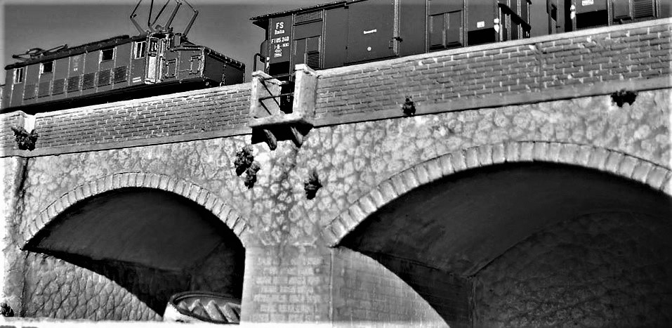

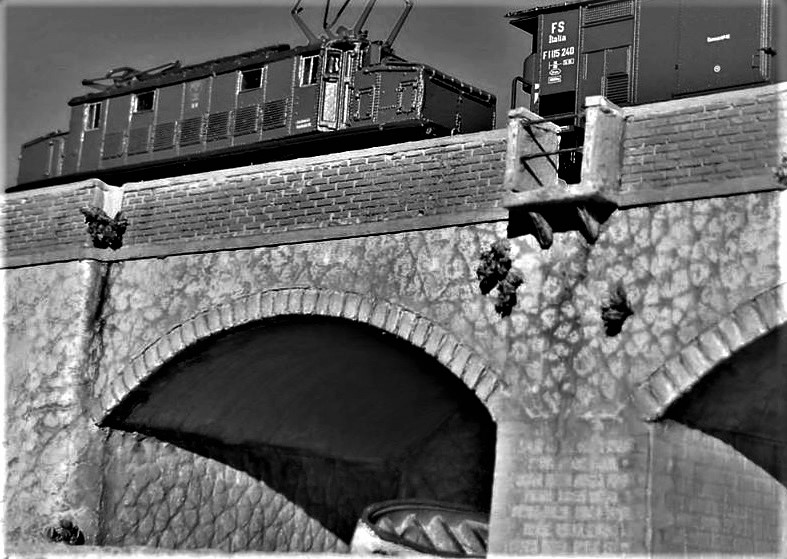

Grazie!Ma dici che va bene, anche se gli archi realizzati sono risultati più bassi rispetto al mio disegno?Del resto lo spazio che potevo sfruttare era quello :? :roll:
loco1.jpg [ 254.71 KiB | Osservato 5750 volte ]
muro con archi5x.jpg [ 121.33 KiB | Osservato 5765 volte ]
muro con archi4x.jpg [ 132.25 KiB | Osservato 5765 volte ]

Complimenti AXEL ... gran bel lavoro.
 Oggetto del messaggio: Re: AGGIORNATO...Piccolo porticciolo
MessaggioInviato: domenica 3 febbraio 2019, 8:34
Grazie san_tino :)

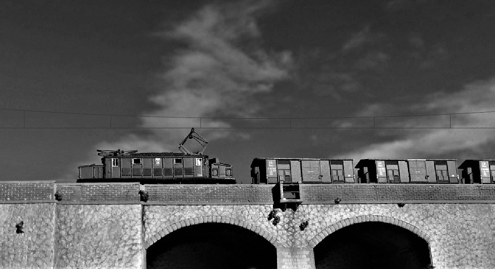

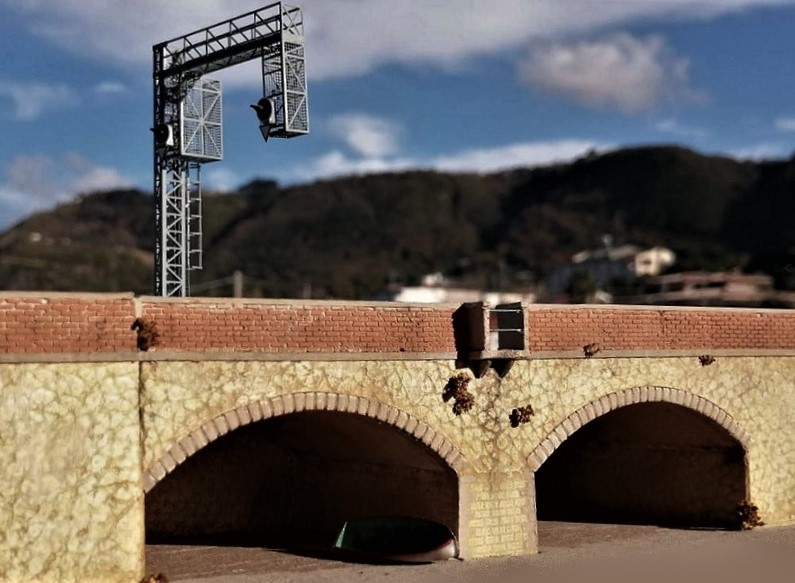

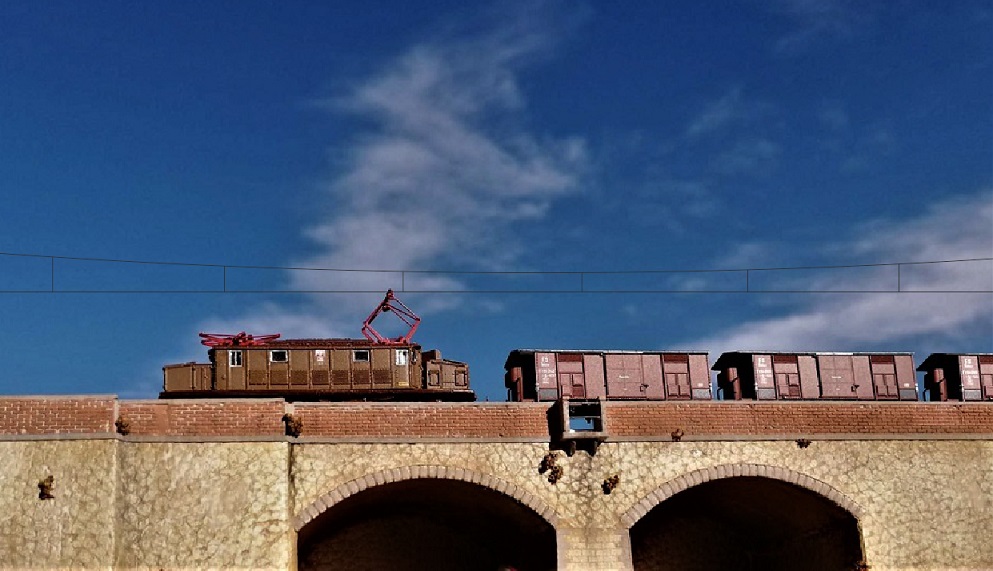

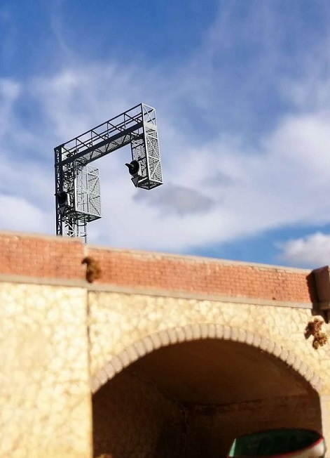

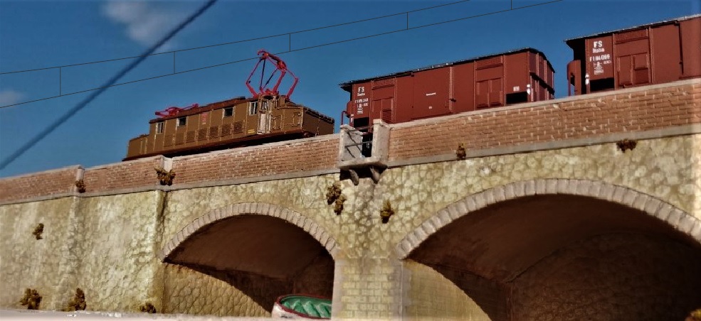

Ho fatto vedere le foto ad alcuni amici, in privato...Pensavano fosse in scala H0 anzichè in N :lol:
Devo dire che sono molto soddisfatto pure io e tutto questo grazie a voi.Le critiche costruttive servono veramente tanto.Grazie ancora di cuore a tutti :wink:

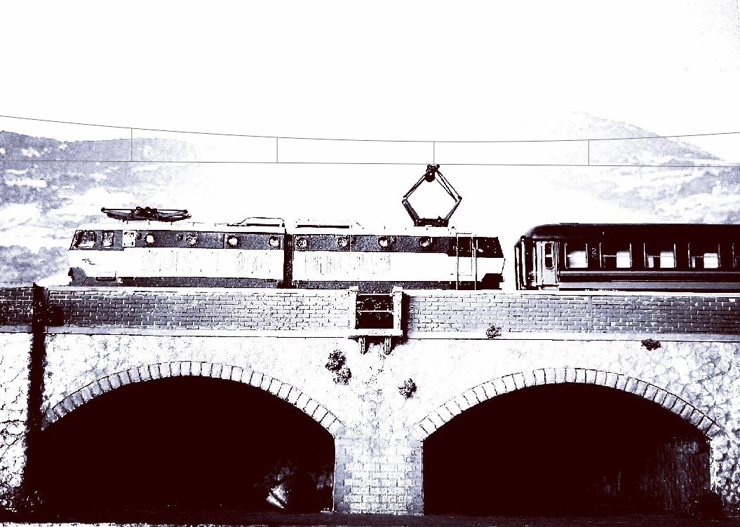

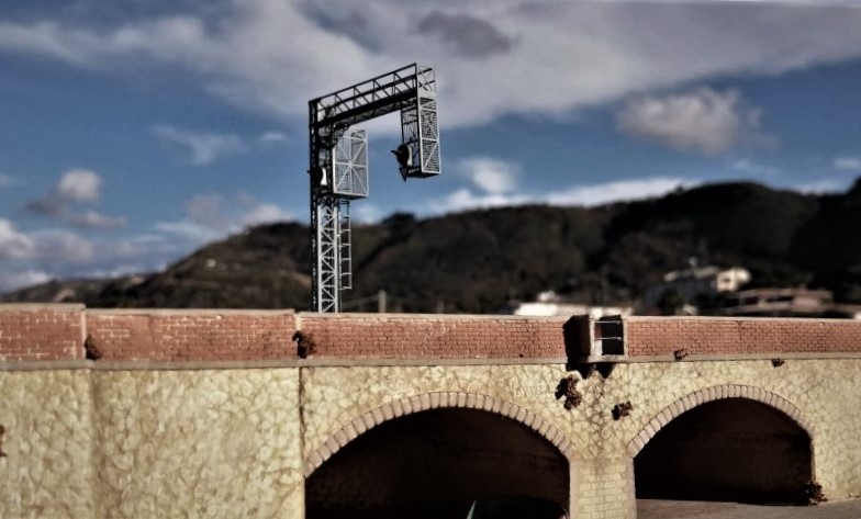

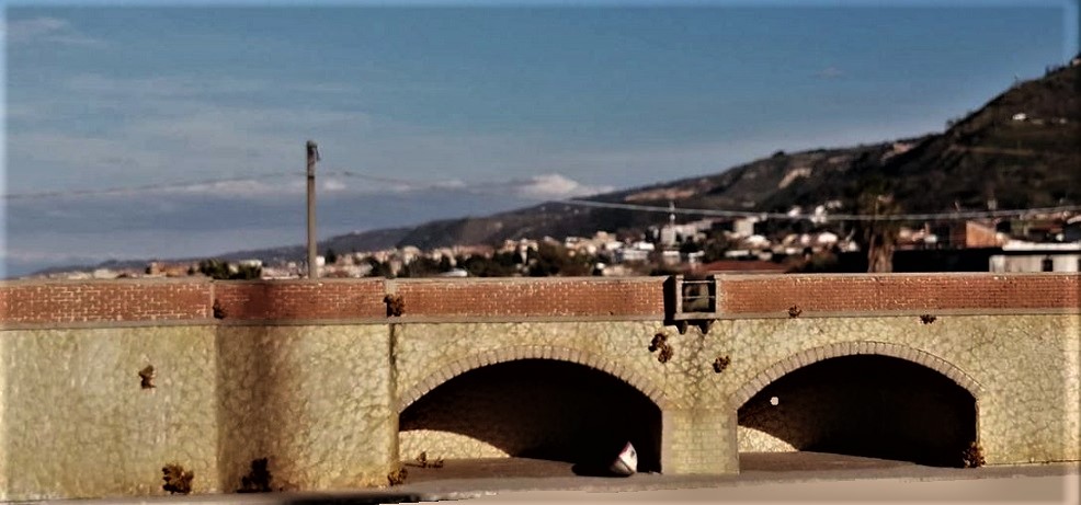

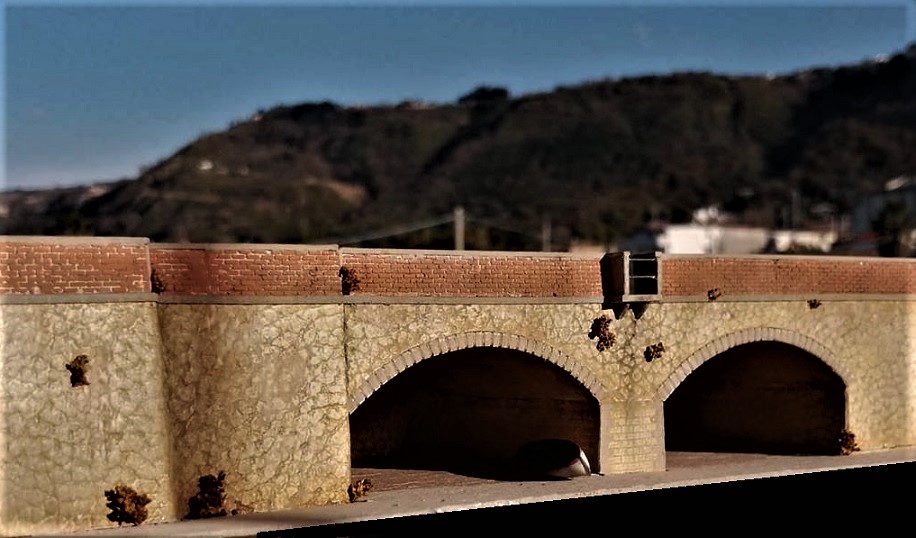

MessaggioInviato: domenica 3 febbraio 2019, 17:37
:arrow:
loc3vv.jpg [ 160.74 KiB | Osservato 5648 volte ]
loc3v.jpg [ 159.36 KiB | Osservato 5648 volte ]
loc4vv.jpg [ 157.58 KiB | Osservato 5648 volte ]
loc4v.jpg [ 164.44 KiB | Osservato 5648 volte ]
loc6v.jpg [ 127.19 KiB | Osservato 5648 volte ]
loc7v.jpg [ 99.21 KiB | Osservato 5648 volte ]
locvx.jpg [ 145.32 KiB | Osservato 5648 volte ]
loc8.jpg [ 69.16 KiB | Osservato 5648 volte ]
locvxx jpg.jpg [ 157.55 KiB | Osservato 5648 volte ]
locvxxx.jpg [ 143.06 KiB | Osservato 5648 volte ]

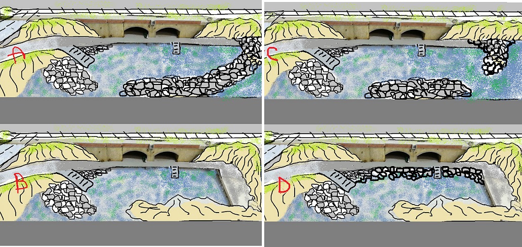

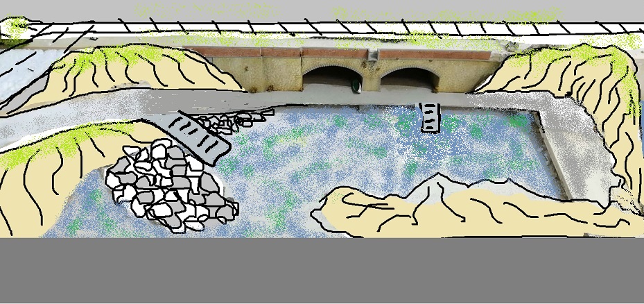

Allora per proseguire con il porticciolo, dite che va bene così?Sulla destra ho ancora un bel pezzo di mare, ma il porticciolo lo voglio fare piccolino, non mi voglio spostare oltre sulla destra.
porticciolo xc.jpg [ 197.82 KiB | Osservato 5435 volte ]

Non sono convinto...come faccio con un mezzo a scendere con un rimorchio e manovrare sullo scivolo che è ortogonale?
Io lo scivolo lo farei in diagonale sulla sx dove hai disegnato la scogliera un accesso "moderno "dove la strada è più larga, più comodo e lascerei uno scivolo più piccolo diciamo più "antico" per alare a mano le piccole barche dei pescatori sotto gli archi del muraglione

Ottimo suggerimento.Intendi così?

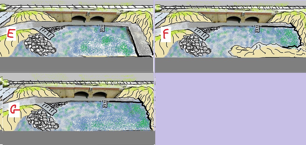

Altra cosa, come disposizione di scogli, frangiflutti, banchina...Quale è più realistica?A-B-C-D-E-F-G? :)
GRAZIE!
porticciolo xc111.jpg [ 229.34 KiB | Osservato 5377 volte ]
porticciolo xc11.jpg [ 293.3 KiB | Osservato 5379 volte ]

Sugli scivoli ok ...sul frangiflutti non saprei , io il mare lo vedo solo d'estate... :) :) :) :) :)
MessaggioInviato: sabato 9 febbraio 2019, 11:52
Grazie mille...Gentilissimo.
Vediamo se qualche altro amico mi consiglia sui frangiflutti e tutto il resto :)

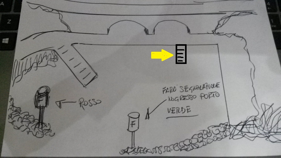

Ciao Axel, premetto che sono un appassionato di pesca in mare e che ho una piccolo natante , secondo
me dovresti prendere spunto dallo schizzo che ti allego.
Premetto che vicino allo scivolo di alaggio non devono essere inseriti frangiflutti in quanto, qualora un'imbarcazione venisse calata in mare e vi fosse un po' di risacca la stessa potrebbe andare a collidere contro questi ultimi quindi per una questione di sicurezza e' da evitare.
Come tutti i porti che si rispettino inserirei anche i due fari di segnalazione ingresso porto, quello di sinistra con luce rossa e quello di dritta con luce verde.
Filippo

Ottimo mi piace :D

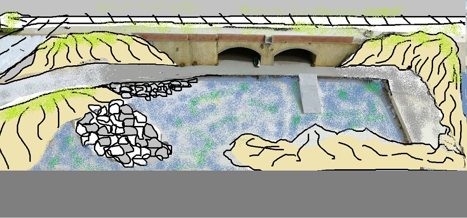

Credo comunque di lasciare un altro piccolo alaggio come modifica del tuo disegno.Che dite?
Per quanto concerne i frangiflutti vicino lo scivolo di alaggio avevo preso spunto appunto da Framura. :?
disegno.jpg [ 109.88 KiB | Osservato 5286 volte ]
