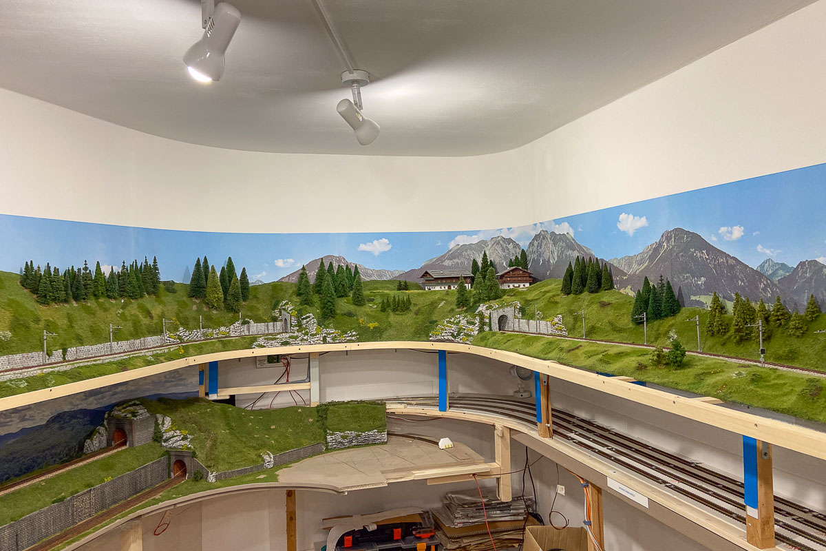

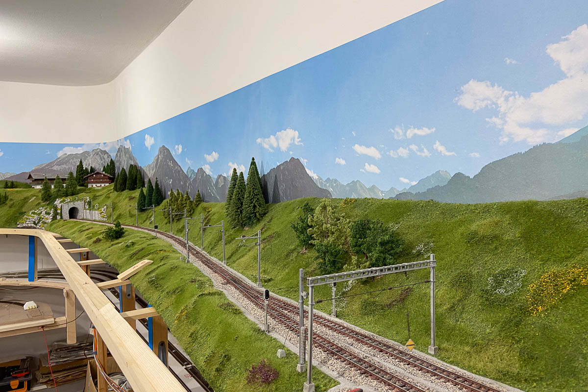

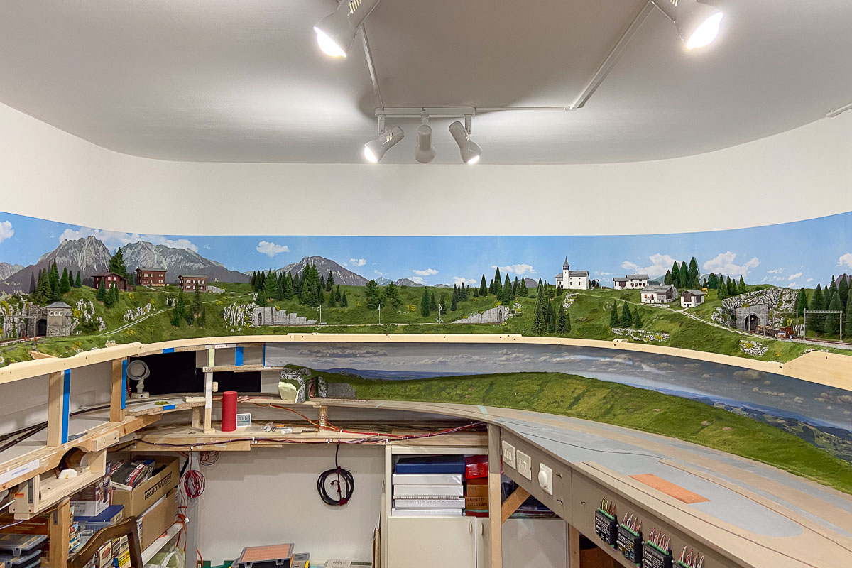

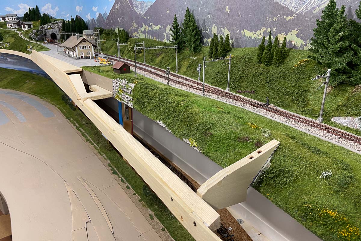

I commenti ricevuti da Bomby sulle ombre proiettate dal plastico alto sul cielo di quello basso mi hanno portato a ripensare all’illuminazione di quest’ultimo.
Purtroppo, come immaginavo, lo spazio a disposizione è insufficiente.
Ho quindi deciso di modificare il bordo anteriore del plastico alto, portandone la profondità ad almeno 45 cm. sui due lati lunghi.
Dato che lo sfondo del plastico basso è collocato a 30 cm dalle pareti (dietro ci sono le stazioni nascoste), ottengo così uno sbalzo di 15 cm sufficiente a collocare le strisce di Led senza che queste siano troppo vicine allo sfondo.
A questo punto ho deciso anche di inserire una sottile fascia di chiusura del plastico alto.
Nasconde i Led e contribuisce a creare uno stacco tra i due plastici, come suggerito da Alessandro Manfredini.
E’ alta solo 3 cm (che diventano 6 e 8 in corrispondenza dei piazzali delle due stazioni), per mantenere un minimo di pendio erboso a valle dei binari.
Vi mostro i lavori in corso.
Ovviamente dopo aver stuccato i fori provvederò a verniciare la fascia e ad ingrandire prati e pendii…
