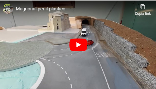

Le ultime novità sono queste:
https://www.trainpassion.eu/2020/04/14/magnorail-e-anche-la-piu-piccola-auto-si-muove/
Il sistema Magnorail per il mio plastico, qui sotto il link al video
