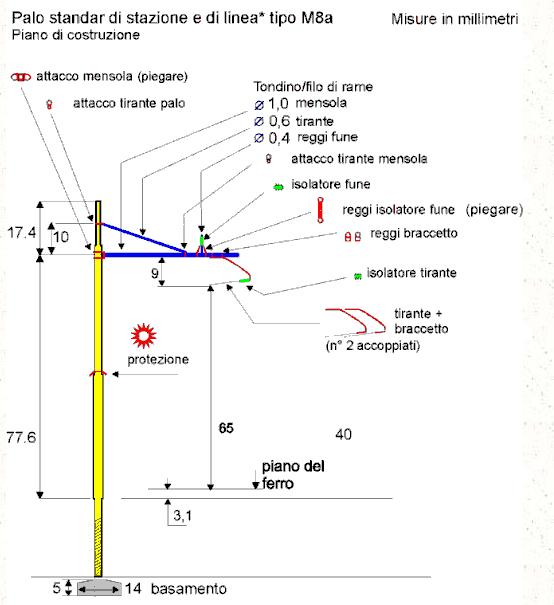

Luciano prima di schiacciare misura l'altezza che va dal pdf al tirante di poligonazione (zampa di ragno)
Se la misura è di 65mm è perfetta ma va bene pure 68-69 mm.
Poi anche nella realtà esistono linee più alte o più basse.
palo tipo m...jpg [ 41.06 KiB | Osservato 5083 volte ]

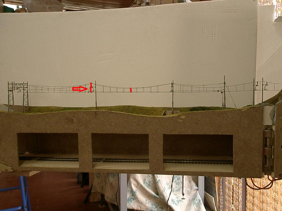

Io intendo la misura tra zampa di ragno (linea di contatto) e fune portante. Quella che ho segnato in rosso: magari è solo un effetto ottico, ma la distanza tra zampa di ragno e la mensola mi pare un pelo ampia. In particolare il braccetto è troppo inclinato... Per i miei gusti, s'intende :wink:.
580.63 catenaria mod.jpg [ 193.13 KiB | Osservato 5047 volte ]

Forse può dipendere dal fatto che, il palo, è stato concepito per il binario montato su un certo spessore di sughero. Siccome io l'ho posato direttamente sul piano, pur mantenendo una distanza di 65mm dal P.d.f al filo di strisciamento, il cavo soprastante risulta più alto. In pratica dovrei ridurre l'altezza del palo!!!! Ci penserò sopra se modificare o lasciare tutto così.
Luciano

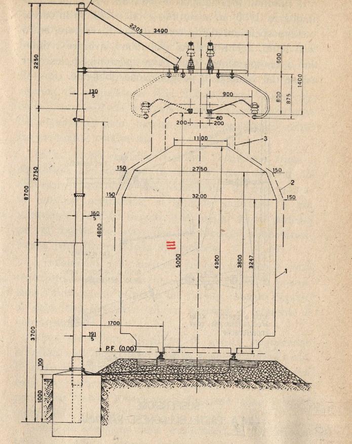

Perdonami,avevo capito male :oops: .Allora forse quest'altro disegno potrebbe essere utile a Luciano :wink:
palo ferroviario tipo m.jpg [ 101.08 KiB | Osservato 4955 volte ]

forse l'altezza eccessiva indicata da Bomby è tale perchè la fune portante è stata fissata
sull'elemento verticale che esce dall'isolatore troppo in alto in alcuni punti, anzichè
poggiare sull'isolatore stesso, ma non mi pare che alla vista risulti sgradevolmente alta
anche perchè mi pare che manchi ancora qualche elemento! :wink:
...comunque sono daccordo con chi sostiene che la linea aerea smorzi un pò la superba
atmosfera da secondaria appenninica ricreata!
