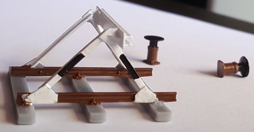

Questo fermacarri in N riesci a farlo?

Grazie Axel, tieni presente che il profilato della rotaia utilizzato come riferimento
è quello della scala N, ho provato a realizzarlo con il vero profilato UNI ma è troppo
fragile a causa di spessori troppo esigui, comunque stavo pensando di provare a
stampare qualcosa anche in scala N, se ti interessa….
saluti, Maurizio

Tutto molto bello...sulle piastre di attacco sulle rotaie del fermacarri riproduci i bulloni passanti.

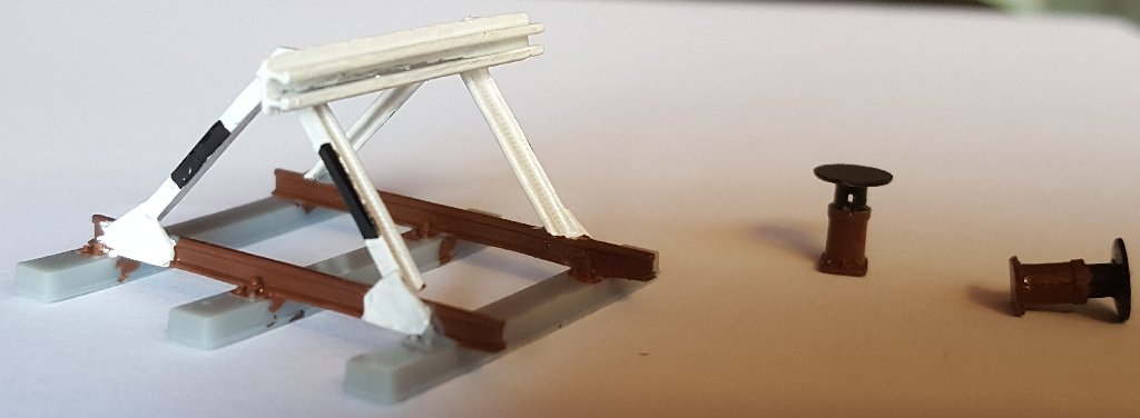

oggi ho mandato in stampa il fermacarri di tipo pesante in scala H0, nella doppia versione con
piega del binario "poligonale" ed a "90°", con profilato scala N, la leggerezza ne guadagna!

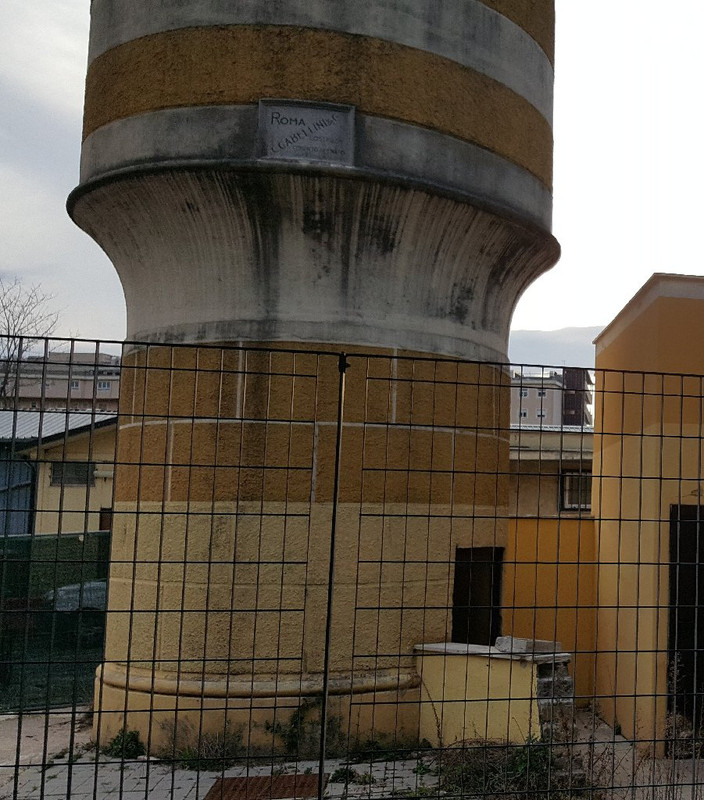

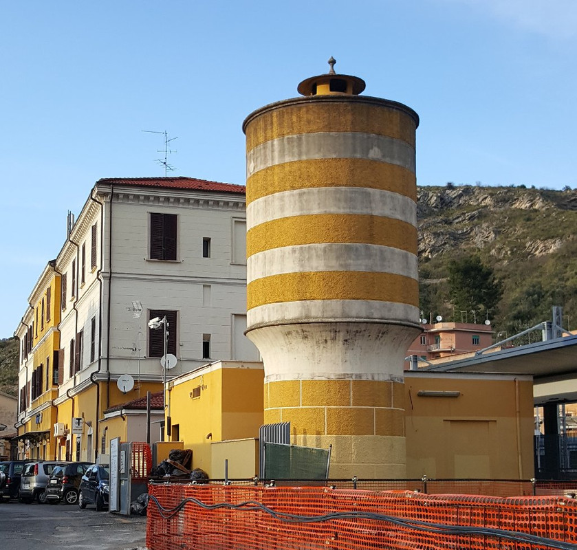

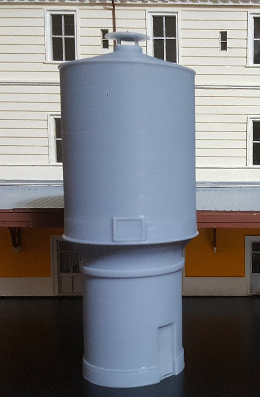

Grazie San_tino, da tempo stavo valutando come realizzarlo e penso che l'unico modo per restituirlo
in maniera così fedele fosse questa. Le misure ovviamente sono state prese sul posto con il metro laser
ho misurato le altezze e con la fettuccia il diametro di base e la differenza del diametro del cilindro superiore.
Il corpo è realizzato in due parti che si incastrano alla perfezione grazie alla estrema precisione di stampa
adesso devo realizzare il puntale!

si certo, il profilato della rotaia preso a riferimento è quello della scala N
