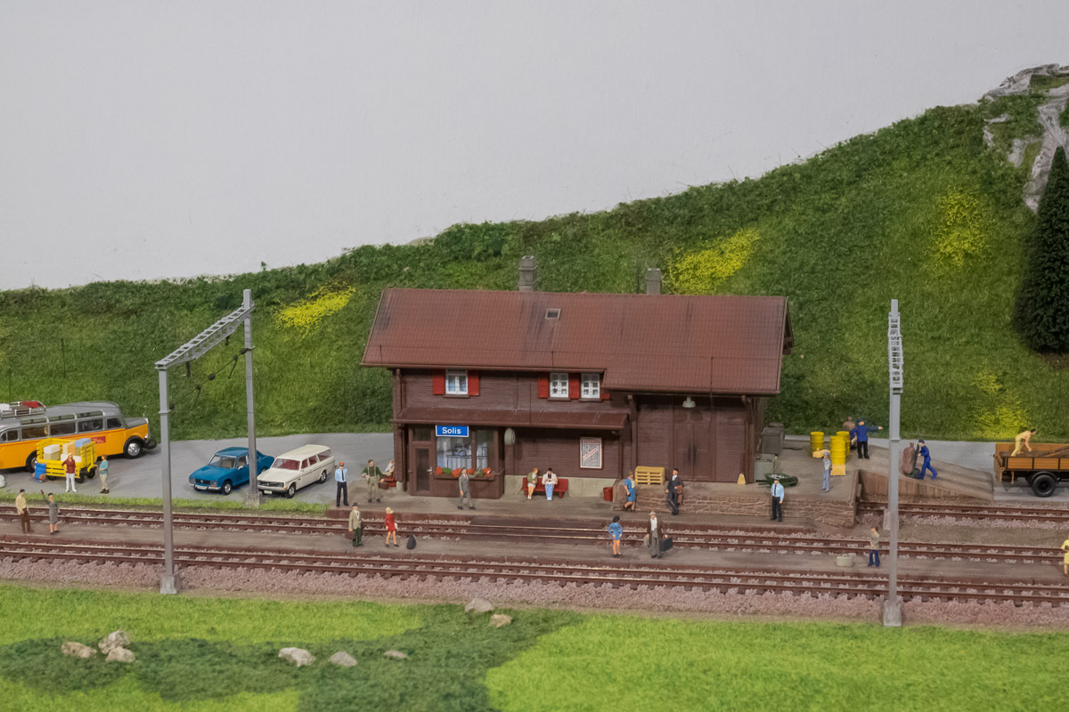

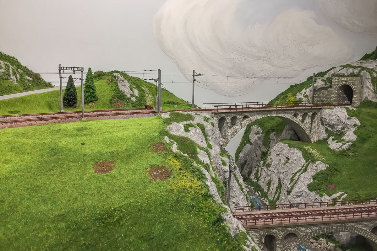

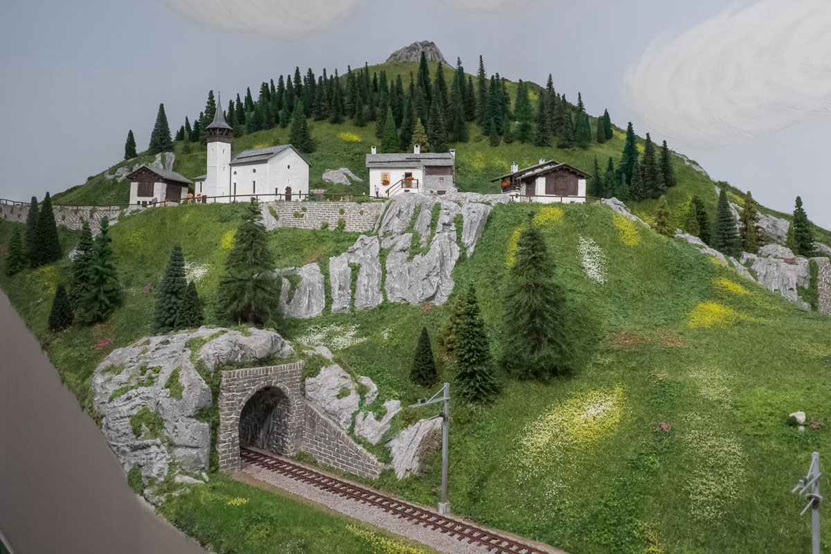

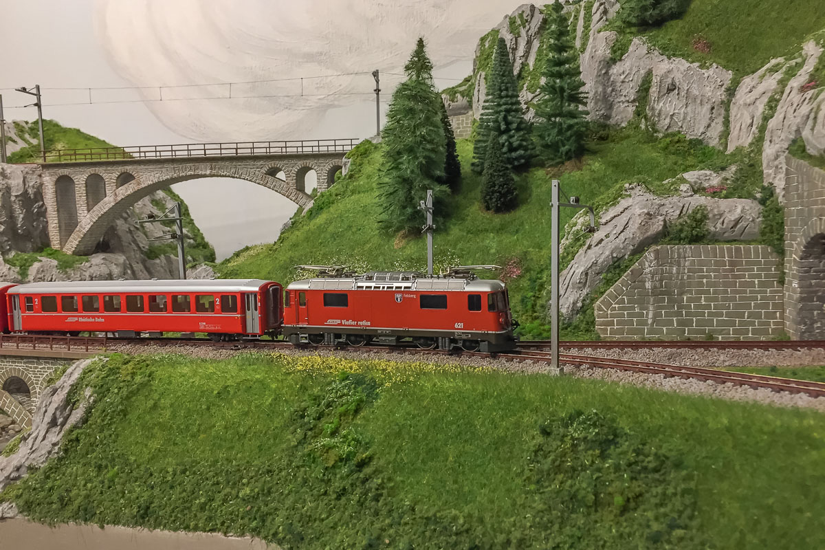

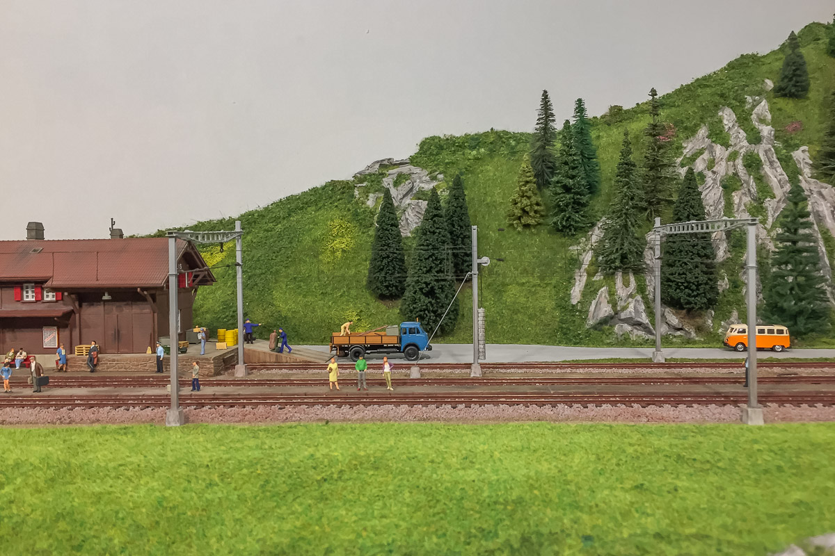

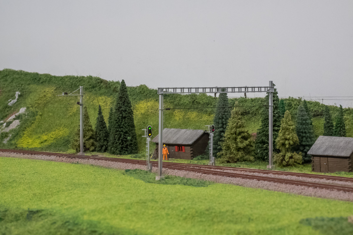

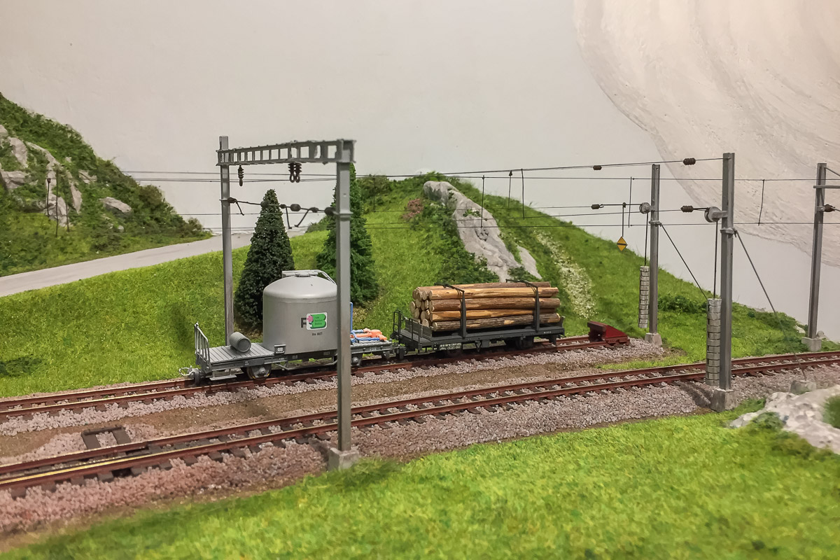

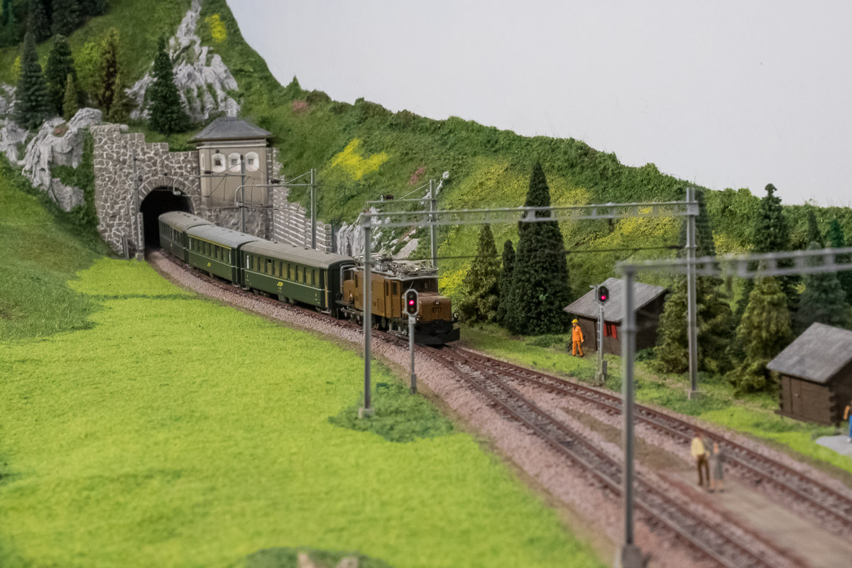

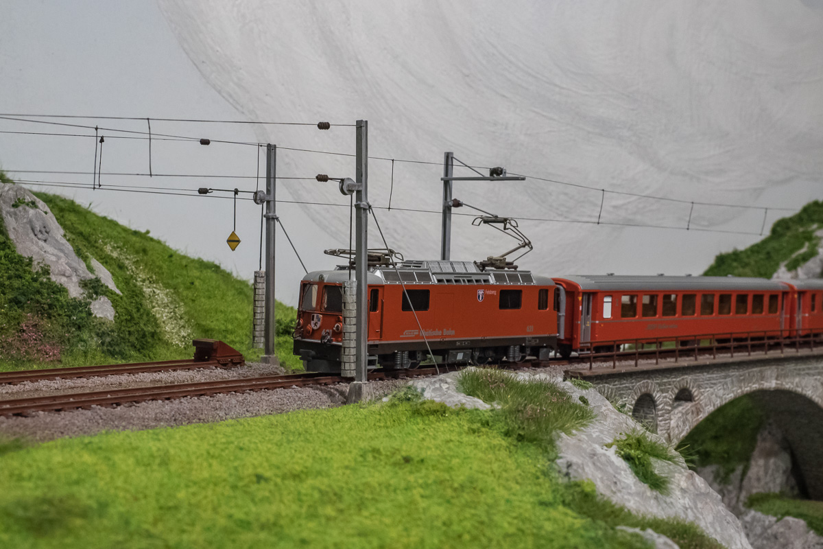

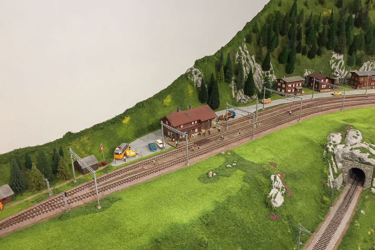

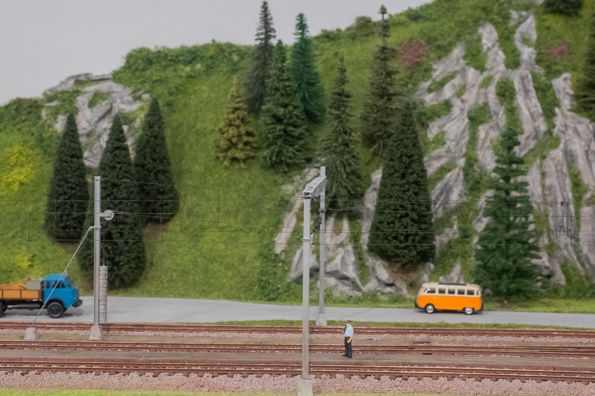

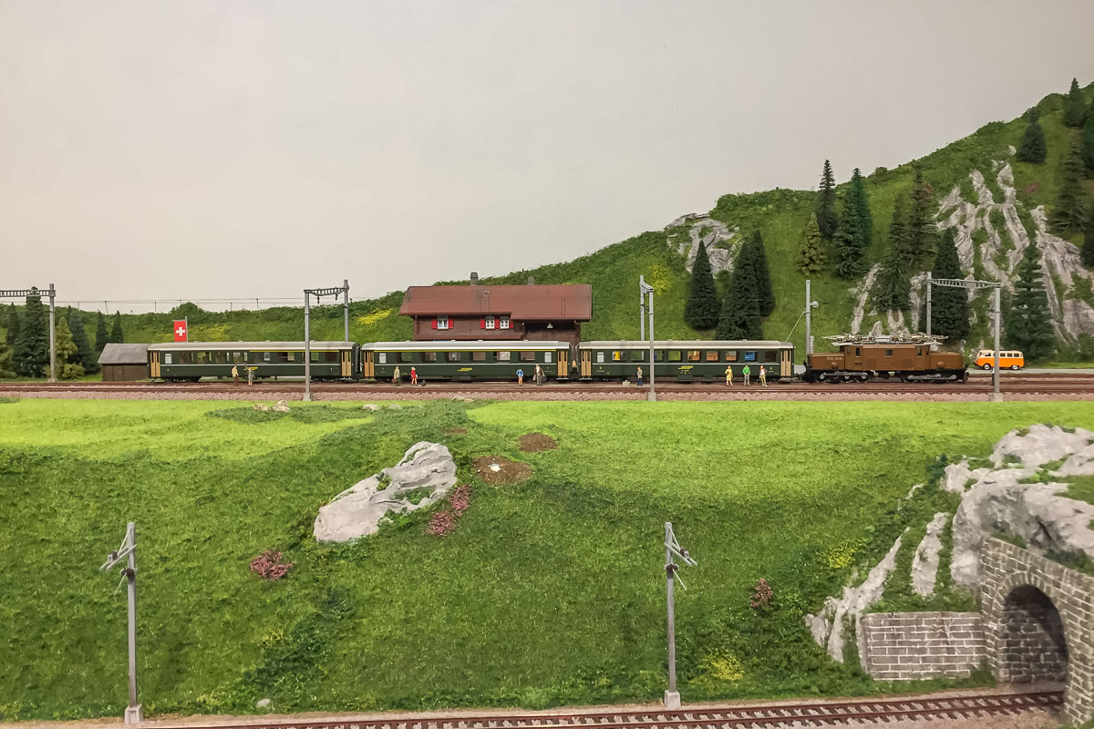

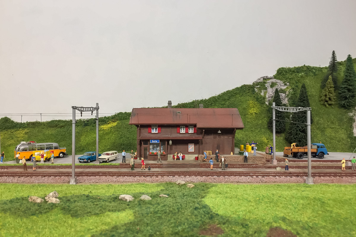

Aggiungo altre foto, così potete "divertirvi" a trovare i difettucci (che non mancano)...
Avanzamento lavori 20-3-2020-17.jpg [ 242.42 KiB | Osservato 4938 volte ]
Avanzamento lavori 20-3-2020-18.jpg [ 283.04 KiB | Osservato 4938 volte ]
Avanzamento lavori 20-3-2020-19.jpg [ 286.64 KiB | Osservato 4938 volte ]
Avanzamento lavori 20-3-2020-20.jpg [ 236.12 KiB | Osservato 4938 volte ]
Avanzamento lavori 20-3-2020-21.jpg [ 234.98 KiB | Osservato 4938 volte ]
Avanzamento lavori 20-3-2020-22.jpg [ 286.17 KiB | Osservato 4938 volte ]
Avanzamento lavori 20-3-2020-23.jpg [ 253.56 KiB | Osservato 4938 volte ]
Avanzamento lavori 20-3-2020-24.jpg [ 247.23 KiB | Osservato 4938 volte ]
Avanzamento lavori 20-3-2020-25.jpg [ 260.16 KiB | Osservato 4938 volte ]
Avanzamento lavori 20-3-2020-26.jpg [ 288.74 KiB | Osservato 4938 volte ]
 Oggetto del messaggio: Re: PLASTICO: SOLIS
MessaggioInviato: sabato 21 marzo 2020, 9:48
Messaggi: 2100
Località: Borgosesia (VC)

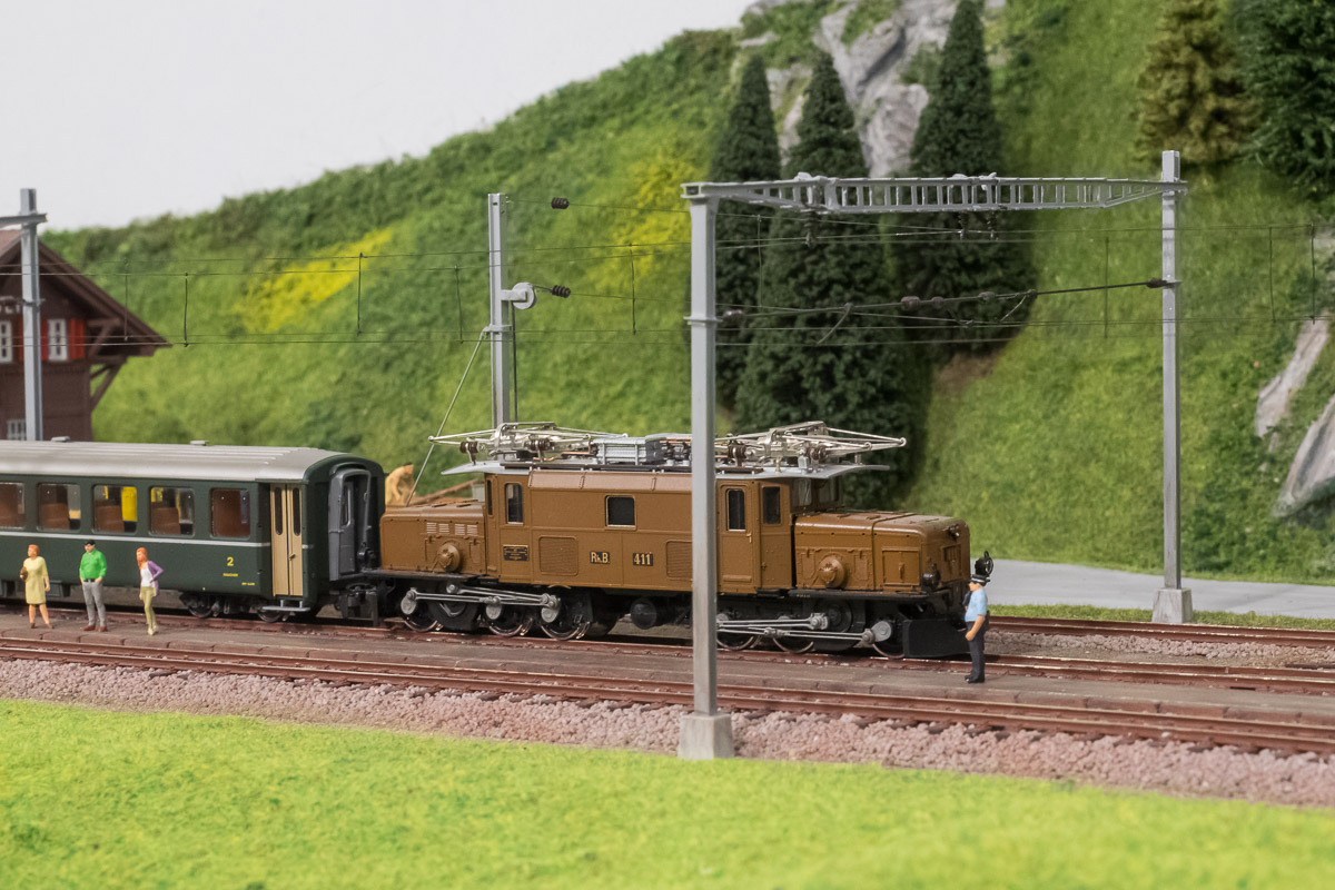

nelle foto seguenti (le ultime, prometto :mrgreen: ) si intravvedono i pali della parte bassa del plastico.
Come scrivevo ieri, adesso passo alla vegetazione mancante e solo per ultima cosa poserò la catenaria in questi tratti (se messa adesso mi ostacolerebbe nella posa delle piante).
Buona giornata a tutti...
:wink:

Davvero possiamo cercare i "difettucci"? Dov'è il portale di sezionamento della linea aerea?
Scherzi a parte, tracciato molto piacevole, di gran respiro. Mi gusta molto il prato quando l'hai realizzato con varie sfumature e tonalità. È vero che la Svizzera ha i prati di un colore tutto loro, ma forse il color verde spugna Vileda è superabile con un po' di colore spray?

:? :? :? :? munble munble...per la catenaria, nonostante la ovvia inesperienza, mi sembra ben fatta e stesa correttamente :D :D :D Alcune foto piano terra rendono molto bene la spazialità :D :D Sicuramente, quando rifarai il plastico, la poserai in maniera perfetta !!! :lol: :lol: :lol: :lol: :lol: Dai che sei stato bravo... :mrgreen:

Dopo aver scherzato veniamo a cose serie. Ho notato che la vernice ruggine è "scrostata" una volta stesa sulla rotaia. Forse perchè dalla stesura alla rimozione è passato troppo tempo o usato l'attrezzo sbagliato per la rimozione. Io da 30 anni uso la gomma pulisci rotaie di Roco costicchia ma ti dura vent'anni.... basta mantenerla morbida e umida dentro un sacchetto di plastica. Io pitturo un metro di rotaia, aspetto 5 minuti, una passata di phon caldo e appoggio la gomma sulle rotaie e sù e giù :mrgreen: :mrgreen: :mrgreen: ed è perfetta. Magari per il prossimo plastico :mrgreen: La zona stazione mi sembra affollata :shock: Io creerei delle scenette altrove...
Per i pantografi abbassati da sempre uso un filo da pesca il più sottile in commercio - il Wire ai miei tempi :shock: - mentre è un problema che devo affrontare anch'io dato che il prossimo lavoro sarà un dioramone con movimentazione. Vorrei provare con una micro goccia della mia supervinilica sugli snodi....

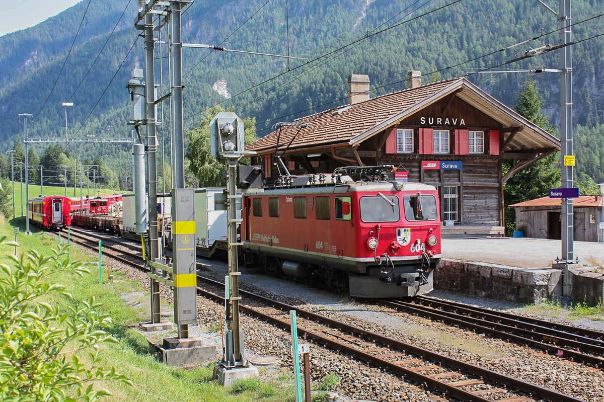

...Davvero possiamo cercare i "difettucci"? Dov'è il portale di sezionamento della linea aerea?...

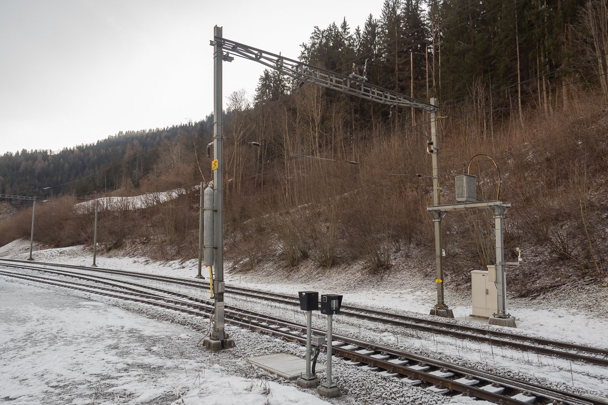

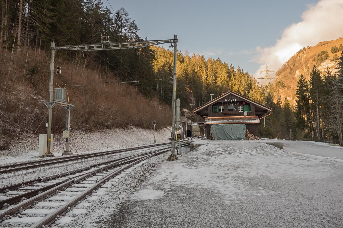

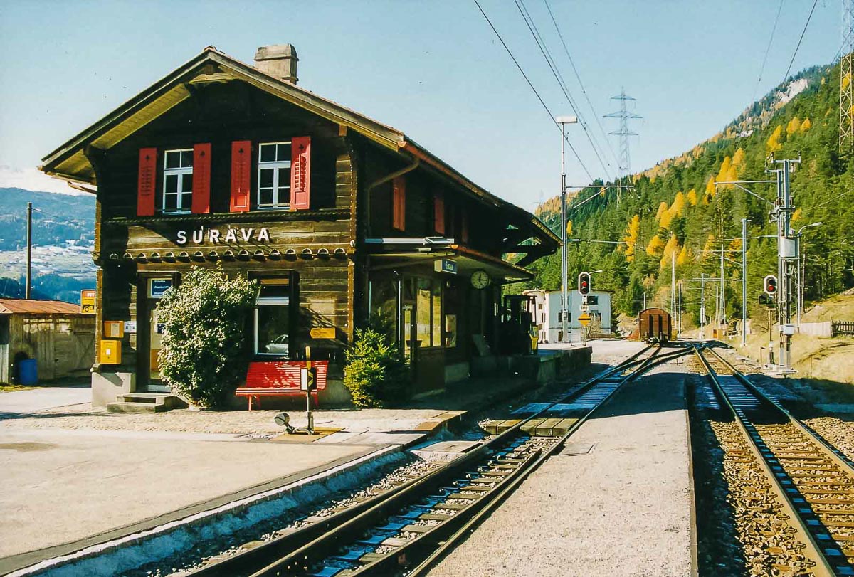

Tocchi un argomento su cui (data la mia ignoranza in materia) ho ancora dei dubbi.
A Solis oggi ci sono ancora la cabina elettrica in muratura (riprodotta nel plastico sia pure con molta libertà) e un trasformatore poco oltre il FV (vedi foto scattate da me a Gennaio di quest'anno).
Quest'ultimo potrei riprodurlo.
Non ci sarebbero problemi ad inserirlo a posteriori dato che il binario opposto alla stazione è facilmente accessibile.
Prima però vorrei capire come poteva essere la situazione negli anni '80.
In una foto del 2011 la situazione era diversa...
Comunque a Solis non ho visto nessun portale di sezionamento: forse perché usano ancora la cabina elettrica??
Diversa la situazione a Surava dove non c'è la cabina elettrica ma il moderno "schaltenposten".
Anche a Surava il trasformatore non c'era nel 1998 né nel 2009 ma c'è nel 2019.
I trasformatori come quello presente oggi a Solis sembrerebbero quindi un'installazione recente.
Che fare quindi ?

...tracciato molto piacevole, di gran respiro. Mi gusta molto il prato quando l'hai realizzato con varie sfumature e tonalità...
Grazie!
nanniag ha scritto:
...forse il color verde spugna Vileda è superabile con un po' di colore spray?
Dal vivo il verde "spara" meno che in foto (si è già discusso in passato sulla difficoltà di fotografare il colore verde illuminato da luce artificiale...).
I brevi tratti in piano a fianco del treno sono stati fatti con l'articolo Noch 50210 (erba da 2,5 mm verde primaverile) con l'idea di riprodurre le zone appena falciate.
Altrove invece ho mischiato diverse marche e colori nonché diverse lunghezze dalla fibra.
Inoltre fiorellini e cespugli aiutano a rendere più realistica la scena.
Ma non posso mettere fiori dove il prato è appena stato falciato...
Anche a me disturba un pò, soprattutto nelle foto dall'alto.
Vista invece dalla mia altezza è molto meglio.
Prima di decidere se intervenire voglio aspettare la posa degli abeti...

...per la catenaria, nonostante la ovvia inesperienza, mi sembra ben fatta e stesa correttamente... Alcune foto piano terra rendono molto bene la spazialità... Dai che sei stato bravo...
Grazie!
Se l'epidemia :( :( :( durasse ancora molto ci potrei davvero pensare :roll: :roll: :roll:

Ho notato che la vernice ruggine è "scrostata" una volta stesa sulla rotaia. Forse perchè dalla stesura alla rimozione è passato troppo tempo o usato l'attrezzo sbagliato per la rimozione. Io da 30 anni uso la gomma pulisci rotaie di Roco...
Nella zona stazione la vernice ha 15 anni e ogni tanto una ripassata con la gomma (Peco nel mio caso) può aver creato qualche danno di troppo ma si nota solo nelle foto ravvicinate. A occhio nudo molto meno...
Prendo nota ma a me non dispiace... :wink:
