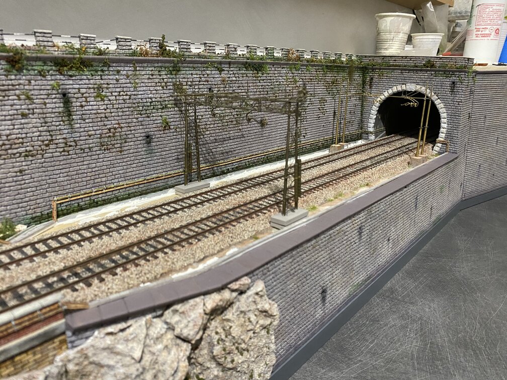

Bello veramente, come appare da ultime immagini postate. :wink:
 Oggetto del messaggio: Re: Plastico: Binari a tutti i costi
MessaggioInviato: mercoledì 10 aprile 2024, 6:13
Bellissimo tutto. Le foto 9269 e 9270 sono praticamente VERE! :)

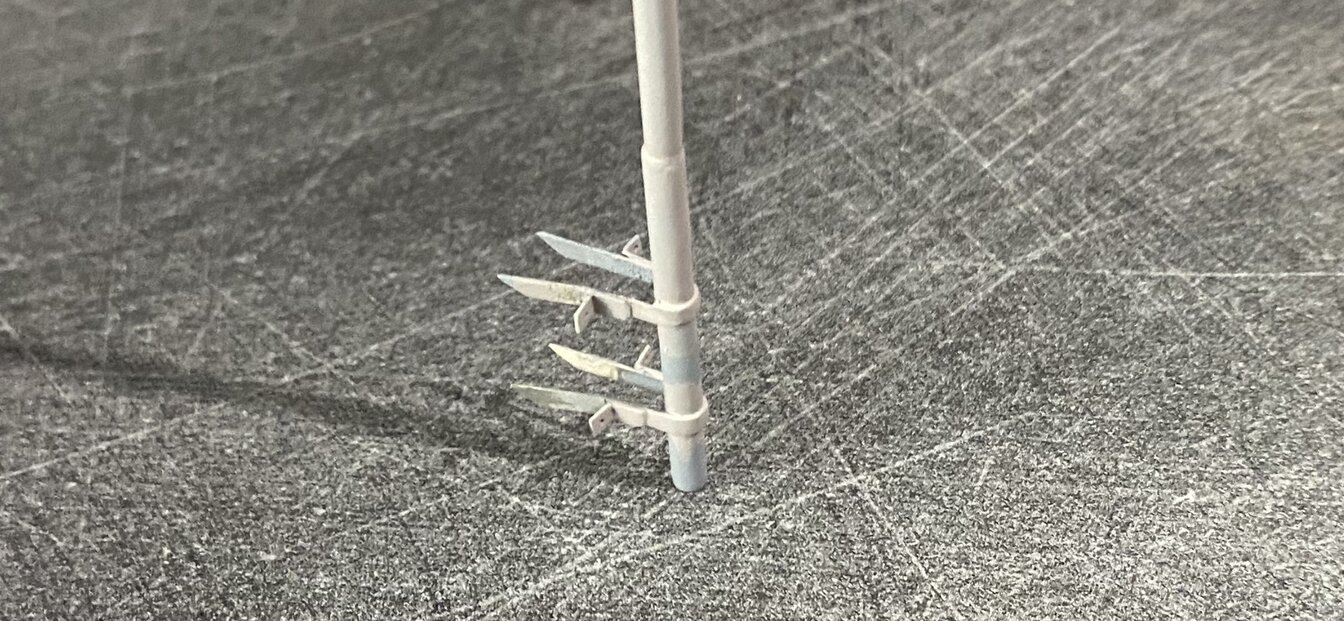

Portale della foto 6264, sotto ai basamenti hai inserito uno spessore per portarli a livello delle traversine?
I supporti per i pali M che hai usato sul viadotto li hai costruiti tu o sono produzioni commerciali?

Sotto tutti i pali c’è un rialzo per il basamento, alcuni più alti, altri più bassi, per portarli alla giusta altezza!
I 4 pali fissati sul fianco del ponte sono nella porte alta i pali di Linea Model, come tutto il resto dei pali. La parte bassa, quella che viene ancorata sul fianco del ponte è un’auto costruzione!
IMG_9279.jpeg [ 263.33 KiB | Osservato 6356 volte ]
Come puoi vedere la parte più bassa del palo è fatta con un tubo di ottone di diametro leggermente maggiore rispetto al tubo del palo, come al vero! La parte di palo filetta, quella originale di Linea Model si innesta nel tubo più grande ed è stata fruttata per la saldatura. Grande quantità di calore per effettuare questa saldatura.
Con striscioline di avanzi di fotoincisioni sono state realizzate le 2 baionette ripiegate e saldate intorno al palo che fisicamente reggono il palo stesso. Poi sono state realizzate le 4 staffe ad L, quelle con il forellino da 0,5 che simulano i supporti laterali utilizzati al vero per il fissaggio al muro, immagino con barre filettate e dadi.
Quando sarà tutto definitivo e pronto al fissaggio inserirò in quei fori un filetto da 0,5 a simulare le teste dei dadi!

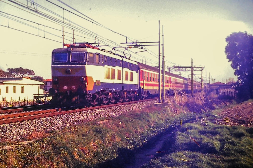

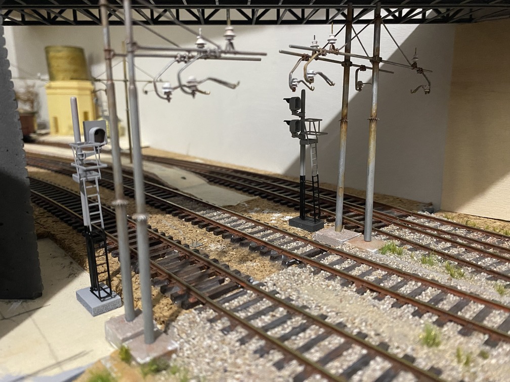

Iniziamo dalla prima domanda, da cui mi sembra di intuire che tu non conosca i sezionamenti della catenaria o magari ti é sfuggito qualche cosa delle foto. Se cosí non fosse ti chiedo scusa da subito!
Ho ripreso una foto postata qualche pagina indietro dove la cosa si vede meglio.
Sezionamento sul plastico.jpeg [ 279.85 KiB | Osservato 5479 volte ]
In questo tratto, il portale delle linea aerea con sezionatori, quelle apparecchiature con le "corna" poste in alto di lato al traliccio orizzontale, purtroppo sfocate nella foto, e contrappesi, rappresenta l´inizio del sezionemanto della catenaria. Cioè, al vero la catenaria é divisa in sezioni che permettono la disalimentazione di uno specifico tratto, magari per interventi di manutenzione, senza dover togliere corrente all´intera rete. Questa la premessa.
Il sezionamento "veniva" e forse qualche caso é ancora visibile da qualche parte, realizzato piazzando un portale con sezionatori, 2 pali affiancati, altri 2 pali affiancati ed ennesimo portale senza sezionatori.
Purtroppo non sono riuscito a trovare lo schemino che avrebbe reso la spiegazione piú semplice e per semplificare ancora di piú facciamo finta che il filo di contatto su questo tratto sia "singolo" per ogni binario.
In pratica i 2 fili di contatto sopra ai binari, passano sotto il portale vanno verso il secondo palo della prima coppia sempre alla stessa altezza rispetto al binario, vanno verso il secondo palo della seconda coppia, dove sono invece ad una altezza maggiore e non sono piú il filo di contatto, per andare poi sul traliccio orizzontale del secondo portale, dove finiscono insieme alla funi di sostegno.
Dal traliccio orizzontale del primo portale, partono 2 nuovi fili di contatto agganciati tramite carrucole e contrappesi, insieme alle 2 nuove funi di sostegno. Possono essere piú interni o piú esterni, rispetto ai fili di contatto sottostanti. Ovviamente sul secondo portale saranno al contrario rispetto al primo. Questi 2 nuovi fili di contatto, vanno verso i primi pali della prima coppia ma ad una altezza maggiore degli attuali fili di contatto posti sul secondo palo di cui abbiamo parlato precedentemente. Dal primo palo della prima coppia, vanno al primo palo della seconda coppia, dove si trovano all´altezza giusta rispetto al piano binari e dove "hanno da poco cominciano" ad essere i nuovi fili di contatto, che poi preoseguiranno sotto il secondo portale per il resto della linea fino al nuovo sezionamento. In pratica, tra le due coppie di pali, il pantografo passa dai vecchi fili di contatto a quelli nuovi.
In tempi piú moderni, non so di preciso da quando, il doppio palo é stato sostituito da un´unico palo che ha un ragno con doppio braccetto.
Spero di essere riuscito a farti capire tutto.

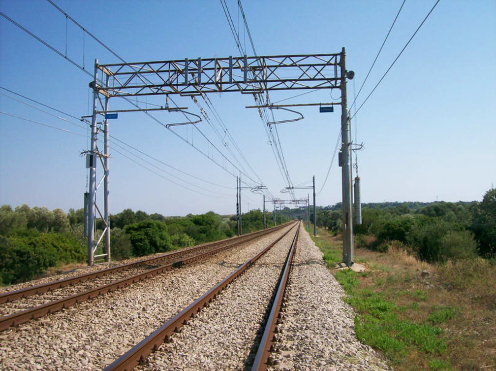

Ti posto anche un paio di foto del reale:
Sezionamento 1.jpg [ 278.49 KiB | Osservato 5479 volte ]
In questa prima foto non si vede alla sinistra l´altro portale purtroppo.
Sezionamento 2.jpg [ 284.26 KiB | Osservato 5479 volte ]
In questa seconda foto si vede in primo piano il portale senza sezionatori, mentre quello con i sezionatori a corna é quello in fondo.
Sul mio plastico é purtroppo rappresentata solo una parte di sezionamento, cioé il portale con i sezionatori, la prima coppia di pali e dovresti far finta di considerare che in galleria, non visibili, ci siano un´altra coppia di pali e successivamente un´altro portale a terminare il sezionamento.
In un´altra parte del plastico, ho intenzione di rappresentare in maniera completa il sezionamento.
Spero che tutto sia piú chiaro. Poi se vorrai foto di come sono agganciati i fili sui portali e come sono collegati i sezionatori, fai un fischio!

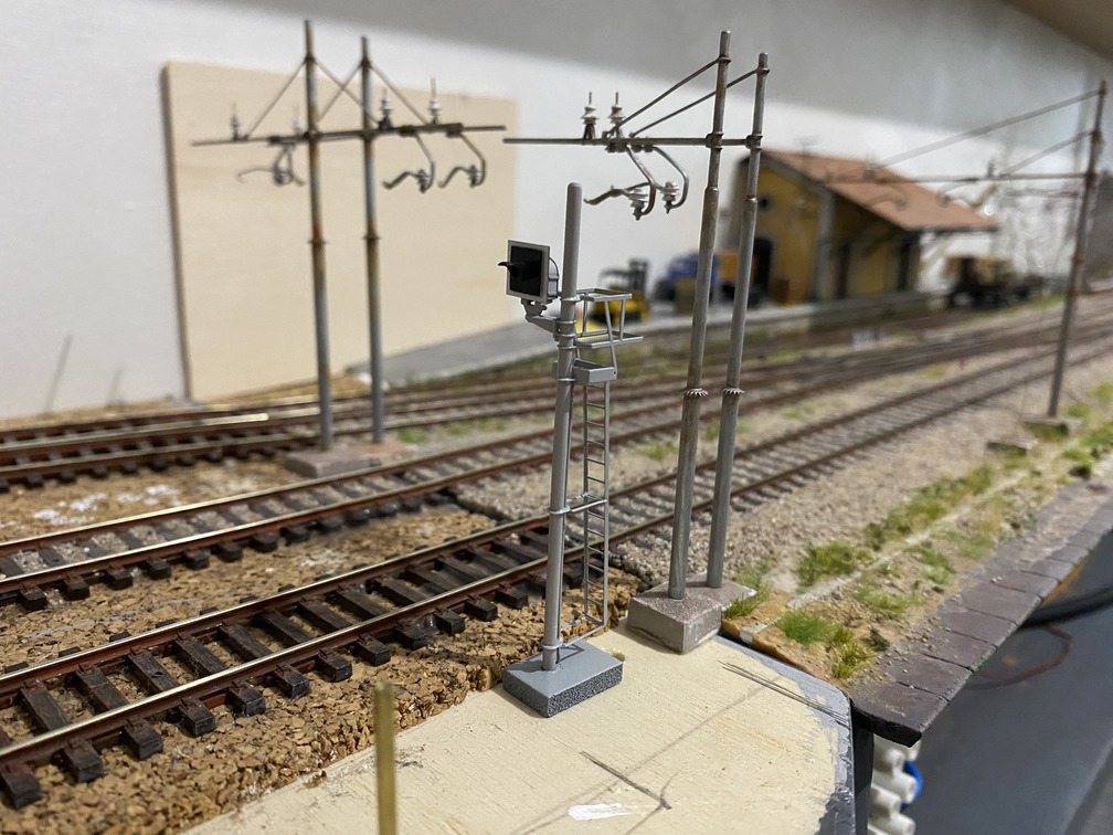

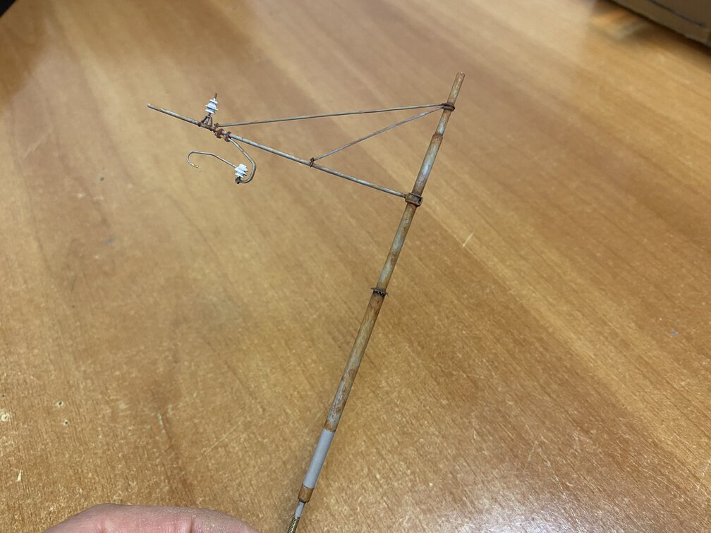

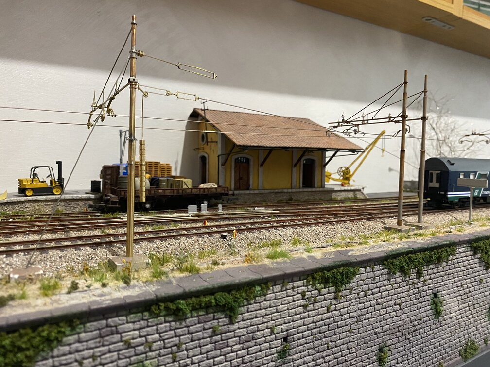

Intanto si va avanti con l’invecchiamento dei pali! Qui un esempio.
8)
IMG_9724.jpeg [ 136.93 KiB | Osservato 4588 volte ]
Tz ha scritto:
@ estevan0000
Mi pare di vedere dalla palificazione che hai previsto anche il sezionamento a spazio d'aria sulla comunicazione... :wink:
Anch'io sto iniziando l'elettrificazione della zona FS del mio plastico, in cui ci sono comunicazioni varie, realizzando quei sezionamenti a spazio d'aria... un bel casino verrà fuori... :mrgreen:
Ah si……,, quando sarà il momento, ci sarà da divertirsi! 8) 8) 8) 8)

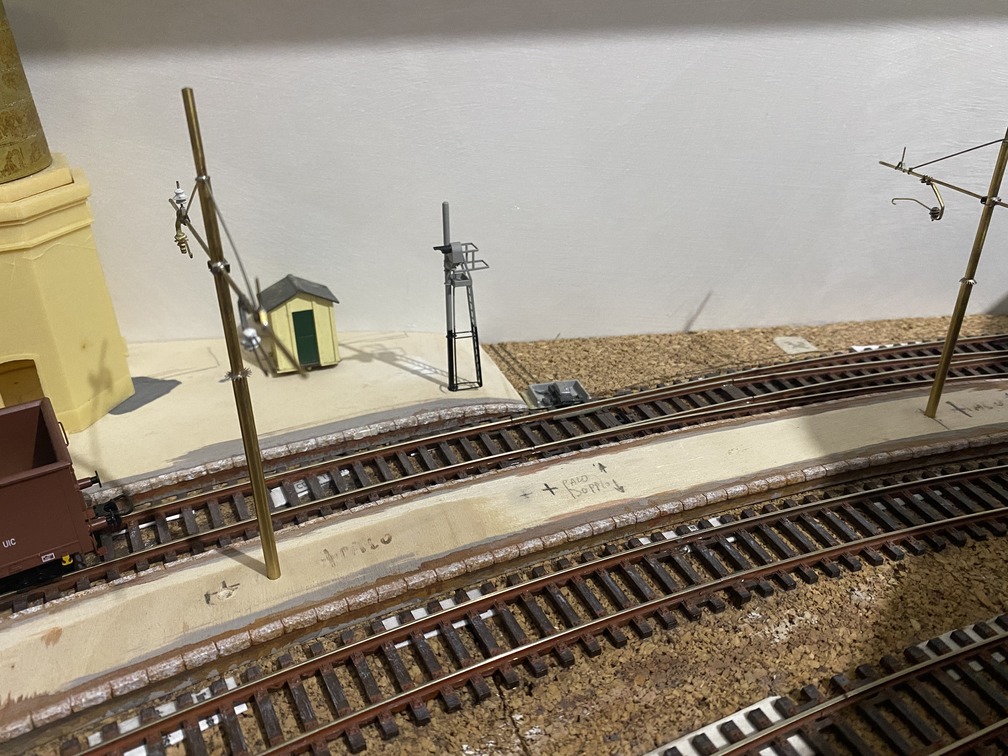

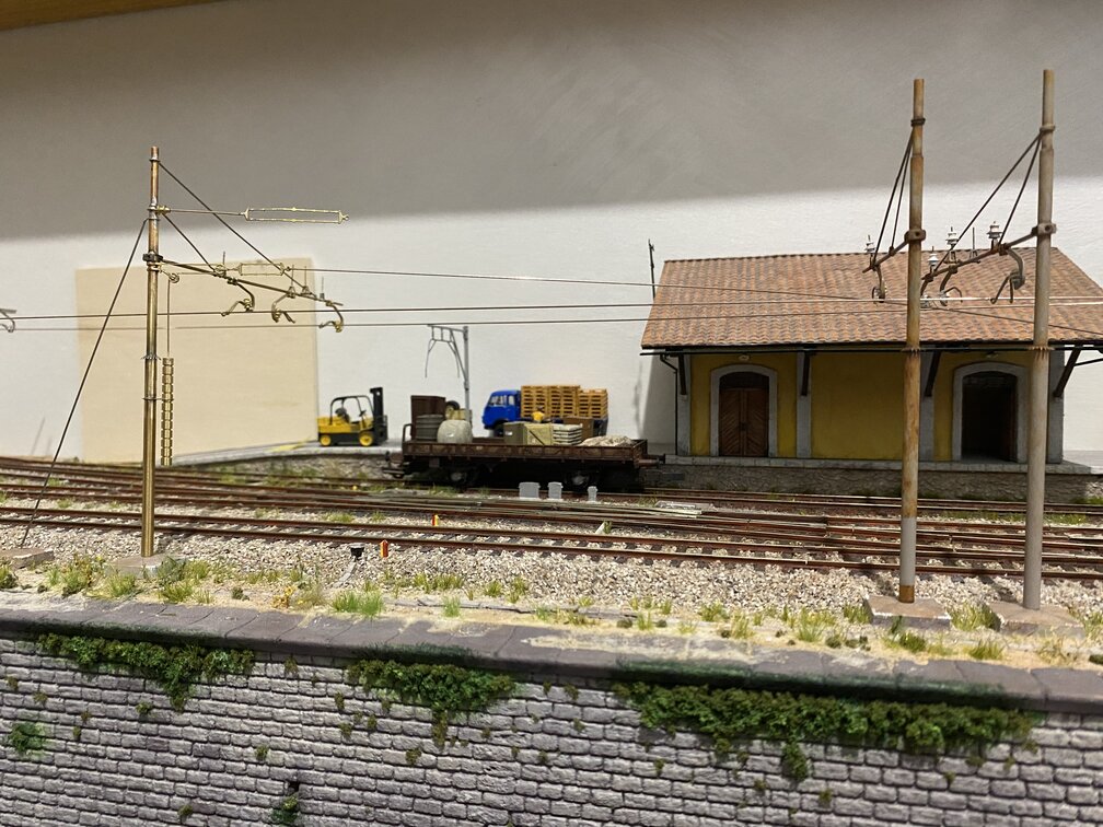

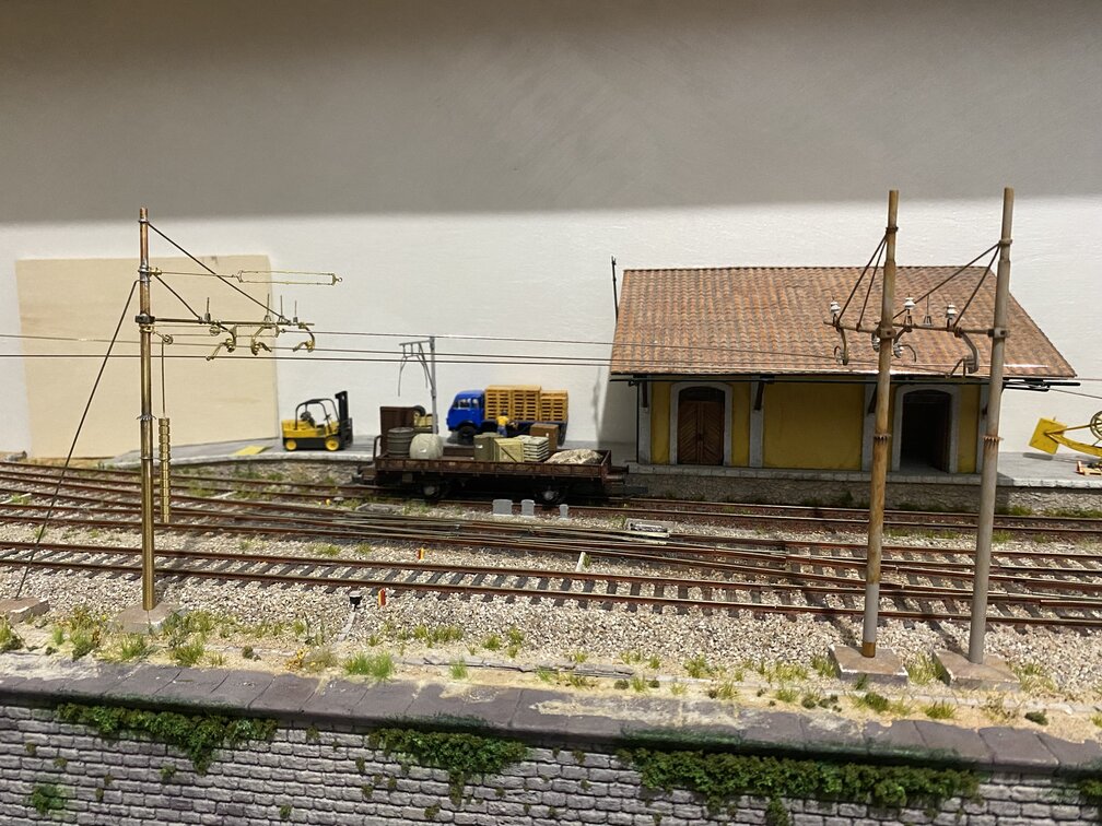

Intanto qualche sera fa mi sono divertito a poggiare i fili sui ragni! Una cosa assolutamente provvisoria e semplificata, giusto per provare la corretta disposizione dei pali rispetto al binario!
Devo dire che l’effetto è notevole anche solo vosì!
IMG_9721.jpeg [ 222.83 KiB | Osservato 4588 volte ]
IMG_9722.jpeg [ 215.57 KiB | Osservato 4588 volte ]
IMG_9723.jpeg [ 232.6 KiB | Osservato 4588 volte ]

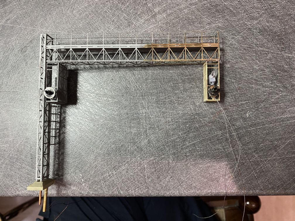

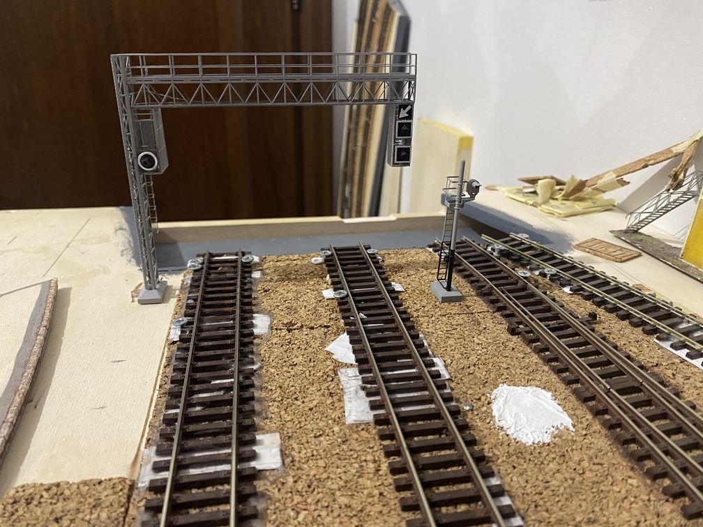

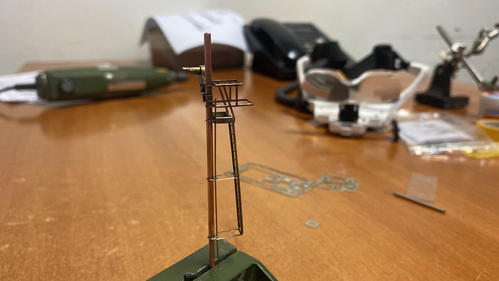

Buongiorno, rieccoci qui, finalmente qualche lavoretto e ricominciato. Comprati i segnali di fermodellismo.it, ne ho iniziato il montaggio e di alcuni é già seguito il posizionamento. Non sono terminati, ad alcuni non ho ancora montatole vele e i led.
Lo avevo già fatto vedere, ma ora ci ho messo le mani. Avevo un vecchio semaforo a portale fatto più di una quindicina di anni fa, che ho smontato dal vecchio plastico. Non avevo proprio voglia di buttarlo via o di venderlo perchè secondo me troppo bello. quindi l´ho modificato per le nuove esigenze e l´ho posizionato concedendomi una "licenza".
20.jpg [ 104.84 KiB | Osservato 2531 volte ]
21.jpg [ 221.29 KiB | Osservato 2531 volte ]
22.jpg [ 239.65 KiB | Osservato 2531 volte ]
23.jpg [ 250.24 KiB | Osservato 2531 volte ]
24.jpg [ 292 KiB | Osservato 2531 volte ]
25.jpg [ 277.16 KiB | Osservato 2531 volte ]
26.jpg [ 254.63 KiB | Osservato 2531 volte ]
