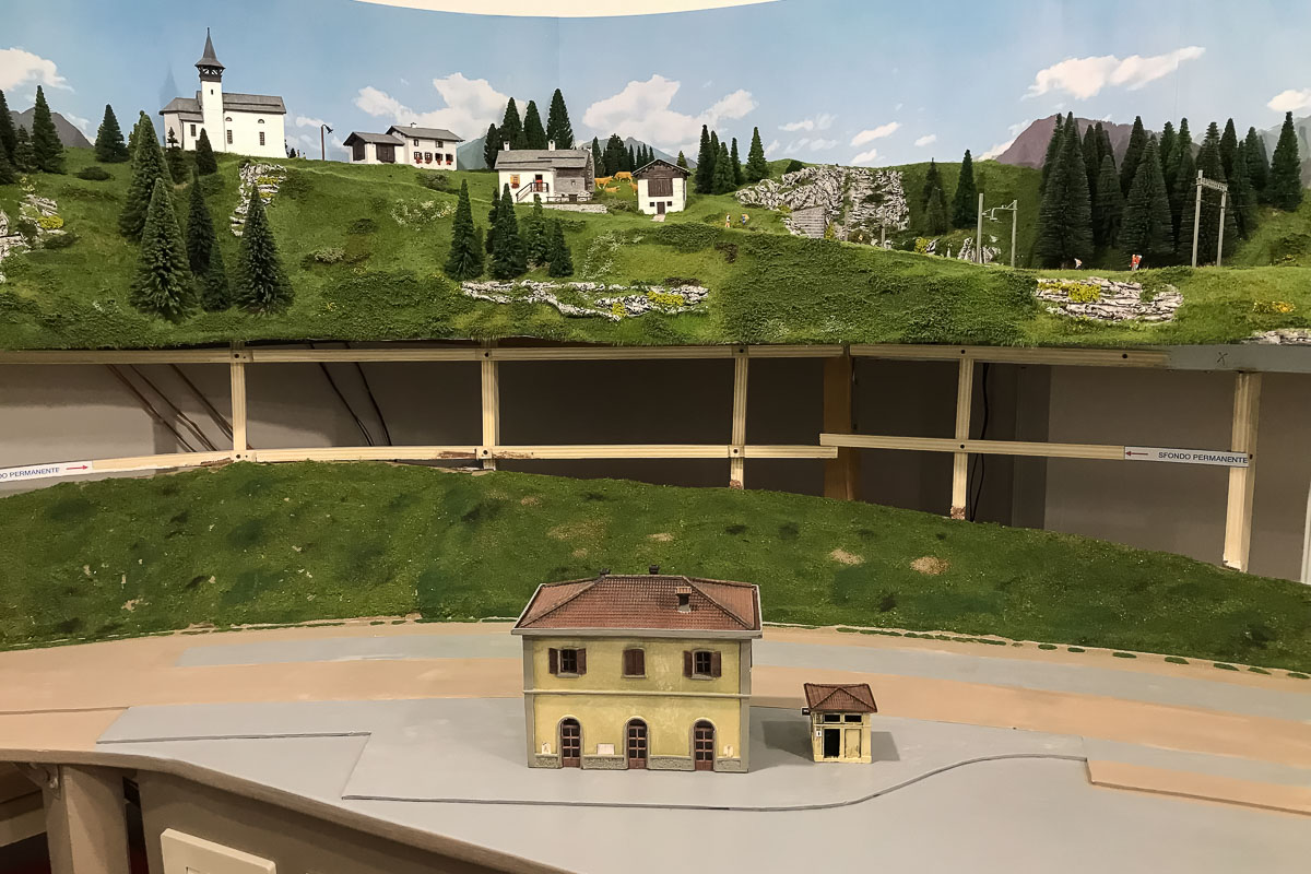

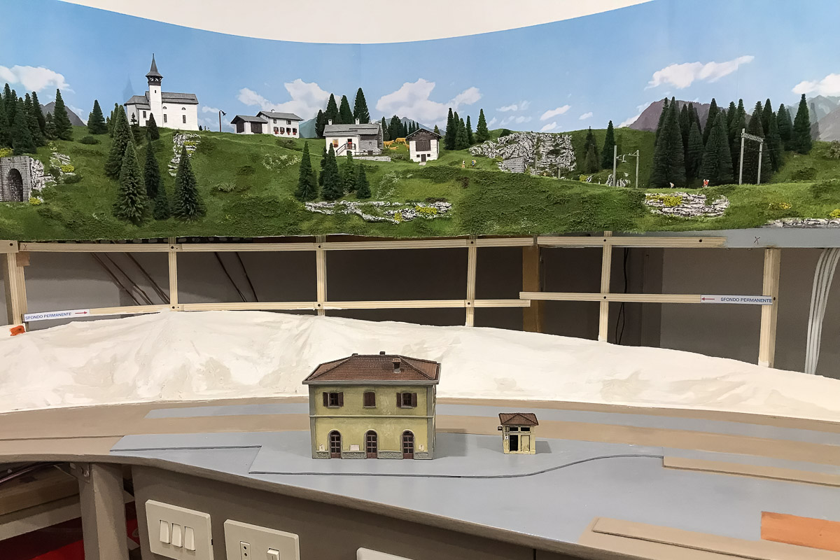

Sono abbastanza soddisfatto.
La fascia, anche se molto bassa (solo 3 cm), aiuta a staccare visivamente i due plastici.
L'illuminazione è sicuramente migliorata anche se rimangono zone più e zone meno illuminate in quanto entra in gioco anche l'illuminazione a soffitto.
Che ne pensate?
:wink:

Io trovo che hai fatto un ottimo lavoro.
Buona serata
Massimo

Buonasera Luca
Devo dire che sei stato molto bravo: rimettere le mani su un lavoro già fatto e concluso non è certo facile ma tu lo hai fatto ottimamente!
Saresti così gentile da spiegare meglio come e cosa hai utilizzato per ricreare il paesaggio: ho letto la tua sequenza di lavorazione ma vorrei capire gli strati che hai fatto con carta da pacchi, zanzariera e gesso.
Grazie e ancora complimenti!

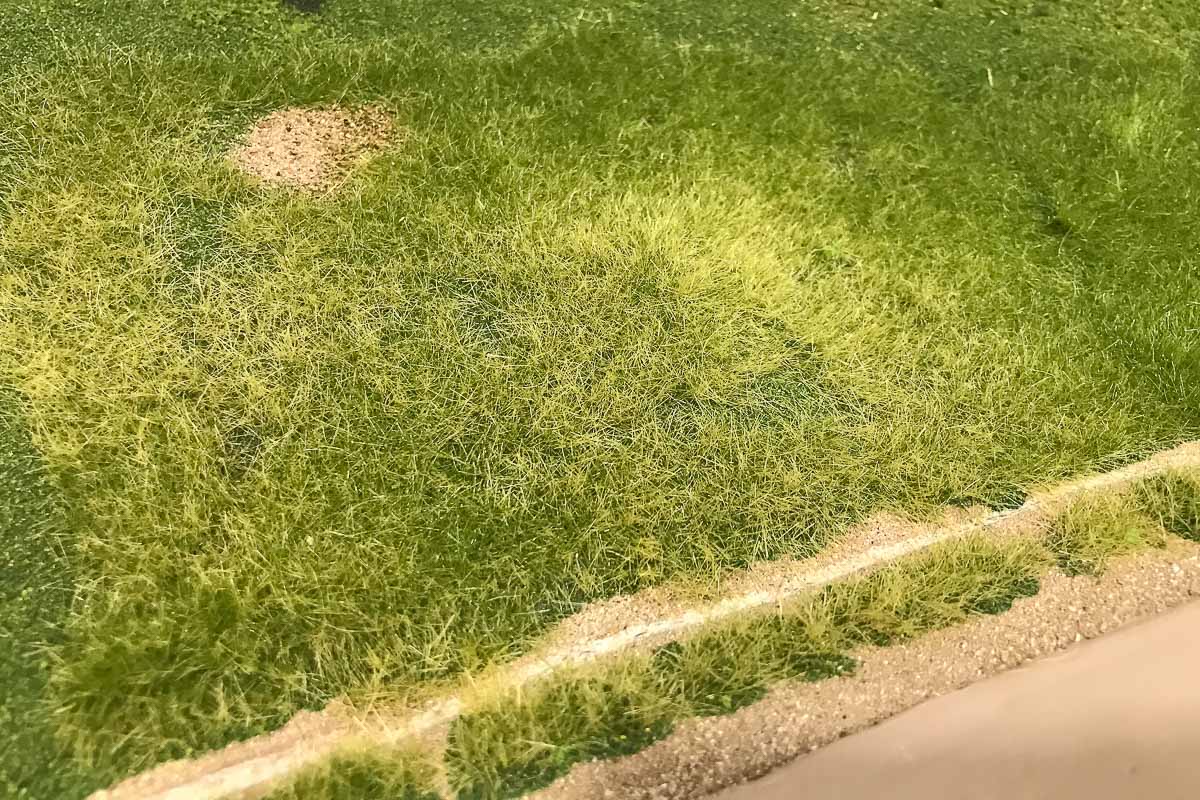

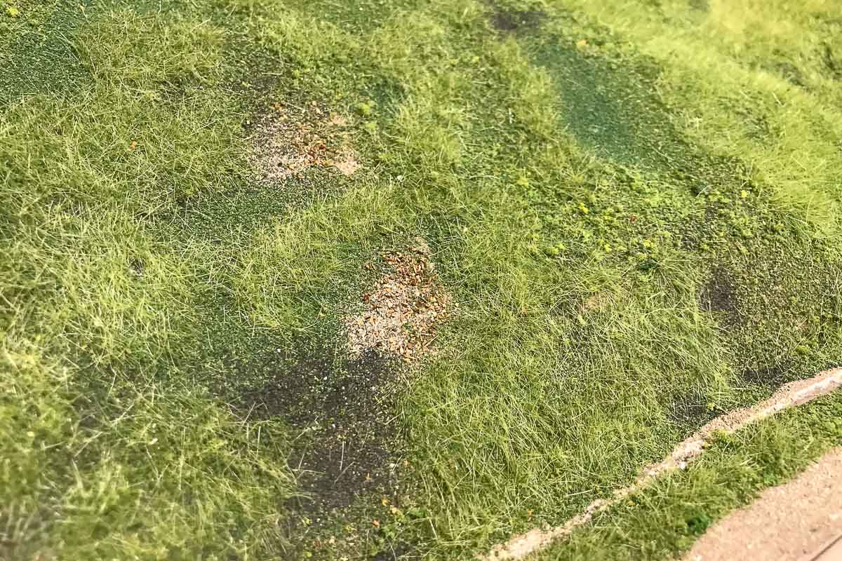

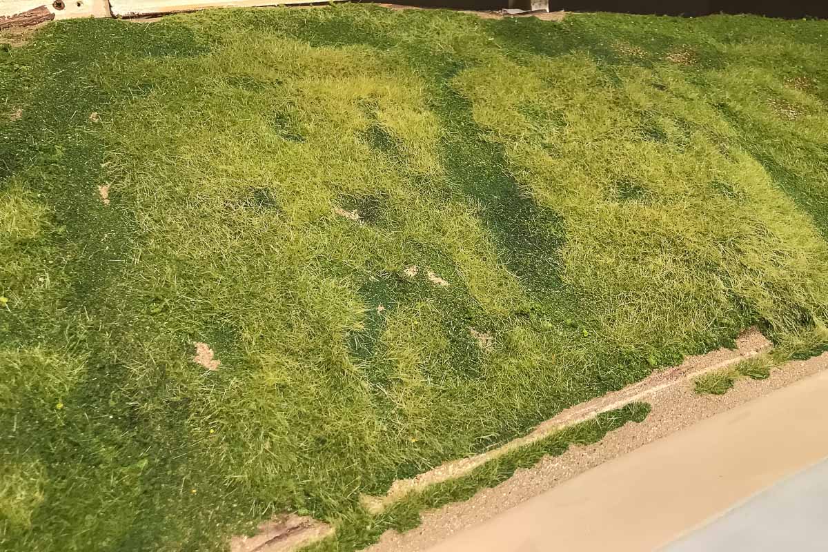

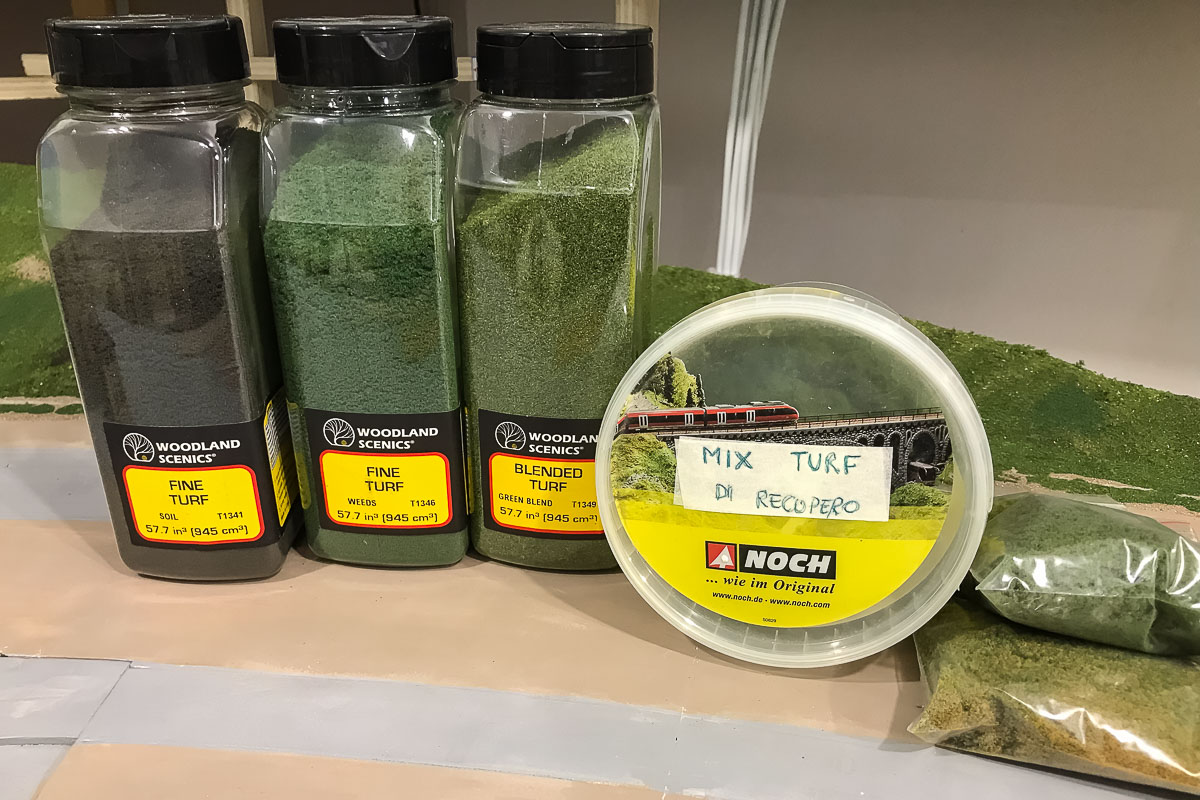

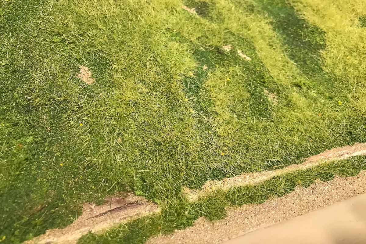

...Saresti così gentile da spiegare meglio come e cosa hai utilizzato per ricreare il paesaggio: ho letto la tua sequenza di lavorazione ma vorrei capire gli strati che hai fatto con carta da pacchi, zanzariera e gesso...
Ti ripropongo la descrizione dei lavori sul rilievo alle spalle della stazione di "Sorbole" (FS) pubblicata lo scorso Dicembre.
E' la mia tecnica consolidata negli anni per i rilievi sul plastico.
Non necessariamente la migliore ma quella con cui mi trovo meglio:

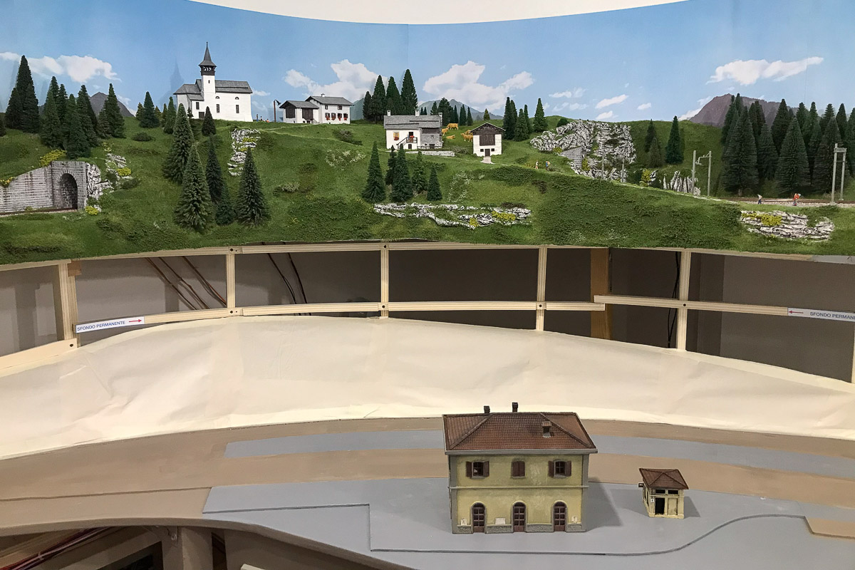

Inizio con le ordinate in multistrato (una ogni 30 centimetri circa).
In questo caso le ordinate si prolungano in verticale per fare da sostegno allo sfondo fotografico che poserò in un secondo momento.
Quindi in sequenza:
- uno strato di carta da pacchi (serve per evitare colature nella fase 3 - foto 1)
- rete da zanzariera in plastica (foto 2)

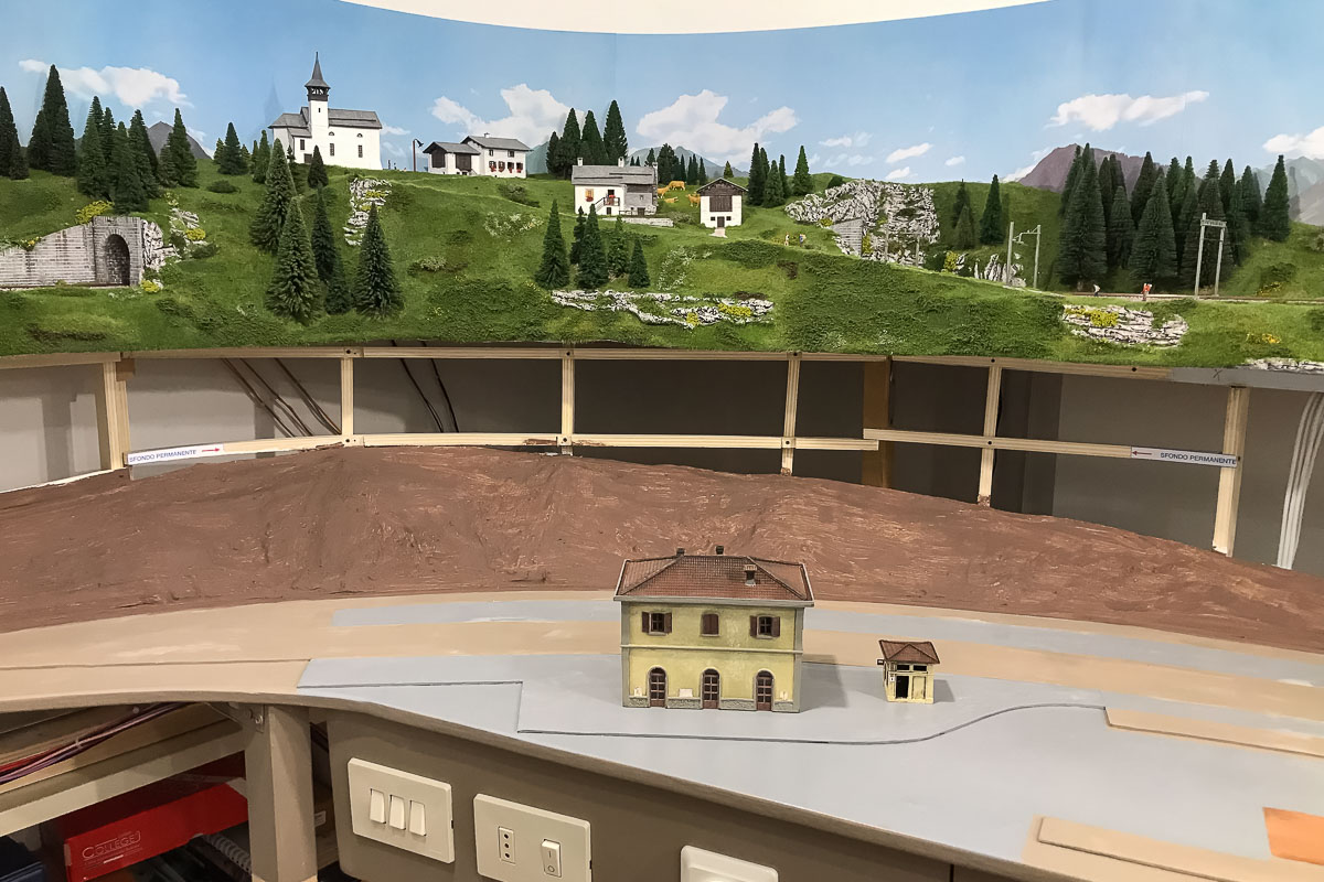

- impasto di stucco in polvere e vinavil (foto 3)
- colorazione a tempera (foto 4)
- miscela di vera terra e sabbia incollate con vinavil (foto 5)

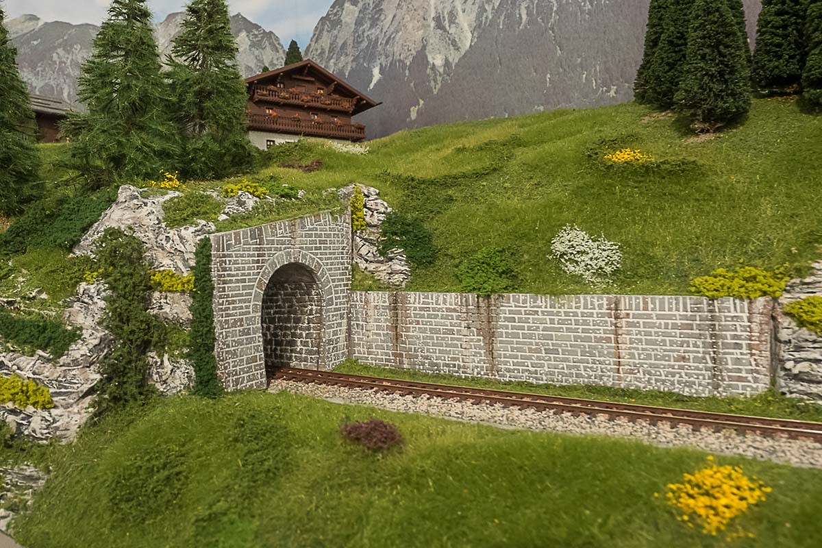

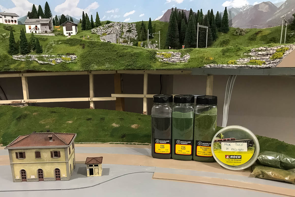

- strato di turf in 5 colori (foto da 6 a 8 )
- strato di erba da 5/6 mm in tre colori posata con apparecchio elettrostatico
- passaggio di vernice spray trasparente opaca per togliere la lucentezza dei fili d'erba (foto da 9 a 12).

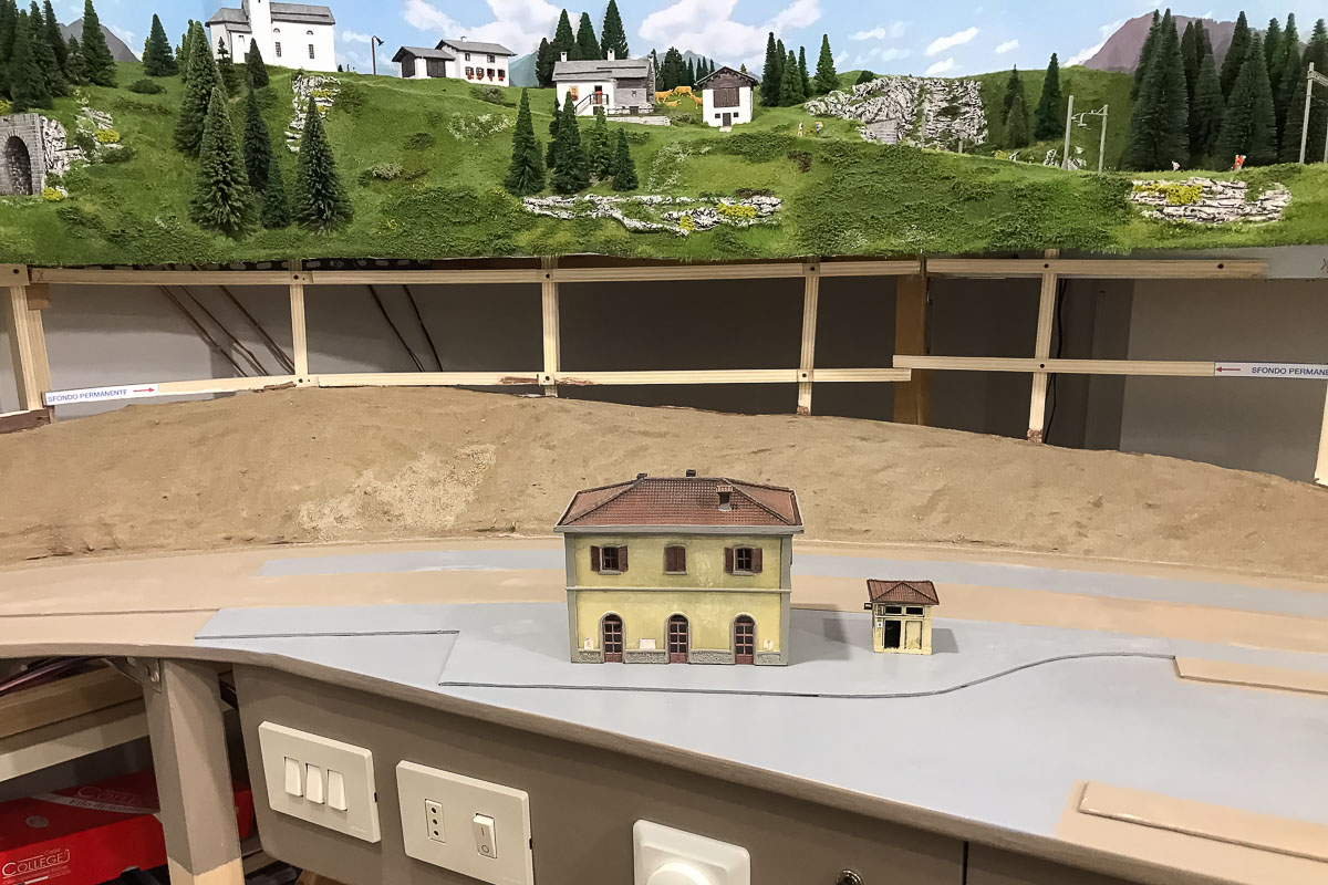

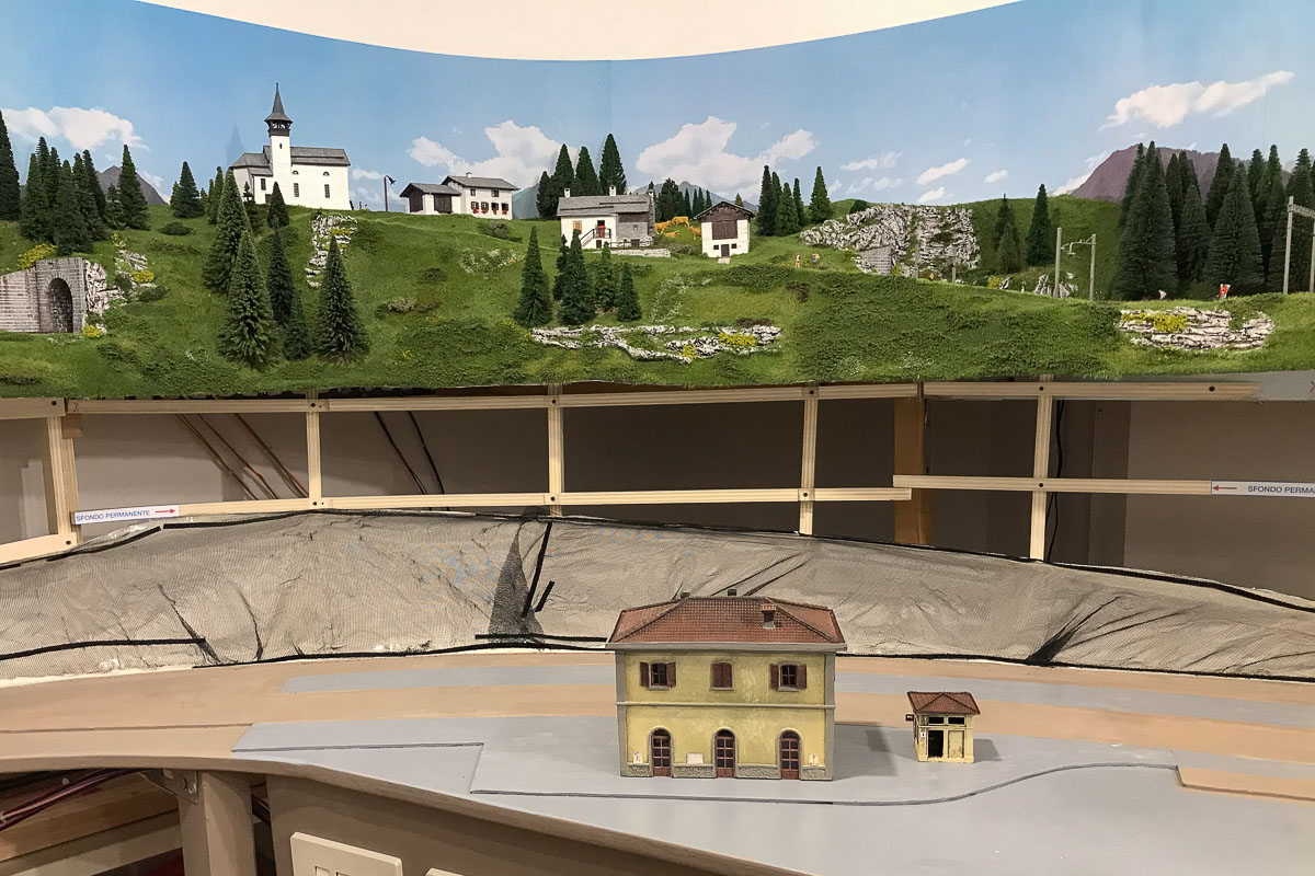

... rispetto a quella sequenza nel caso del recente allargamento del plastico "alto" ho omesso la posa della vera terra.
L'erba del plastico RhB è infatti molto fitta e non lascia comunque trasparire il terreno sottostante come invece desidero accada nel plastico "basso".
 Oggetto del messaggio: Re: PLASTICO: 4S
MessaggioInviato: domenica 12 maggio 2024, 7:51
Messaggi: 2100
Località: Borgosesia (VC)

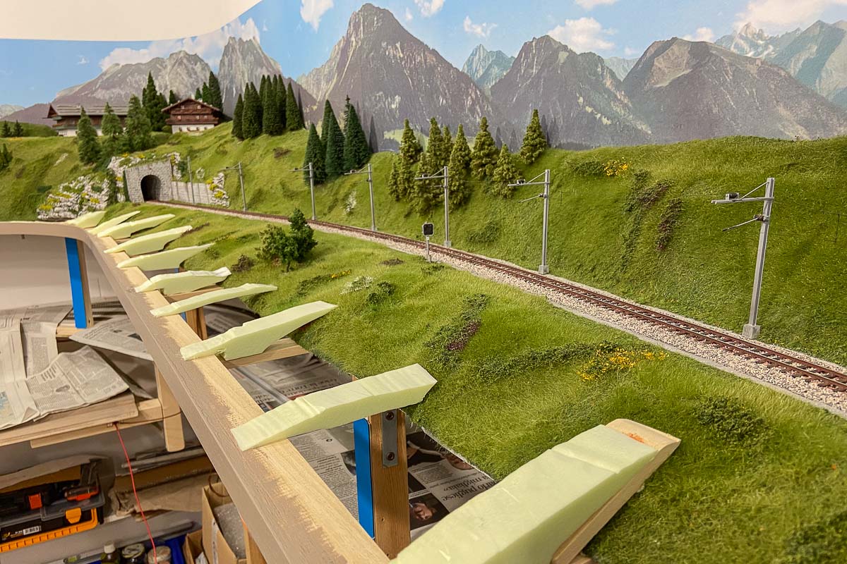

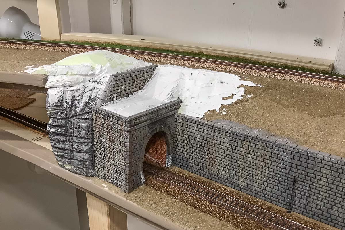

Nel caso del recente allargamento ho, infine, preferito usare il polistirene per allungare le ordinate di supporto.
Dato che si trattava di pochi centimetri ho trovato più facile modellare il polistirene per adattarlo alla forma del paesaggio esistente rispetto al legno.
Confermo che, partendo da zero, preferisco però usare il legno per creare le ordinate di sostegno al paesaggio.

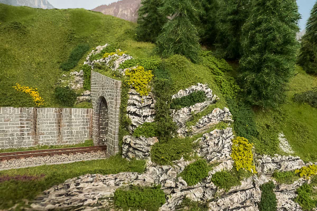

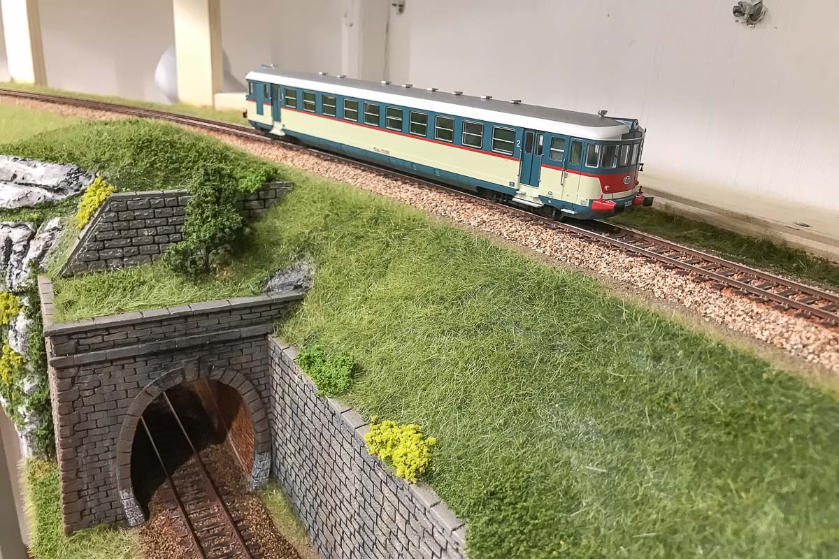

Il polistirene invece lo preferisco al legno nelle porzioni di paesaggio dove hanno inizio le gallerie.
Dopo aver ritagliato la forma del tunnel, unisco quattro pezzi ricavati da fogli spessi 3 centimetri, ottenendo un blocco da 12 centimetri di lunghezza
A quel punto modello, se previsti, eventuali pendii rocciosi circostanti l'imboccatura del tunnel.
Le volte interne sono state incise direttamente nel polistirene nel caso dei tunnel RhB mentre per la parte in H0 ho inserito un cartoncino Faller riproducente i mattoni

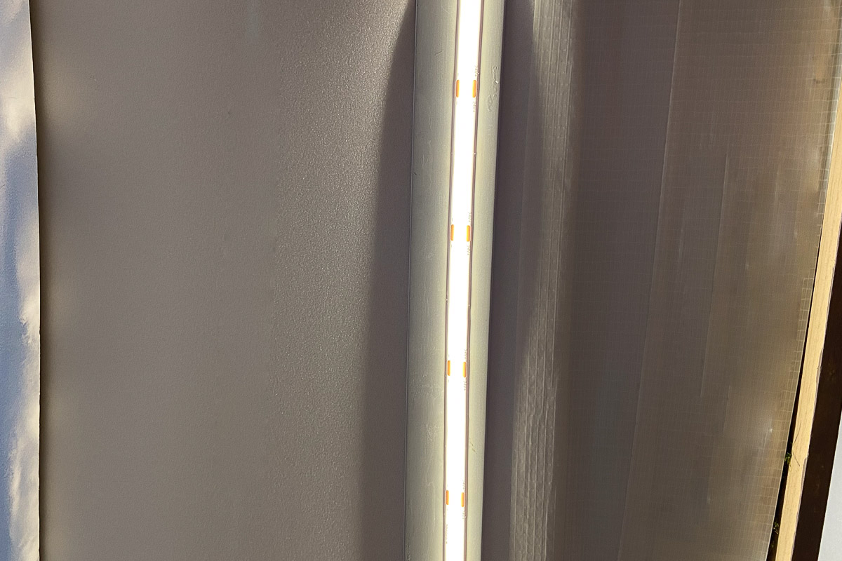

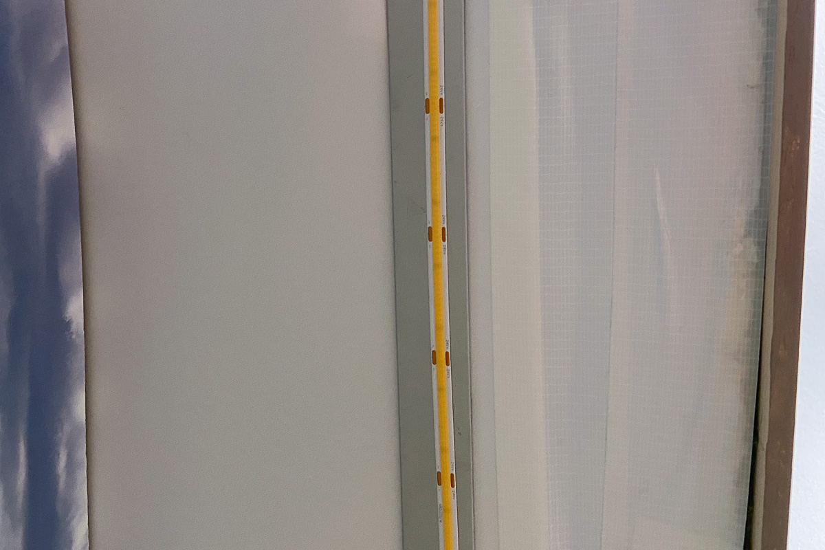

Mi sono state chieste ulteriori informazioni sull’impianto luci.
Premesso che il “fondo” del plastico era stato preventivamente chiuso con pannelli di Depron da 3 mm,
inizialmente avevo acquistato una striscia da Led da 2 metri per la sola la parete in diagonale.
La striscia è stata incollata a due barre in alluminio (che avevo già in casa) precedentemente forate e avvitate alla struttura.
La striscia è alimentata a 24V e dispone di telecomando (accensione e regolazione intensità).
In quel punto il plastico è profondo 30 cm e l’illuminazione dista 18 cm dallo sfondo…
