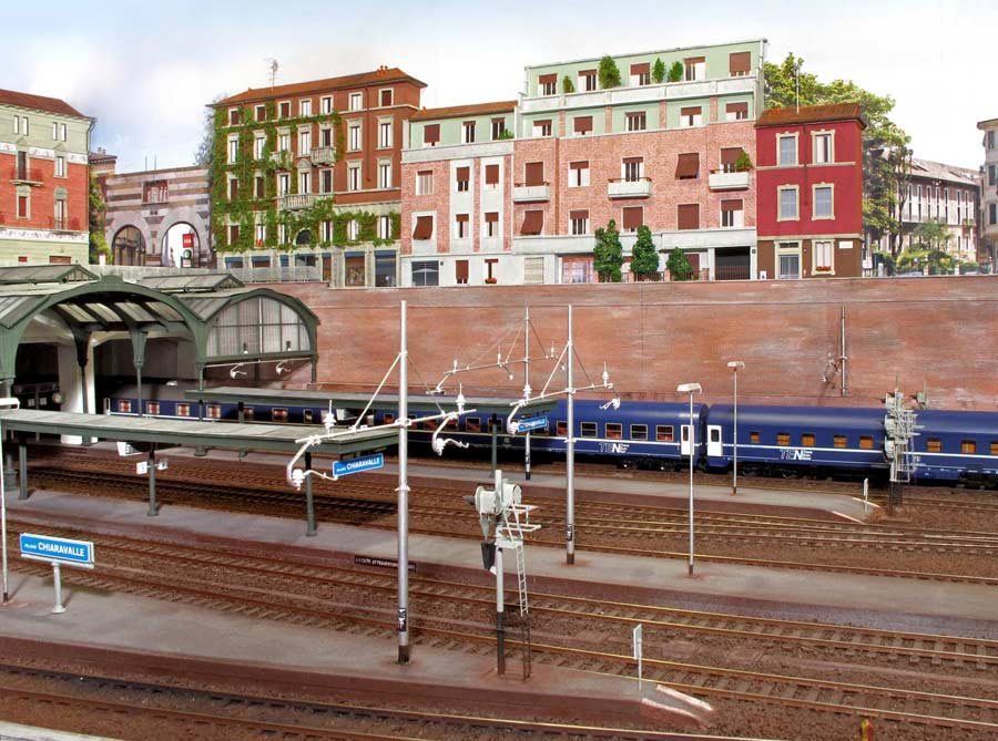

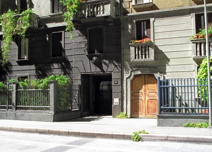

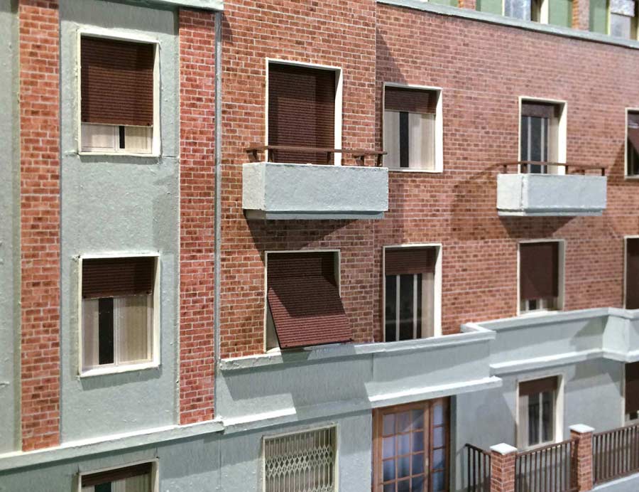

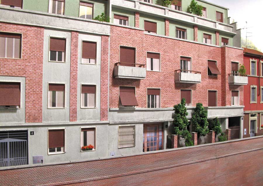

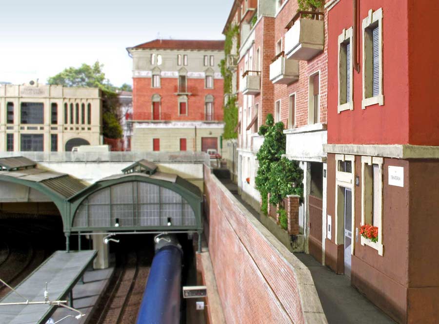

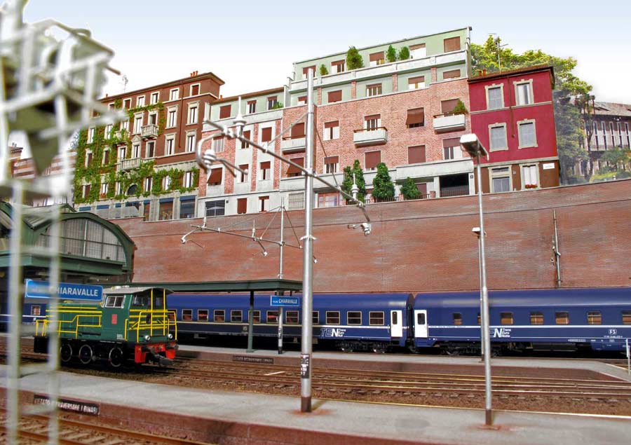

Il lavoro sulla prima parte di Via Traversa volge al termine, ancora qualche dettaglio sui balconi e un po’ di verde su Viale Sforza e direi che ci siamo. Le tecniche costruttive sono sempre le stesse e già descritte nelle pagine precedenti. Le case sono state dotate di infissi di vario tipo, tutti fatti a computer e stampati su carta accoppiata a cartoncino. La casa d’angolo mi pareva un po’ piatta perciò l’ho parzialmente ricoperta con del fogliame come fosse edera.

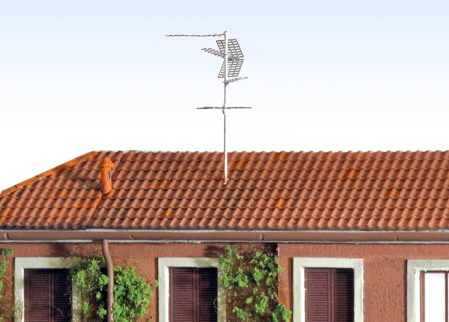

Sui tetti, oltre a qualche comignolo sono comparse anche le antenne (in fotoincisione). Per il condominio razionalista ho usato diversi tipi di portoni d’accesso, come al vero del resto, a seconda che si tratti di ingresso secondario, carraio o “da parata”. L’inferriata è sempre in fotoincisione mentre i parapetti dei balconi cementizi sono in plasticard.
Non mi piaceva molto il colore della facciata d’estremità perciò da marroncino è passata al carminio.

Silvio, come al solito è tutto bellissimo.Posso farti una piccola critica?O meglio, posso darti un piccolo umile consiglio secondo il mio gusto personale.
Perchè non invecchi un pò di più il muro di contenimento?Con colature verticali aggiungendoci anche un pò di erbetta.Mi sono permesso di elaborare velocemente la tua foto col programma paint.Sono sicuro che se apporti queste modifiche con le manine che ti ritrovi valorizzerai maggiormente il muraglione.Ripeto, questo è solo un mio umile consiglio :oops:

Ma i fiori sulle finestre/balconate ecc, li hai fatti tu pure quelli?

Colgo l'occasione del post dell'amico Axel per riprendere un suggerimento che tempo fa feci anch'io riguardo questo muraglione.
Allora scrissi che rispetto l'altissima qualità e realismo del resto era un tantino sotto.
Se come scrive Axel, prendi in considerazione l'idea di tornarci su potrebbe essere uno step verso la perfezione :)
Ovviamente è un'opinione personale/consiglio, i post servono a questo no?
Guardare le tue bellissime foto è sempre da stimolo a tornare a lavoro sul proprio plastico!

Grazie ragazzi! I consigli sono tutti preziosissimi! :mrgreen:
Volevo avvisarvi però che il muraglione non è ancora terminato. Oltre a colate di sporco verticali, infestanti e quant'altro sono previsti anche alcuni cavi elettrici e punti di scolo. Non so quando ma... lo farò
I fiori sui davanzali sono fatti con segatura colorata di non-so-più-che-marca. Per alcuni ho usato dei vasi della Busch.
Ciao!

Io ribadisco che oltre a tutto quello che è stato detto, l'illuminazione è semplicemente perfetta!

Oltre a tutto il resto, mi fa impazzire la profondità che riesci a dare con lo sfondo. Bravissimo davvero!

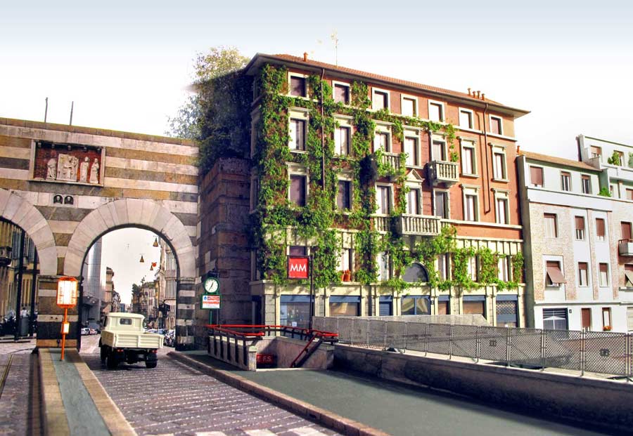

Mi associo al pensiero di Luciano. Però quel camioncino bianco visto di posteriore di fianco l'ingresso della metro porta ad una sproporzione ottica, l'altezza della balaustra di accesso è alta quasi quanto la sponda del mezzo e porta ad uno sgradevole effetto, togli il camioncino!!!!!!! Grandissimo

Silvio, anche io sono senza parole. Il realismo e il dettaglio dei palazzi sono davvero incredibili.
I plastici in stile italiano è molto difficile che siano ambientati nelle città vista la carenza di edifici in stile.
Una delle pochissime eccezioni almeno a quanto mi risulta, è proprio questo plastico di Silvio.

Trovi? A me invece ancora non convince... Ci sono alcune aree troppo scure e altre quasi fulminate, per non parlare di un sacco di colori falsati. È vero che lo spazio è angusto, ma ci lavorerò sopra.
L'ideale naturalmente sarebbe il sole, ma si ferma solo da un lato del plastico... dovrei togliere il tetto!
Urka è vero... elimino l'ingresso in metrò (è in lista per essere rifatto)

Se per i mattoni a faccia vista usi il cartoncino Faller, io proverei con quello per la scala N, a me piaceva di più.
