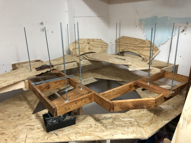

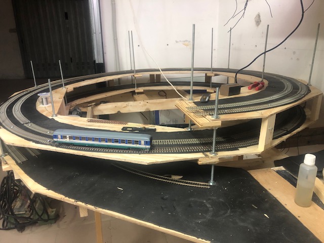

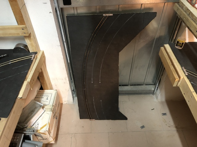

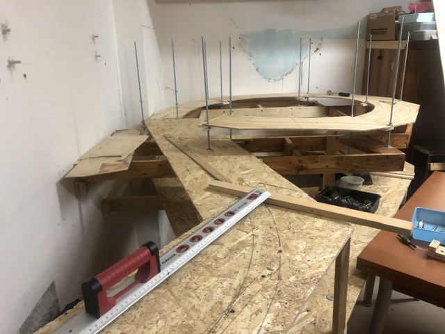

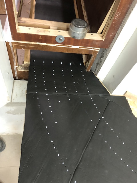

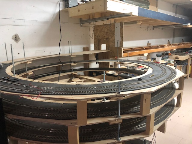

Salve a tutti!
Il lavoro di ri-costruzione del plastico è ripreso, grazie anche a qualche giorno di ferie!
Ho ricostruito le strutture che ospiteranno la stazione nascosta e quelle dedicate alla linea di parata.
E poi ho realizzato la prima salita elicoidale che collega questi due livelli con raggio di curvatura esterno di 73 cm ed interno 67 cm. L’esterno dedicato alla salita.
La pendenza è di 2,5 cm/metro, così spero di non avere problemi a far salire convogli di 10/12 carrozze ne relativi alla circolabilitá delle carrozze (acme :D )
La linea di parata è composta da 3 moduli 190x50 cm sui quali riprodurrò l’ennesima tratta della mia amata linea tirrenica.
Il lavoro continua.........

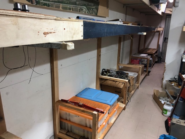

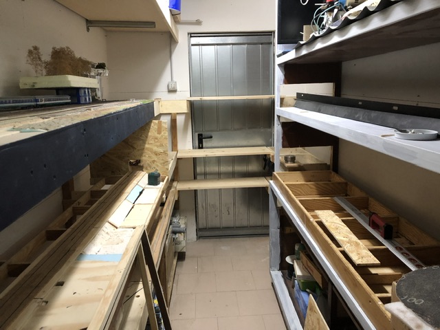

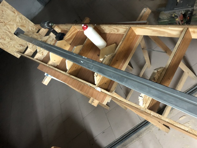

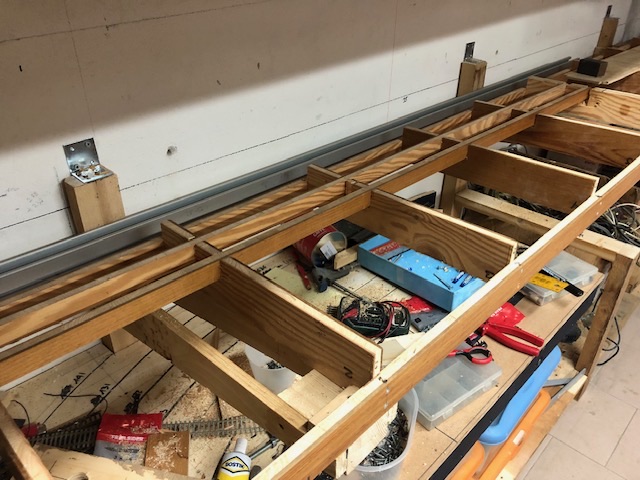

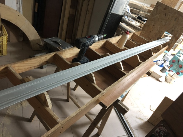

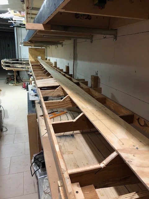

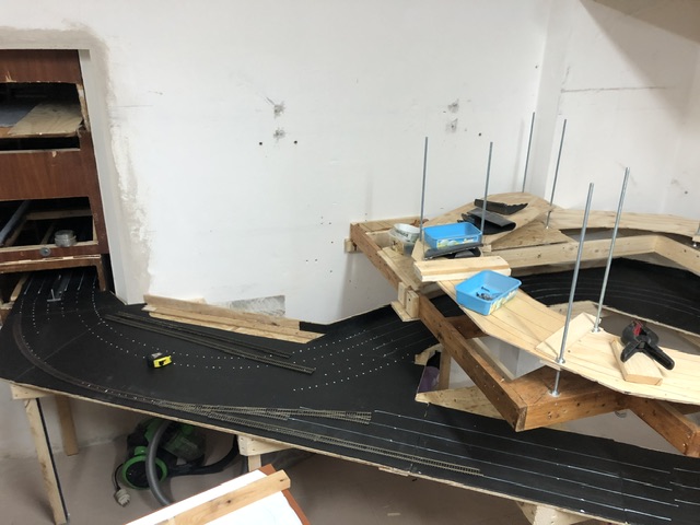

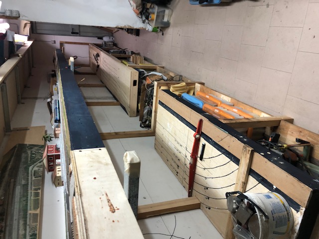

Il lavoro di falegnameria procede ed ho definito i tre livelli su cui si snoda il tracciato.
A breve (spero) sarà la volta della seconda rampa elicoidale in modo da poter collegare anche il lato sud.

 Oggetto del messaggio: Re: PLASTICO: Il plastico della maremma
MessaggioInviato: sabato 30 marzo 2024, 15:32
Messaggi: 327
Buon lavoro, Alessandro. La lunghezza dalla linea a doppio binario è imponente. Ben adeguato per treni di composizione realistische!
Ben proseguimento e una volta collegato gli rampi elicoidali e il completamento di posa dei binari puoi fare gli primi corse prove di treni. Sperò da poter vedere da persona!
Cordiali saluti e Buon Pasqua!
Robert
MessaggioInviato: sabato 30 marzo 2024, 21:02
Messaggi: 1011
Località: Grosseto
Robert
Ancora ciao Robert
Il rettilineo è composto da tre moduli lunghi 190 cm ciascuno, quindi 570 cm in totale ed in più ci sarà un ulteriore modulo lungo 230 cm con paesaggio rappresentato nelle ultime due foto, proseguimento della linea.
Conto di realizzare la struttura mancante durante il mese di aprile anche per poter capire quanti binari flessibili e scambi saranno necessari (non sono in grado di eseguire un progetto al cad.....)
Approfitto per augurare a te ed agli altri “ forumisti” una buona Pasqua!

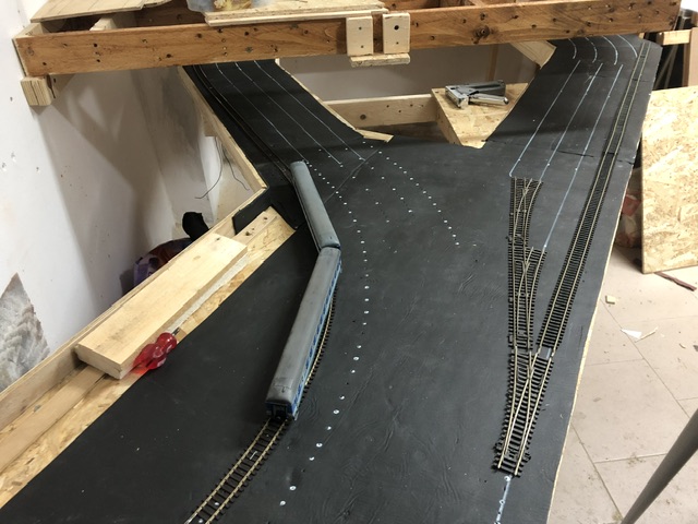

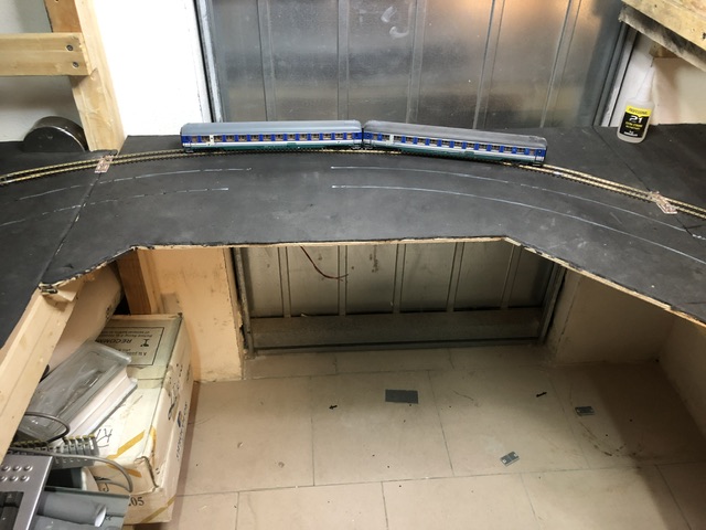

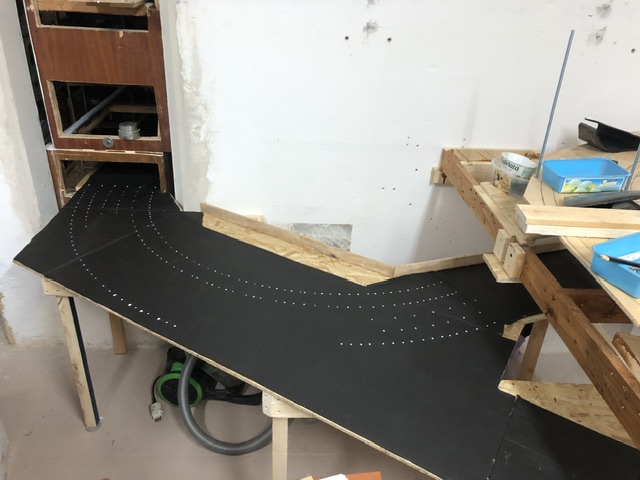

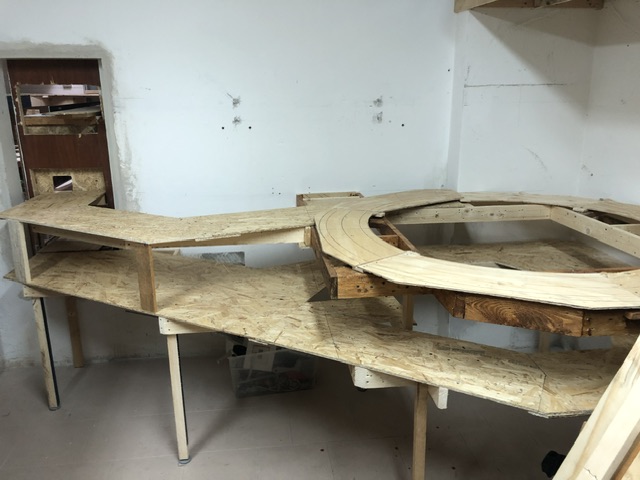

I lavori strutturali (di falegnameria) proseguono e questo lato del plastico dedicato al proseguimento della stazione nascosta e alla seconda elicoidale che collegherà il secondo al terzo piano relativo alla stazione sta prendendo forma.

La struttura di base della elicoidale è finita e sto iniziando a posare i binari della stazione nascosta al primo piano.

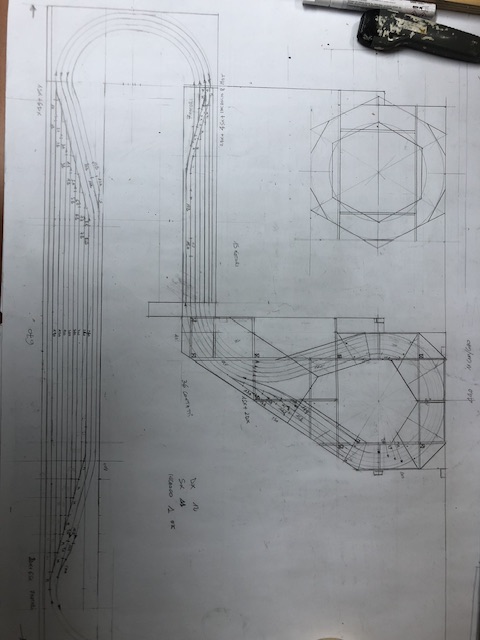

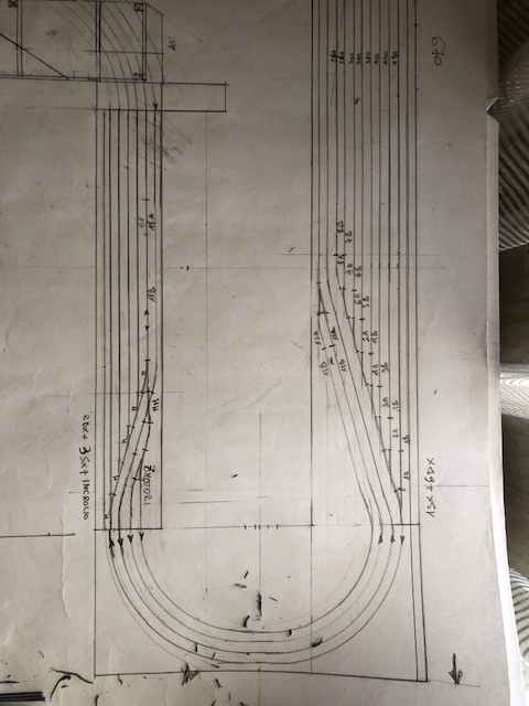

Aggiungo il progetto di base “rigorosamente” fatto a mano :P

Il percorso non è altro che un grande “osso di cane” sviluppato su tre livelli: sul piano superiore c’è la stazione di Montepescali (GR), su quello intermedio c’è la linea di parata che rappresenta alcuni scorci esistenti tra la stazione menzionata e quella di Grosseto ed il piano più in basso è dedicato alla stazione nascosta.
Per collegare i due piani ho utilizzato due salite elicoidali che puoi vedere nelle pagine precedenti ed in costruzione in questa ed alle due estremità ci sono cappi di ritorno.
Spero di aver spiegato bene, magari vedrò di pubblicare uno schema più chiaro.

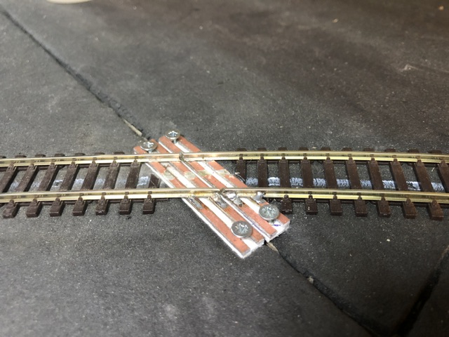

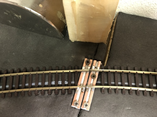

Sto proseguendo con il montaggio dei binari della stazione nascosta e su uno dei tre “ponti” smontabili ho fissato le estremità del delle rotaie con basette ramate.
MessaggioInviato: lunedì 6 maggio 2024, 7:46
Nome: Santino Toscano
Messaggi: 1982
Ciao Alessandro, sono ignorante della materia, ma sono anche curioso e quindi visto che mi sta venenedo una mezza idea per una porzione del mio plastico ti chiedo
a) dove si trovano le basette ramate come quelle in foto?
b) come effetuerai, o hai gia fatto, i collegamenti elettrici?
Grazie e complimenti per il tuo lavoro :wink:
Santino
MessaggioInviato: lunedì 6 maggio 2024, 8:16
Messaggi: 2883
A me le due rotaie mi sembrano in cortocircuito... :wink:
