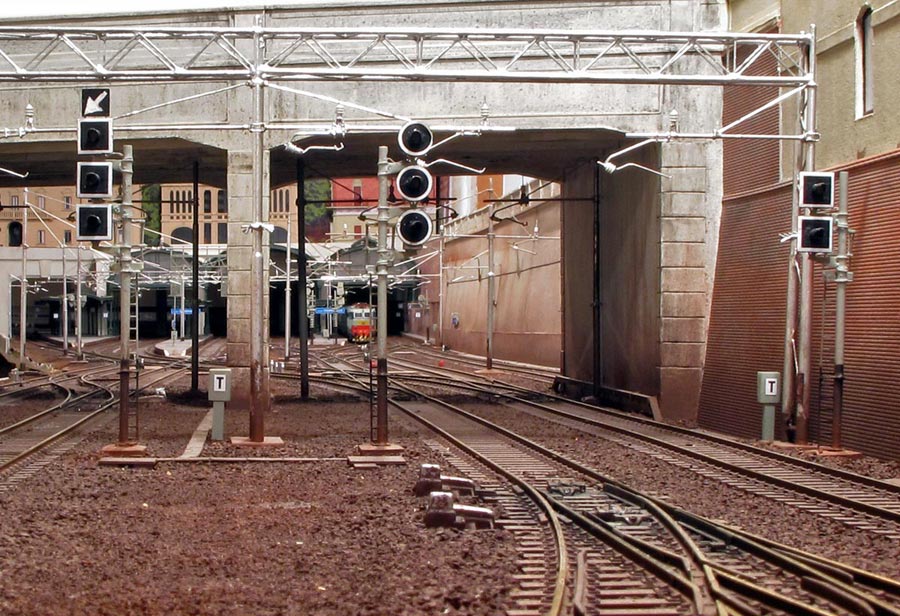

In questi giorni sto battendo un po' la fiacca e sto dedicando davvero pochissimo tempo al plastico, ma durerà poco: in programma la fine di Via Traversa.
Ciao!
ingresso.jpg [ 148.07 KiB | Osservato 6514 volte ]

In questi giorni, tra temperature pazze e mondiali, battiamo un po' tutti la fiacca, ma il tuo lavoro è sempre un bel vedere, posta pure altre foto, per favore :wink: !!!

Silvio, un dubbio: su quei segnali non ci dovrebbe essere la tabella che li qualifica come segnali di protezione interni, dato che probabilmente quella stazione adotta un segnalamento plurimo di protezione e partenza (vedi scambi anche in precedenza del segnale di protezione: ci vorrà un segnale di protezione anche per quegli scambi, no? )?
http://www.segnalifs.it/ clicca su "I segnali principali", poi "I segnali principali ed il loro uso" e scorri la pagina...

Come fai ad ottenere questa profondità di campo nelle foto? L'ultima postata è fenomenale! :shock:

Bomby ha scritto:
Silvio, un dubbio...
Nella realtà quei segnali non sarebbero posizionati lì, praticamente a ridosso dell'ingresso della stazione. Diciamo che idealmente la zona dove si trovano dovrebbe essere più lontana e lo stacco scenico dei due ponti dovrebbe aiutare il gioco. Poi ovviamente in alcune foto ad ampio respiro qualche incongruenza nasce spontanea.
Tra l'altro non sono molto sicuro che negli anni '70-'80 quei segnali avessero delle tabelle...
La foto postata è una parte di una foto più ampia scattata con una Canon Powershot G10 appoggiata sui binari, diaframma tutto aperto e funzione macro attivata.
Ciao!

Forse volevi dire diaframma tutto chiuso?

Oooops, certo, intendevo tutto chiuso e ho scritto tutto aperto! Grazie Marcello :wink:

Anche la freccia posta sui segnali a vela quadra è fuori ordinanza, si inserisce solo se si trovano allineati ad un segnale posto a sinistra riferito al binario adiacente.

emilio444 ha scritto:
Anche la freccia posta sui segnali a vela quadra è fuori ordinanza....
Giusto, quella va tolta :D
