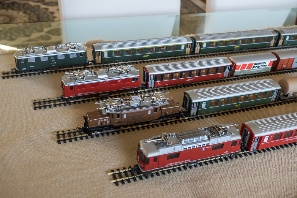

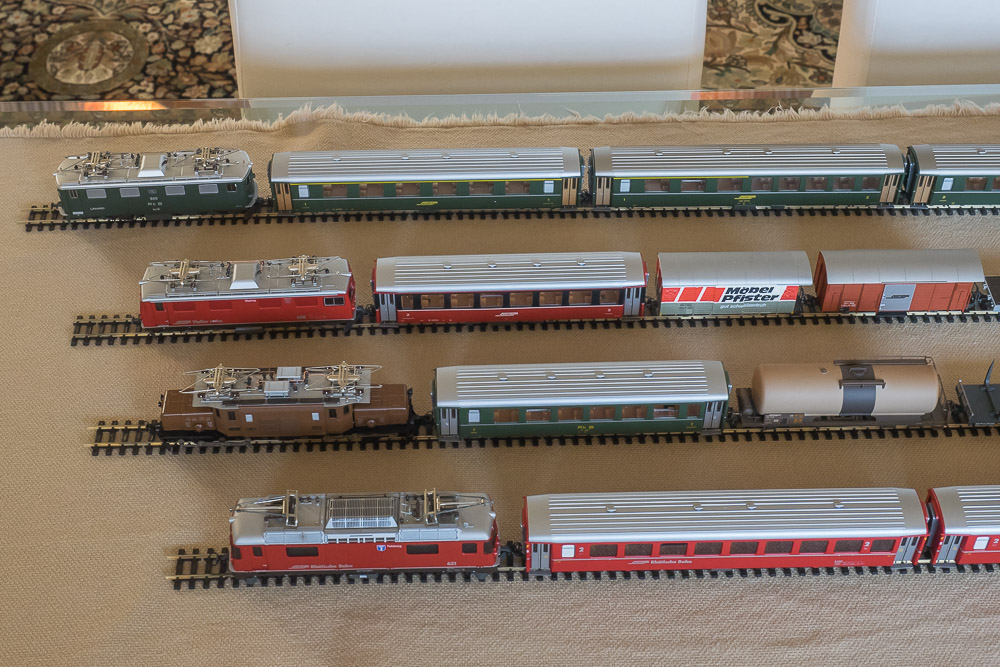

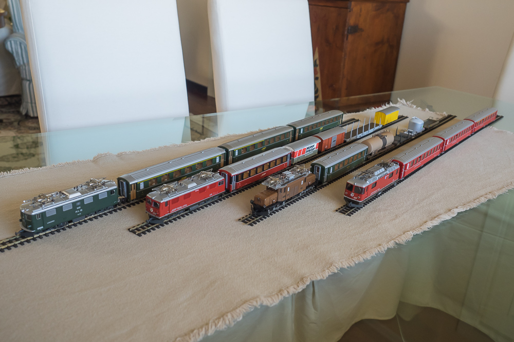

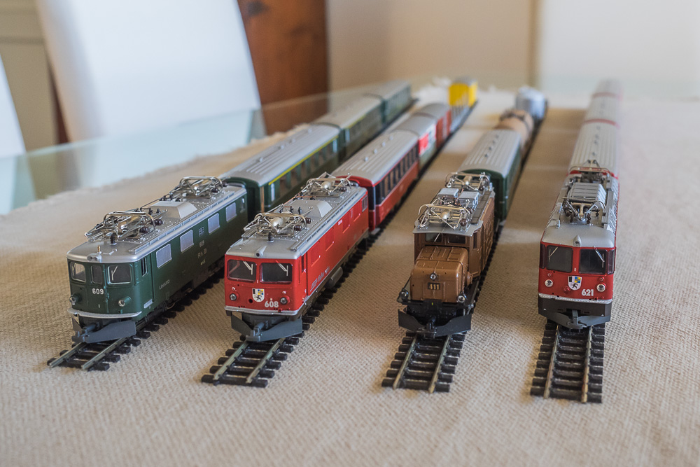

Il vagone Cargo Domizil è nella "lista della spesa" ma per il GmP sono già a posto.
Purtroppo entrambe le mie Ge 4/4 I, comprate su e-bay ad un prezzo molto conveniente, anche se mai usate accusano il peso degli anni e non hanno un funzionamento fluido.
Quindi in questi mesi per i vari collaudi (e quindi nelle foto che pubblico) ho agganciato i vagoni passeggeri verdi al coccodrillo ma era mia intenzione di usare quest'ultimo per un GmP ed ho già il vagone passeggeri a passo corto.
Ripubblico le foto di quando feci gli acquisti, oltre un anno fa.
Puoi vedere tutti i rotabili che posseggo (a parte il Tm 2/2 arrivato da poco).
So che non sono molti per il tuo standard ma nel plastico altri convogli non ci stanno proprio...
convogli RhB-1.jpg [ 294.13 KiB | Osservato 5797 volte ]
convogli RhB-2.jpg [ 229.58 KiB | Osservato 5797 volte ]
convogli RhB-3.jpg [ 240.55 KiB | Osservato 5797 volte ]
convogli RhB-4.jpg [ 241.45 KiB | Osservato 5797 volte ]

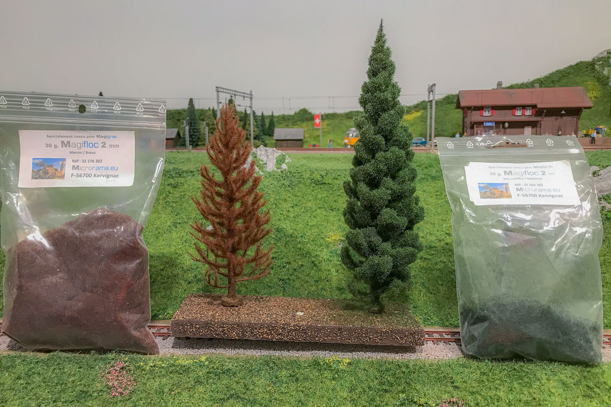

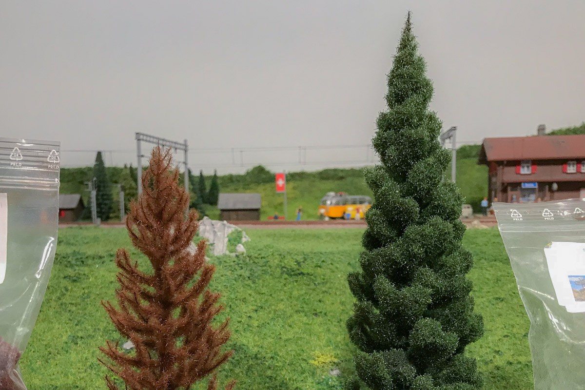

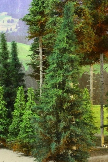

Proseguono i lavori che al momento si focalizzano sulle piante.
Ho fatto un pò di prove con i finissimi filamenti acquistati a Novegro.
Fasi:
1) preparazione tronco
2) incollaggio filamenti marroni e asciugatura
3) incollaggio filamenti verdi e asciugatura
4) finitura finale con vernice spray trasparente opaca (i filamenti sono troppo lucidi)
Forse con la somma delle fasi 2 e 3 i rami risultano troppo pieni... :(
Lascio parlare le foto:
questi sono i due alberi il cui tronco ho acquistato a Novegro dal venditore dei filamenti colorati...
prova alberi-1.jpg [ 258.93 KiB | Osservato 5647 volte ]
prova alberi-2.jpg [ 246.17 KiB | Osservato 5647 volte ]
Ultima modifica di Luca Solis il lunedì 30 marzo 2020, 10:09, modificato 2 volte in totale.

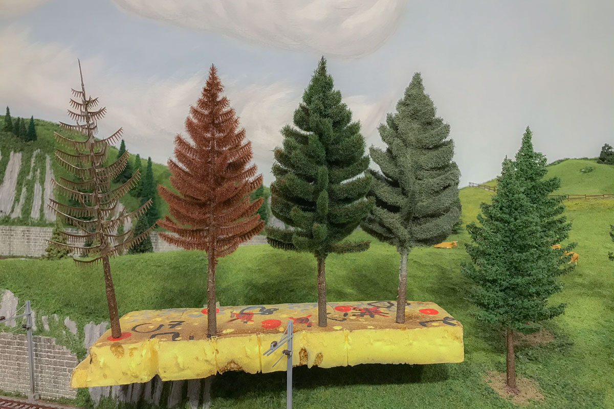

... stesso procedimento con i tronchi da assemblare della Heki.
Nelle foto vedete tutte le fasi del lavoro e il confronto con gli abeti già posati sul plastico e realizzati con il materiale floccato del kit Heki.
Il quarto abete (contando da sinistra) è stato verniciato con colore verde oliva invece del trasparente dato sul terzo albero...
Di nuovo i rami mi sembrano eccessivamente "pieni", forse la fase 2 va ridotta nelle quantità :?: :?:
prova alberi-3.jpg [ 244.01 KiB | Osservato 5646 volte ]
prova alberi-4.jpg [ 286.04 KiB | Osservato 5646 volte ]

....beh che dire.. il più bello e reale è quello già impiantato nel prato.... per gli altri prevedo un'unica sorte..quella che ho riservato ai primi che ho fatto più 20 anni fa... :( Secondo me non è corretta la maniera della realizzazione. Qui sotto un'abete di Anita Decor https://www.anitadecor.nl/c-1205040/wil ... ita-decor/ già fatto che io uso e dove trovi gli aghi in tante tonalità. Poi da osservare e capire https://www.mininatur.de/en/ https://www.modell-bahn.ch/forum/index. ... /&pageNo=1 e https://mbrmodel.eu/en/product-category ... ee/spruce/ che secondo me ha il miglior rapporto qualità-prezzo. Magari senti i pareri di altri e se credi ti dico come farei io. :D
Purtroppo* devo dare ragione a Paolone.. quello nel prato è decisamente migliore rispetto a questi ultimi.
*Mi spiego perché non vorrei essere frainteso :P mi fa piacere concordare con Paolone :D ma allo stesso tempo di dispiace dare un parere contrario al lavoro di Luca, visto che per il resto fa sempre un lavoro ottimo, quindi ecco il perché del "purtroppo".
 Oggetto del messaggio: Re: PLASTICO: Solis
MessaggioInviato: lunedì 30 marzo 2020, 22:16

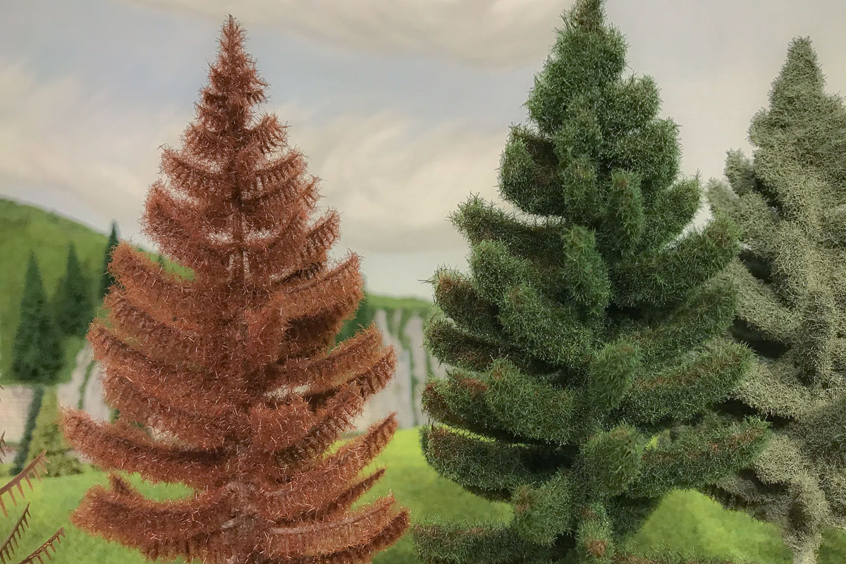

Luca dispiace dirlo, ma gli ultimi alberi io non li metterei neanche sul presepe :( .Scusa la franchezza, ma il tuo bel plastico merita di più.
Ti consiglio di seguire questo link:
https://stummiforum.de/viewtopic.php?f= ... 5#p1057642

concordo anche io. e aggiungo che gli alberi son proprio cacacazzi, non vengono neanche a me... :(
MessaggioInviato: martedì 31 marzo 2020, 8:53
Messaggi: 817
Località: Verona
Ora posso parlare.... :D
Il fantastico link di Axel - che purtroppo mi era sparito dalla memoria.. :( - ti spiega chiaramente la procedura da seguire col traduttore.
Nel tuo caso con le basi Heki e l'alto numero di realizzazioni io procederei così per realizzare un prototipo. Taglierei le frange dei rami a imitazione larice :twisted: . Appoggerei su un piano il semi albero e con un phon molto caldo cercherei di raddrizzare i rami sopratutto alle estremità. Monterei l'albero e con il Dremmel freserei i punti di incollaggio per rendere il tronco da ovale a rotondo. Non ti preoccupare se si assottiglia troppo. Colla. Io uso da tren'anni Legno Express di Poneral. E' una vinilica con proprietà di colla a contatto super veloce che attecchisce un po' su tutto e che non manca mai nei laboratori dei plasticari tedeschi. Polvere di legno. Gli americani usano spesso della "segatura" di tranciati di varie essenze per i sottoboschi e quindi di vari colori (forse c'è qualcuno in Europa che li commercia). Frullatore a manetta e colino. Con la polvere di legno più fine ottenuta la cospargerò su tutto l'albero dopo averlo pitturato con la Poneral + 20% di acqua. Dopo l'asciugatura - io mi servo anche del phon caldo..- se del caso un'altra passata. Poi con quella più grossa il tronco fino a raggiungere la circonferenza desiderata. Sostanzialmente l'incollaggio avviene sì tra legno e plastica ma alla fine sarà legno con legno creando una durissima crosta. Per il colore potrebbe anche non essere necessario...Quindi colla spray e primi passaggi con la fibra lunga, poi media e avanti https://www.anitadecor.nl/c-548223/strooimateriaal/ . Una volta che li realizzerai rapidamente in serie a gruppi di 30... :D :D
Ora io realizzerei un prototipo con quello che hai in casa.... :wink: :D
