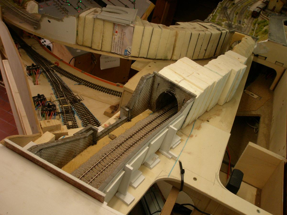

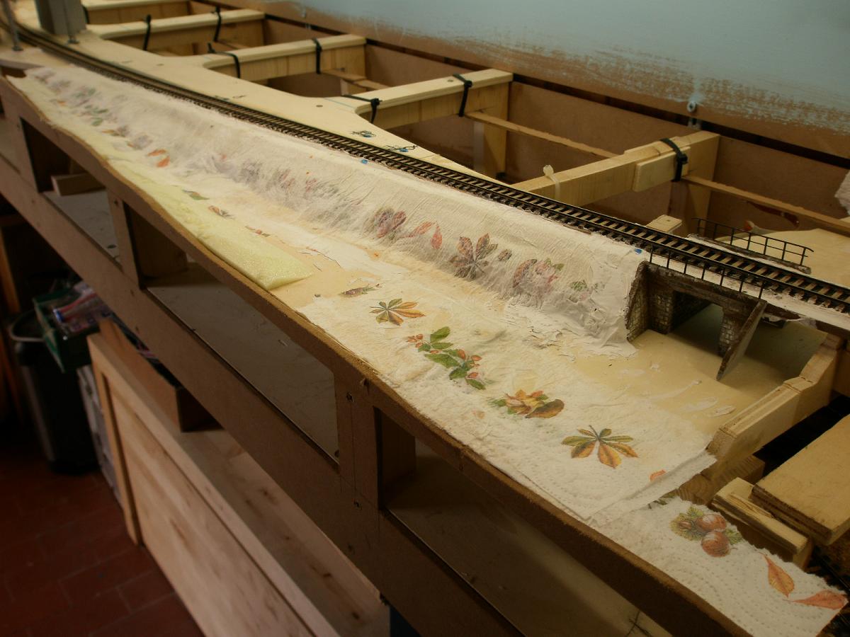

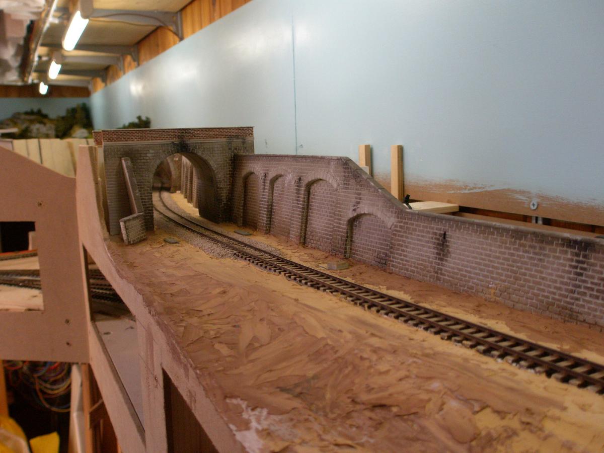

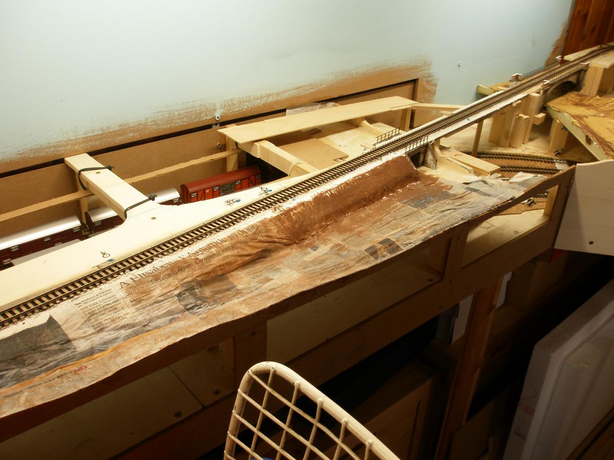

Un alltro aggiornamentino....
636.70 viadotto.JPG [ 93.92 KiB | Osservato 10733 volte ]
637.70 viadotto.JPG [ 128.17 KiB | Osservato 10733 volte ]
638.70 viadotto.JPG [ 151.36 KiB | Osservato 10733 volte ]
639.70 viadotto.JPG [ 111.16 KiB | Osservato 10733 volte ]
640.70 viadotto.JPG [ 135.06 KiB | Osservato 10733 volte ]
641.70 viadotto.JPG [ 129.16 KiB | Osservato 10733 volte ]
642.70 viadotto.JPG [ 114.28 KiB | Osservato 10733 volte ]
643.70 viadotto.JPG [ 109.05 KiB | Osservato 10733 volte ]
MessaggioInviato: domenica 17 marzo 2013, 20:47
Messaggi: 1122
644.70 nuovo ponte e alveo fiume.JPG [ 107.52 KiB | Osservato 10730 volte ]
645.70 panoramica .JPG [ 91.43 KiB | Osservato 10730 volte ]
646.70 panoramica.JPG [ 106.24 KiB | Osservato 10730 volte ]
647.70 panoramica.JPG [ 128.33 KiB | Osservato 10730 volte ]

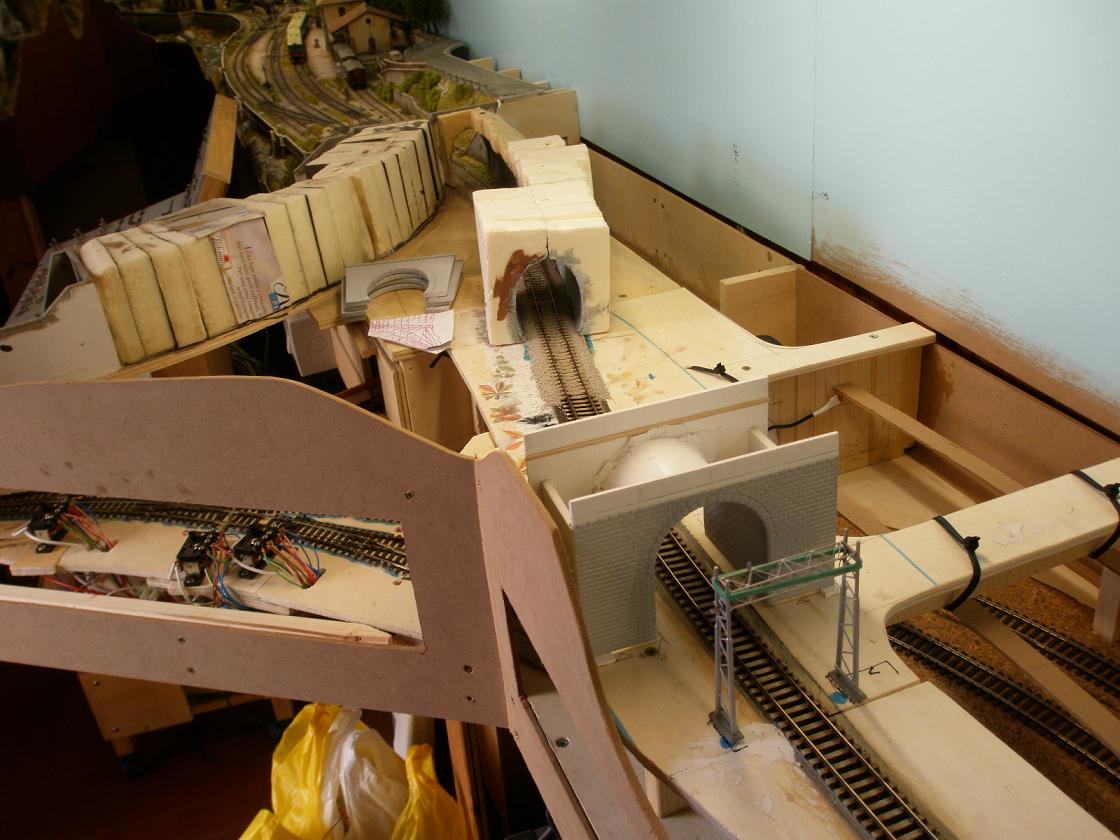

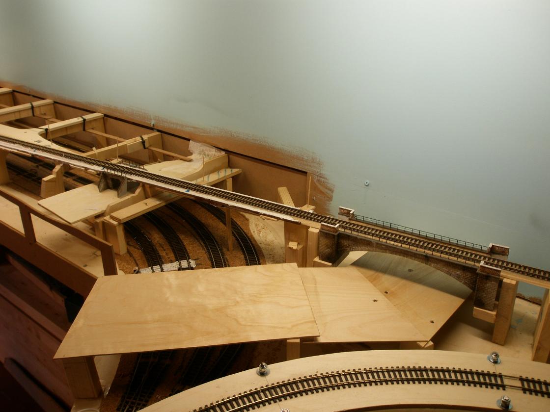

MessaggioInviato: giovedì 28 marzo 2013, 15:25
Messaggi: 1122

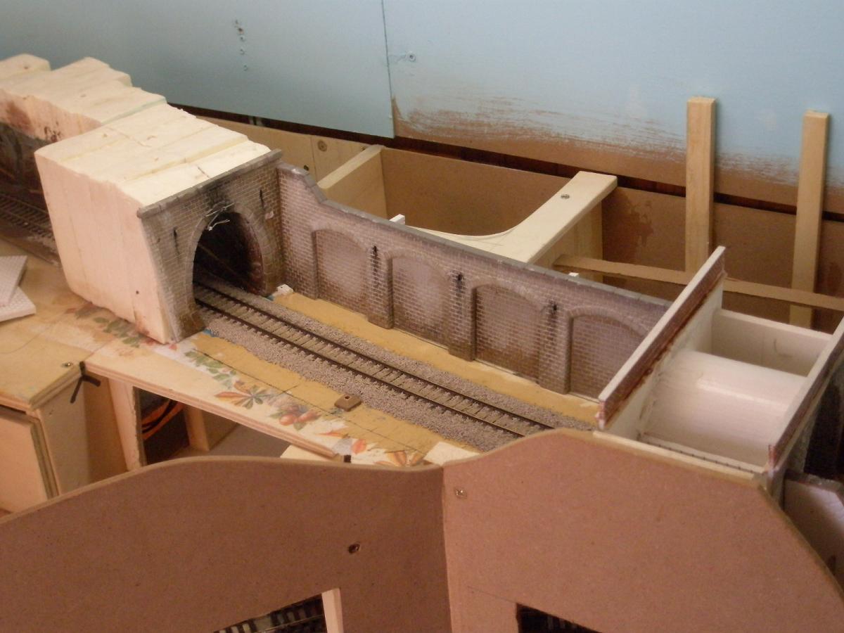

Ancora un passetto in avanti....
648.71 passerella.JPG [ 131.84 KiB | Osservato 10513 volte ]
649.71 passerella.JPG [ 147.14 KiB | Osservato 10513 volte ]
650.71 passerella.JPG [ 105.71 KiB | Osservato 10513 volte ]

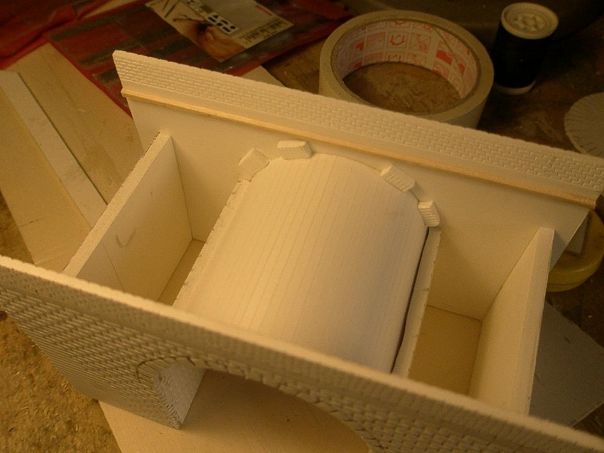

651.71 fissaggio galleria e viadotto.JPG [ 130.1 KiB | Osservato 10513 volte ]
652.71 muraglione.JPG [ 147.35 KiB | Osservato 10513 volte ]
653.71 muraglione.JPG [ 157.79 KiB | Osservato 10513 volte ]
654.71 muraglione.JPG [ 161.76 KiB | Osservato 10513 volte ]
655.71.JPG [ 145.47 KiB | Osservato 10513 volte ]

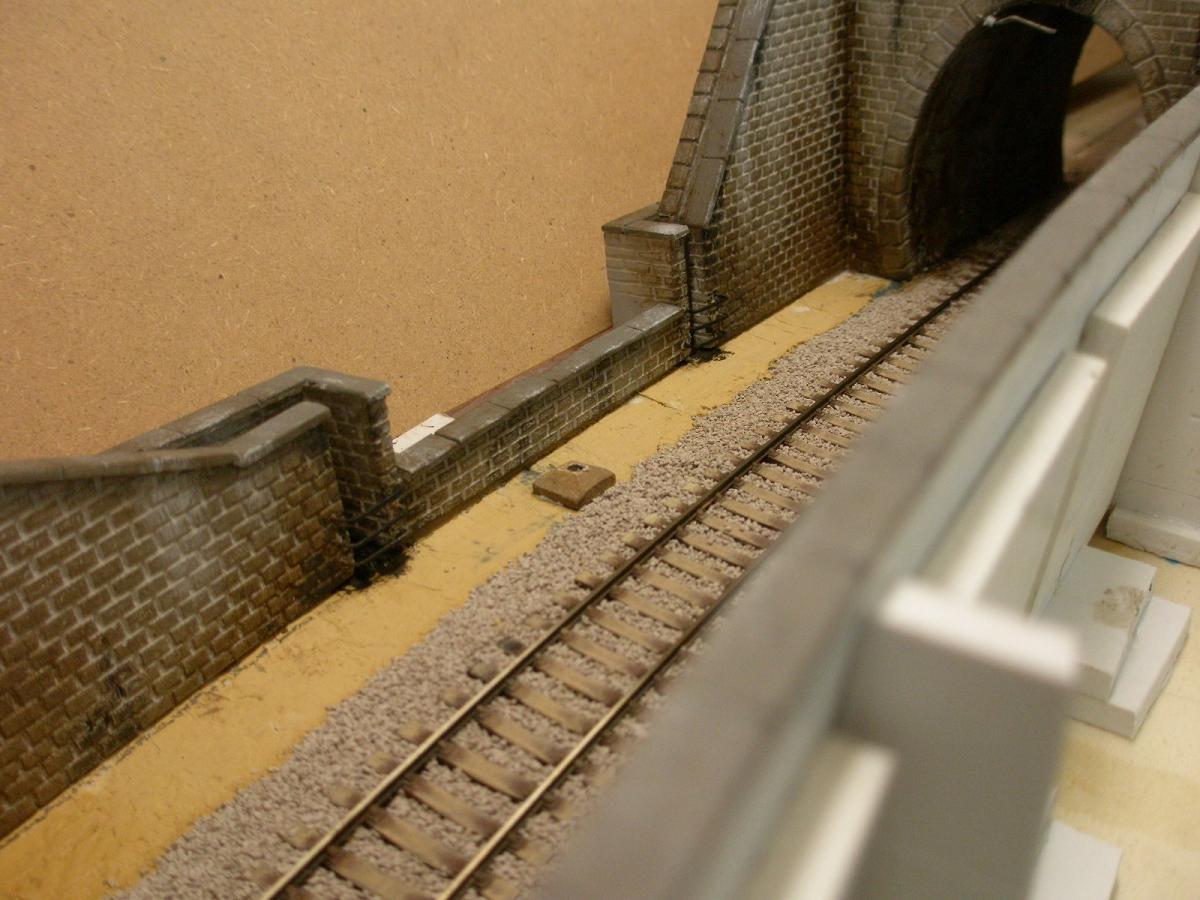

....continua....
656.71.JPG [ 117.08 KiB | Osservato 10510 volte ]
657.71.JPG [ 123.09 KiB | Osservato 10510 volte ]
658.71.JPG [ 153.82 KiB | Osservato 10510 volte ]
659.71.JPG [ 149.31 KiB | Osservato 10510 volte ]
660.71.JPG [ 137.61 KiB | Osservato 10510 volte ]
661.71.JPG [ 134.7 KiB | Osservato 10510 volte ]
662.71.JPG [ 136.4 KiB | Osservato 10510 volte ]
663.71.JPG [ 159.29 KiB | Osservato 10510 volte ]

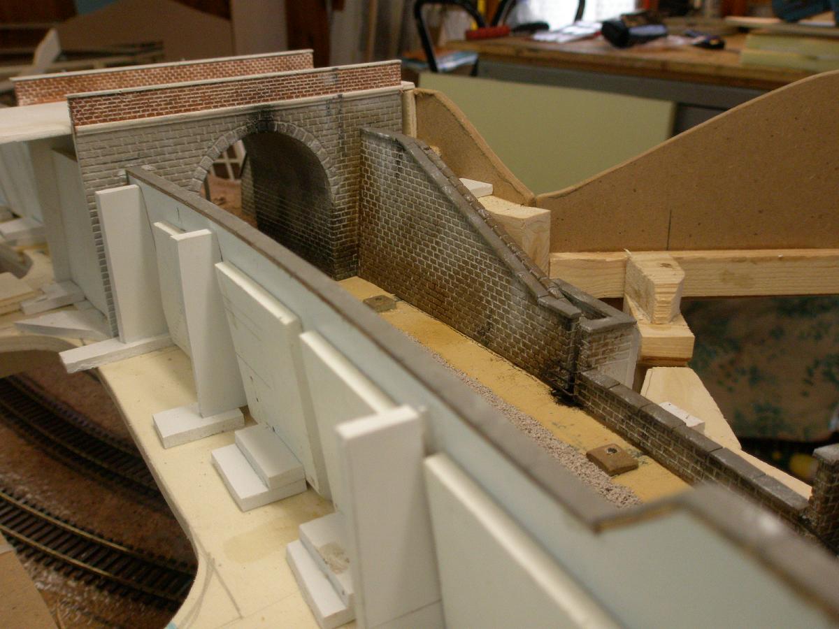

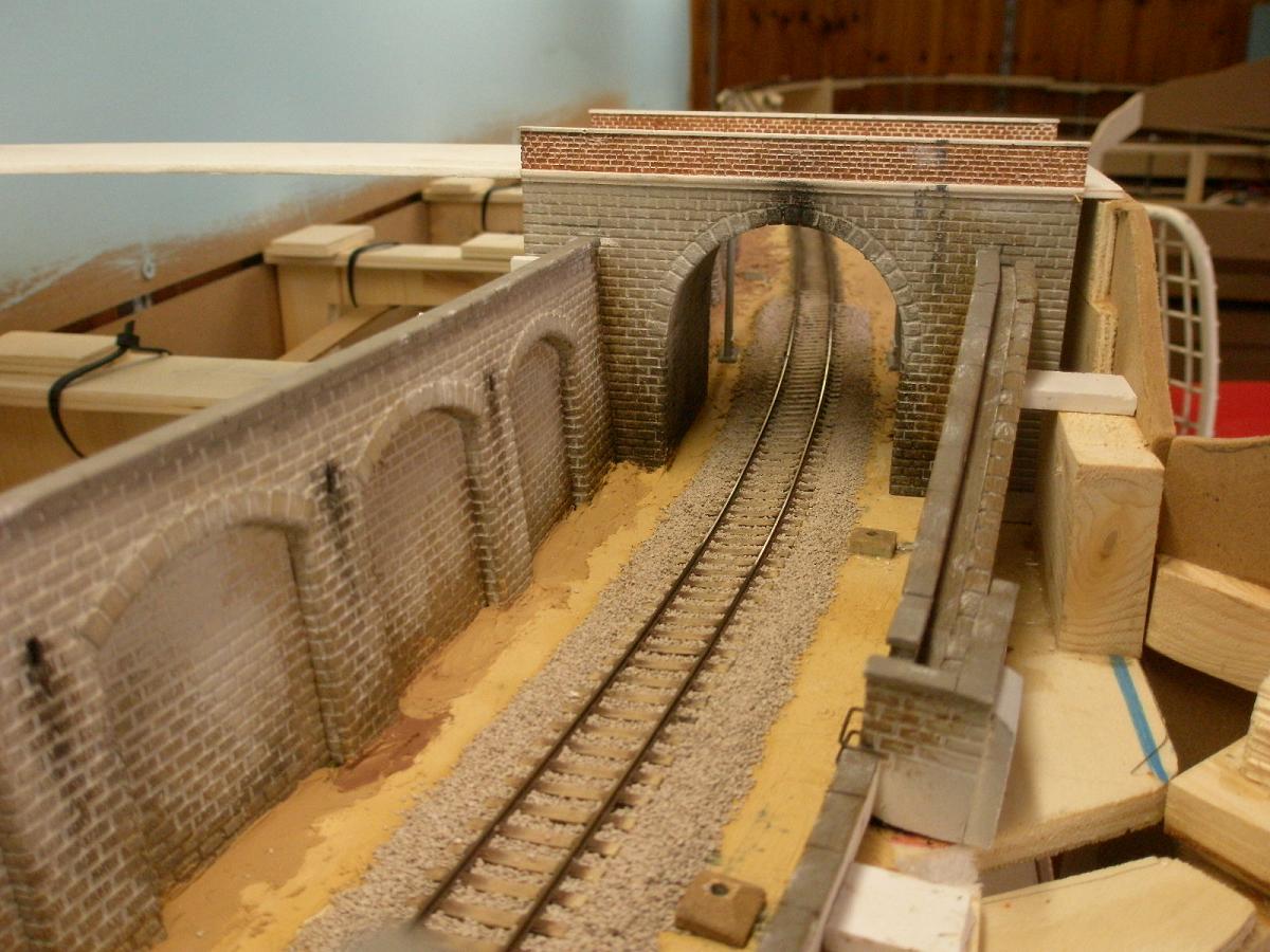

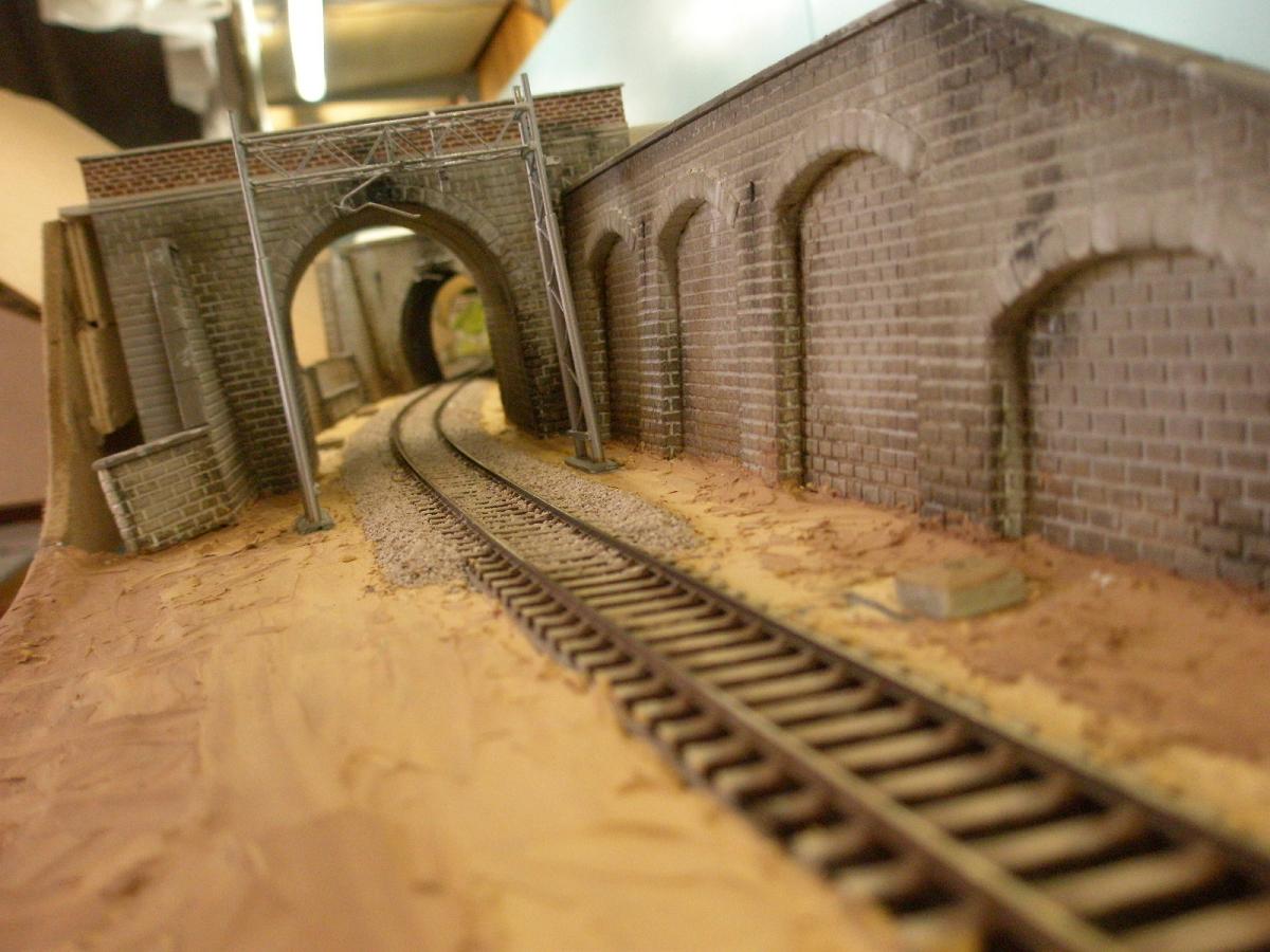

MessaggioInviato: giovedì 28 marzo 2013, 20:14
Bellissimo Luciano!!!

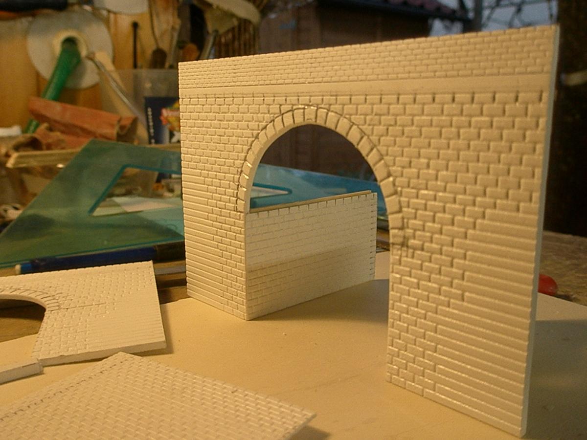

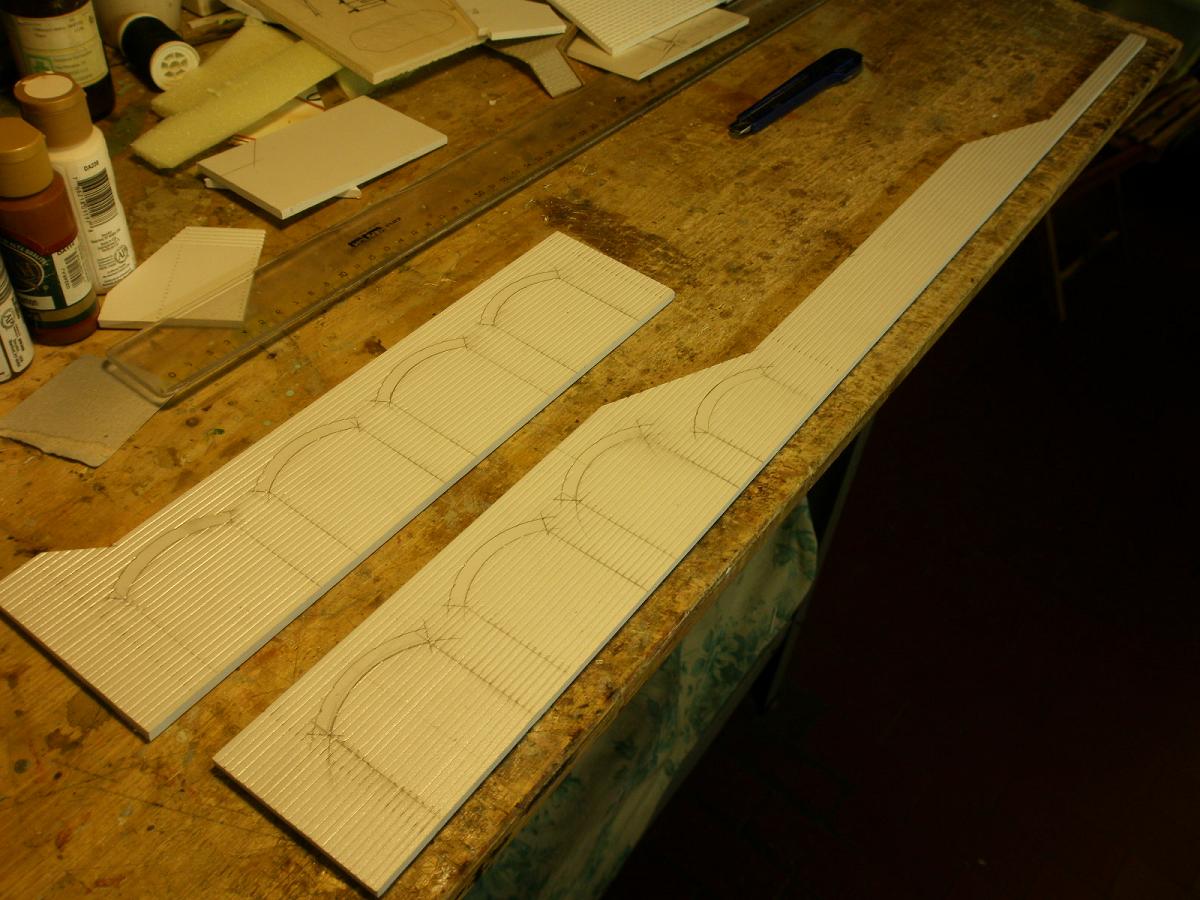

Ti posso chiedere che colori hai usato per i vari mattoni?
MessaggioInviato: giovedì 28 marzo 2013, 20:32
Messaggi: 1122
Ho dato una base di primer grigio spray.Poi sono passato agli acrilici ad acqua. Prima il grigio più scuro e quindi, a pennello secco, le sfumature di marrone scuro e nero.

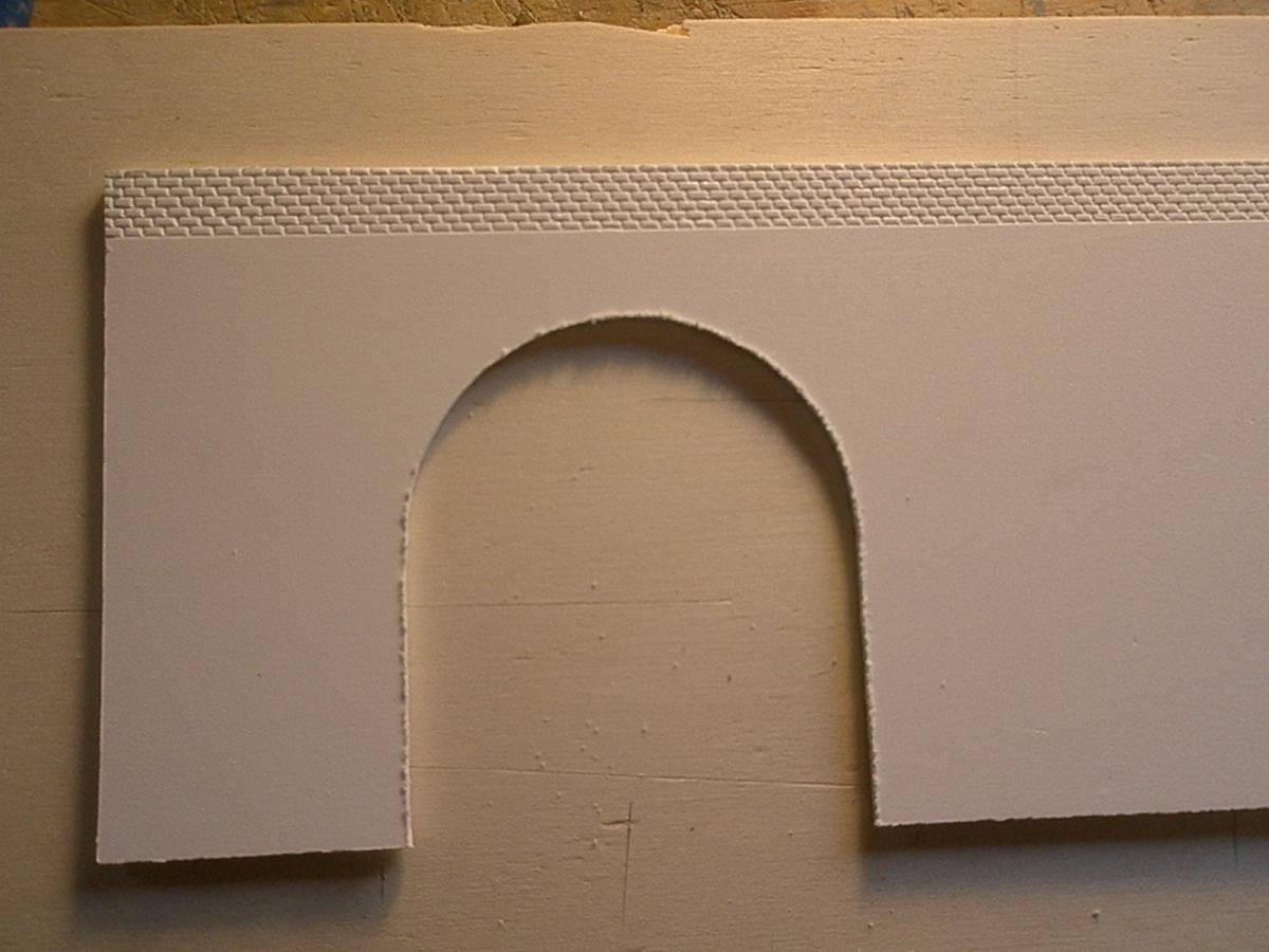

MessaggioInviato: giovedì 28 marzo 2013, 20:34
Iscritto il: domenica 2 marzo 2008, 15:37
Messaggi: 22
Località: cherasco (cn)

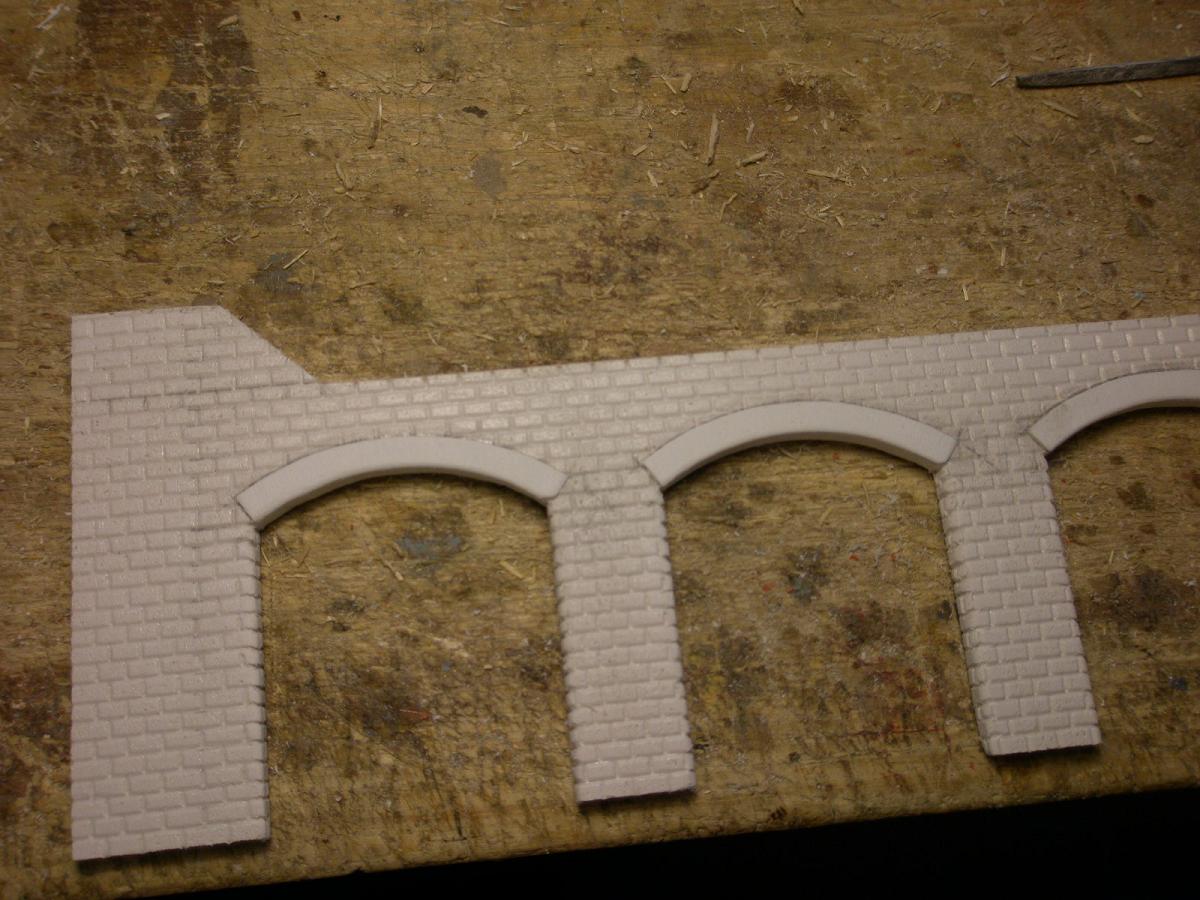

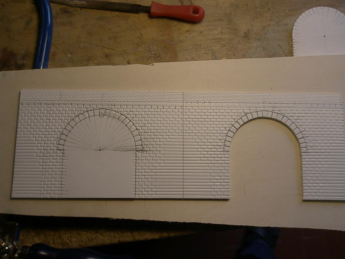

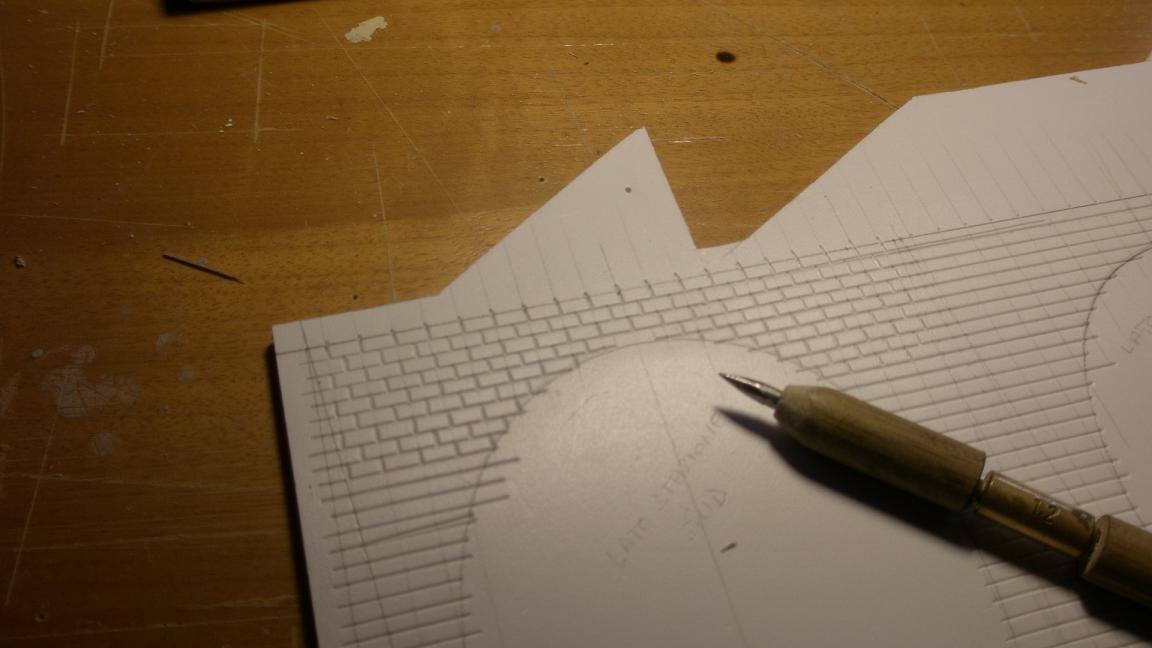

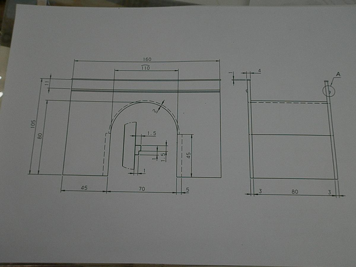

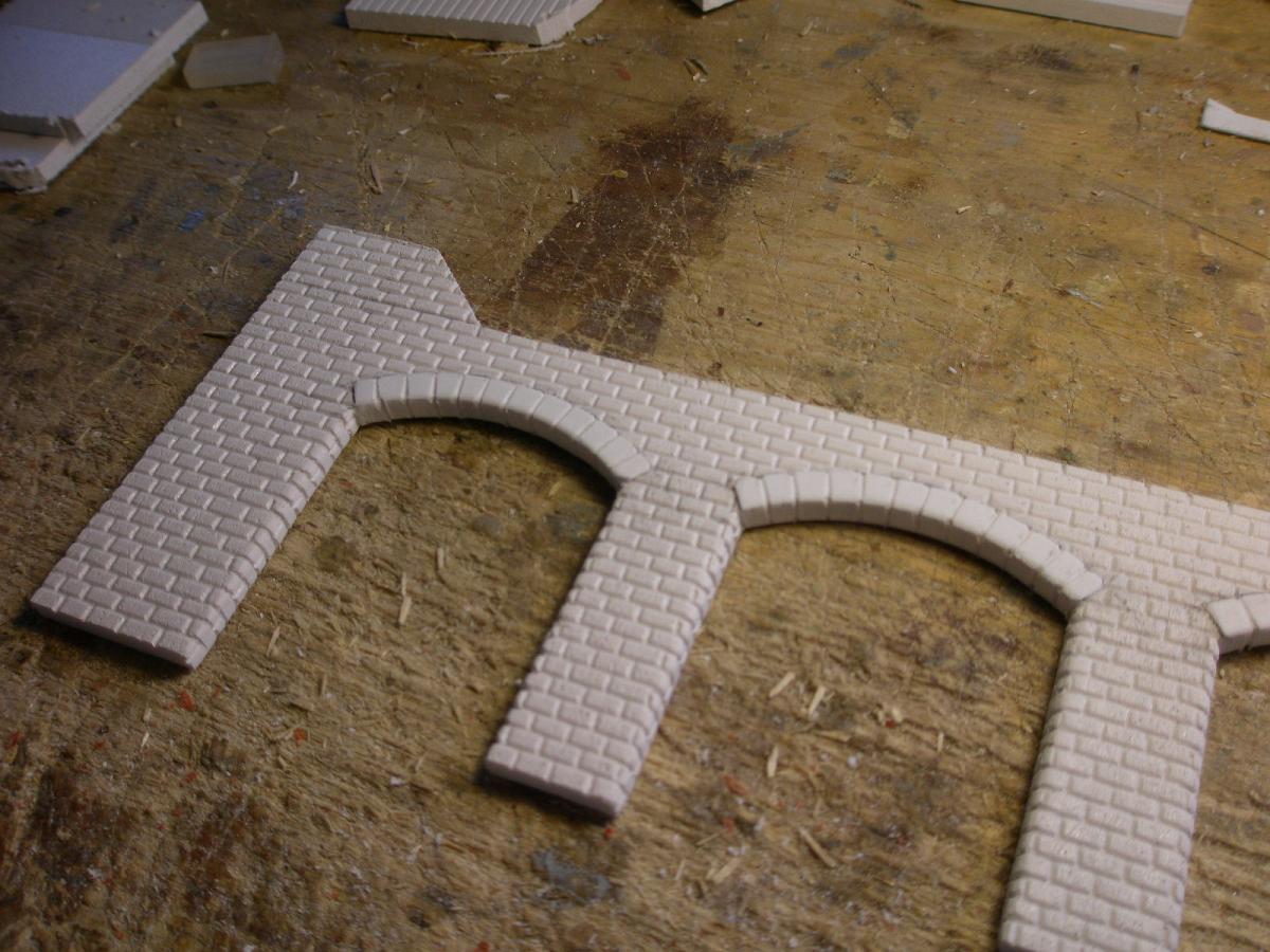

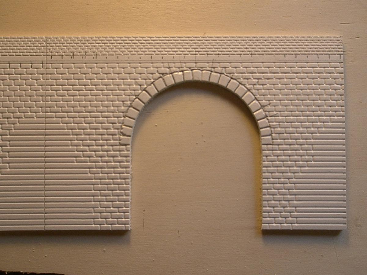

Ti faccio una domanda anche io. Cosa usi tu per incidere le fughe nel forex?
MessaggioInviato: giovedì 28 marzo 2013, 21:56
Messaggi: 1122
Vedi immagine allegata.
64.9 portali.JPG [ 71.93 KiB | Osservato 10388 volte ]
MessaggioInviato: venerdì 29 marzo 2013, 11:35
Messaggi: 1512
Mi piace molto la colorazione dei muri e portali,che tecniche usi?Saluti.
MessaggioInviato: venerdì 29 marzo 2013, 13:46
Messaggi: 1122
Ti ringrazio.Per la risposta guarda cosa ho risposto a Roby FS appena sopra!
Luciano
MessaggioInviato: venerdì 29 marzo 2013, 13:47
Iscritto il: venerdì 1 ottobre 2010, 15:10
Messaggi: 173

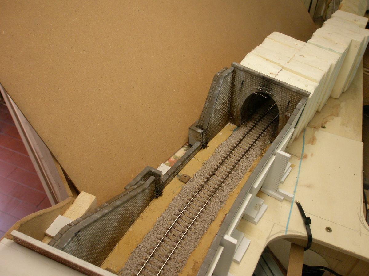

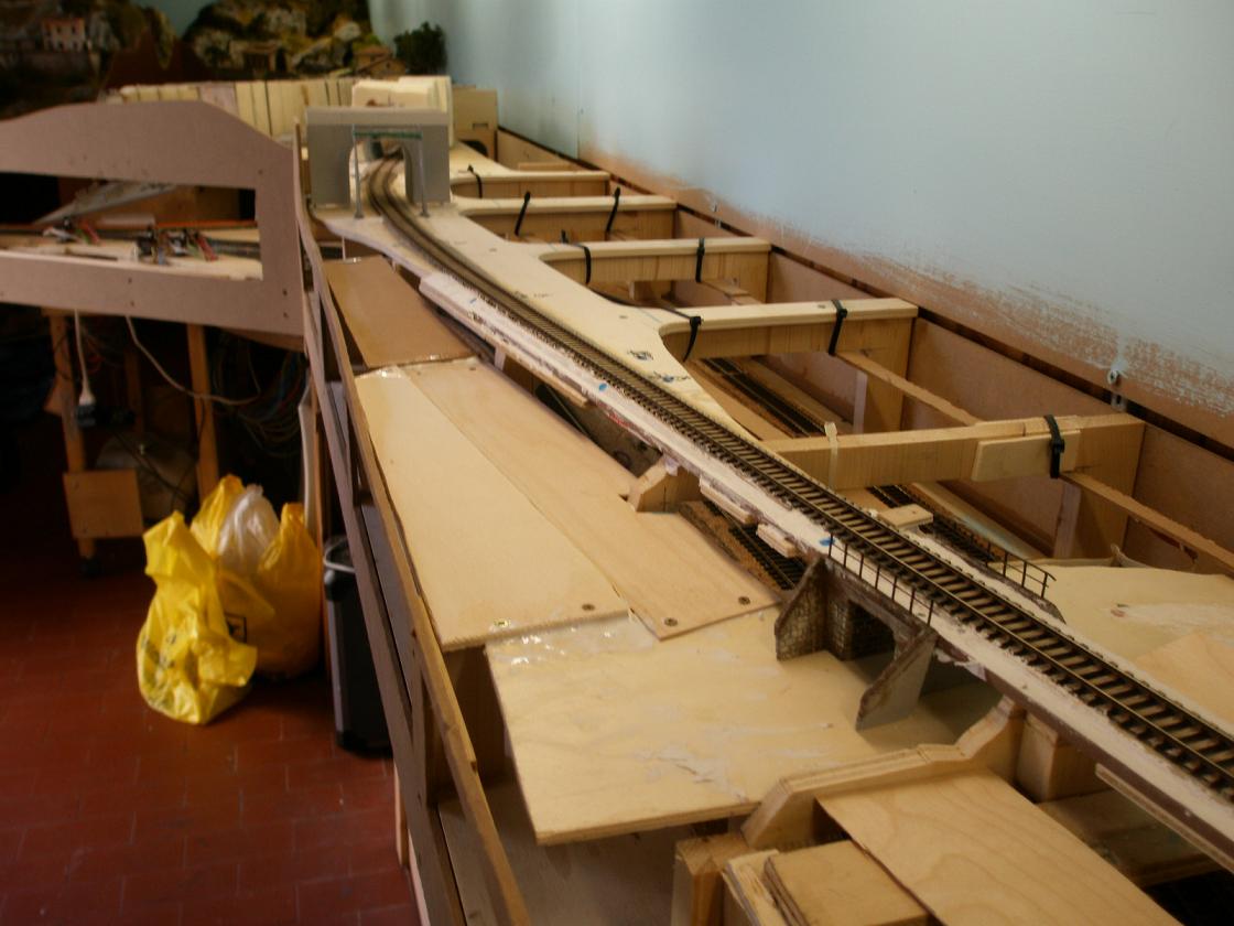

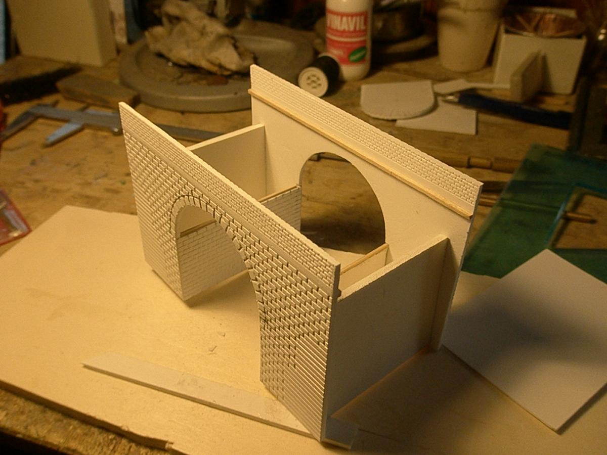

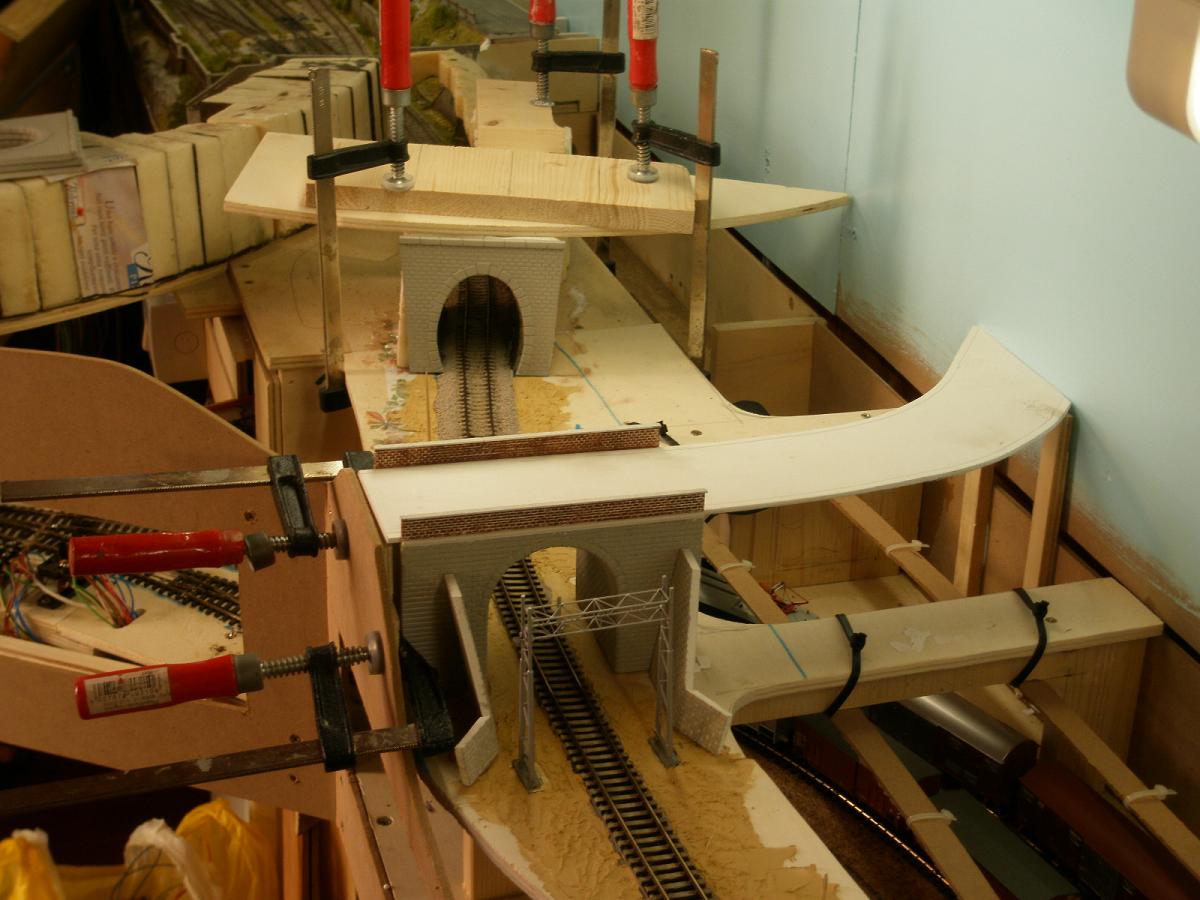

Buonasera Sig. Luciano, innanzitutto le faccio i miei più sinceri complimenti per l'opera d'arte che sta realizzando,e poi sopratutto per l'eccellente manualità con la quale realizza i vari elementi in forex che ho avuto il piacere di toccarli con mano in un noto "covo di modellisti"....un insolito "secondo binario" in quel di Firenze!
Sono alle prime armi e sto cercando di riprodurre un piccolo diorama di una linea secondaria in rilevato, dove vorrei inserire proprio il suo sottovia, una domanda (forse anche un po' stupida!), lei ha utilizzato elementi per rialzare il binario in corrispondenza del rilevato del sottovia? tipo listelli in sughero o latro, che facciano da sagoma al ballast ferroviario? dalle foto sembrerebbe di no, però vorrei avere una sua conferma... la tonalità di massicciata che ha usato, è da rifinire, o è definitiva?
Un saluto
Elia
MessaggioInviato: venerdì 29 marzo 2013, 14:08
Messaggi: 1122
Un saluto
Elia
Ciao.Visto che frequenti quel"covo", mi piacerebbe anche conoscerti! Veniamo alla tua domanda che non è per niente stupida. Ho realizzato quei sottopassi lasciando uno spazio tale che ognuno se lo può riempire a proprio uso. Sul mio plastico, la rotaia poggia su multistrato di 8 mm. Lo spazio laterale che rimane ,sarà riempito con stucco e quindi con la massicciata. La massicciata è della Woodland grigio chiaro. Rimarrà così! La sporcherò solo un po' vicino alla rotaia.

Messaggi: 2844
Complimenti ancora Luciano.
Sei veramente attento nel cogliere quei particolari che "FANNO FERROVIA" come , ad esempio, nelle foto 660.71 e 659.71 ........
Bravo
