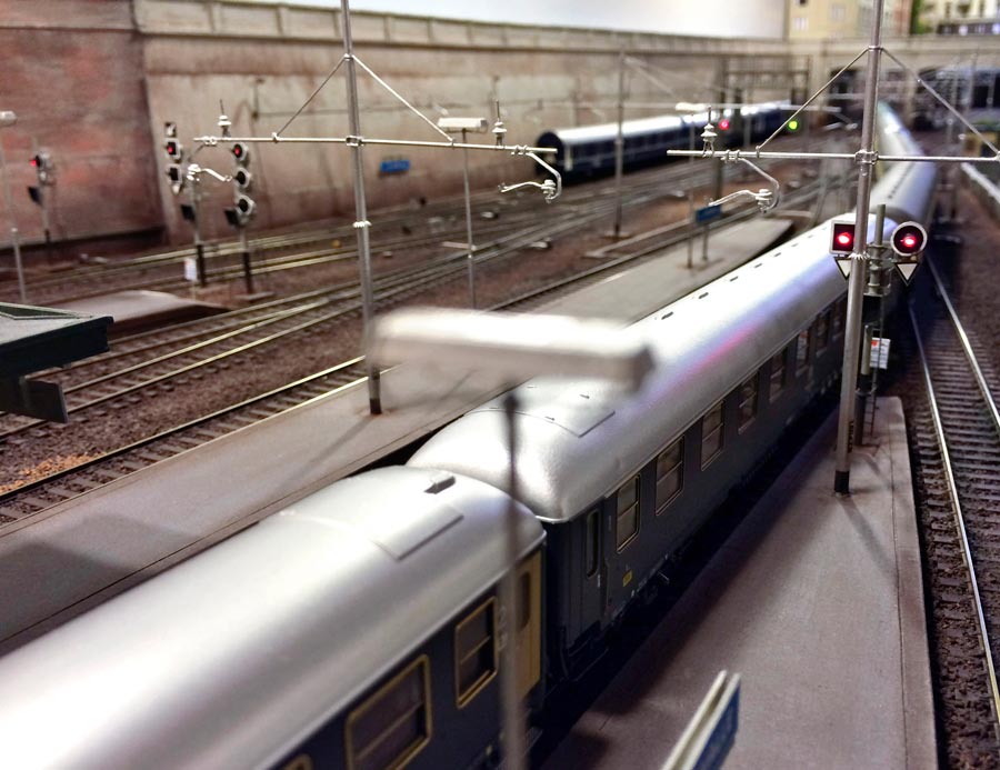

Nella realtà quei segnali non sarebbero posizionati lì, praticamente a ridosso dell'ingresso della stazione. Diciamo che idealmente la zona dove si trovano dovrebbe essere più lontana e lo stacco scenico dei due ponti dovrebbe aiutare il gioco. Poi ovviamente in alcune foto ad ampio respiro qualche incongruenza nasce spontanea.
Tra l'altro non sono molto sicuro che negli anni '70-'80 quei segnali avessero delle tabelle...
La posizione mi pare adatta ad un segnale "interno". Condivido però il dubbio sulla presenza di tabelle all'epoca...

Confermo che tutta la normativa sul segnalamento plurimo, comprese le tabelle INT e EST e quella di identificazione della piena linea (triangolo viola su fondo bianco) è stata introdotta nel 1999!

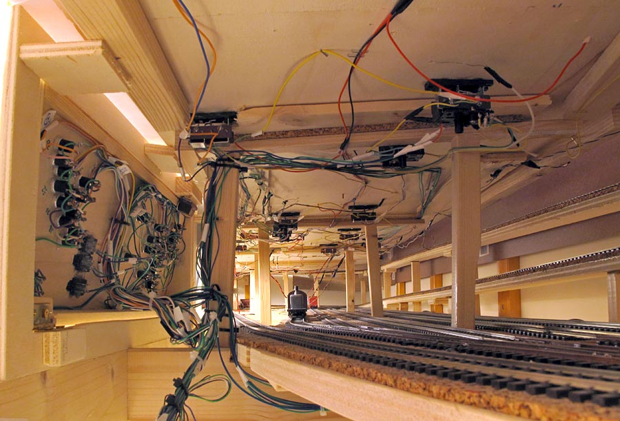

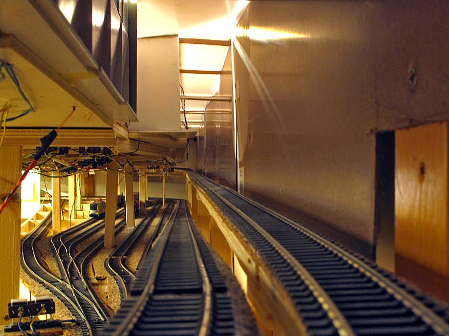

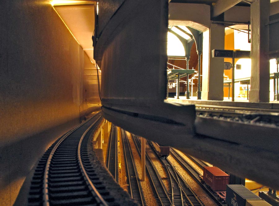

Ma cosa c'è sotto Milano Chiaravalle? La stazione nascosta e tutta la struttura del plastico... in tutto il suo disordine! Pensare che durante la progettazione mi ero ripromesso di fare una cosa pulita e ordinata, ehehehe!

A me sembra una cosa molto pulita ed ordinata, dovresti vedere la mia!!!
Una domanda: per i feed dell'alimentazione DCC, hai creato un bus e poi collegato i vari tratti? E se si come hai realizzato i collegamenti? Vorrei evitare di tagliare il bus principale di alimentazione ogni due metri per i vari feed e collegarli con in nastro!!!
Massimo
In realtà ho fatto proprio così: c'è una coppia di fili che corre per tutto il plastico con svariati collegamenti qua e là dove serviva. I fili di alimentazione non sono mai stati tagliati di netto ma solo "spellati" per permettere ai vari fili provenienti dai binari di avvolgersi su di essi. Le varie giunzioni, oltre a essere state protette da nastro isolante, sono state anche saldate per sicurezza.
A monte di tutto un semplice switch fa funzionare il plastico in analogico (due trasformatori Fleischmann 6755, uno per livello) o in digitale (Dynamis Bachmann). Scambi, segnali e luci restano però sempre analogici.

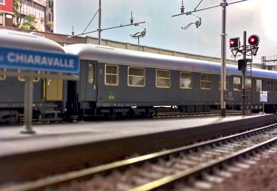

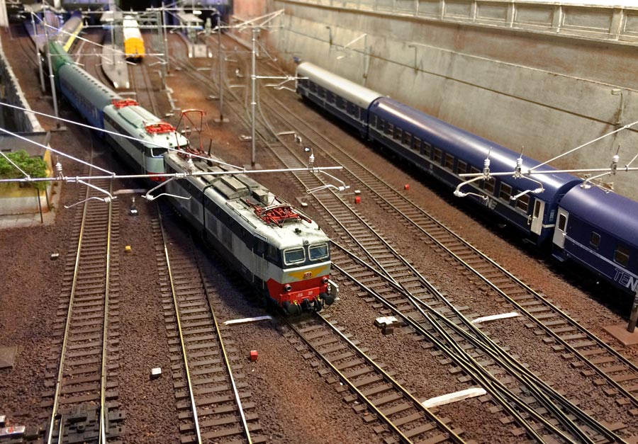

Buone vacanze da Milano Chiaravalle!
Prenderò il diretto per Genova Brignole e poi magari l'Espresso per Cerbère-Port Bou...

Ciao Silvio, buone vacanze. Bel espresso che parte da Milano Chiaravalle per Genova, purtroppo non si vede la locomotiva alla testa del convoglio. Sicuramente un Caimano o anche una Tartaruga. Dal resto, un impianto fantastico e di altissima realizzazione. Complimenti e forse si puo vedere l' espresso anche della testa... . :wink:
Cordiali saluti e buon riposo!
Robert

Robert mi dispiace ma la locomotiva non sono riuscito a fotografarla... però subito dopo è transitato il Riviera Express con una E444 di rimando...
