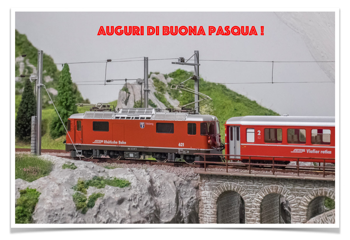

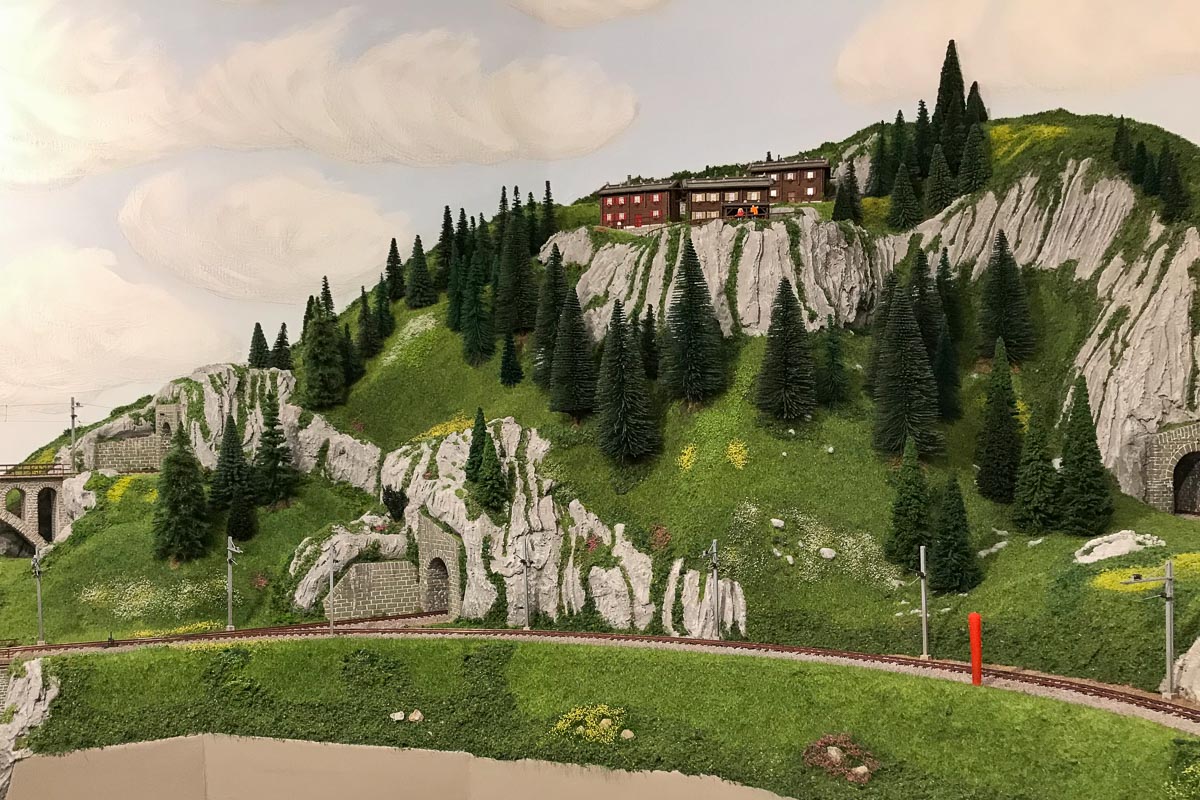

Volevo solo augurare Buona Pasqua a tutti...
I lavori sono stati bloccati per qualche giorno causa mancanza di materiale: a furia di fare esperimenti con gli alberi ho terminato la colla spray e i fiocchi verdi :(
Pacchetto arrivato venerdì e quindi ora si riparte!
Auguri.jpg [ 228.52 KiB | Osservato 6173 volte ]

bella la foto, fantastici quei pali..

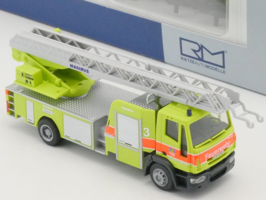

Girando per il muro ho trovato la soluzione per un camion - inesistente - dei Pompieri dei Grigioni verde mela... ti ricordi i video? Ho trovato in kit di Herpa 2 Mercedes ovviamente bianchi e desiderosi di essere pitturati :D :D :D e decalsdati :D Intanto ho trovato questo (bella la catenaria approposito)
16080937_1.jpg [ 61.29 KiB | Osservato 5897 volte ]

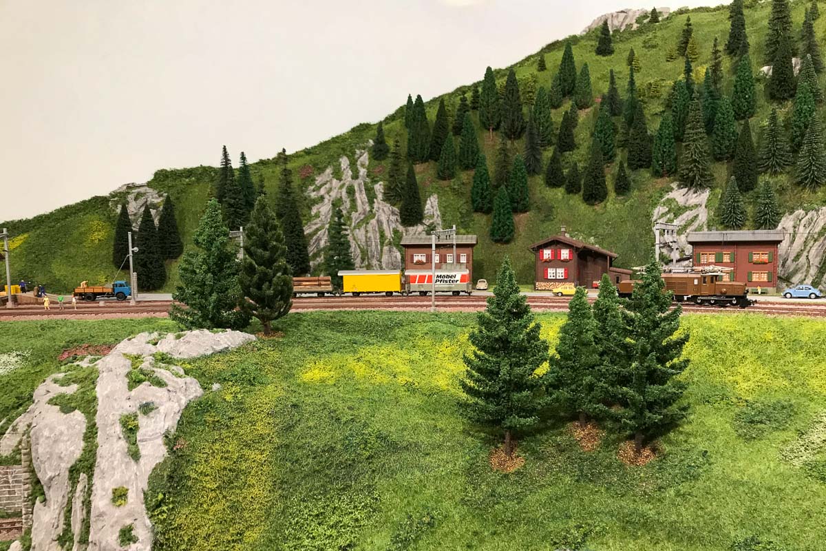

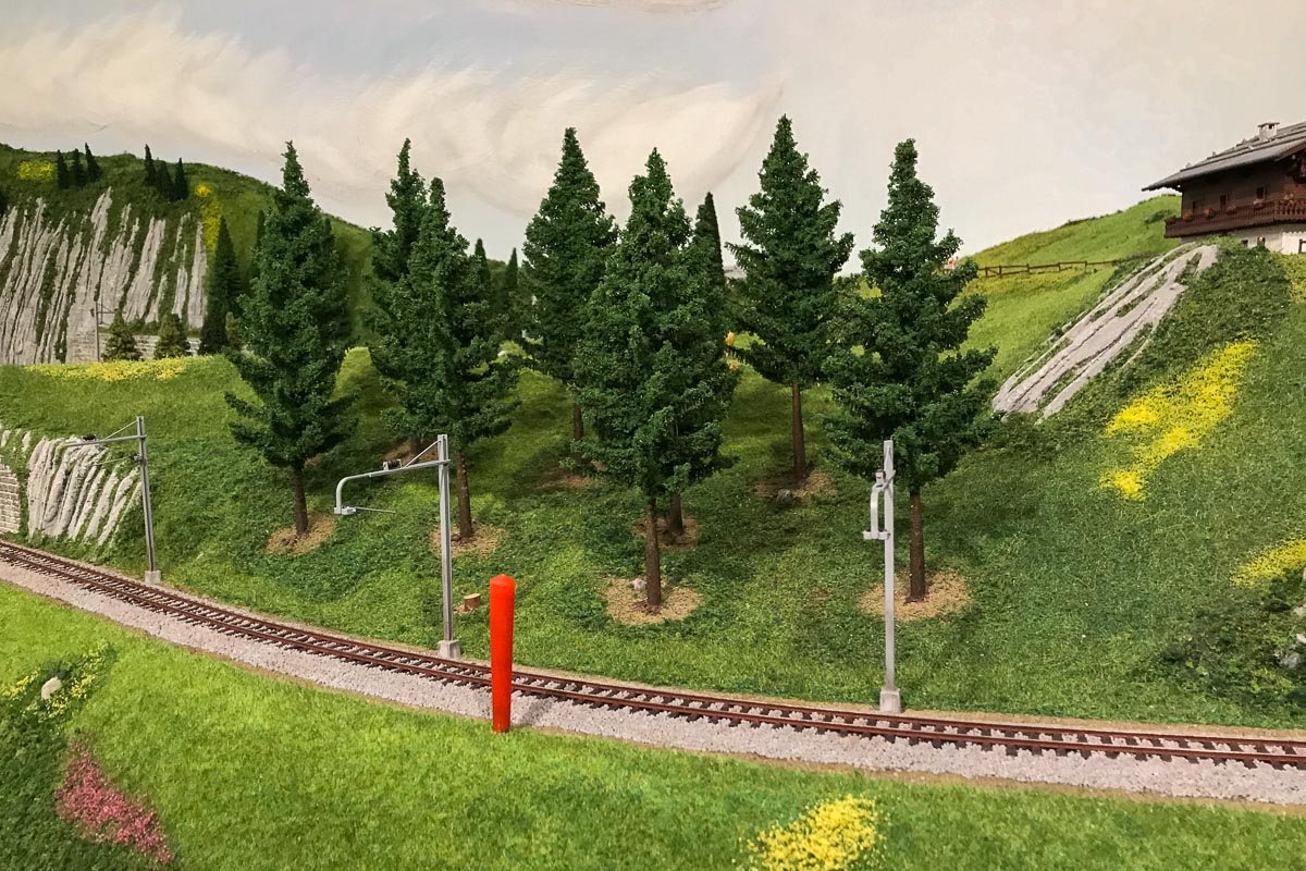

Buon pomeriggio a tutti.
Sono indietro di molti aggiornamenti sui lavori...
Per gli alberi qualcosa ho fatto poi mi sono fermato per mancanza di materiali.
La colla mi è arrivata settimana scorsa ma il floccato verde è arrivato solo oggi e quindi il lavoro non è ancora completato...
Vi mostro alcuni degli alberi già posati...
...non infierite troppo :roll: :roll:
Avanzamento lavori 18 Aprile 2020-3.jpg [ 266.41 KiB | Osservato 5656 volte ]
Avanzamento lavori 18 Aprile 2020-9.jpg [ 235.5 KiB | Osservato 5656 volte ]

...comunque sia per la mia incapacità di produrre alberi veramente realistici sia per aver verificato che in molte posizioni la vista del treno risulta eccessivamente ostruita, ho deciso di posizionare meno piante di quanto inizialmente previsto.
Ad aggiungerle si fa sempre in tempo...

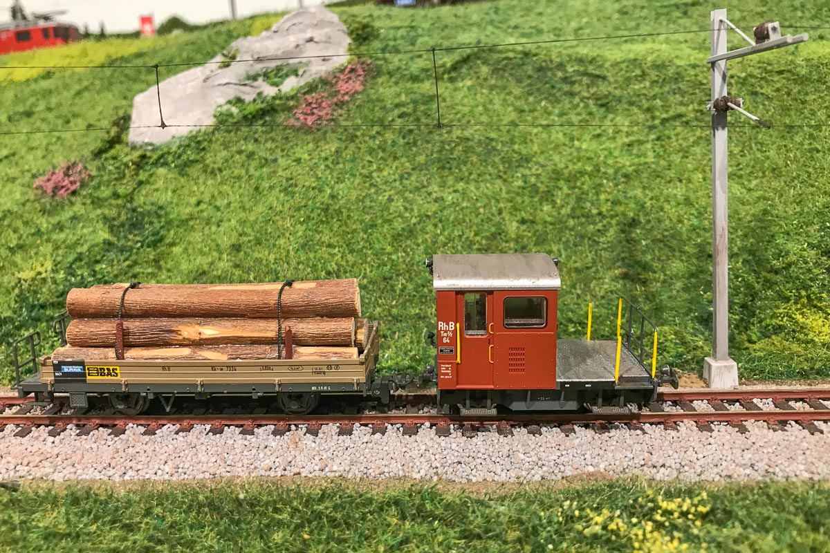

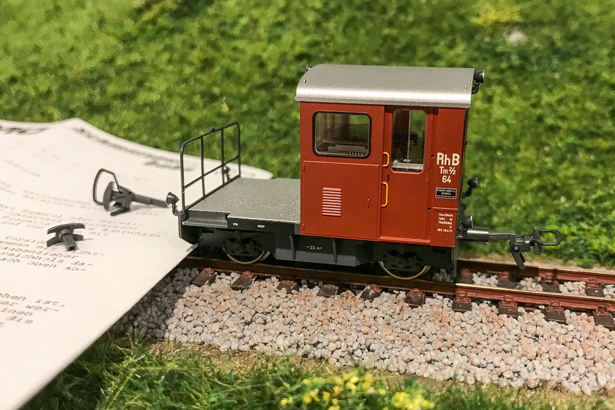

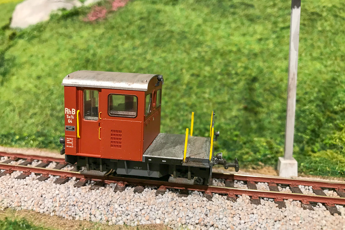

Il primo ha riguardato il trattorino Tm 2/2 da poco acquistato.
Su suggerimento di Paolone ho accorciato sia i ganci (togliendo l'occhiello di metallo) che i loro attacchi.
In questo modo la distanza tra Tm 2/2 e vagone si è ridotta un pò.
Ho poi verniciato di giallo le maniglie, montato gli aggiuntivi compatibili con un uso sul plastico e fatto un pò di prove di invecchiamento (molto leggere e con vernici eliminabili con acqua...)
Questo era l'aspetto prima delle modifiche:

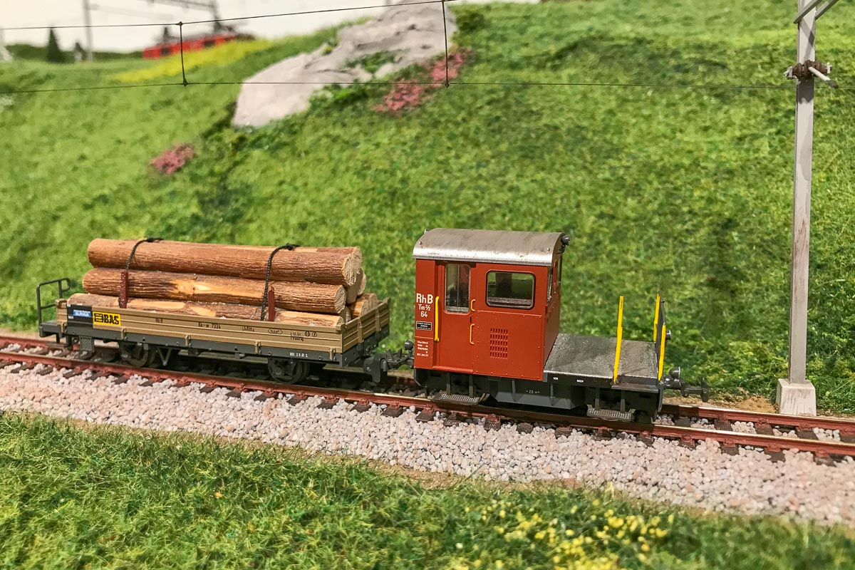

... e questo quello attuale:
Avanzamento lavori 18 Aprile 2020-6.jpg [ 249.19 KiB | Osservato 5654 volte ]
Avanzamento lavori 18 Aprile 2020-8.jpg [ 249.68 KiB | Osservato 5654 volte ]
Avanzamento lavori 18 Aprile 2020-7.jpg [ 262.68 KiB | Osservato 5654 volte ]

...il secondo "cantiere" ha riguardato la catenaria sulla parte bassa della linea (lato stazione): la potete vedere nella foto precedente del Tm 2/2

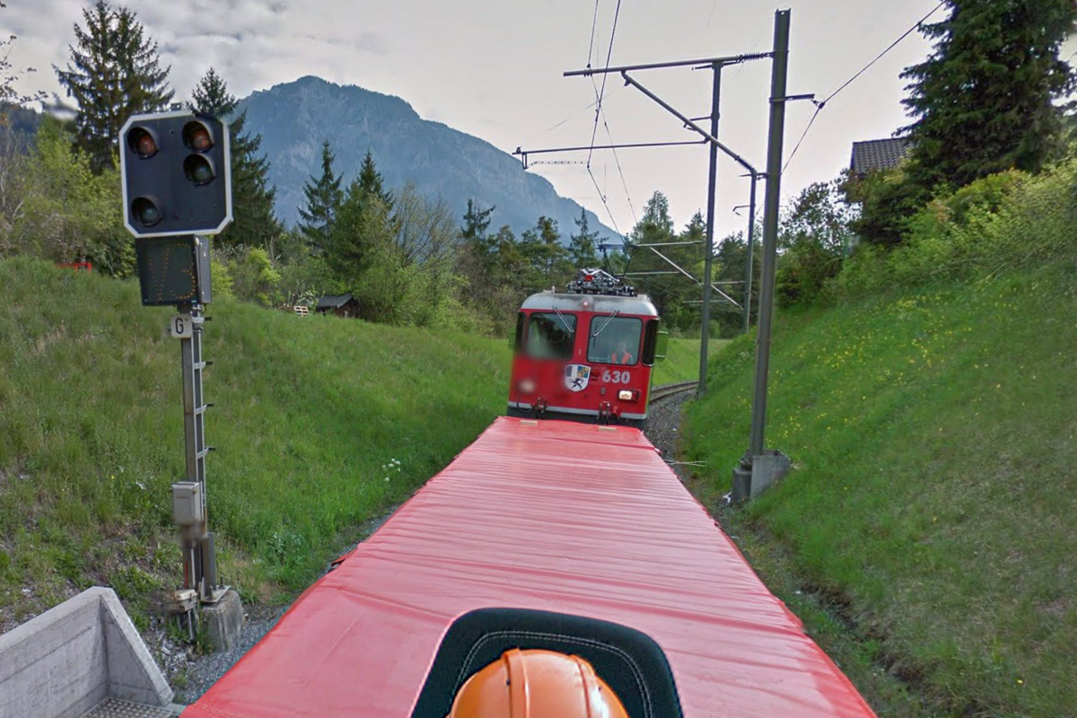

Alessandro Salamon ha scritto:
Mi permetto di suggerire la collocazione dei segnali di protezione all'altezza del bivio in piena linea in prossimità della galleria, oltre alle necessarie apparecchiature necessarie alla movimentazione dello scambio telecomandato.
Prendi spunto dalle foto che trovi in rete sul vecchio bivio di Reichenau-Tamins tra la linea da e per Thusis e quella da e per Ilanz.

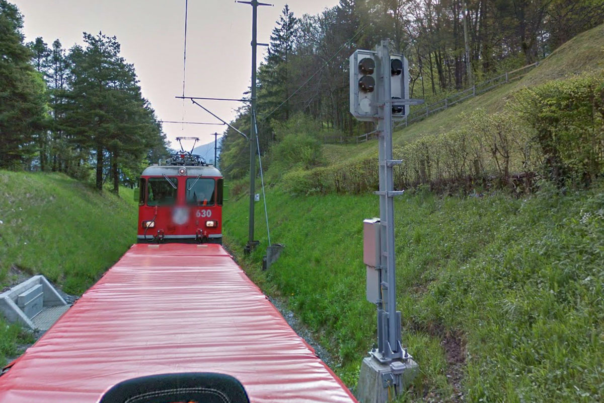

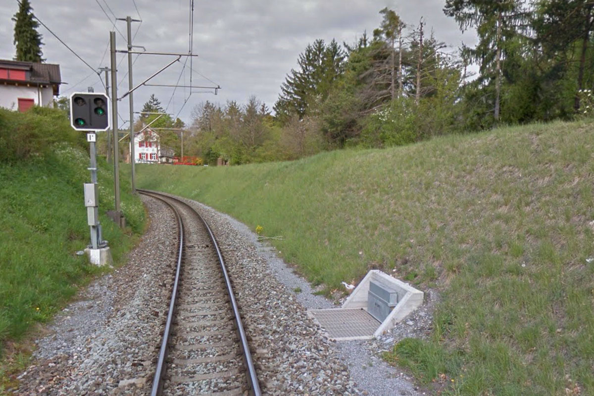

...questo è il terzo "cantiere": ho analizzato con street view il bivio di Reichenau-Tamins provenendo da Bonaduz e ho modificato l'impianto elettrico sezionando il binario a vista in discesa verso il bivio (gli altri due tratti che convergono sul bivio erano già sezionati).
Questa è la realtà odierna (lo street view è stato girato con il treno in salita verso Bonaduz)
Commento file: segnali prima del bivio
Street view bivio da Bonaduz verso Reichenau-Tamins-1.jpg [ 242.8 KiB | Osservato 5651 volte ]
Commento file: segnale di avviso in salita
Street view bivio da Bonaduz verso Reichenau-Tamins-3.jpg [ 235.12 KiB | Osservato 5651 volte ]
Commento file: segnale di avviso in discesa
Street view bivio da Bonaduz verso Reichenau-Tamins-4.jpg [ 269.46 KiB | Osservato 5651 volte ]
 Oggetto del messaggio: Re: PLASTICO: Solis
MessaggioInviato: sabato 18 aprile 2020, 16:51
Messaggi: 2100
Località: Borgosesia (VC)

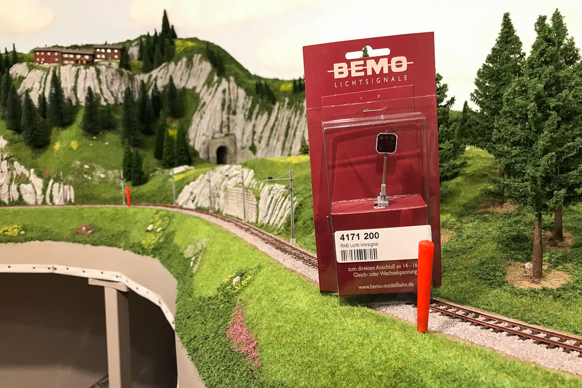

...quindi prima del bivio ci sono segnali molto "complessi" dato che il treno sta per giungere alla stazione di Reichenau-Tamins.
Nel mio caso invece il treno è lontano dalla stazione e quindi ho pensato di inserire solo un segnale di avviso e uno principale a due luci sul ramo in discesa a vista.
Per gli altri due rami che portano al bivio ipotizzo che i segnali siano in galleria (i cui portali sono vicinissimi al bivio stesso).
La posizione dei due semafori è segnalata dalle due limette con il manico rosso conficcate nei fori dove passeranno i fili elettrici.
Ho già trovato e acquistato il segnale di avviso, per quello principale dovrò aspettare un pò ma ho già predisposto i cablaggi...

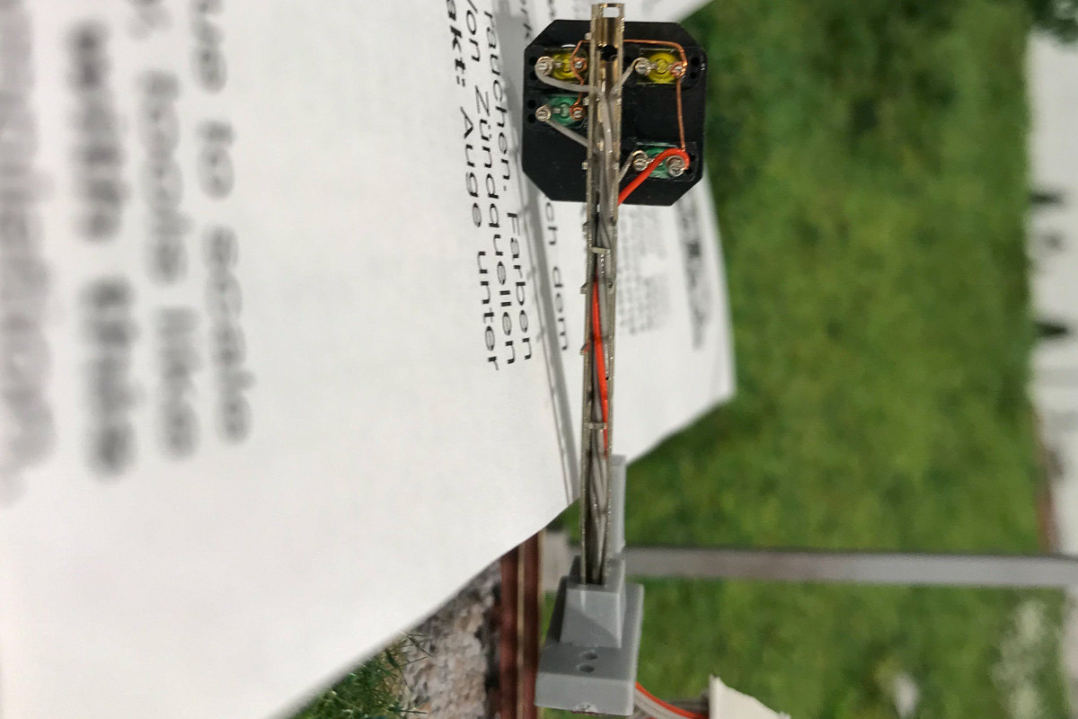

...il segnale di avviso mi è arrivato oggi ed ho scoperto che il "lato B" è decisamente poco gradevole: pensate che sia verniciabile o rischio di mandare in tilt i collegamenti elettrici?
Commento file: lato B del segnale Bemo
Avanzamento lavori 18 Aprile 2020-4.jpg [ 196.47 KiB | Osservato 5649 volte ]
