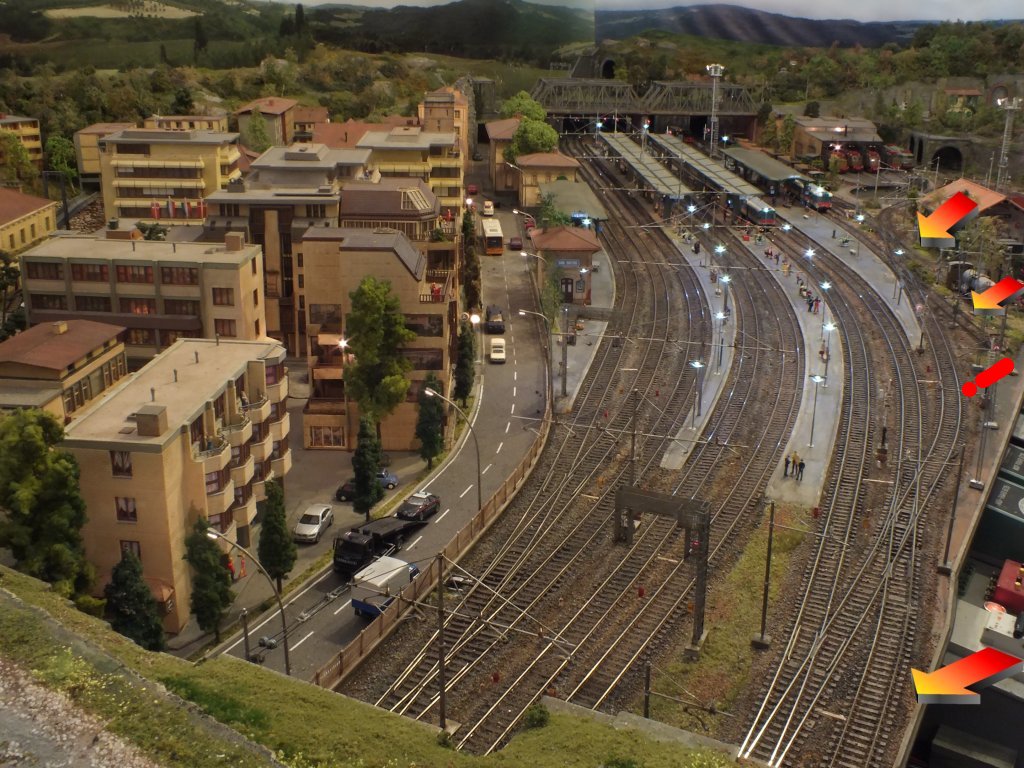

Per quanto riguarda i tronchini di sicurezza non posso che essere concorde con Canova.
Sono , tra l'altro , una mia ossessione e va detto che non non sono assenti del tutti i tronchini di sicurezza, sia a San satiro che ancor più , a Santa Marinella.
Da questa foto si possono notare i 3 tronchini che mettono in sicurezza l'ingresso del deposito e lo scalo, il binario 7 ed 8 della linea a trazione termica
DSCF7557.jpg [ 206.71 KiB | Osservato 8222 volte ]
nel punto indicato dal punto esclamativo rosso ho ritenuto di non inserirlo perchè la circolazione è già messa in sicurezza "a monte". In questo caso chiedo se ho "ritenuto" giusto :?:

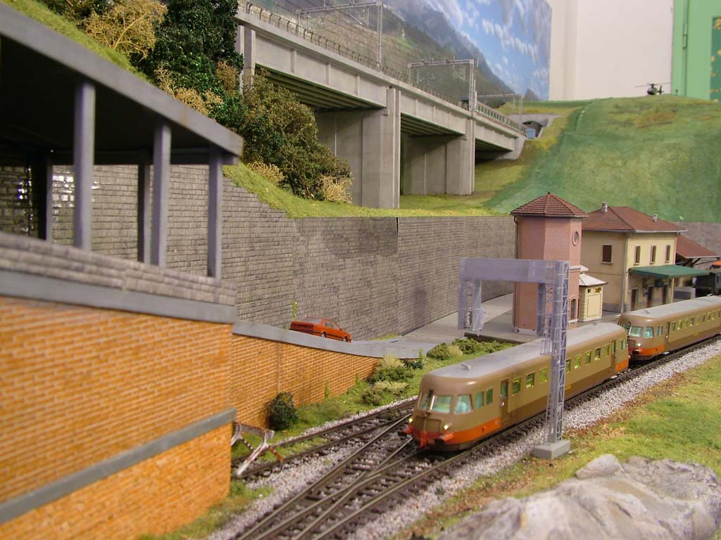

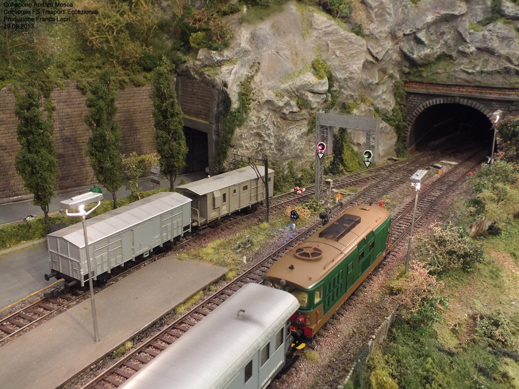

Per santa Marinella, per dire quanto sono "fissato" con i tronchini di sicurezza, ho utilizzato un doppio inglese Roco .....in galleria per inserirlo :wink:
DSCF5408 copia.jpg [ 228.11 KiB | Osservato 8222 volte ]
Dall'altra parte del piazzale non c'è stato nessun problema ........ :mrgreen:

I tronchini non sono sempre necessari: secondo il RS (o chi per lui, più o meno la faccenda è così), si può non piazzare il tronchino se tra punto da proteggere e segnale di 1' ctg c'è sono più di una certa distanza (a memoria 100 m, ma posso anche ricordare male); in caso di distanza inferiore è inibito l'ingresso in contemporanea di treni incrocianti (specie sulle linee a singolo binario) o non si può aprire il segnale al secondo treno in una precedenza se il primo non si è arrestato completamente.
Ne consegue che, specie nelle piccole stazioncine con attraversamento a raso in cui era installato la maniglia RAR (tipo Bolognina sulla BO-VR a binario unico, sede del tragico incidente di 10 anni fa (ciao Dona :( ) ), in cui comunque per far entrare il treno incrociante (o a cui si doveva dare precedenza) si doveva attendere la fine del servizio passeggeri prima di ruotare manualmente la maniglia, i tronchini non sarebbero necessari.

io ho parlato di linee a doppio binario...sulle secondarie non erano quasi mai presenti......solo adesso vengono montati per l'ingresso di treni in contemporanea

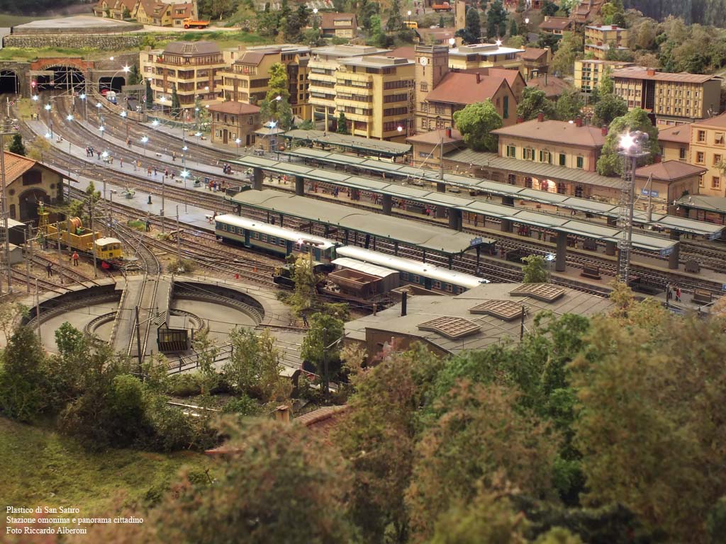

Dalla collina che sovrasta la Valle del Piccolo Sole si gode un bel panorama della stazione di San Satiro e della cittadina che si è espansa verso sinistra, guardando la foto, dopo le ultime modifiche.
Oltre a lavorare ancora sui particolari lungo la linea due importanti edifici saranno oggetto, a breve, di interventi più o meno importanti......

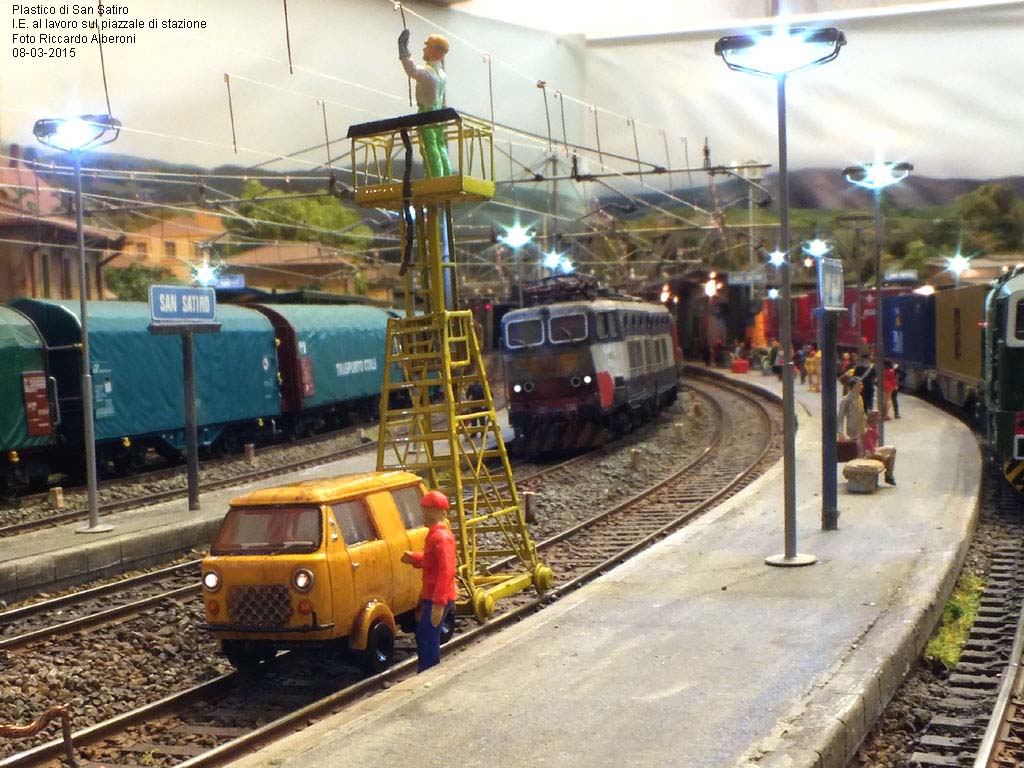

Lavori di sistemazione linea aerea sul piazzale della stazione di San Satiro.

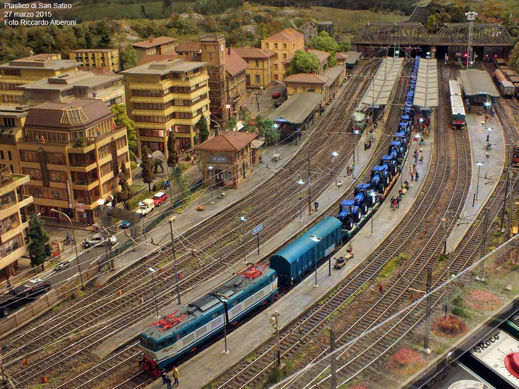

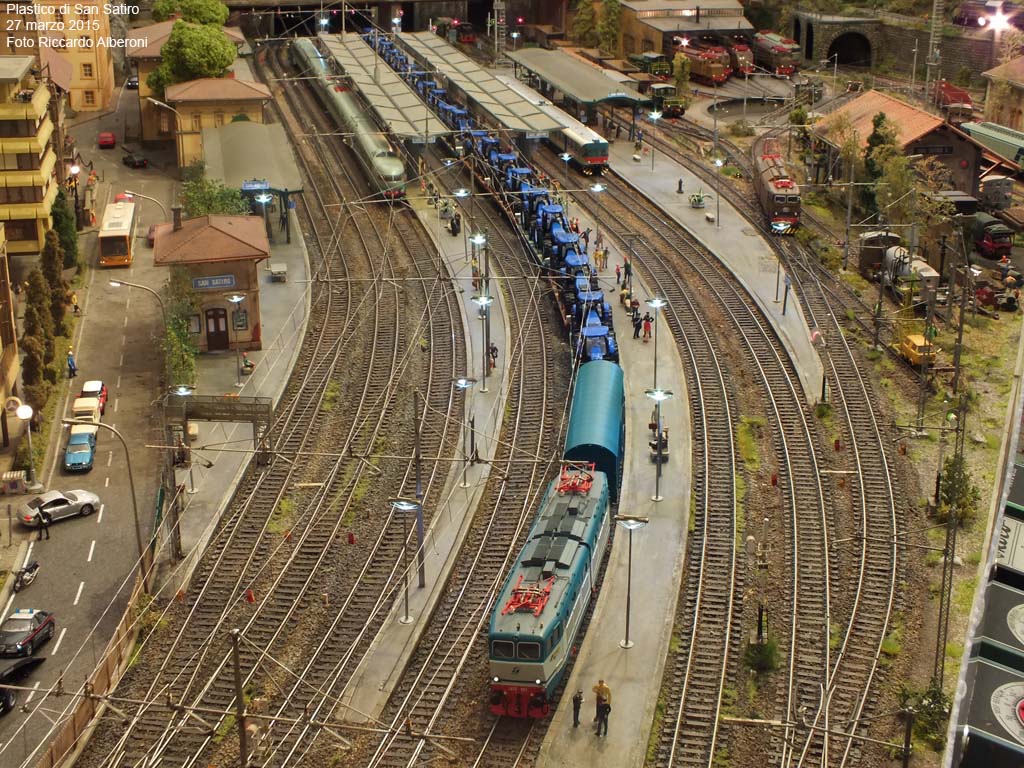

Il convoglio Jesi-Modena dedicato al trasferimento dei trattori prodotti nello stabilimento marchigiano New Holland in sosta per precedenze in stazione a San Satiro. Sul 3° binario in sosta il treno speciale con l'"Arlecchino" restaurato e rimesso in ordine di marcia dall'Associazione Treni Storici Sansatirese"

complimenti per il bellissimo lavoro e molto d'effetto anche questo ultimo convoglio....c'e' una piccola inesattezza perche' i modelli di new-holland caricati sui carri non vengono prodotti a jesi ma in inghilterra....a jesi si fanno trattori fino a 100 cv. :) e' solamente un dettaglio...

Hai assolutamente ragione Enrico,
di questo aspetto ed altro infatti ne avevo parlato in questo tread
viewtopic.php?f=21&t=81516&hilit=treno+dei+trattori
Purtroppo i modelli T4 e T5 che produce lo stabilimento New Holland di Jesi non si trovano in scala 1:87 (almeno io non sono riuscito ....) quindi ho dovuto concedermi una licenza rinunciando, tra l'altro, a caricare 3 mezzi per carro Kgps.
Con un leggera modifica ai modelli più grandi rendo il carico sui 4,35m dal pdf.
Va detto che anche i peraltro bellissimi carri Kgps appena resi disponibili da ACME hanno caricati trattori che sono molto grandi ed andrebbero anch'essi modificati per rientrare in sagoma.
Fatte queste considerazioni va detto che se avessi voluto realizzare questo convoglio con i carri ACME, ad esempio, avrei dovuto affrontare una spesa, loco esclusa, di poco sotto gli 800€ e se penso che i carri Kgps ACME (veramente bellissimi) li ho cercati e trovati a prezzi molto interessanti ed i trattori a pochi € cadauno (certo non ai livelli di dettaglio di quelli Herpa o Wiking da 20€ che ho messo nella vigna ma dignitosi ....) il tutto mi diventa subito molto "digeribile" e piacevole da vedere.
Ribadendo comunque che se fosse possibile trovare una trentina di T5 li prenderei subito ringrazio Enrico per l'attenzione e l'interesse !
