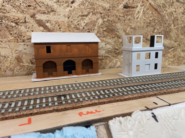

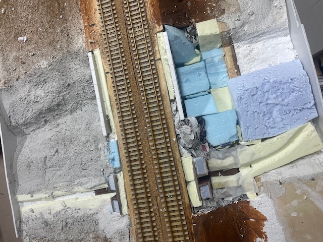

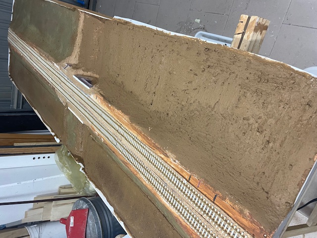

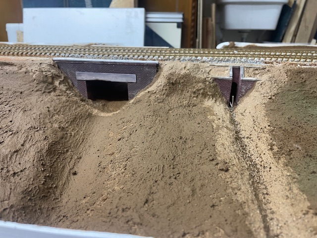

Dopo qualche tempo ritorno a pubblicare lo stato di avanzamento (lento...) dei lavori al plastico.
Ho iniziato la costruzione di alcuni edifici ferroviari e altre opere oltre alla realizzazione del terreno.
Gli edifici sono autocostruiti in forex di vari spessori e cartoncino.
Per il terreno uso prevalentemente mix di gesso, terra naturale e colla vinilica.
Di seguito qualche foto.
IMG_4806.jpg [ 156.75 KiB | Osservato 4195 volte ]
IMG_4804.jpg [ 185.5 KiB | Osservato 4195 volte ]

Questo raffigurato è uno dei tre moduli che rappresentano una piena linea per un totale di 6 metri.

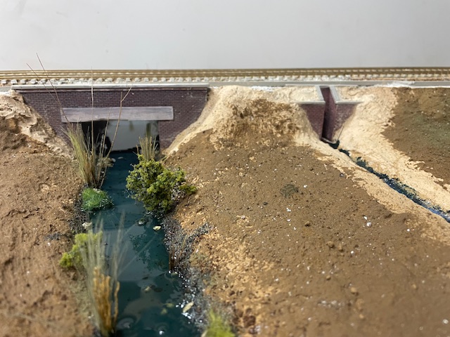

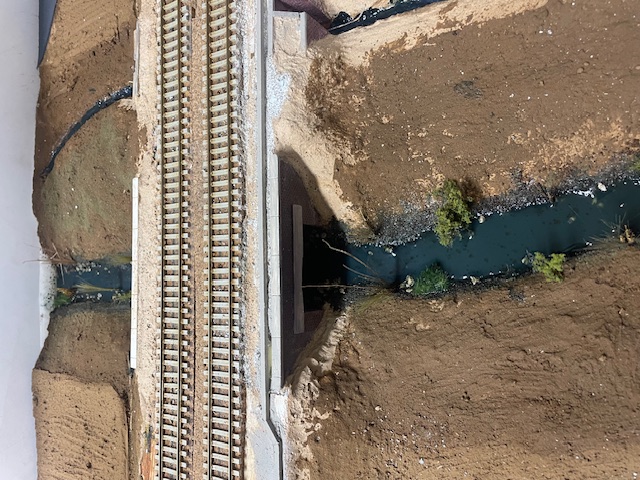

Primo approccio con la realizzazione del piccolo fossato con la resina monocomponente della woodland C1211.
Ho colorato il fondo con acrilico verde scuro per provare a dare una sorta di profondità e sono "abbastanza" soddisfatto: unico difetto è che questa resina si ritira di molto durante l'essiccazione (con tempi biblici :lol: )
Accetto critiche e soprattutto suggerimenti da chi l'avesse già utilizzata.
IMG_4854.jpg [ 195.05 KiB | Osservato 3758 volte ]
IMG_4853.jpg [ 143.82 KiB | Osservato 3758 volte ]

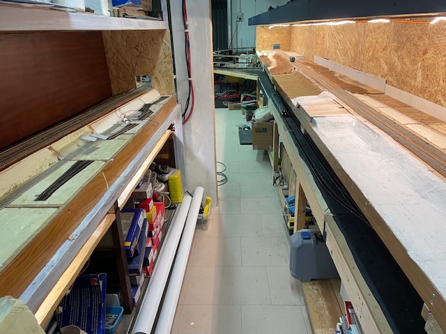

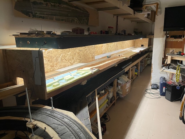

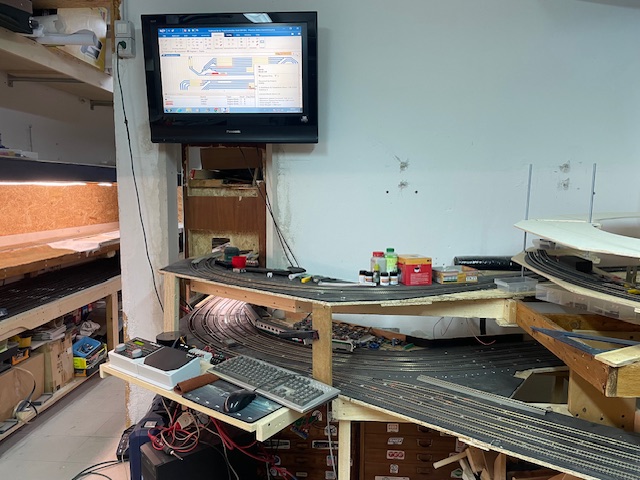

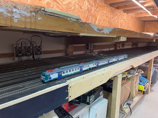

Buonasera a tutti
I lavori procedono anche se può non sembrare….ma sapete meglio di me che pur avendo pensato, progettato e rivisto più e più volte il lavoro da svolgere qualcosa va via via rivisto o rimaneggiato.
Ho caricato qualche foto per mostrare gli stati d’avanzamento.
IMG_5237.jpeg [ 156.02 KiB | Osservato 3316 volte ]
IMG_5231.jpeg [ 152.28 KiB | Osservato 3316 volte ]
IMG_5230.jpeg [ 129.2 KiB | Osservato 3316 volte ]

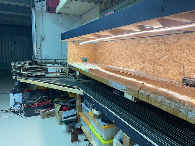

Altri scatti
IMG_5233.jpeg [ 154.6 KiB | Osservato 3315 volte ]
IMG_5238.jpeg [ 136.97 KiB | Osservato 3315 volte ]
IMG_5235.jpeg [ 151.72 KiB | Osservato 3315 volte ]

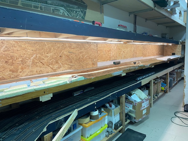

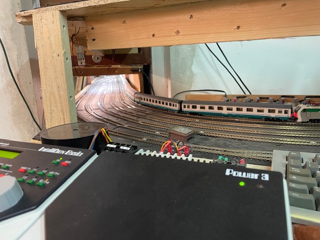

Ancora
IMG_5239.jpeg [ 128.63 KiB | Osservato 3315 volte ]
 Oggetto del messaggio: Re: PLASTICO: Il plastico della maremma
MessaggioInviato: sabato 7 febbraio 2026, 20:43
Messaggi: 1011
Località: Grosseto
Prossimo passo completare la seconda salita elicoidale per poter salire fino al piano della stazione (finalmente :P) e portare avanti l’impianto elettrico.

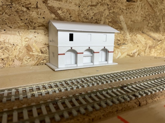

Domanda tecnica, Alessandro: le misure del fabbricato del posto di blocco intermedio come le ha reperite?
Ovviamente se non é un segreto industriale. :D
RF
MessaggioInviato: domenica 8 febbraio 2026, 20:47
Messaggi: 1011
Località: Grosseto
Ciao Roberto
Se torni a pagina 17 puoi vedere come avevo operato: ho disegnato con il programma Excell ma le misure le ho calcolate ad occhio perché a suo tempo non mi avevano permesso di accedere al sito e fare dei rilievi e tanto meno ero riuscito ad avere qualche disegno ufficiale
Se mi mandi, anche in mp, la tua mail ti giro il file senza…….segreti! :P
