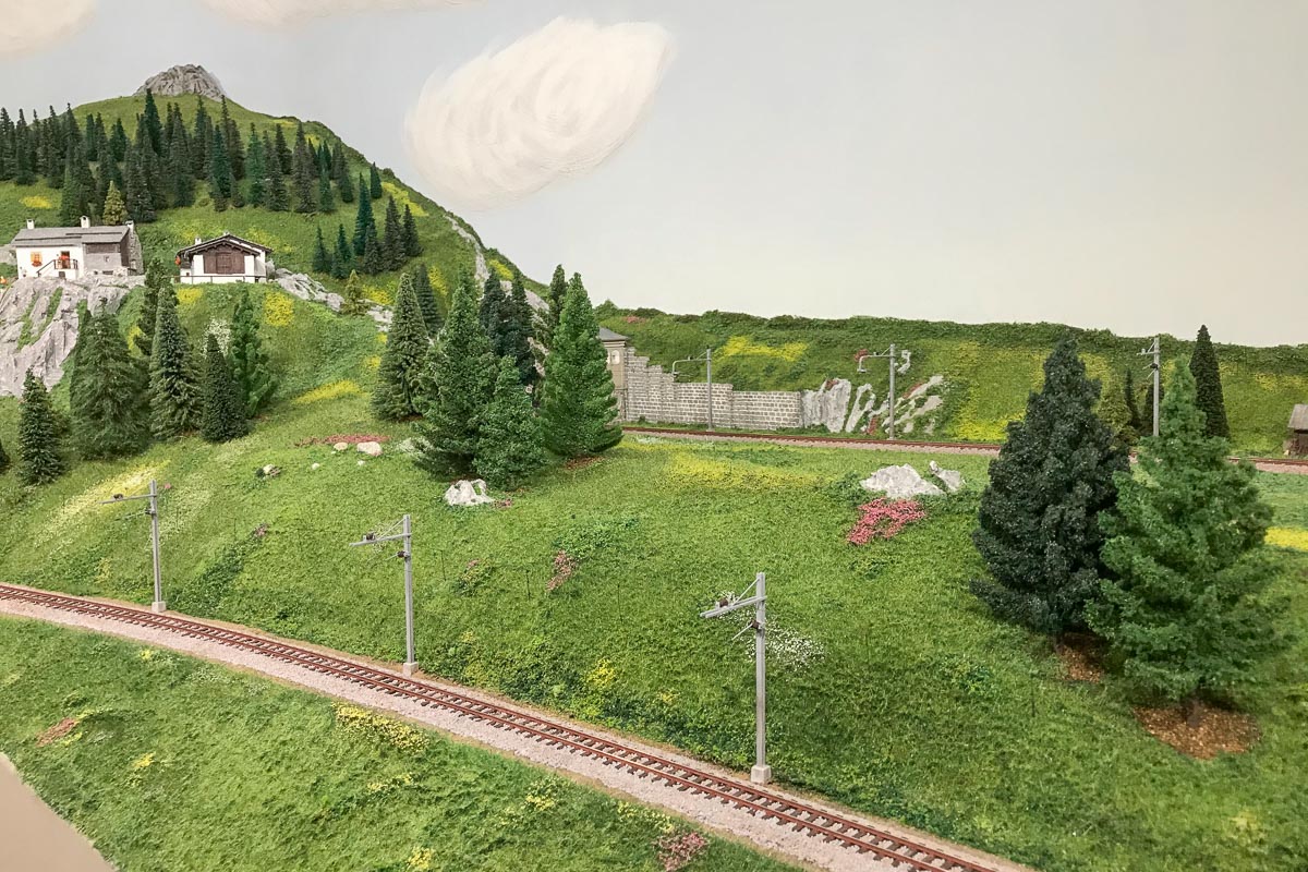

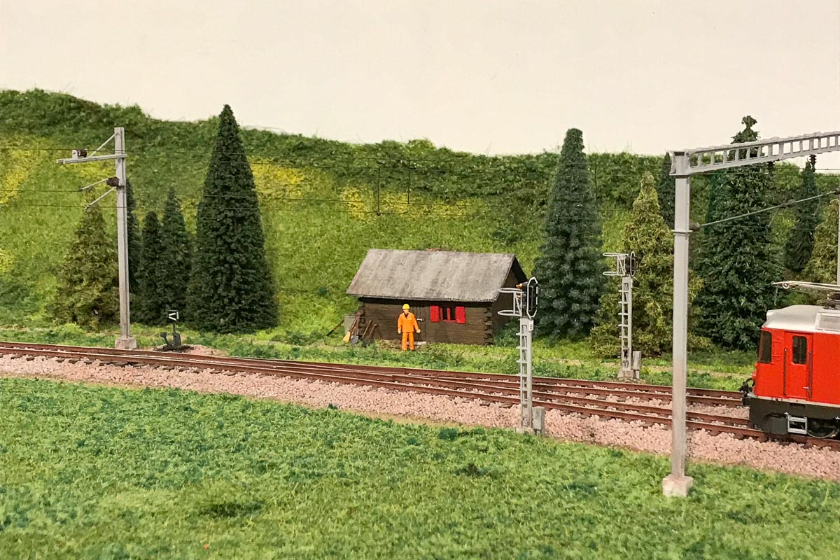

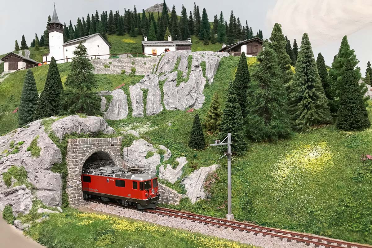

Per quanto riguarda gli alberi posso mostrarvi il lavoro fatto ieri e che finalmente è completato.
Come già scritto, per ora mi fermo qui con gli alberi.

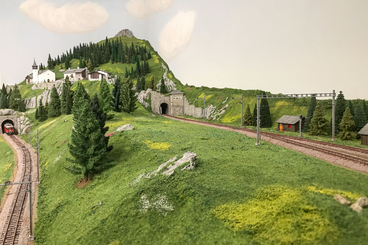

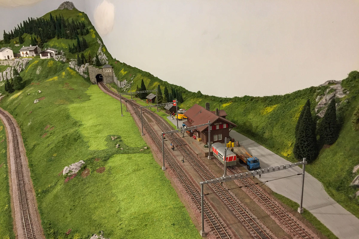

Ho anche rifatto il prato a sinistra dei binari tra portale del tunnel Solis e stazione.
Il verde chiaro che non piaceva a nessuno (e che nella mia intenzione voleva rappresentare il prato appena falciato) è scomparso.
L'inquadratura non è identica, ma queste due foto rendono abbastanza l'idea del prima e dopo:

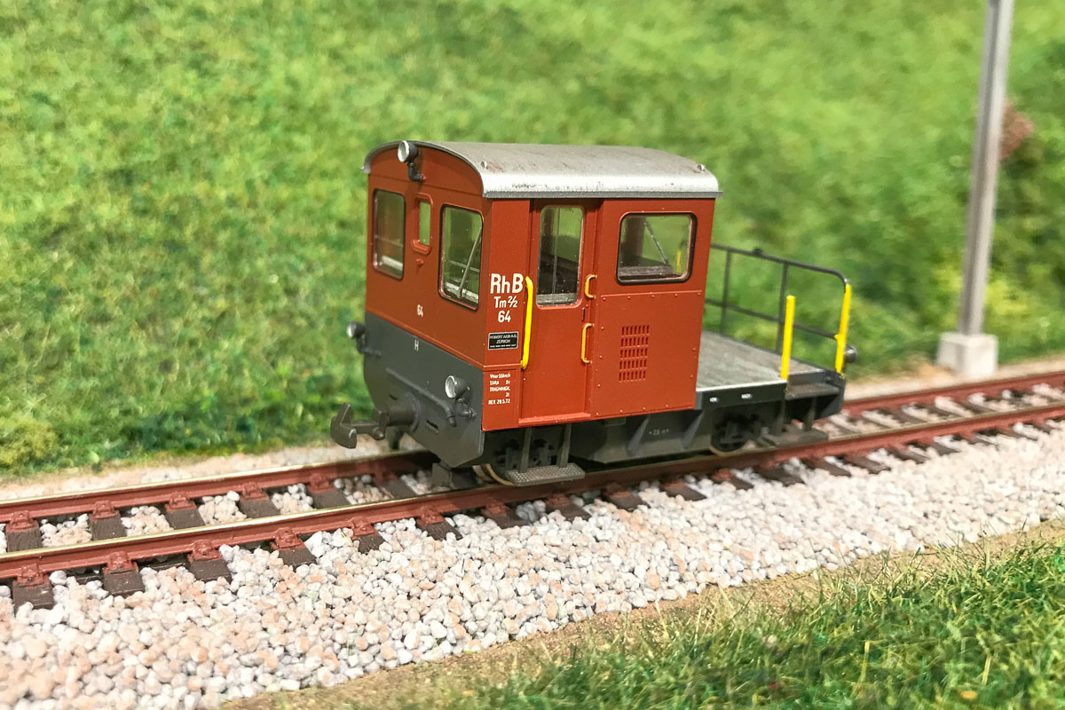

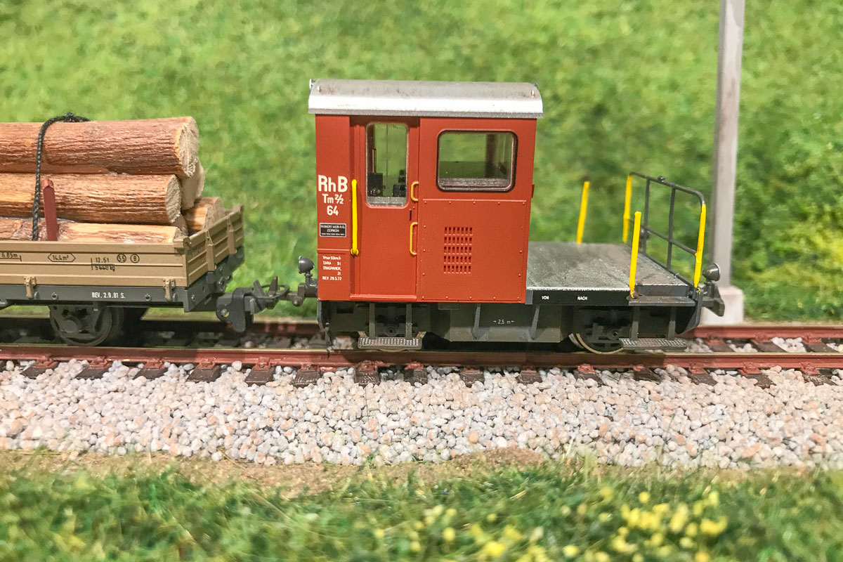

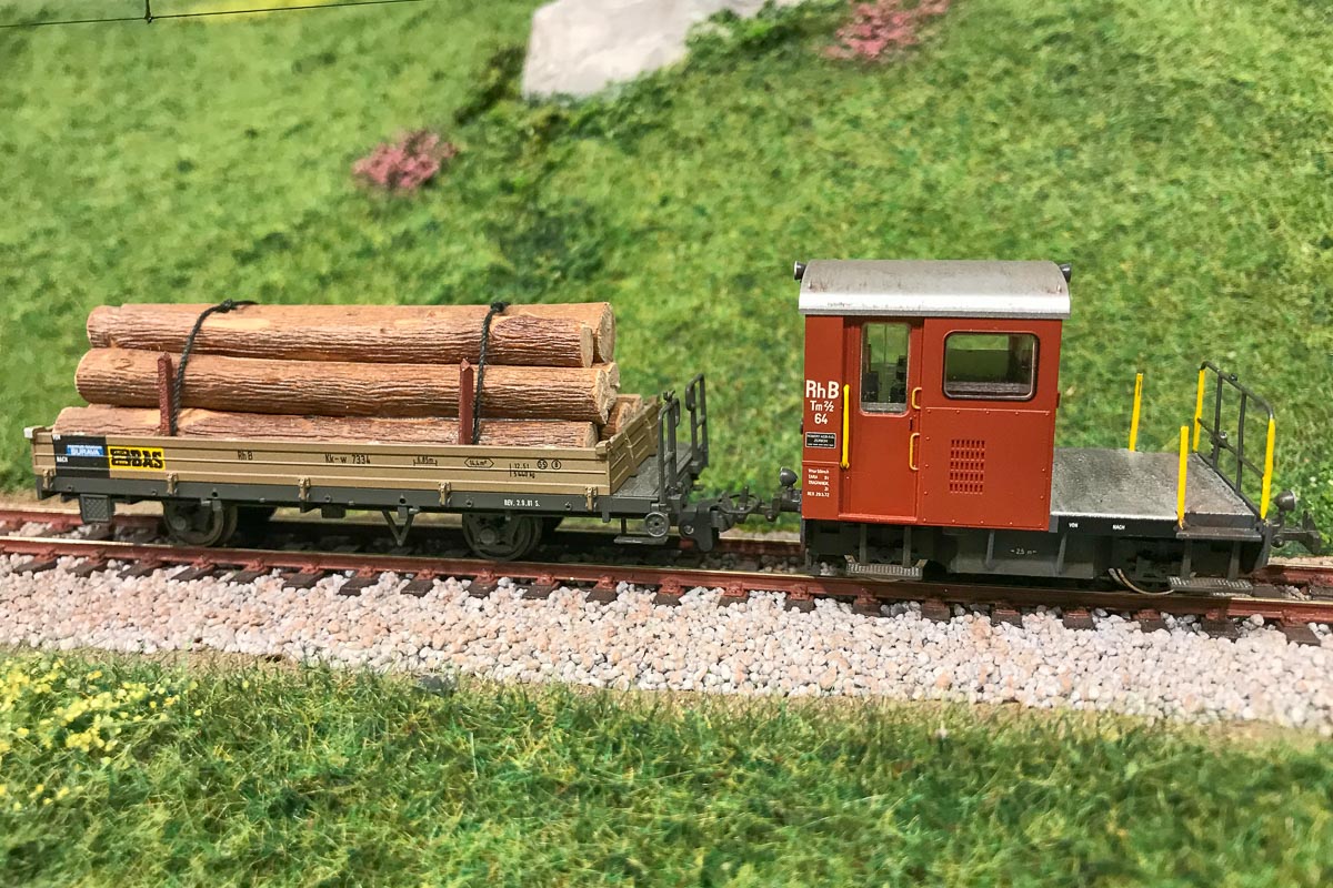

il trattorino ora è carinocarino :D :D (hai pitturato i maniglioni del kroko?). Magari accorciare il gancio di 1 mm....

Decisamente l'erba ora è migliorata. Ho ordinato in un negozio italiano :D degli spray opachi di varie tonalità per dipingere le mie rocce e un bellissimo verde primavera :lol: :lol: :lol: per..... visto il costo irrisorio di euro 1,90 cad. Chissà :mrgreen: :mrgreen:
Gli abeti credo che meglio di così non si possa fare con quanto fornito dal kit. Metterei anche qualche filo d'erba sulla terra attorno ai tronchi per sfumare quel cerchio di terra.

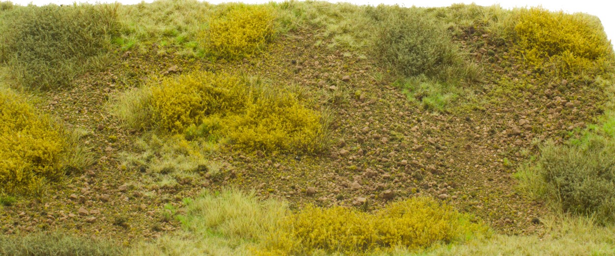

Quello che sarà il mio sottobosco ...forse

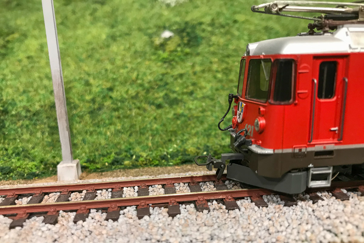

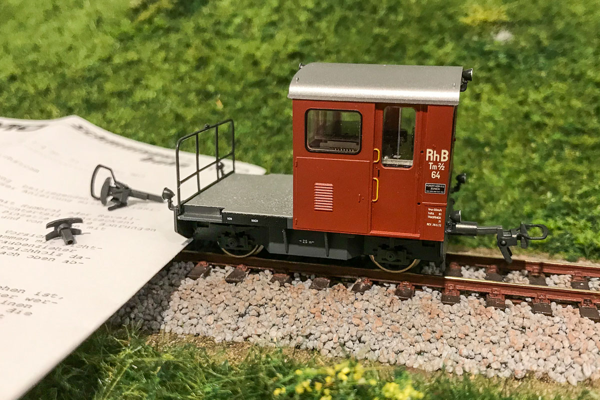

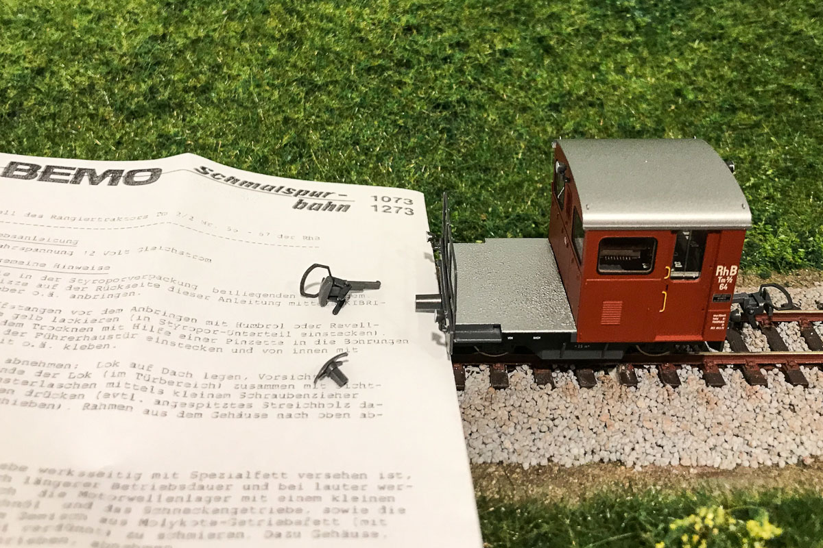

Una domanda sui rotabili che mi serve per capire come Bemo ha studiato il sistema di aggancio.
Vedo che il trattorino , dove c'è il piatto del respingente centrale , ha il gancio. Immagino che questo sia infilato nel fusto del respingente con un innesto ma...non si sfila? E' fissato con una spina o latro? o si usa la colla , magari vinilica?
Serve per capire per una cosa che stò studiando con un amico...

Ciao. La mia esperienza è limitata ai cinque locomotori che posseggo. Per il trattore puoi vedere la foto che ho pubblicato a pagina 43 con le due alternative. Nella confezione trovi il classico gancio Bemo con innesto a scatto o il respingente. Il tutto risulta troppo lungo e quindi, su suggerimento di Paolone, io ho accorciato il fusto e tagliato l’innesto a scatto. A questo punto ho incollato con colla vinilica.
Tutti gli altri locomotori hanno la stessa alternativa (gancio/respingente) ma non ho dovuto accorciare nulla e quindi niente colla... il che facilita la sostituzione in qualsiasi momento.
P.S. io ho il coccodrillo e le Ge 4/4 I e II.

Sono contento che ti piaccia! Nella bustina degli aggiuntivi mancavano i due pilastrini verticali che ho costruito partendo da un pezzo di catenaria Sommerfeldt.
hai ragione, sono stato troppo prudente. Vedrò...
si, e dal vivo rende meglio che in foto.
Quando avrò terminato la catenaria voglio fare una seduta fotografica con il cavalletto e poi sviluppare le foto per bene cercando di riprodurre correttamente il colore verde.
Nelle foto fatte di corsa è il colore più critico date le luci a led...
Credo si possa fare meglio ma io ho i miei limiti... :oops:
Ottimo suggerimento, grazie!
Bellissimo!!!

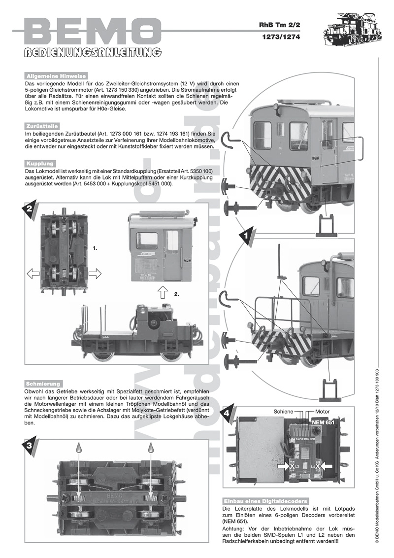

Una domanda sui rotabili che mi serve per capire come Bemo ha studiato il sistema di aggancio...
Ciao. Ieri ero di corsa ma stamattina posso integrare la mia risposta con qualche immagine...
Partiamo dal trattore Tm 2/2 (foto fatte prima di montare gli aggiuntivi ed accorciare il supporto dei ganci):

... ed ecco le foto dopo le modifiche al gancio e il montaggio di alcuni aggiuntivi:

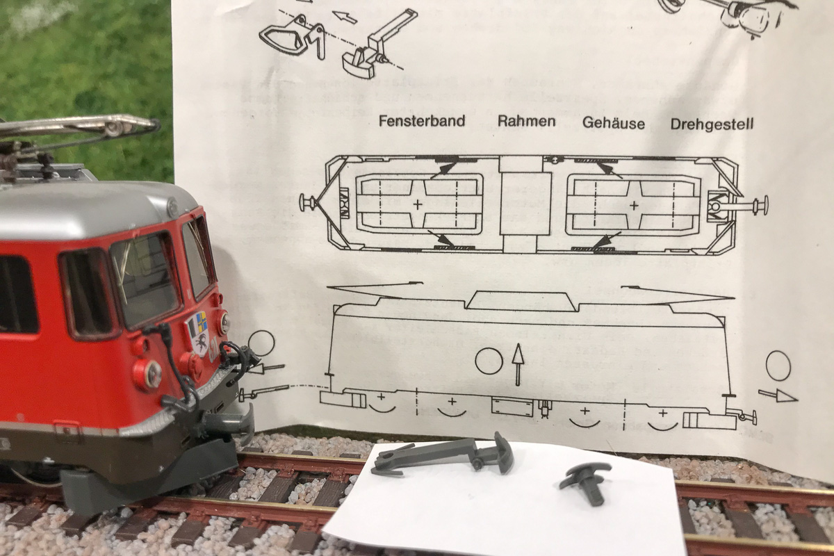

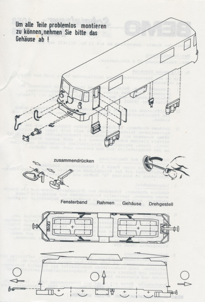

Per le locomotive ho deciso di montare il respingente davanti e il gancio dietro.
I miei convogli viaggiano con (semplicissime) composizioni bloccate e le manovre non sono previste (anche perchè con il gancio Bemo son dolori... :evil: )
Questa è la Ge 4/4 II con gli aggiuntivi già montati...
Il gancio può avere il meccanismo di aggancio del disegno o quella della foto (che proviene da un'altra loco)

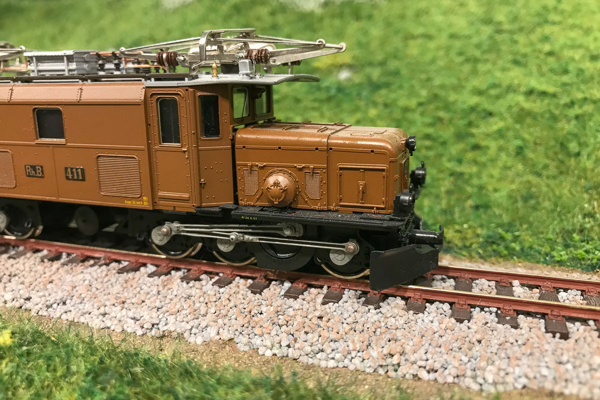

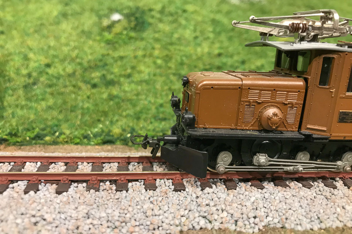

Questo infine è il coccodrillo (aggiuntivi ancora da montare e un pò di sporcizia di troppo, è la loco che funziona meglio e che quindi uso per tutti i collaudi...)
