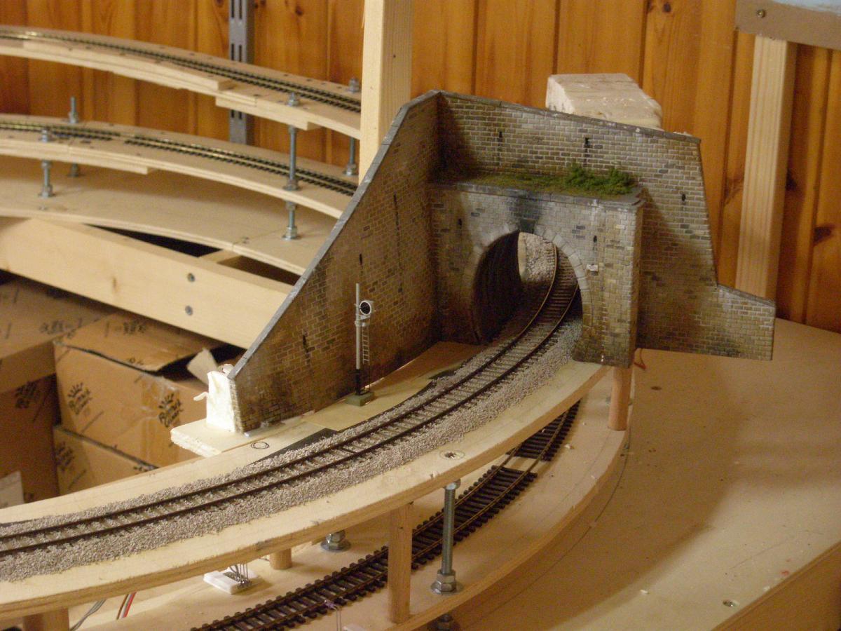

miklam71 ha scritto:
Luciano: buongiorno e complimenti per 'sto capolavoro!
Potresti cortesemente delucidarmi sulla procedura che usi (vedi immagini di pagina 4 di questo 3d) per la colorazione dei muri di contenimento?
Grazie mille!
Michele
Io preparo con un primer bianco o grigio chiaro, il manufatto. Quindi sporco le zone che dovranno essere più scure(fughe comprese). Con pennello secco passo velocemente il pennello con il colore principale (qui non c'è una regola o una scelta particolare di un colore, dipende dalla nostra personale sensibilità).Infine una ulteriore sporcatura con un marrone molto allungato con acqua.
Spero di aver esaudito la tua richiesta.
Luciano
MessaggioInviato: giovedì 25 luglio 2013, 16:00
Iscritto il: venerdì 14 settembre 2007, 18:28
Messaggi: 369
Località: Vicenza
Grazie per le indicazioni.
Vediamo se ho capito bene, nel caso di pagina 4:
- marrone scuro per le parti più sporche;
- poi pennello secco di bianco come colore principale;
- sporcatura finale con marrone molto diluito;
- ulteriori sporcature con verde per simulare muschio.
Ho capito bene?
Michele
MessaggioInviato: giovedì 25 luglio 2013, 16:16
Messaggi: 1122
Ho capito bene?
Michele
Il bianco è primer (deve fare da supporto agli altri colori) ed il verde solo nella piccola galleria dove scorre l'acqua!!!
MessaggioInviato: giovedì 25 luglio 2013, 16:18
Messaggi: 369
Località: Vicenza
Ok: ora mi è più chiaro!
Grazie mille!

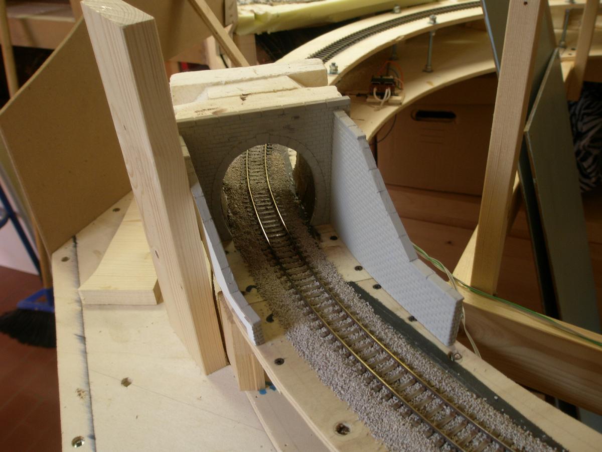

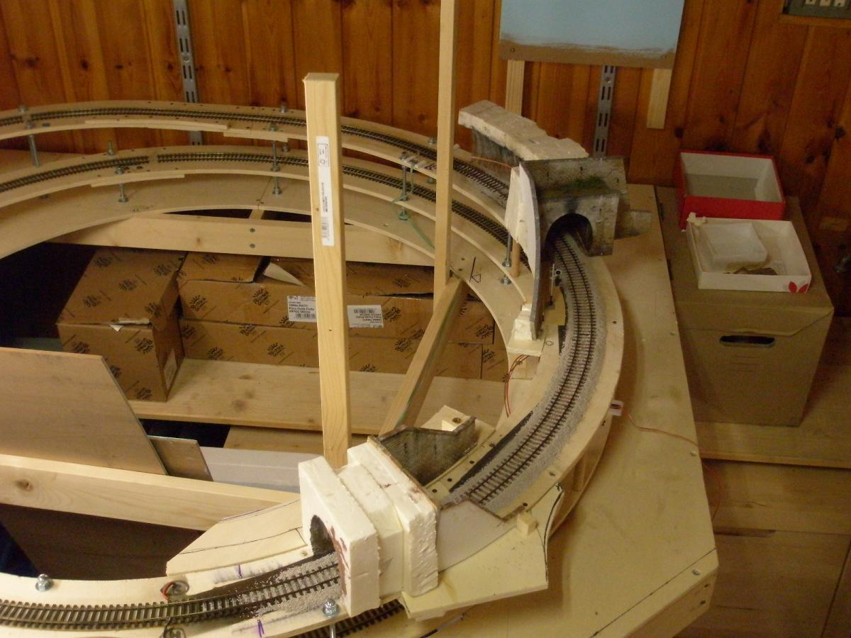

Luciano scusa se potre farti una domanda ovvia, ma leggere tutto questo filetto non è impresa facile. Il tratto che si ispira alla porrettana è quello che si vede tra i monti nella mia foto?
MessaggioInviato: venerdì 9 agosto 2013, 10:21
Messaggi: 1122
baroni ha scritto:
L’allegato P1040858.JPG non è disponibile
Sì! E' il ponte"Le Svolte"sulla salita che porta alla "Collina", riveduto, corretto e proporzionato per i miei ingombri!!! Però la costruzione e l'idea del mio plastico partono tutte da lì!
Luciano

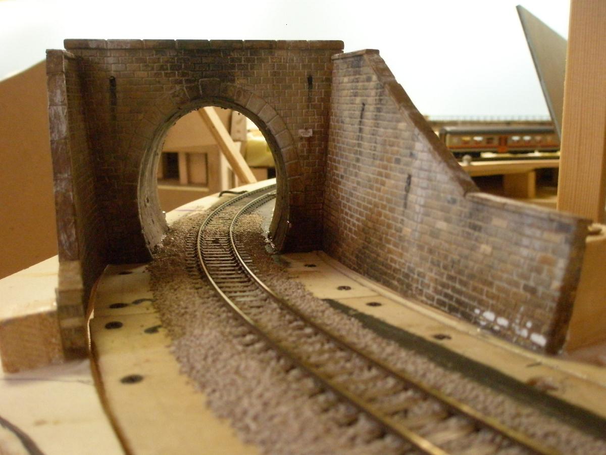

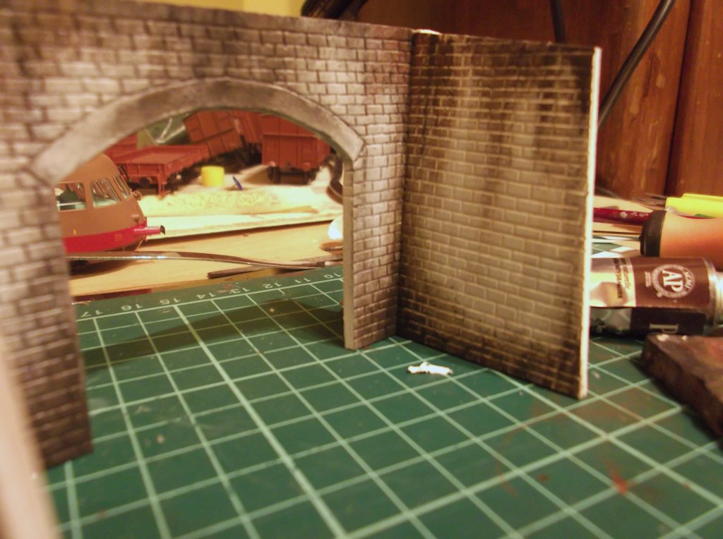

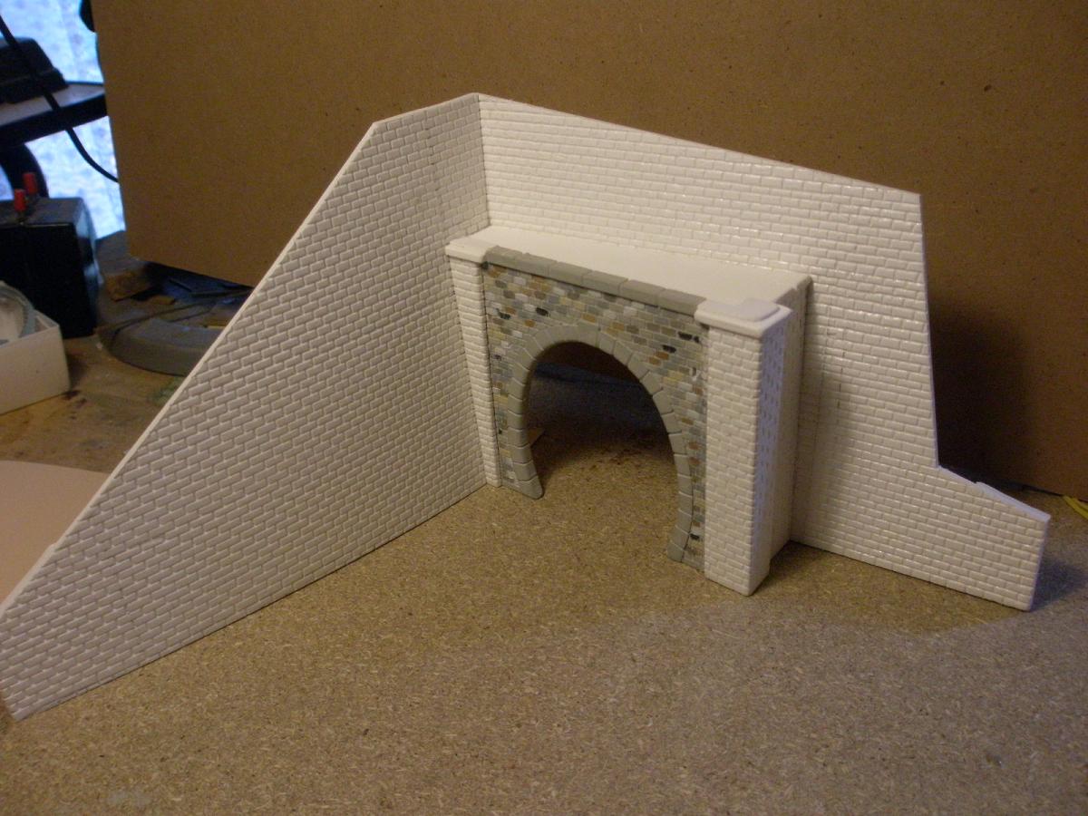

Caro Lucianino, il forex ora l'ho trovato anch'io!!!! Se lo sapevo prima che si chiamava Multiexel... intanto ho fatto una prova, cercano di imitarti un po', ma la tua mano... l'è un'latra cosa!!!
Saluti imitatori
Marco
portale_web.jpg [ 76.18 KiB | Osservato 15170 volte ]
MessaggioInviato: giovedì 12 settembre 2013, 20:50
Messaggi: 1122
Saluti imitatori
Marco
Non è male! Io la sporcherei un po' di più. Per mio gusto naturalmente!!!
Luciano

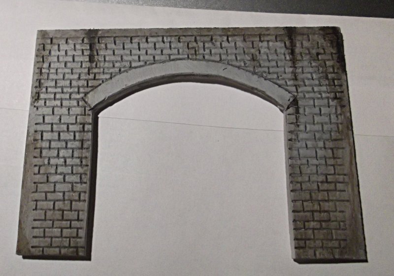

Luciano, anche io seguo da mmilleee pagine questo thread e, come avrai capito, cerco di copiarti... :mrgreen: :mrgreen: :mrgreen:
Dicevi dianzi:
Luciano
Intendevi forse così (stavolta la macchinetta ha fatto una tonalità un po' più rossa)?
portale2_web.jpg [ 129.93 KiB | Osservato 14648 volte ]
