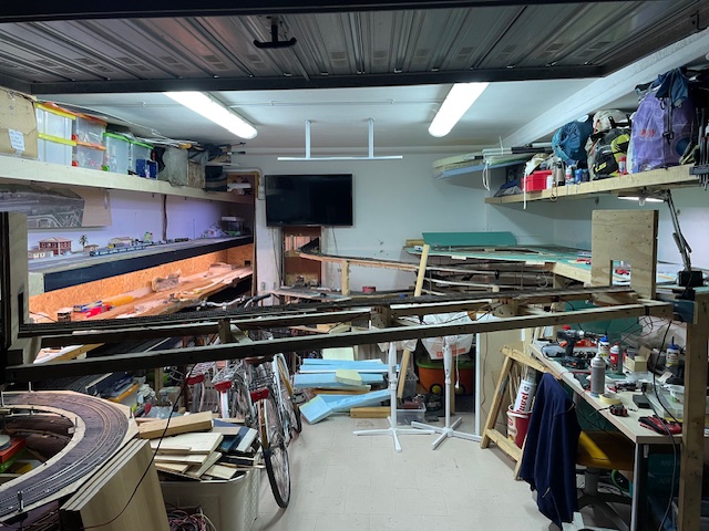

MessaggioInviato: domenica 3 maggio 2026, 13:19
Messaggi: 1011
Località: Grosseto
Buona domenica a tutti
Sono passati esattamente 15 anni dalla posa dei primi moduli e dopo vari alti e bassi, lavori interrotti e poi ripresi, sono riuscito a chiudere il circuito!!
Sono quasi commosso a veder transitare i convogli nella stazione principale!
Adesso mi aspetta il completamento dell’impianto elettrico con le schede di presenza ed i decoder per i motori degli scambi (anch’essi da installare).
Vedrò di postare nuove foto e filmati così da far capire meglio la situazione.
Mi scuso per tutto il disordine visibile dalla foto
IMG_6529.jpeg [ 173.74 KiB | Osservato 2654 volte ]
