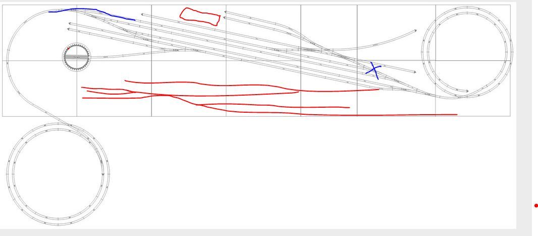

Io la farei grossomodo così:
umbriele 17.png [ 110.39 KiB | Osservato 9037 volte ]
* binario di corretto tracciato;
* curve paraboliche;
* scalo merci (con eventuali raccordi);
* DL di dimensioni adeguate alla stazione;
* eventuale piccolo tratto di piena linea in vista.
[edit: m'era scappata un'immagine enorme]

Ce l'hai ancora la mia mail? Passami il file scarm che gli do una pastrocchiata.

Domanda: ma con la stazione così inclinata e spostata verso il fondo, visto e considerato che tutto il piano basso è occupato dalla stazione nascosta, hai pensato all'accessibilità?
Francamente, penso che il progetto abbia dei difetti di fondo che costringono a troppi compromessi...

E' tutto montato su ruote, si trasla in avanti e lateralmente posso raggiungere tutti i lati, la stanza è molto grande per ruotarlo in ogni senso.

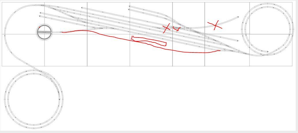

Occhio che lo schema non prevede un binario di transito in corretto tracciato, deviatoio a destra... ma immagino sarà prevista questa modifica.
A me piace molto questo schema, metterei la stazione in alto se possibile e nell'ampia zona in basso un bel raccordo industriale se ami le lente manovre con profumo di nafta o vapore...

Ultima osservazione, il tronchino in alto a destra ed i relativi deviatoi/incroci a mio parere sono ridondanti oltre che poco realistici...
Per finire, in basso una seconda bretella in uscita dalla piattaforma sarebbe utile e potrebbe servire una zona di rifornimento carbone o nafta.
Saluti alla popolazione felina che anima il tuo plastico :)
