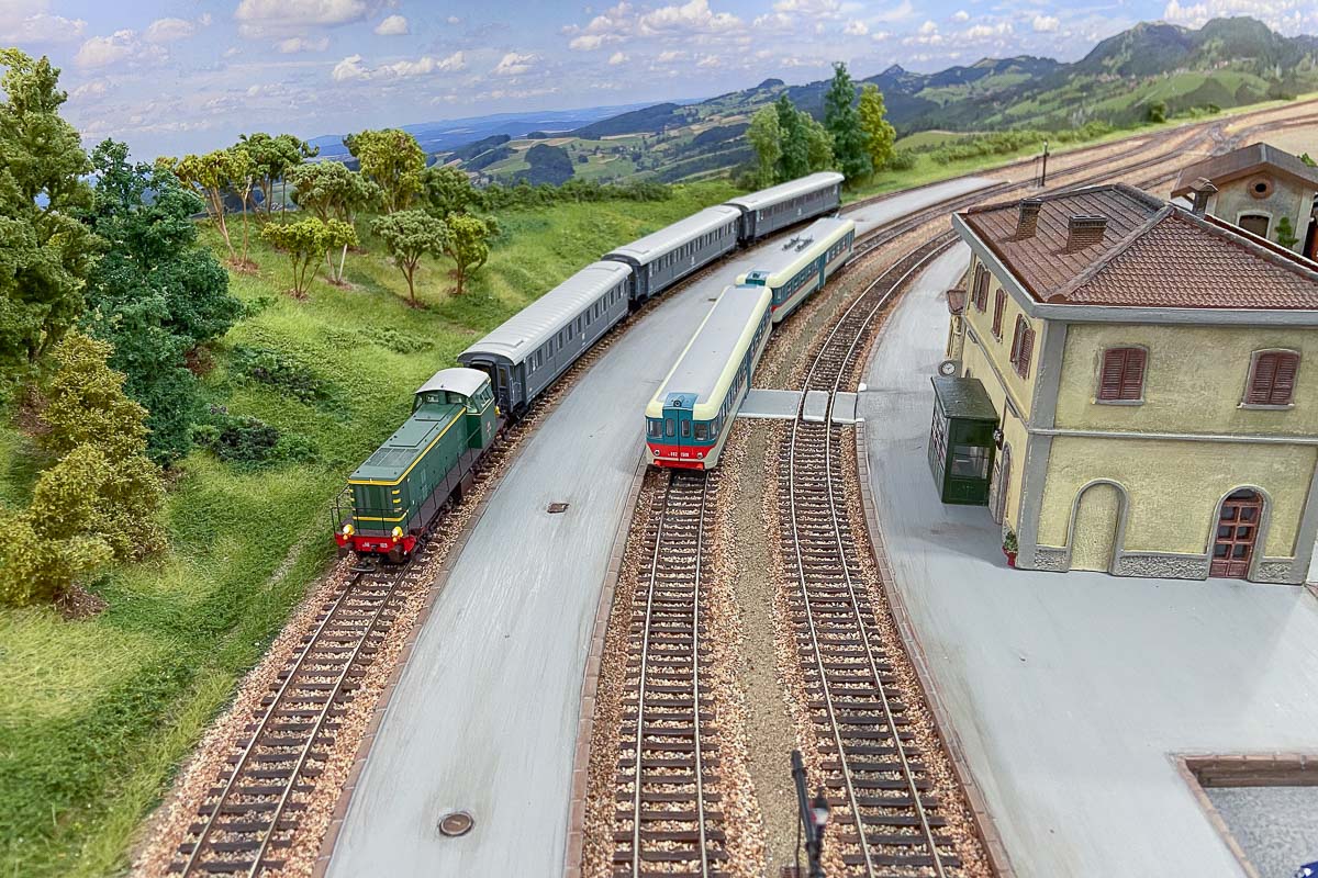

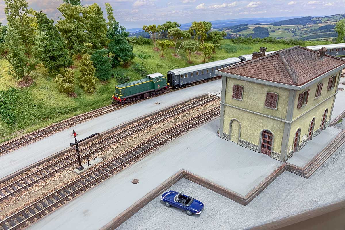

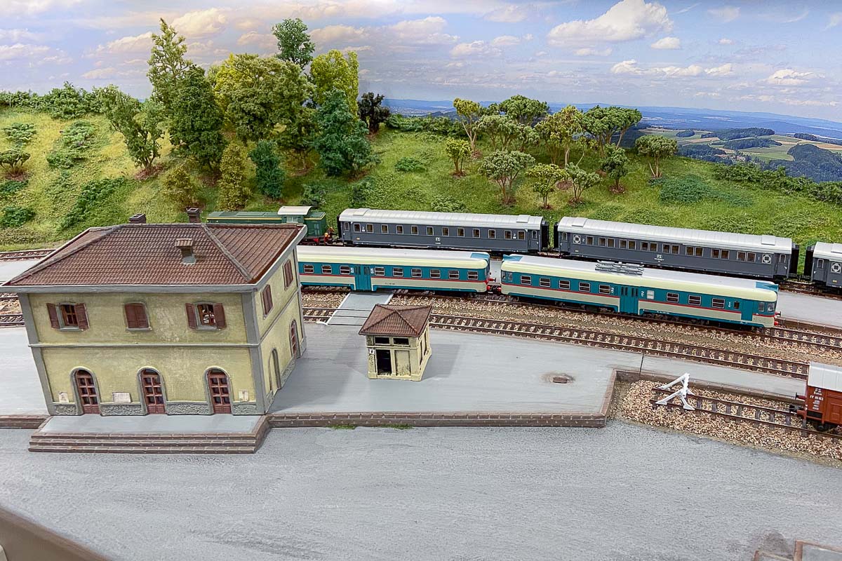

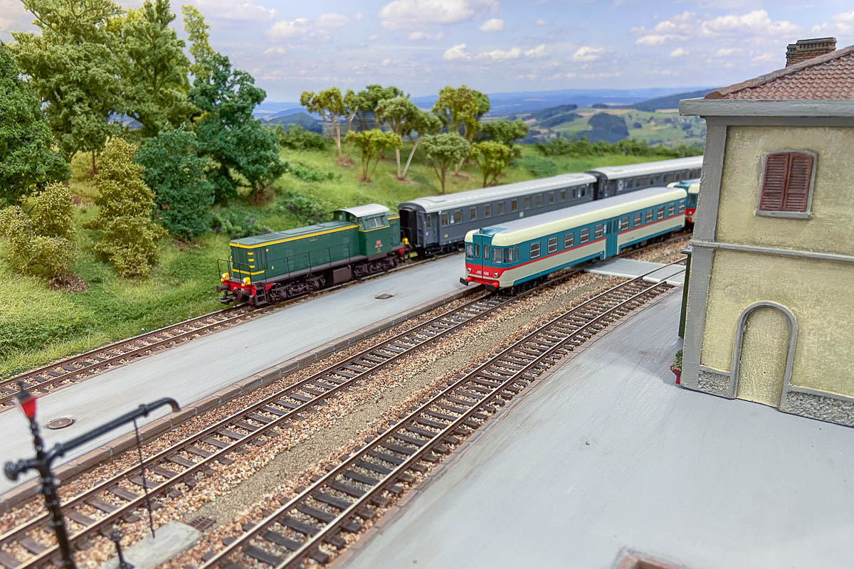

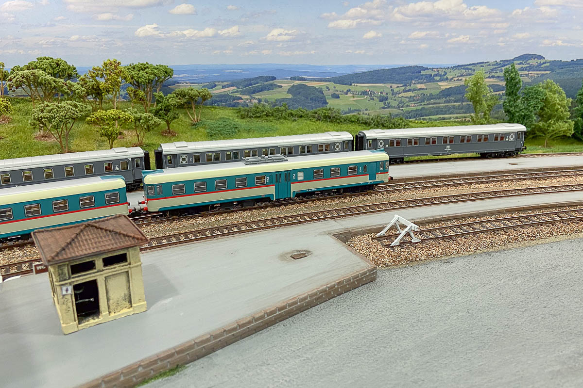

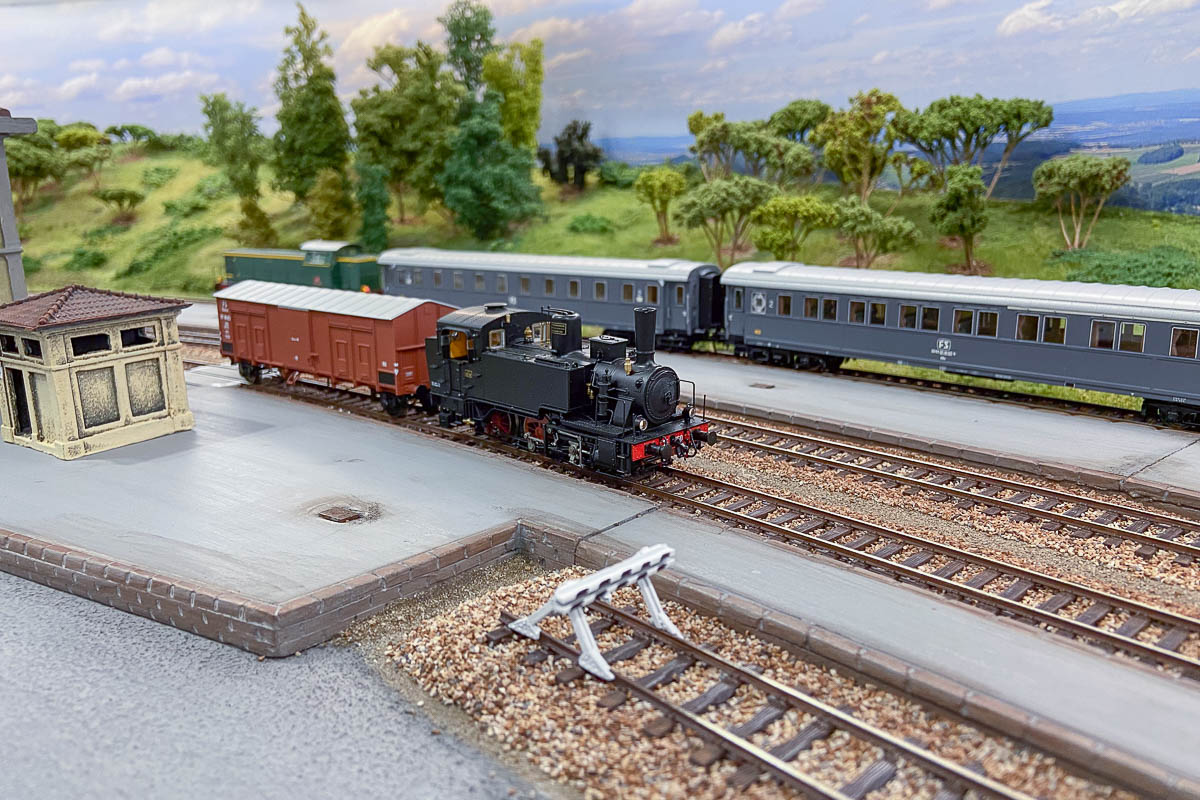

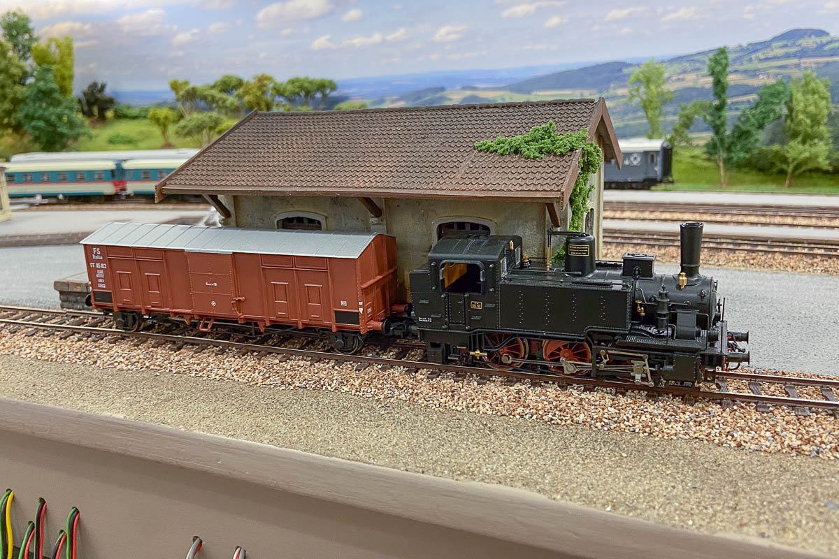

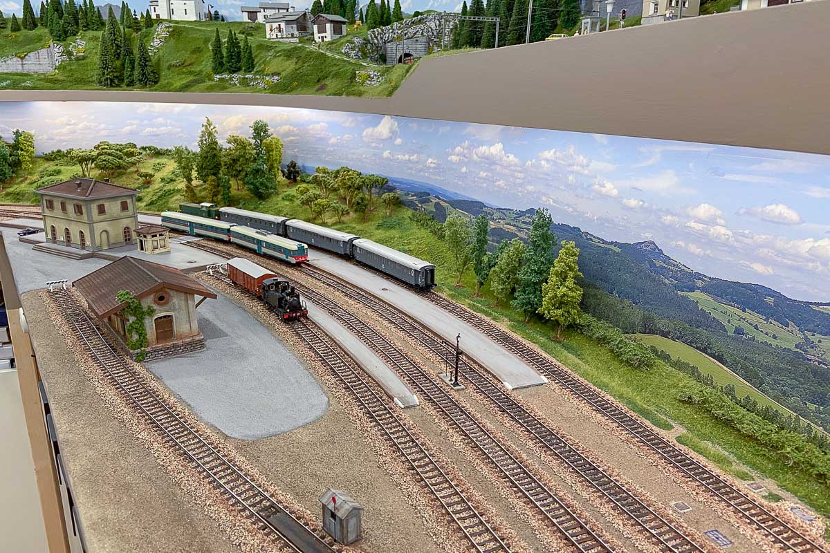

Dopo la lunga pausa estiva ho ripreso i lavori sul plastico.
Vi mostro gli ultimi progressi.
Ho costruito con il forex i marciapiedi in curva di Sorbole e completato la posa della massicciata.
Per quanto riguarda il magazzino merci la decisione finale è stata di posizionarlo sul binario esterno.
Il magazzino risulta comunque molto vicino al FV ma in questo modo è disposto lungo un tratto di binario diritto e consente di vedere meglio i carri che vi si affiancano.
Qua e là ho iniziato a posizionare alcuni dettagli (due colonne idrauliche, la pesa per i carri merci, la zona di caricamento del carbone…).
Molto è ancora da fare: mancano i segnali, l’illuminazione dei marciapiedi, il serbatoio dell’acqua, le staccionate, le erbacce…
:wink:
2024 09 20 - marciapiedi Sorbole-1.jpg [ 255.39 KiB | Osservato 2219 volte ]
2024 09 20 - marciapiedi Sorbole-2.jpg [ 269.21 KiB | Osservato 2219 volte ]
2024 09 20 - marciapiedi Sorbole-3.jpg [ 280.92 KiB | Osservato 2219 volte ]
2024 09 20 - marciapiedi Sorbole-4.jpg [ 260.26 KiB | Osservato 2219 volte ]
2024 09 20 - marciapiedi Sorbole-5.jpg [ 256.77 KiB | Osservato 2219 volte ]
2024 09 20 - marciapiedi Sorbole-6.jpg [ 279.58 KiB | Osservato 2219 volte ]
2024 09 20 - marciapiedi Sorbole-7.jpg [ 285.34 KiB | Osservato 2219 volte ]
2024 09 20 - marciapiedi Sorbole-8.jpg [ 246.01 KiB | Osservato 2219 volte ]
